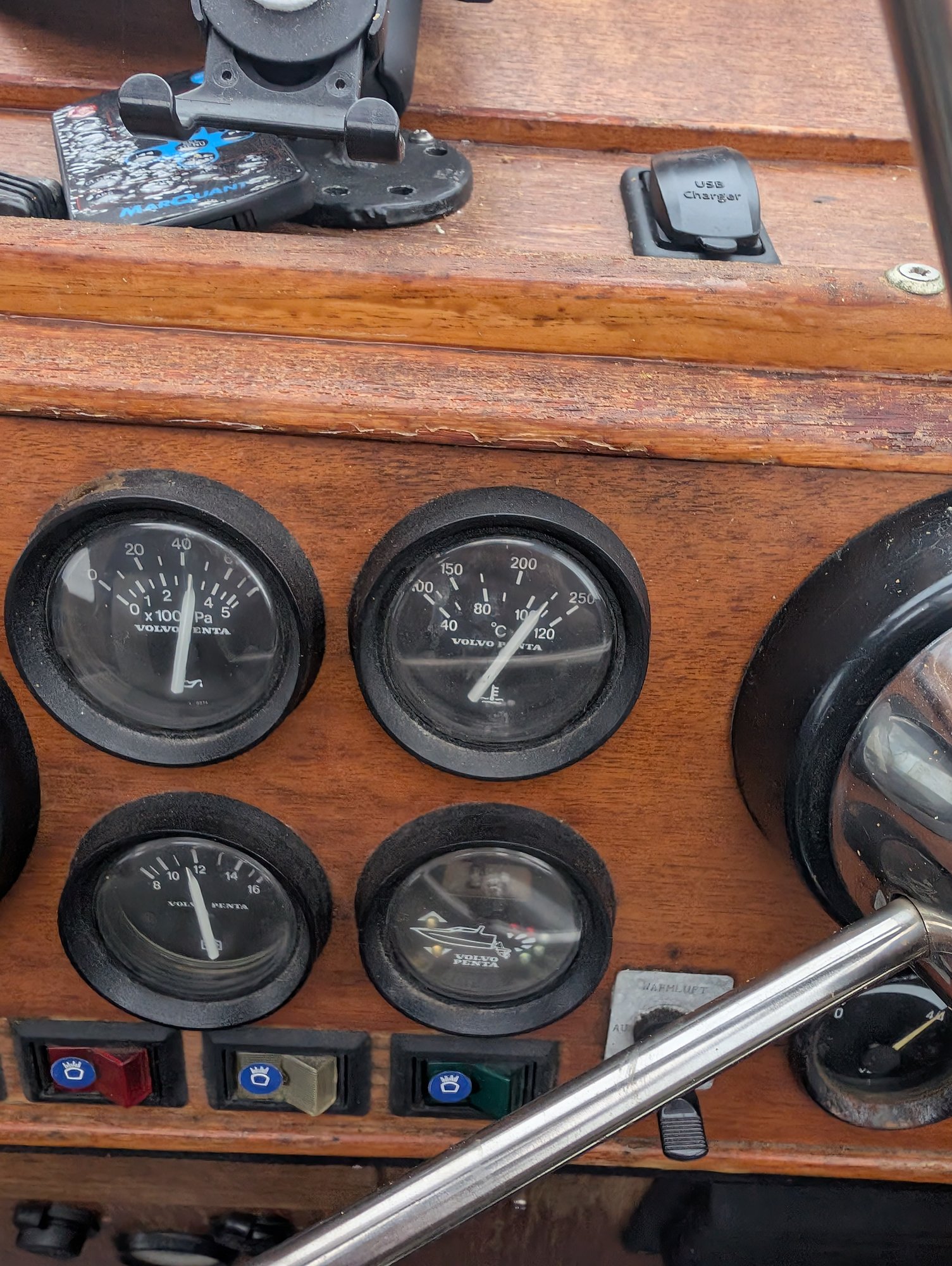

Passgard 4 Posted Friday at 03:45 PM Hej. Jag har försökt läsa på forumet men tänkte starta en ny tråd då jag inte riktigt kommer frammåt. Jag har en Volvo Penta 250, jag har bytt termostat (82 grader). Jag har kollat impellern och tycker den ser bra ut. Kylningen håller bra på lägre farter, då ligger den runt 80-85 grader men när jag kommer upp i 4200 varv så ökar tempen och går upp över 100 grader, upp till ca 110 grader. Jag vet att det finns larm när den blir överhettad men tänker att det ändå är för högt.. vad är nästa steg? Kolla värmeväxlaren? Mvh Martin Share this post Link to post Share on other sites
Passgard 4 Posted Friday at 03:50 PM (edited) Kan också lägga till att jag har 50/50 blandning av glykolen till kylsystemet. Edited Friday at 04:10 PM by Passgard Share this post Link to post Share on other sites

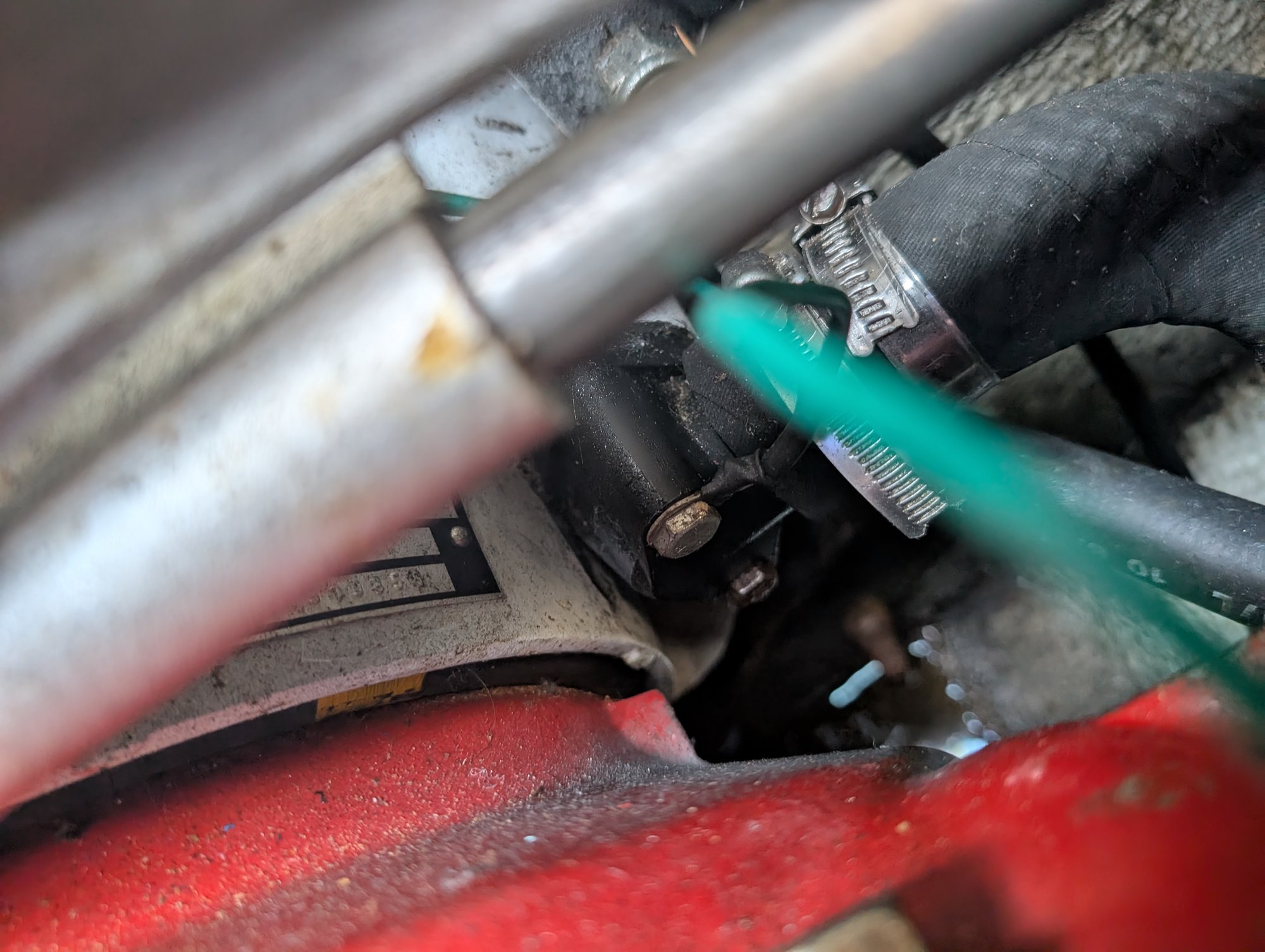

Rollen 573 Posted Friday at 05:34 PM Ser ut som att en av skruvarna till pumplocket är av. Kanske suger pumpen luft där. 1 Share this post Link to post Share on other sites
Passgard 4 Posted Friday at 06:06 PM 31 minuter sedan skrev Rollen: Ser ut som att en av skruvarna till pumplocket är av. Kanske suger pumpen luft där. Ja jag såg detta! Trodde först att den bara saknades men när jag fick bort locket verkar det som den gått av. Dock varit så sen jag köpte den men har beställt nya bultar. Ska bara försöka få ut den som gått av... Share this post Link to post Share on other sites

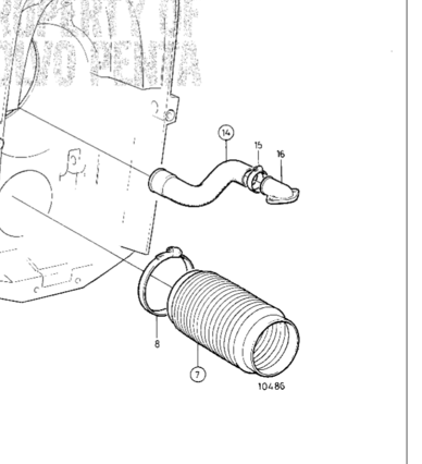

bajen 16 Posted Saturday at 10:28 AM (edited) Hej, nej nr 16. Där man ansluter slangen på drevet. Nr 16 sitter monterad på drevet. Den ligger på många båtar under vattenytan när båten ligger still eller kör under planande fart. När båten ökar farten och planar kommer den över vattenytan. Så är anslutningen lite anfrätt och otät så suger den luft/vatten. Ofta lossnar slangen helt. Edited Saturday at 10:30 AM by bajen Share this post Link to post Share on other sites

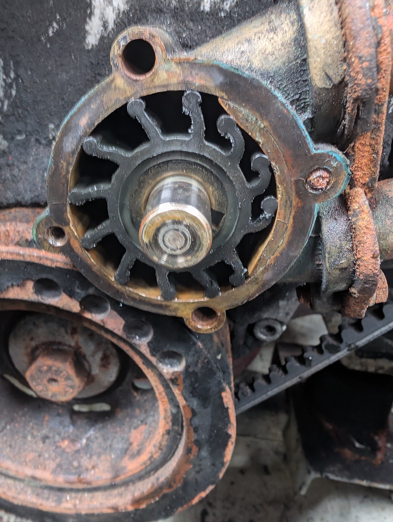

bemek 63 Posted 19 hours ago ohoj! jo otydligt sent på dagen efter mkt mek.. sjövattenpumpen behöver ses över viktigt att locket tätar mot huset samt impellern . det är mycket rost på övriga delar detta tyder på fukt någonstansifrån . jämför med annan sjövattenpump hur många skruv som det skall vara. du har nämnt att remmen var dåligt spänd? spänn ev byt rem. dessa två defekter är mer åtkomliga än avgasdelar vattenintag mm . därför bra börja med dessa jag försöker oftast se till vad som är mindre kostsamt/besvärligt att åtgärda före ngt annat. se upp för sjövatteninträngning (stäng kran) . nu är affären öppen så.. B Share this post Link to post Share on other sites
Passgard 4 Posted 19 hours ago 36 minuter sedan skrev bemek: ohoj! jo otydligt sent på dagen efter mkt mek.. sjövattenpumpen behöver ses över viktigt att locket tätar mot huset samt impellern . det är mycket rost på övriga delar detta tyder på fukt någonstansifrån . jämför med annan sjövattenpump hur många skruv som det skall vara. du har nämnt att remmen var dåligt spänd? spänn ev byt rem. dessa två defekter är mer åtkomliga än avgasdelar vattenintag mm . därför bra börja med dessa jag försöker oftast se till vad som är mindre kostsamt/besvärligt att åtgärda före ngt annat. se upp för sjövatteninträngning (stäng kran) . nu är affären öppen så.. B Tack för förtydligandet. Nya skruvar + packning till impellerhuset är beställt. Ska bara försöka få ut skruven/bulten som gått av.. Jag ska testa att spänna remmen och se om det gör någon skillnad. Share this post Link to post Share on other sites
Janne_G 115 Posted 18 hours ago 2025-05-10 vid 19:25 skrev Passgard: Är det denna tro? För i så fall är den i plast. Nej, det är nr 14 och den sitter på utsidan av skölden och är kopplad till drevet. Det är en gummislang. Troligen är den istoppad från insidan av skölden och ut genom ett hål för att sen gå till drevet. Så du lär behöva lossa skruvarna, 10, för att ta loss röret, 9, innan du kommer åt slangen 14. Share this post Link to post Share on other sites
Passgard 4 Posted 17 hours ago 1 timme sedan skrev Janne_G: Nej, det är nr 14 och den sitter på utsidan av skölden och är kopplad till drevet. Det är en gummislang. Troligen är den istoppad från insidan av skölden och ut genom ett hål för att sen gå till drevet. Så du lär behöva lossa skruvarna, 10, för att ta loss röret, 9, innan du kommer åt slangen 14. Ah okej, så det är både nr 14 och 16 som bör bytas då? Men går detta att göra utan att behöva demontera mellanhuset ifrån skölden? Share this post Link to post Share on other sites
Janne_G 115 Posted 13 hours ago Det ska räcka med 14. 16 är ett gjutet aluminiumhus som är fastskruvat i drevet. Är det fruktansvärt ärgat behöver man byta. På mitt 290-drev vad det ganska enkelt att byta, men drevet var av. Men det ska gå ändå. Använd såpa på slangarna när de ska ut och klipp av den gamla på utsidan av skölden och dra resterande innåt. Det är en fläns där. Share this post Link to post Share on other sites
prytz 14 Posted 6 hours ago Hur ser impellerlocket ut på insidan, är det porigt och slitet kan det orsaka kavitation med dålig kylning som följd. Share this post Link to post Share on other sites
