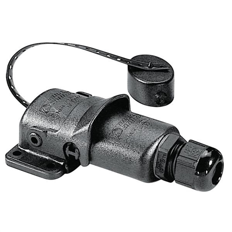

Peter_K 4 352 Postad 8 April En solpanel ger inte speciellt många ampere; en 100 W solpanel ger strax över 5 ampere då de brukar vara på omkring 20 volt, och det är under ideala förhållanden. https://erlandsonsbrygga.se/dackskontakt-5a/ Hur stora är panelerna? Dela detta inlägg Länk till inlägg Dela på andra webbplatser

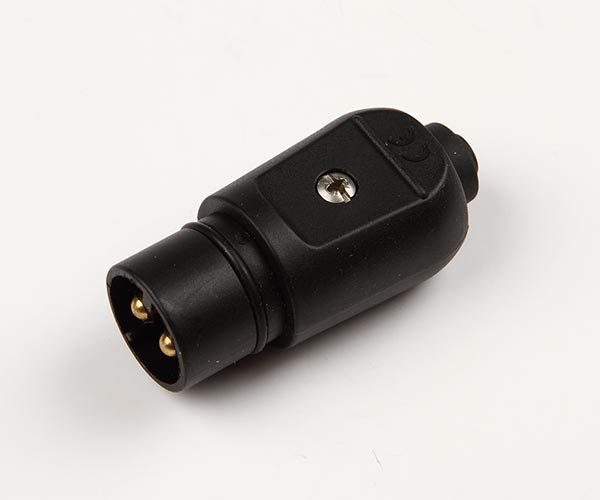

malteez 2 Postad 8 April Dessa skall jag montera för precis samma ändamål.....dock blir hanen den med spänning, men jag får vara försiktig (täcka solpanelen innan man kopplar isär). Jag vill ju ha täcklocket på det som sitter fast monterat. Vet inte var den finns att köpa dock (tidigare har den funnits på Hjertmans) Dela detta inlägg Länk till inlägg Dela på andra webbplatser

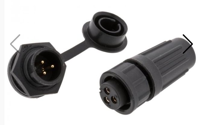

Mackey 4 800 Postad 8 April (redigerade) Helst vill man ju ha en hona på sladden till panelen och ett någorlunda fluschmonterat uttag utan att bli ruinerad. Här är mitt förslag som jag inte sett i verkligheten. https://www.electrokit.com/kontakt-3-pol-hane/hona-vattentat Jag tycker frågan om kontakter för lösa solceller diskuterats här i minst 10 år och ännu finns det inget klockrent alternativ i marinbutikerna som ju trots allt säljer solceller som är tänkta att vara lösa ombord. Axa marin har en, men den har hane på sladden. https://www.axmarin.se/Dackskontakt-2-pol Redigerad 8 April av Mackey 1 Dela detta inlägg Länk till inlägg Dela på andra webbplatser
Mackey 4 800 Postad 8 April (redigerade) En till hittad i min gamla tråd på samma tema. Där finns kanske mera matnyttigt? https://www.kjell.com/se/produkter/el-verktyg/el-produkter/svagstrom/cirkulara-kontaktdon/vadertaligt-kontaktdon-3-pol-hona-chassi-p37591 Redigerad 8 April av Mackey Dela detta inlägg Länk till inlägg Dela på andra webbplatser

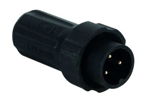

Lintott 2 076 Postad 9 April 5 timmar sedan skrev jonas2307: Hej! Jag letar efter däckskontakter som jag kan använda för att ansluta solceller. Jag flyttar runt ett par solceller på min segelbåt beroende på var de gör sig bäst för tillfället. Ibland på bommen, ibland på mantåget, sittbrunnskapellet osv. Och då skulle jag vilja montera fasta uttag på lämpliga ställen för att få snygg och enkel kabeldragning. Men jag hittar inget som är lämpligt, de vanliga som båtbutikerna säljer verkar inte gjorda för mer än någon eller par Ampere. Någon som sett kontakter för sånt här? Det finns en tillverkare "Weipu" som har kontakter med guldpläterade mässingsstift. Kontakterna finns i en uppsjö av olika antal stift och som stickkontakt och chassikontakt. Hane eller hona i de olika modellerna. Två storlekar SP13 och SP21. Jag har beställt från https://www.conrad.de/de/search.html?search=weipu Man kollar i produktbladet vad de aktuella kontakterna ska ha för typnummer o sen får man leta bland varianterna hos Conrad. weipu-sp13-serie-rundkontakt-sp13.pdf weipu-sp21-kontakt-serie-sp21.pdf 1 1 Dela detta inlägg Länk till inlägg Dela på andra webbplatser
jonas2307 70 Postad 20 Maj För att återkoppla vad lösningen blev. Jag hittade weipu kontakterna här ovan på Clas Ohlsson. De var billigare än att köpa från Conrad. CO säljer 2-poliga i ett kit med hane och hona som funkar som däckskontakt. Klarar 13A. https://www.clasohlson.com/se/Kontaktdon-2-poligt/p/Pr365195000 Dela detta inlägg Länk till inlägg Dela på andra webbplatser

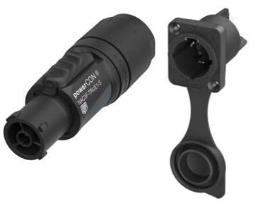

per_62 226 Postad 21 Maj Neutrik serie powerCON TRUE1 TOP verkar vara robusta och vädertätade IP65/IP67. Kan köpas på tex thomann. Dela detta inlägg Länk till inlägg Dela på andra webbplatser
