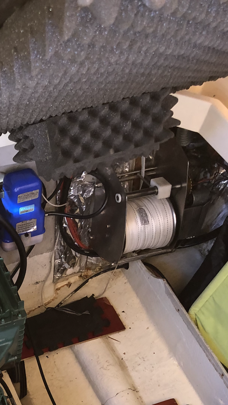

bajen 19 Postad 7 Mars , 2025 Just nu skrev bajen: Hej, här kommer bilder jag har tillgänglis just nu. Kan ta nya i helgen. Bild på ankarspel i motorrum. Man kan skymta en av aktuell plats för bult 1 av 4 i spelets vänsta hörn. Det är bara de 2 bultarna i nederkant som är under vatten som är problem. En bild på den numera huvudlösa bult som lossnade, gick av under färd förrförra året. ( suttit sedan ca -90). Bild från akterspegel där man ser korrosionen från förra säsongen. (Får tydligen dela upp bilderna i fler inlägg pga max storlek filer) Dela detta inlägg Länk till inlägg Dela på andra webbplatser

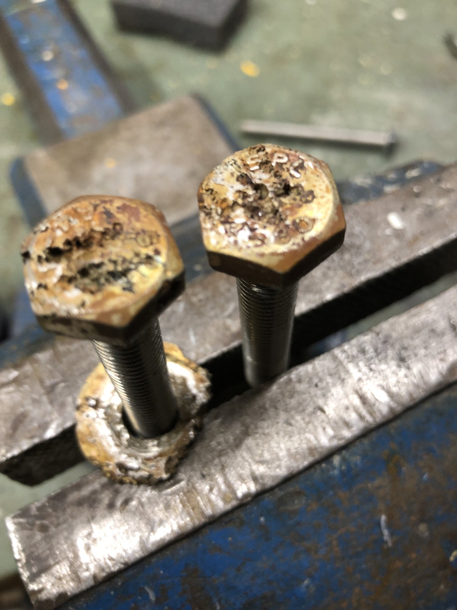

bajen 19 Postad 7 Mars , 2025 Tack för alla svar och uppslag Här kommer bild på skruvarna o brickorna som jag plockade bort i höstas. Min plan är följande: -Nya A4 bultar från Sifverts. -Isoleringsbrickor mellan bult, mutter och ankarspelet. -Rejält m SIKA i hålen genom skrovet. -Kollar jordanskutningen för spelet. -Bryter huvudströmmen till spelet när det inte används? Bryter vanligen bara i huvudelskåpet där en manöver knapp finns. Men det finns även en automatsäkring till spelet hyfsat åtkomligt. -Ev grundar jag o epoximålar över skallarna på utsidan ? -Tef-gel på skallarna på utsidan? Fler uppslag på åtgärder emottas tacksamt. /Thomas Dela detta inlägg Länk till inlägg Dela på andra webbplatser
IngemarE 3 919 Postad 7 Mars , 2025 Är de magnetiska ? 1 Dela detta inlägg Länk till inlägg Dela på andra webbplatser
Ruskpricken 240 Postad 7 Mars , 2025 Förlåt jag lägger mig i. Även syrafast A4 rostfritt rostar. Mycket beror på att man måste hålla ytan i princip polerat. Sen kan du ha fått kina-bultar med falsk betäckning, de förekommer även i den fina dyra båtaffären. Kolla som Ingemar skrev, magnetiska? Testa även pulvret efter den så det inte fastnar på en liten sk kylskåpsmagnet. Då får du lite mer svar. Biltems A4 rostfria har dels rostat dels gått av, inte hållit den stämplade styrkan. Vet det av sur erfarenhet. Dela detta inlägg Länk till inlägg Dela på andra webbplatser
bajen 19 Postad 7 Mars , 2025 (redigerade) Nope, testade innan montering. Inte magnetiska nu heller.😁 Oavsett köper jag de nya hos Sifverts. De har hittils aldrig tummat på kvaliteten. Nu vet jag iaf att det håller en säsong, så om det inte löser sig så får man utöka vårfixet med ett bultbyte. Börjar få in snitsen på att lossa spelet. Passar på att serva och smörja det samtidigt☺️ Redigerad 7 Mars , 2025 av bajen Dela detta inlägg Länk till inlägg Dela på andra webbplatser

bajen 19 Postad 8 Mars , 2025 21 timmar sedan skrev IngemarE: Är de magnetiska ? Nej, ingen av bultarna är magnetiska…. Dela detta inlägg Länk till inlägg Dela på andra webbplatser
