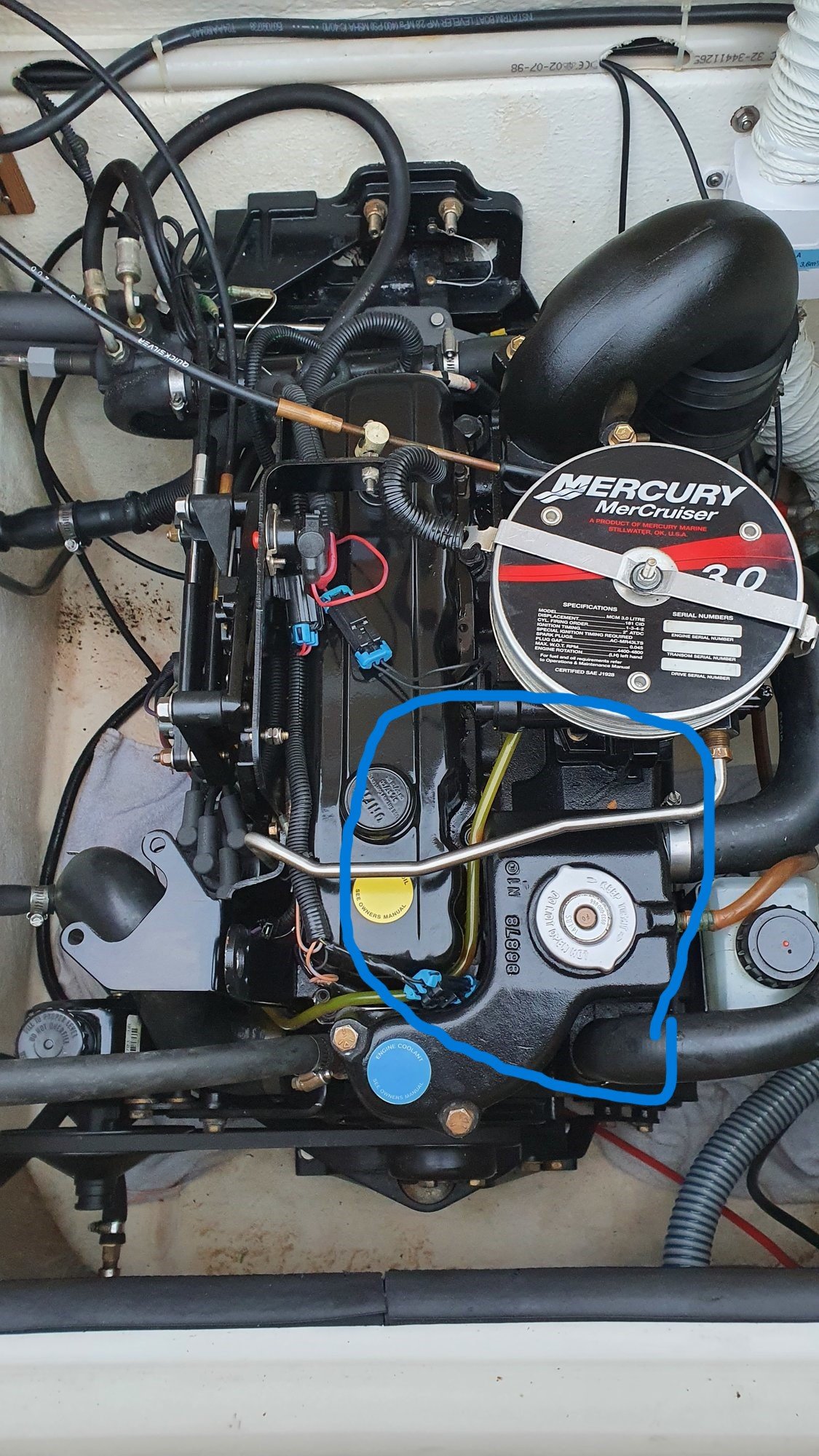

Strauss 1 Postad 25 Februari @SkeppOhoy Nu har jag laddat upp bilden, vad tror du? 1 Dela detta inlägg Länk till inlägg Dela på andra webbplatser
Jorgen01 485 Postad 25 Februari Flytta kameran lite föröver. Dela detta inlägg Länk till inlägg Dela på andra webbplatser
jan_af_lisoe 188 Postad 25 Februari Se till att området under avgaskröken syns (där satt värmeväxlare på min RYDS 18) Dela detta inlägg Länk till inlägg Dela på andra webbplatser
Eld- 563 Postad 25 Februari Ta bild från motsatta hållet. Där brukar värmeväxlare och expansionskärl sitta. Dela detta inlägg Länk till inlägg Dela på andra webbplatser

touchwood 122 Postad 27 Februari Har du detta kylarlocket så är väl den sötvattenkyld (glykolvatten) 1 Dela detta inlägg Länk till inlägg Dela på andra webbplatser
