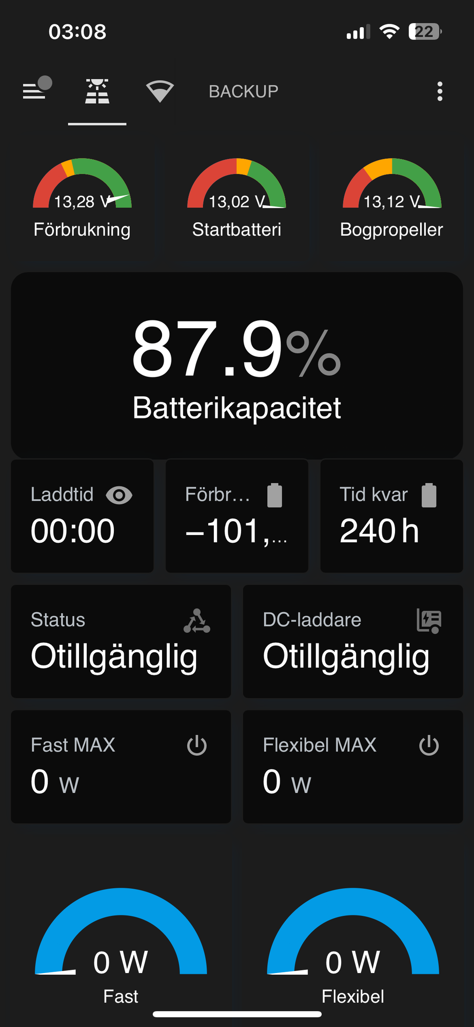

LSU 1 Postad 2 Februari , 2025 Har en 75 W solpanel, en Victron smart regulator 75 xxx och 3 x 60 Ah AGM-batterier (Multimarine). Får bara bulk-laddning, går aldrig över till absorption. Hade tänkt mig att batterierna skulle vara fulla efter några dagars uppehåll i användandet av båten (med allt avslaget). Är detta normalt? Vad kan vara fel? Dela detta inlägg Länk till inlägg Dela på andra webbplatser

ABC 543 Postad 2 Februari , 2025 Det kan väl vara så att den strömmen solpanelerna kan lämna nu under midvintern inte räcker till för att ladda batterierna fullt? Vad har du för batterier? Vad säger laddaren om ström och spänning från solcell resp. spänning på batterierna? Dela detta inlägg Länk till inlägg Dela på andra webbplatser
LSU 1 Postad 2 Februari , 2025 6 minutes ago, ABC said: Det kan väl vara så att den strömmen solpanelerna kan lämna nu under midvintern inte räcker till för att ladda batterierna fullt? Vad har du för batterier? Vad säger laddaren om ström och spänning från solcell resp. spänning på batterierna? Avser i somras, har bara tagit tid innan jag hittat forumet. Jag har tre AGM från Multimarine om 60 Ah/st Värdena ser jättebra ut, typ 17-18 V från panelen och 13-14 V till batteriet. Soliga dagar 200-300 på en dag. Men alltid bara bulk, aldrig absorption (kör jag motor så kan det studsa där innan det går över till nästa steg). Har provat olika inställningar, men det har inte gjort någon skillnad. Nu har jag lånat en smart laddare och laddar upp batterierna. Tycker att batterierna bär sig konstigt åt, går upp på dagarna och nästa morgon är de nere på typ 12,7 V. Kollar in på regulatorn via appen, ser då max och min-värdena. Skulle vilja se högre min-värden och att de klättrade uppåt efter en solig dag. Har laddat tidigare med en gammal pulsonic-laddare, men fick ingen bestående effekt. Dela detta inlägg Länk till inlägg Dela på andra webbplatser
IngemarE 4 025 Postad 2 Februari , 2025 (redigerade) 22 minuter sedan skrev LSU: Värdena ser jättebra ut, typ 17-18 V från panelen och 13-14 V till batteriet 1 timme sedan skrev LSU: De var inne på att solcellen inte orkar driva den ström som behövs. Med en 75W-panel får du i praktiken i bästa fall en laddström på 4-5A en solig sommardag. Är det mulet har du bara någon enstaka A kanske. Så på två dagar får du teoretiskt max kanske 80-90Ah. Tänk sedan på att det är batterierna som bestämmer vilken ström de vill sluka, regulatorn sätter bara spänningsnivån och levererar sedan den ström batterierna "drar". Om den inte finns tillgänglig - vilket är det vanliga när det gäller solpaneler - så sjunker utspänningen tills jämvikt uppstår. Du har 3x60Ah AGM-batterier, och om de är halvladdade kommer de tillsammans sluka i sig något tiotal A eller mer vid den högre spänningen, åtminstone initialt. Men det kan ju solpanelen inte leverera. Så visst har Victron en god poäng här. Så eftersom spänningen (och kanske knappt strömmen heller) "kvalar in" för att vara Absorption så visar väl regulatorn helt enkelt inte det. Men batterierna slukar ju sannolikt all energi solpanelen kan ge i alla fall, och att börja skruva på värden lär därför inte ge dig snabbare laddning. I praktiken är faktiskt de olika moderna på en solpanelsregulator tämligen irrelevanta (om man inte har jättepaneler). För när batterierna är riktigt urladdade slukar de allt regulatorn/panelen kan ge och spänningen orkar inte hållas uppe på inställt börvärde. Och när de är nära fulladdade och inte längre drar i sig knappt något bör man ju hålla nere spänningen på säker nivå (bulk). (Själv har jag stängt av allt smart och har en fast (max)spänning på 14,0V från solpanelsregulatorn både till AGM och LiFePO4, och det har fungerat bra). Redigerad 2 Februari , 2025 av IngemarE 2 Dela detta inlägg Länk till inlägg Dela på andra webbplatser
LSU 1 Postad 2 Februari , 2025 6 minutes ago, IngemarE said: Med en 75W-panel får du i praktiken i bästa fall en laddström på 4-5A en solig sommardag. Är det mulet har du bara någon enstaka A kanske. Så på två dagar får du teoretiskt max kanske 80-90Ah. Tänk sedan på att det är batterierna som bestämmer vilken ström de vill sluka, regulatorn sätter bara spänningsnivån och levererar sedan den ström batterierna "drar". Om den inte finns tillgänglig - vilket är det vanliga när det gäller solpaneler - så sjunker utspänningen tills jämvikt uppstår. Du har 3x60Ah AGM-batterier, och om de är halvladdade kommer de tillsammans sluka i sig något tiotal A eller mer vid den högre spänningen, åtminstone initialt. Men det kan ju solpanelen inte leverera. Så visst har Victron en god poäng här. Så eftersom spänningen (och kanske knappt strömmen heller) "kvalar in" för att vara Absorption så visar väl regulatorn helt enkelt inte det. Men batterierna slukar ju sannolikt all energi solpanelen kan ge i alla fall, och att börja skruva på värden lär därför inte ge dig snabbare laddning. I praktiken är faktiskt de olika moderna på en solpanelsregulator tämligen irrelevanta (om man inte har jättepaneler). För när batterierna är riktigt urladdade slukar de allt regulatorn/panelen kan ge och spänningen orkar inte hållas uppe på inställt börvärde. Och när de är nära fulladdade och inte längre drar i sig knappt något bör man ju hålla nere spänningen på säker nivå (bulk). (Själv har jag stängt av allt smart och har en fast (max)spänning på 14,0V från solpanelsregulatorn både till AGM och LiFePO4, och det har fungerat bra). Intressant resonemang. Som sämst låg jag på 12,6 V när jag var ute, så inte jätteurladdade. Brukar dessutom stänga av kylskåpet samma morgon som jag seglar hemåt. Men ändå hinner solpanelen inte ladda upp till nästa tur. Någon uppfattning om vilken effekt som behövs på solpanel, för att det skall funka att få fulladdade batterier när båten inte används? Vilken laddström bör jag se på regulatorn för att det ska fungera? Spänningen vet jag att den ska ligga på 14,7 V Dela detta inlägg Länk till inlägg Dela på andra webbplatser

ChristerN 2 858 Postad 3 Februari , 2025 2 timmar sedan skrev LSU: Jag har en smart regulator som ger mig de uppgifterna. Får titta i sommar vilka värden som jag får. Så här såg det ut i somras Nej, en smart regulator ger bara vad panelen skickar ut, inte vad batteriet tar åt sig. Med de värden som din regulator redovisar tycker jag den delen ser ut att funka som den skall. Dela detta inlägg Länk till inlägg Dela på andra webbplatser

LSU 1 Postad 3 Februari , 2025 6 hours ago, ChristerN said: Nej, en smart regulator ger bara vad panelen skickar ut, inte vad batteriet tar åt sig. Med de värden som din regulator redovisar tycker jag den delen ser ut att funka som den skall. Nu har jag laddat med en smart laddare. Motorbatteriet har vilat ett dygn och då får jag 12,86 V. Förbrukningsbatterierna 2 st har bara vilat några timmar och där får jag 12,91 V, de kommer nog också sjunka ner till 12,86 V Vilket är lägre än vad jag trodde. Trodde att jag skulle hamna på ca 13 V. Kan betyda att laddningen från solcellen fungerar bättre än vad jag trott. Dock snårigt att mäta sommartid, både förbrukning och laddning påverkar resultatet Dela detta inlägg Länk till inlägg Dela på andra webbplatser

acateon 9 Postad 4 Februari , 2025 11 timmar sedan skrev IngemarE: Det är en bra regel att läsa svaren frågeställaren redan fått och ytterligare information som framkommit under trådens gång innan man svarar 😉 Läste igenom allt och ser inte att någon gett rådet om att faktiskt utvärdera det jag nämner i mitt inlägg. Av histogrammet från sommaren (om batterierna inte nyttjats mellan dagarna) en märklig profil. En 75W panel skall klara av att med lätthet kunna gå över till absorb med endast självurladdning som nallat mot baken… Tail eller något av batterierna i banken drar ur de andra. I min värld är något tokigt. Nåväl, each to their own. Dela detta inlägg Länk till inlägg Dela på andra webbplatser

LSU 1 Postad 4 Februari , 2025 5 hours ago, acateon said: Läste igenom allt och ser inte att någon gett rådet om att faktiskt utvärdera det jag nämner i mitt inlägg. Av histogrammet från sommaren (om batterierna inte nyttjats mellan dagarna) en märklig profil. En 75W panel skall klara av att med lätthet kunna gå över till absorb med endast självurladdning som nallat mot baken… Tail eller något av batterierna i banken drar ur de andra. I min värld är något tokigt. Nåväl, each to their own. Oklart vad som hände de dagarna i somras. Vet att huvudbrytarna var på och jag kan ha lyssnat på radio. Men nu har jag laddat upp de två bankerna och allt är helt avstängt. Motorbatteriet AGM har vilat i två dygn 12,83 V (12,86 efter ett dygn) Förbrukning 2 st AGM efter ett dygn 12,85 V Kommer följa dem nu varje dag och då bör jag se om något batteri är dåligt. Och vad som händer. Funderar på om jag ska täcka solcellen, så jag får se batterierna utan påverkan av solcellen. Blir ju underligt när solcellen är med i mätningen. Så fort den laddar det minsta så visar mätningen spänningen ut från regulatorn i stället för batteriets egentliga spänning. Det är iaf vad jag tror är förklaringen till att spänningen på batterierna hoppar upp och ned över dygnet. Dela detta inlägg Länk till inlägg Dela på andra webbplatser
