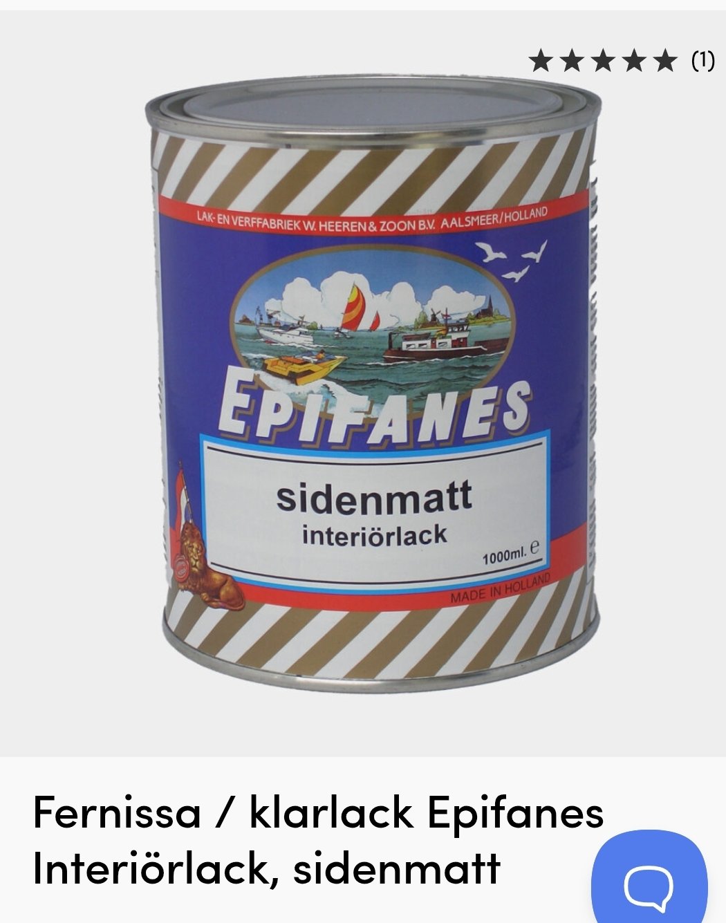

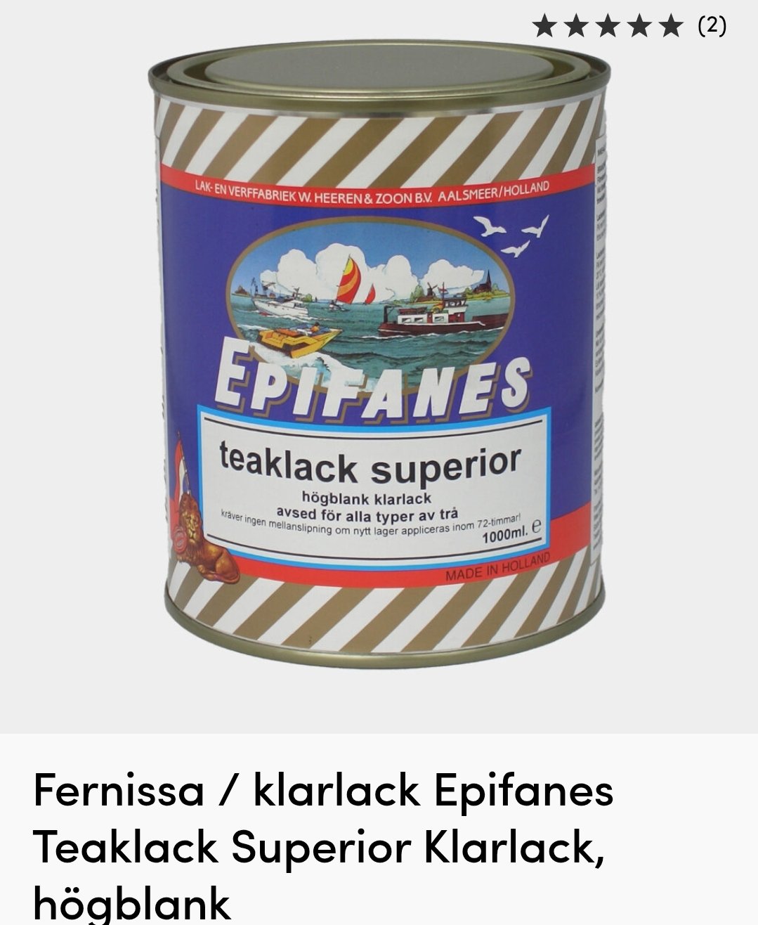

1. Kan jag blanda dessa två lack ( se bilderna: blank lack och matt lack)  så jag får halvmatt lack?
2. Eller måste jag köpa halvmatt lack?  Måste det isåfall vara samma märke?

Jag har ingen aning om det går att blanda ovan nämnda lacker men jag tycker du ska prova en bit trä lackad med ett par lager av den sidenmatta och se hur du gillar den.
Det är vanligast att man har matt/sidenmatt på trädetaljer inomhus. Jag brukar lacka med blank fernissa en 6-10 lager och sedan två lager matt (annat fabrikat) ovanpå som avslutning. Blir jättefint tycker jag. Den blanka under ger ett fint djup i lacken och den matta ovanpå gör att det inte blänker. Sen blir det rätt slittåligt också.

Jag testade och det var tråkig matt.
håller på med interiören o grundar först med vanlig blank intenational fernissa. men bara med ett lager,  slipar ner med 320papper och sen sidenmatt epifanes
se härligt oljad ut med minimalt blankt i.

Lacka alltid först med klarlack; kör man sidenmatt eller mattlack hela vägen blir det väldigt dött. Sista lagret kör du med lack med den glans du önskar. Det blir en väldig skillnad på hur matt lacken upplevs beroende på hur väl du gjort ditt underarbete.

Jag tror att jag vill ha halvmatt men frågan är om jag måste köpa en ny eller om jag kan blanda det jag har hemma.

Jag orkar inte googla åt dig för att se om det är samma typ av lack, så börja där. T ex är den ena en polyurethanlack och den andra en traditionell skulle jag inte blanda dem. Eller om de har olika lösningsmedel de skall blandas med enligt respektive produktblad.

Teak lacken är vanlig klarlack med lite krita i så den kan du använda i till de 7-8 första lagren för att få djup i lacken sedan 1-2 lager sidenmatt beroende på hur matt du vill ha
