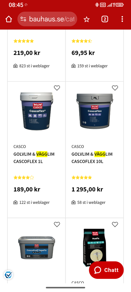

Casco finns hos Bauhaus i 3 olika hinkar.
Edited by patrikflink
