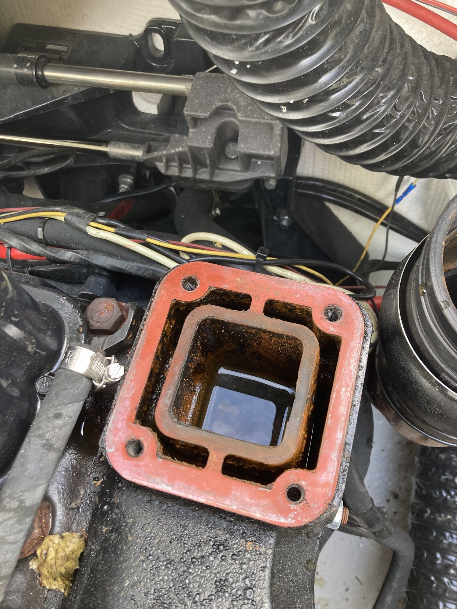

Krulle 3 Postad 6 Augusti , 2024 (redigerade) Gokväll. Skulle tidigare idag ta mig mig en tredje tur med båten i Loftahammar. Köpte den i höstas som ”objekt” då den slet remar, med andra ord provstartades den inte. Oavsett, den gick bra dom första 2 gångerna. Idag svårstartad. Tänder men inte mer än så. Åkte och köpte startgas och tänkte nu jävlar. Tog bort slangen från ventilkåpan som går in i luftburken, fullt med vitt äckel, fan tänkte jag, så bara upp med båten och drog hem den och nu sitter jag här. Har precis tagit bort knät, fullt med vatten. Knät är nästan nytt enligt föregående ägare, ser fint ut enligt mig. Vad bör mitt nästa steg vara? Antar att toppen slagit sig. Eller kan det vara något annat? Tack på förhand. Redigerad 6 Augusti , 2024 av Krulle Dela detta inlägg Länk till inlägg Dela på andra webbplatser

Gelis 771 Postad 6 Augusti , 2024 Näe så där mycket vatten i limpan blir det nog inte via topplockspackning eller defekt topp. Så felet är troligen någon annanstans. Något är knas med avgasdelarna. Nu är det svårt att avgöra på bilderna men tycker det ser ut som limpan har spruckit på väster långsida nere i avgaskanalen. Som sagt läckagerisk finns bara, i min värld enl följande: spricka mellan avgaskanal och kylkanaler eller packningsytor/packning mellan knä och limpa. Dela detta inlägg Länk till inlägg Dela på andra webbplatser
Krulle 3 Postad 7 Augusti , 2024 (redigerade) Jag ser inga sprickor. Pratade med en anställd på marinan i loftahammar innan jag drog hem båten, han sa att det va olika packning beroende på och motorn va söt / sjövattenkyld om något kunde monterats fel vid renoveringen. Vet inte vilken / vilka packningar han syftade på, men antar mellan limpa och knä? Vad bör jag göra med motorn idag för att den inte ska ta mer skada? Ur med gamla oljan och i med någon ny billig olja och bara köra runt den lite? Mvh Christian Redigerad 7 Augusti , 2024 av Krulle Ändra Dela detta inlägg Länk till inlägg Dela på andra webbplatser
Isakare 23 Postad 7 Augusti , 2024 Tycker mig se ganska tydligt att packningen läckt. Dela detta inlägg Länk till inlägg Dela på andra webbplatser
Gelis 771 Postad 7 Augusti , 2024 1 timme sedan skrev Krulle: Jag ser inga sprickor. Pratade med en anställd på marinan i loftahammar innan jag drog hem båten, han sa att det va olika packning beroende på och motorn va söt / sjövattenkyld om något kunde monterats fel vid renoveringen. Vet inte vilken / vilka packningar han syftade på, men antar mellan limpa och knä? Vad bör jag göra med motorn idag för att den inte ska ta mer skada? Ur med gamla oljan och i med någon ny billig olja och bara köra runt den lite? Mvh Christian Var första bilden som lurades, ser ok ut. Som @Isakare skrivit så är det läckage mellan limpa och knä, syns som sagt på packningen. Kolla så packningsytorna är i nivå med varandra, den inre mot avgaskanalen får inte ligga det minsta under den yttre. Du får kolla på vad du ska ha för packning mellan knä och limpa. Finns nog bla på Hansen marine. 1 Dela detta inlägg Länk till inlägg Dela på andra webbplatser

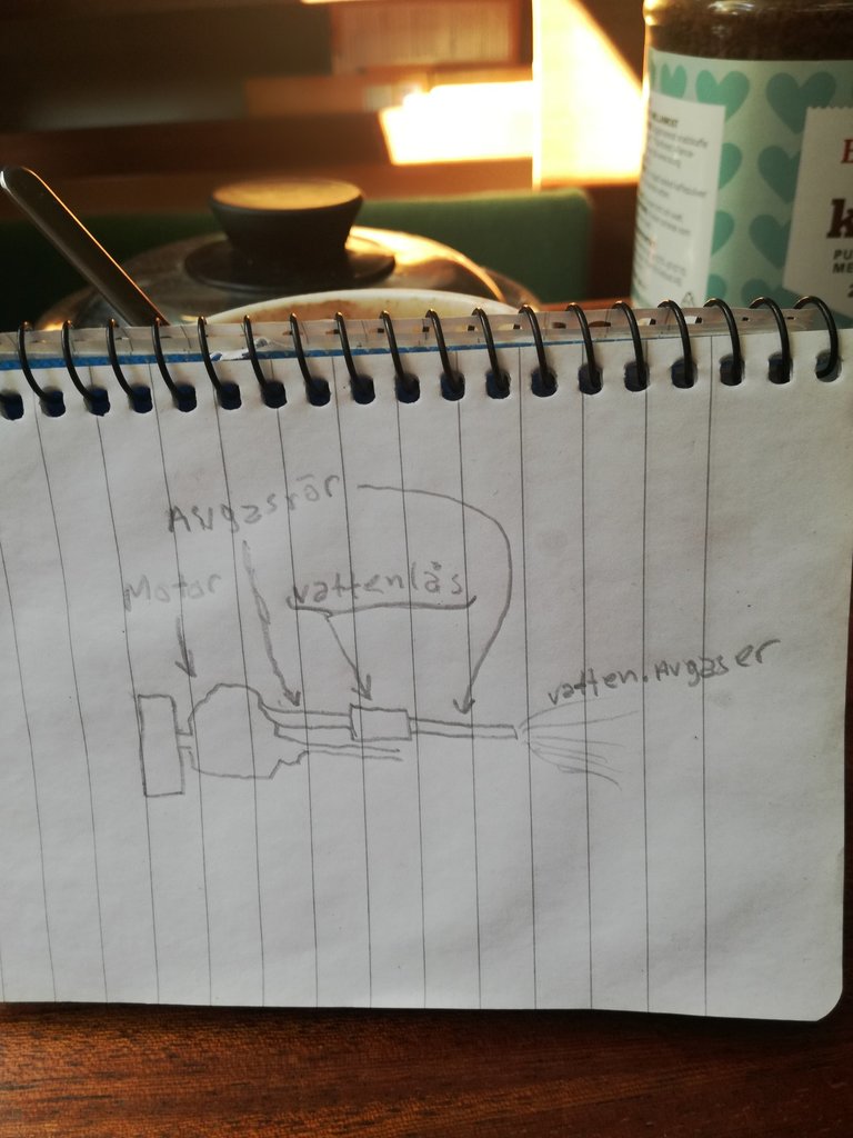

zurdu 38 Postad 7 Augusti , 2024 (redigerade) Har du vattenlås, som ofta felaktigt kallas "ljuddämpare?" Om den saknas så får du avgas vatten tillbaks i motorn via avgasventilerna, då du stänger av motorn. Kolla upp vattenlåset (ljuddämparen). Om den finns och fungerar.. Redigerad 7 Augusti , 2024 av zurdu 1 Dela detta inlägg Länk till inlägg Dela på andra webbplatser
Krulle 3 Postad 7 Augusti , 2024 (redigerade) Som ni skriver syns det ju rätt tydligt att det läckt på packning. Åker till Motala båtvarv imorgon och hämtar 2 nya. Får som sagt kolla upp att ytorna är raka och fina. Ang ”vattenlås” så vet jag inte, det går bara ett rör ner och bakom motorn ut genom skölden. Hur får jag ur resterande vatten ur limpan? Måste jag ta bort den eller räcker det med att suga ur så mycket det går? Redigerad 7 Augusti , 2024 av Krulle Dela detta inlägg Länk till inlägg Dela på andra webbplatser
Hybro 1 310 Postad 7 Augusti , 2024 (redigerade) Det är inte så att nån plockat bort ev vattensamlare (om det nu ska vara en sådan) för att få ett maffigare ljud? Kan inte denna typ av motorinstallation! Men i båtar med motor placerad längre fram, blir det många liter stående i avgasslangen och dessa måste rymmas i en vattensamlare när man stänger av motorn, annars kommer det in vatten i motorn via avgasventil, avgasventiler. Hamnar det mycket vatten i en cylinder och motorn tänder på någon annan, så är det stor risk att en vevstake knäcks, förutom att vatten smiter förbi kolvringar och ned i oljetråget. Redigerad 7 Augusti , 2024 av Hybro Dela detta inlägg Länk till inlägg Dela på andra webbplatser

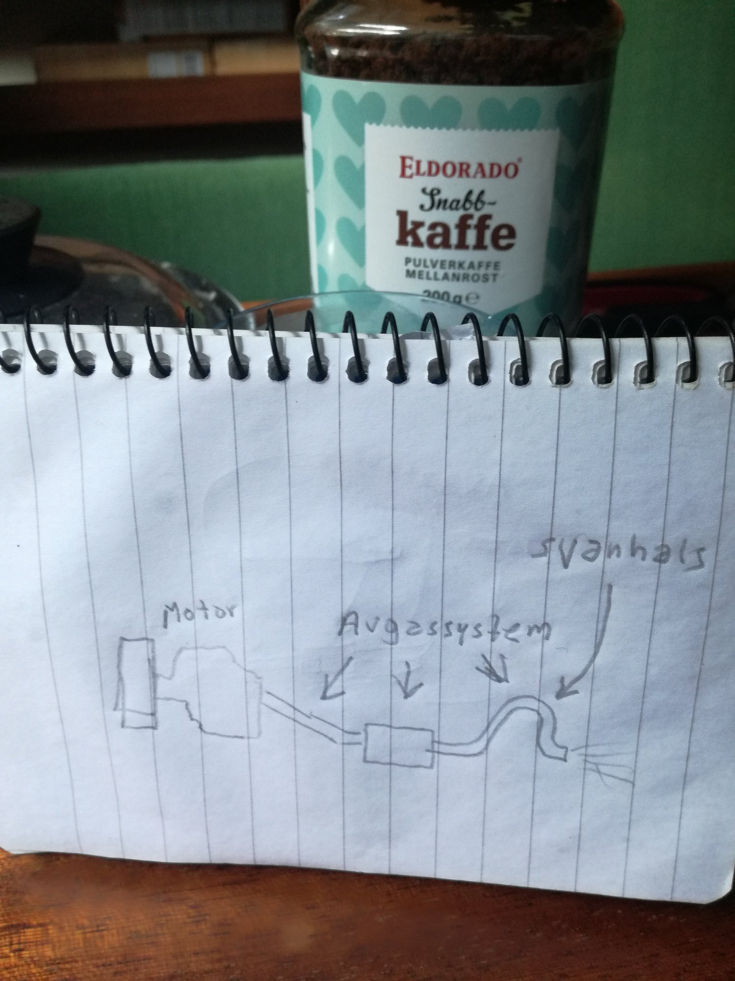

zurdu 38 Postad 7 Augusti , 2024 8 minuter sedan skrev Krulle: Rinner det inte ut av sig självt då vattennivån är mycket lägre? Du har kanske en "svanhals" nära aktern och det är alltid vatten kvar i avgassystemet då motorn stängs av. Om du inte har ett naturligt lutande avgassystem (det senare fanns på min Vega från 1974). Dela detta inlägg Länk till inlägg Dela på andra webbplatser

Gelis 771 Postad 7 Augusti , 2024 15 minuter sedan skrev Hybro: Aaah, ett bra klargörande. Men någonstans kommer vatten som hamnar i olja. Jakten lär gå vidare. Jakten är över😁 Vattnet kommer från skarven mellan avgaslimpa och avgasknä. Varför får TS reda ut själv då han är den ende som har tillgång till delarna, vi andra kan bara bistå med förslag. Vatten som kommer in fel väg via avgasdelarna brukar inte komma till oljan. Utan det brukar stanna på översidan av kolven i förbränningsrummet. Rost på ventiler brukar det bli, och står någon avgasventil öppen så brukar cylinderväggarna drabbas. Har man riktig otur så blir det hydrolock (vatten kan inte komprimeras) och då slår det tvärstopp med krökta vevstakar om det blir riktigt illa. Men visst är motorn sleten med kraftig blow-by så kan vattnet hamna i oljan, dvs tryckas förbi kolvringarna. 1 Dela detta inlägg Länk till inlägg Dela på andra webbplatser
