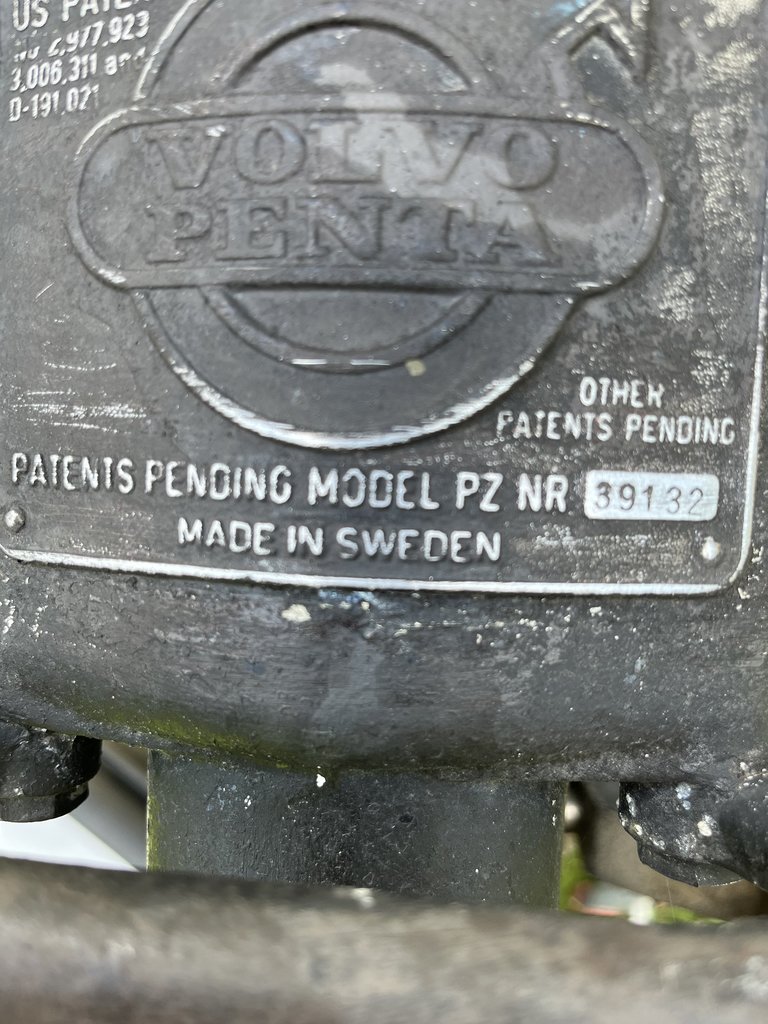

Har en b20 inombordare och ett drev jag inte kan hitta något svar på efter modellnr PZ 39132 se bild.
Hittar inget på forumet, nån som har en aning. Behöver en ny propeller snart.
Tackar på förhand
mvh Tony

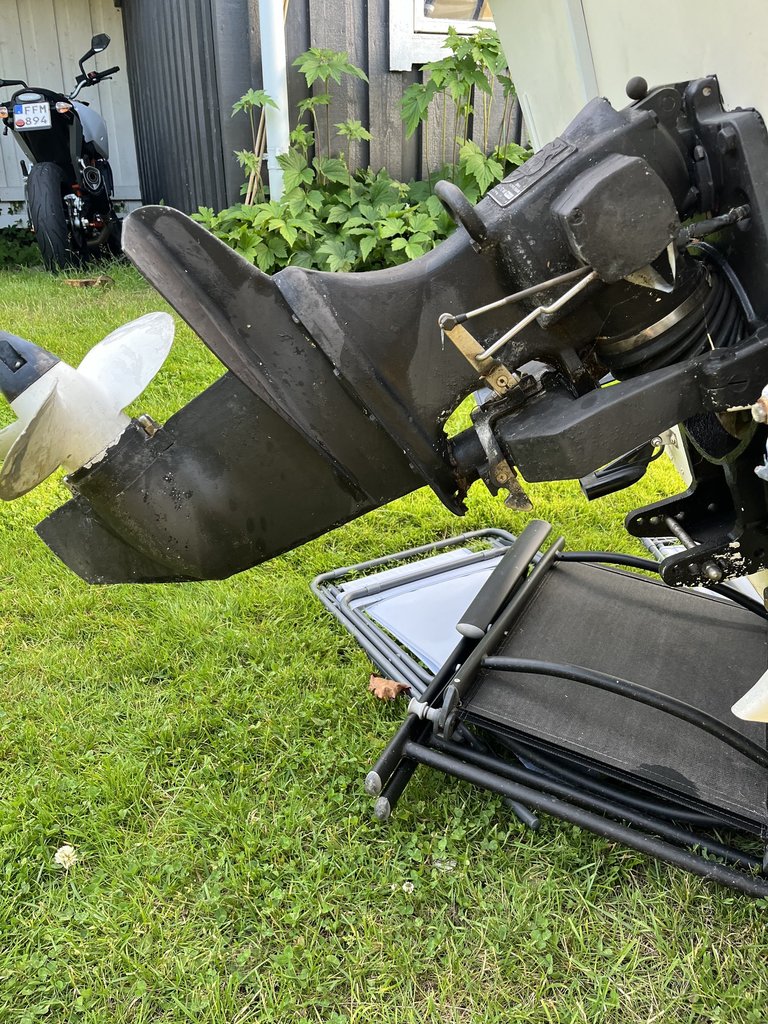

En bild på hela drevet hade ju underlättat.
B-20/Aq130 brukade ha ett 280-drev, men det kan ju vara utbytt under årens lopp.
Ser ut som ett 100-drev. Är oljestickan ovanpå drevet lång (typ 20cm) är det ett 100A-drev, om kort ett 100B. A skall ha hypoidolja och inget annat…
B20 bör inte ha sålts i mängder med 280, då de kom långt senare. 250 och 270 är mer troligt.
Hej. Tack för svar. Oljestickan är 280 mm och snustorr. Påfyllningsker väl genom oljestickan, men avtappning (ser ingen given skruv som tex utombordare har).
Kommer en bild på hela drevet.

Hej.
Eftersom ditt drev är ett 100A så går det bra att fylla olja via bälgen. Det går inte på 100B.
