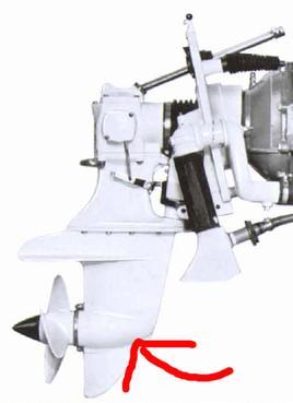

jag har ingen avtappnings plugg på drevet
jo de tror jag nog....de kan ju va så att dem har glömt att göra en på ditt drev men risken är inte så stor tror jag. det är ingen plugg som sticker ut som på en gammal bilmotror utan jag har för mej att det är en vanlig spårskruv som är försänkt och sitter längst ner på ena sidan långt fram, jag har inte bytt på min ännu,jag köpte denaldeles nyss och den var nybytt men vi får se i höst om jag lyckas o få ur oljan. i värsta fall får man vända upp och ner på heöa båten så drar tyngdkraften ur oljan samma väg den kom :-D

nix jag har ingen plugg .....vad gör man då??
1: så ringer du volvo penta imorn när du vaknar och berömmer dem för att dem har tillverkat ett drev som ingen har bytt olja i på ca 30 år och som funkar fortfarande...... 2: så letar du lite till eller ber nån granne leta... 3: skit i och byt olja 4: släng skiten och köp ett nytt med ny olja i redan
på mitt 100 drev sitter den som bilden visar fast kanske på andra sidan jag minns inte rikyigt

Hej igen! Jag kom nyss från båten försökte känna med handen runt där du hade pilen....men jag kännde ingen plugg varken på höger eller vänster sida....kan det vara ett 80 drev??

Den sitter exakt där pilen pekar, fast på andra sidan drevet, dvs på babordssidan. Den är försänkt några millimeter.
Ta upp båtrackarn ur drickat och titta efter ordentligt. Den måste ju iallafall upp innan du kan byta olja.
Lycka till!
Ska som sagt finnas en där det har beskrivits om du har ett 100-drev.
Kan ju vara någon som målat över den eller liknande.
Gällande splinesen så har jag inga utan bara en sprint på mitt 100A-drev iaf. Kan ju dock vara splines på B-dreven.
