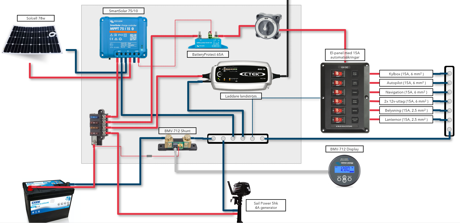

bovil 6 Postad 26 Juni , 2024 (redigerade) Hej, Har läst en del trådar på forumet (och diverse YouTube-tutorials och manualer 😀 ) om liknande ämnen men skulle gärna ta lite feedback på det stundande projektet att dra om elen i en segelbåt. Är en äldre segelbåt med utombordare och utan större förbrukare där det som kommer drivas är: Kompressorkyl Lanternor Innebelysning Laddning av telefoner och andra mindre enheter via USB/12-v uttag Navigation (plotter, ekolod, logg) Autopilot Laddningen kommer ske från en solpanel på 78w samt om möjligt från generatorn på utombordaren (4A 12v). Tanken är att kunna vara ute några dagar utan landström 2-3 personer där jag misstänker att majoriteten av energin kommer förbrukas av kylen. Nedan är ett ungefärligt kopplingsschema som jag ritat upp med de komponenterna som verkar lämpligast för behoven ombord (automatsäkringarnas storlek borde vara ok givet kabelarean i det tänkta kablaget). Victrons 75/10 MPPT för solcellen samt att last-porten får styra BatteryProtect 65A enligt deras "Battery Life" inställning BatteryProtect 65A enligt beskrivning ovan Victron BMV-712 Smart för att hålla koll på förbrukning, laddning och batterinivå Har jag gjort några uppenbara misstag eller tolkat produkternas funktion fel, eller andra råd som jag borde ta hänsyn till? Tacksam för all hjälp och input! 🙂 Redigerad 26 Juni , 2024 av bovil Dela detta inlägg Länk till inlägg Dela på andra webbplatser

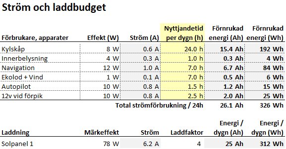

Mackey 4 847 Postad 26 Juni , 2024 (redigerade) Hej och välkommen till Mag! Några synpunkter och kommentarer utan att ha lagt så mycket tid på dem. En bra kompressorkyl drar 1 A i snitt, 24 Ah per dygn. Om du ska vara ute fyra dygn och det är mulet bör du ha 200 Ah batterikapacitet eftersom man inte ska förbruka mer än hälften av batteriets kapacitet för att de ska hålla länge. Kabeldimensionerna tycker jag är onödigt grova i flera fall. Kylbox och autopilot är bra med 6 mm2. Ledbelysning drar nästan inget så 2,5 mm2 är onödigt. Ledlanternor drar inte heller mycket. Navigation kör jag på 1,5 m2 och uttag för mobilladdning går på 0,75 eller 1 mm2 (gamla kablar från 1980). Överväg om du inte kan återanvända befintliga kablar till lanternor och belysning åtminstone och kanske även andra kablar. Tänk på att säkringar är till för att skydda kablarna mot brand och då är det den klenaste kabeln i installationen som ska säkras av. Om plottern har 0,5 mm2 kablar för anslutning så ska du ha max 2-3 A säkring. Ofta kan man ha en hängsäkring just för den installationen. Jag skulle koppla laddaren direkt på batteriet, men det beror ju på hur grova kablar man har till plintar ich säkringspanel. Tillägg: Nej, det är ju en dålig idé när man har "batteritankmätare". Redigerad 26 Juni , 2024 av Mackey 1 Dela detta inlägg Länk till inlägg Dela på andra webbplatser
Mackey 4 847 Postad 26 Juni , 2024 En säkring för kabeln mellan batteri och plint kan vara bra att ha. 1 Dela detta inlägg Länk till inlägg Dela på andra webbplatser

bovil 6 Postad 27 Juni , 2024 16 timmar sedan skrev Lintott: Det ser hyfsat välstrukturerat ut. Du verkar ha läst på rätt bra. Ska man vara petig o fixa lite finesser så skulle jag göra gjort lite modifieringar och prutningar. 6 kvadrat kabel kan nog i de flesta fallen minskas till 2,5. Det blir onödigt styvt o kostar i onödan med 6 kvadrat. De flesta förbrukare du har tar inte så mycket ström (lampor är väl LED, annars byt. USB-laddare tar inte mycket ström. Autopilot o kyl är nog de stora förbrukarna men även de klarar sig på 2,5 kvadrat). Däremot ska du ha lite dimension på matarkablarna förbi huvudbrytaren till elcentralen, där kan det nog vara lagom med 6 kvadrat. CTEK har inget bra rykte som batteriladdare i båtar. Den har en tendens att överladda och bränna sönder batterierna. Sen hade jag nog lagt kylboxen över en "separat huvudbrytare" så ordinarie brytare kan slås av och endast kylboxen vara ansluten till batteriet. Då kan du slå av allt utom kylen när du lämnar båten och vill ha lite kylvaror kvar. Välkommen till forumet förresten! Tack så mycket! Du har nog rätt avseende på kabeltjocklek, en hel del kan nog minskas ned till 2,5mm2 (ska jag gå lägre än så duger inte de 15A-automatsäkringarna som finns i den tilltänkta panelen, men det kanske går att köra en mindre hängsäkring efter för att slippa byta panel). När det gällde 12-v uttagen var tanken att "man vet aldrig vad som kopplas in" och därför ha lite marginal. Det ena uttaget var tänkt att placeras i förpiken där det då blir 6-7 meter kabel, vill man använda sig av någon modern USB-C PD laddare för att kunna stödladda dator tex vill man kanske undvika onödigt stort spänningsfall? Kylens spänningsvakt slår idag av direkt på uppstart pga. av för stort spänningsfall, så där tänkte jag att det var bra med både hängslen och livrem (tanken vara även att byta ut kylens cigaretteplug mot fasta ringkabelskor istället). Bra inspel på laddaren, är det framförallt vid underhållsladdning eller gäller det även vid kortare sessioner? Tanken var att använda den som stödladdning när man är ute och annars låta solcellerna toppladda batteriet när båten inte används (den finns också redan i båten). Dela detta inlägg Länk till inlägg Dela på andra webbplatser
bovil 6 Postad 27 Juni , 2024 16 timmar sedan skrev Mackey: Hej och välkommen till Mag! Några synpunkter och kommentarer utan att ha lagt så mycket tid på dem. En bra kompressorkyl drar 1 A i snitt, 24 Ah per dygn. Om du ska vara ute fyra dygn och det är mulet bör du ha 200 Ah batterikapacitet eftersom man inte ska förbruka mer än hälften av batteriets kapacitet för att de ska hålla länge. Kabeldimensionerna tycker jag är onödigt grova i flera fall. Kylbox och autopilot är bra med 6 mm2. Ledbelysning drar nästan inget så 2,5 mm2 är onödigt. Ledlanternor drar inte heller mycket. Navigation kör jag på 1,5 m2 och uttag för mobilladdning går på 0,75 eller 1 mm2 (gamla kablar från 1980). Överväg om du inte kan återanvända befintliga kablar till lanternor och belysning åtminstone och kanske även andra kablar. Tänk på att säkringar är till för att skydda kablarna mot brand och då är det den klenaste kabeln i installationen som ska säkras av. Om plottern har 0,5 mm2 kablar för anslutning så ska du ha max 2-3 A säkring. Ofta kan man ha en hängsäkring just för den installationen. Jag skulle koppla laddaren direkt på batteriet, men det beror ju på hur grova kablar man har till plintar ich säkringspanel. Tillägg: Nej, det är ju en dålig idé när man har "batteritankmätare". Tack! Jag har försökt knåpa ihop en strömbudget och tänkte på valet av batteristorlek. Kanske är min uppskattning något optimistisk men har försökt att basera den på rapporterad förbrukning från tillverkarna av respektive produkt. Om jag räknat rätt bör solpanelen nästan kunna ersätta hela energibehovet varje dag, men då är det väl iofs. inte inräknat några regniga eller molninga dagar... Av hänsyn till utrymme och vikt kanske man får undersöka LiFePO4-batterier istället, då borde det väl räcka med ca 100ah istället? Befintliga kablar är grovkardeliga kopparkablar som ej är förtennade så tanken var att byta ut det mesta. Eventuellt frår kanske lanternor och belysning vänta om de ser ok ut. Tanken med att inte understiga 2,5mm2 var för att kunna köra på de integrerade 15A säkringarna i den valda panelen, men kanske får omvärdera det. För plottern var tanken att närmare installationsplatsen gå över till den inkluderade kabeln som då har avpassad hängsäkring för sista biten, borde vara ok? Dela detta inlägg Länk till inlägg Dela på andra webbplatser

Lintott 2 119 Postad 28 Juni , 2024 6 minuter sedan skrev bovil: - - - Planen var att dra 4 alt. 6mm2 mellan batteri, huvudplintar, solcellsregulator, solpaneler, utombordaren och fram till strömpanelen och därefter justera ner där det är lämpligt. Det mesta sitter nära varandra förutom solpanelerna, autopiloten, det ena 12-v uttaget och utombordaren där den sistnämnda säkert få 8 meter ToR och vill ha farm så hög spänning som möjligt till batteriet på de ynka 4A som når fram till batteriet Jag testad spänningsfallet i en kalkylator ( https://24volt.eu/kalkyl_kabelarea.php ) och fick svar 2,5 kvadrat. Sen går det självklart att ta till lite mer framförallt på förbindelser där flera förbrukare sammanstrålat. Om du har elstart på utombordaren så behöver kabeln dimensioneras för den belastningen så startmotorn inte blir onödigt trög. Dela detta inlägg Länk till inlägg Dela på andra webbplatser

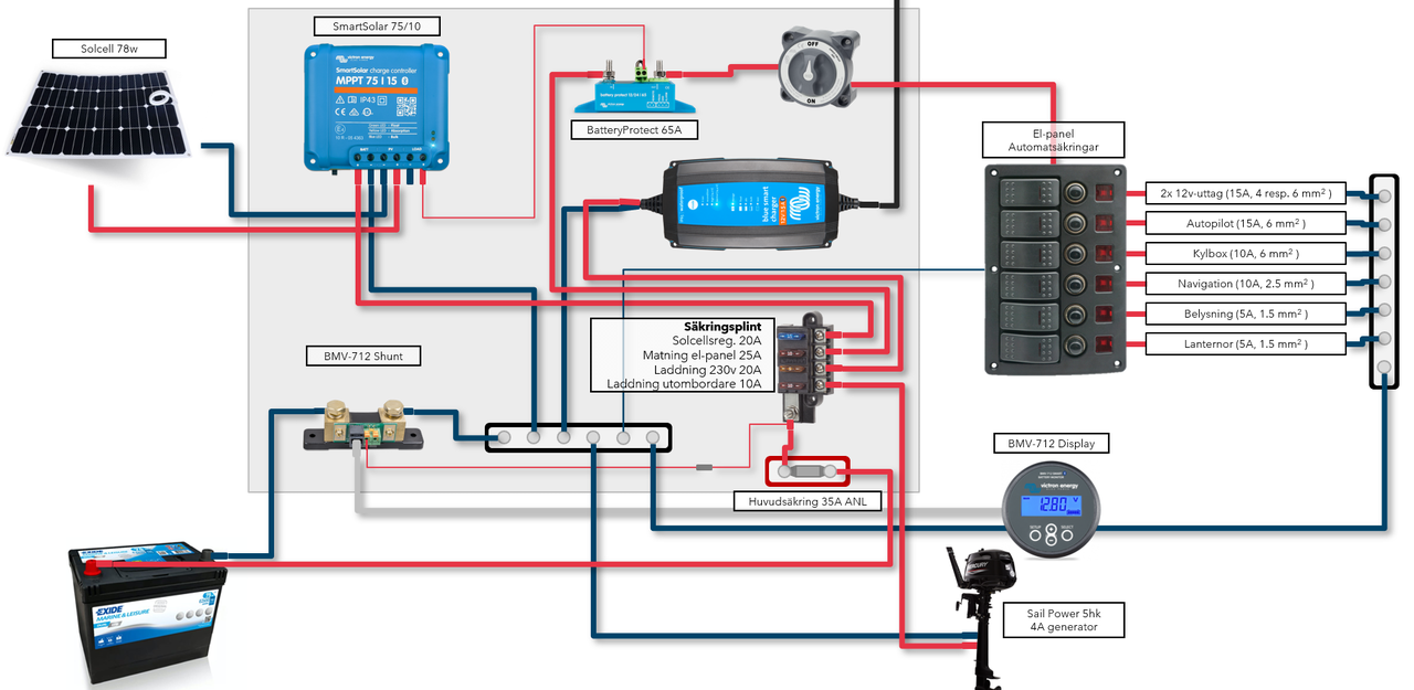

bovil 6 Postad 28 Juni , 2024 (redigerade) Först och främst tack för all snabb och värdefull input! Version 2 av elschemat: Lite omorganiserat för att lättare komma åt och byta säkringarna Lagt till huvudsäkring på 50A från batteriet innan första kopplingsplint (behövs detta verkligen?) Bytt ut den tänkta el-panelen med annan uppsättning automatsäkringar för att enklare kunna avpassa kabelarean (misstänker att de är av typen där man själv kan byta ut säkringen om något inte passar) Funderingar: Behöver man ha brytare och/eller säkringar på solpanelen in till regulatorn? Är det enklare/bättre att låta reläutgången på BMV-712 styra frånslaget på BatteryProtect eller finns det kanske någon vinst med att låta regulatorn styra enligt Victrons "Battery Life Algo" för att maximera livslängden på batteriet? Ser alla kopplingar ok ut? Då utombordaren sitter på en skena kommer den behöva kopplas i och ur beroende på om den är i eller ur vattnet: Vad för lämpliga kontakter som tål väder och vind finns det att installera dels vid/på utombordaren och sen i andra änden i tex sittbrunnen (gärna försänkt i sittbrunnen)? Har kikat på tex. Andersson-kontakten Strömbudget: Har justerat lite i strömbudgeten och försöker komma fram till lämplig batteristorlek (antar att AGM/GEL mest lämpligt?) I dagsläget sitter det ett 80Ah batteri i båten, hur många dagars segling utan landström borde det räcka till? Om jag räknat rätt ovan borde det bli ungefär två dygn innan batteriet är nere på 50% vilket väl anses som den nedre gränsen? Betyder det att om man stoppar ner +/- 160Ah borde man klara en vecka utan att vara beroende av landström räknat på nettoanvändning om 10.6Ah (35.6Ah förbrukat och 25Ah laddat via solen). Redigerad 28 Juni , 2024 av bovil Dela detta inlägg Länk till inlägg Dela på andra webbplatser

bovil 6 Postad 28 Juni , 2024 13 minuter sedan skrev Lintott: Jag testad spänningsfallet i en kalkylator ( https://24volt.eu/kalkyl_kabelarea.php ) och fick svar 2,5 kvadrat. Sen går det självklart att ta till lite mer framförallt på förbindelser där flera förbrukare sammanstrålat. Om du har elstart på utombordaren så behöver kabeln dimensioneras för den belastningen så startmotorn inte blir onödigt trög. Tack! Jag har utgått från rekommendationerna i denna (https://sutars.com/content/files/elguide_2018_v2.pdf) både när det gäller kabelarea (räknat på spänningsfall om 0.1v för det mesta) och även säkringarnas storlek. Men du har kanske rätt i att det i vissa fall är tilltaget i överkant gällande kabelarea 😬 Dela detta inlägg Länk till inlägg Dela på andra webbplatser

Lintott 2 119 Postad 28 Juni , 2024 7 minuter sedan skrev bovil: - - - Version 2 av elschemat: Lite omorganiserat för att lättare komma åt och byta säkringarna Lagt till huvudsäkring på 50A från batteriet innan första kopplingsplint (behövs detta verkligen?) Bytt ut den tänkta el-panelen med annan uppsättning automatsäkringar för att enklare kunna avpassa kabelarean (misstänker att de är av typen där man själv kan byta ut säkringen om något inte passar) - - - Enligt moderna regelverk så ska det finnas huvudsäkring efter batteriet. Den ska vara placerad inom 30 cm från batteriet. Om säkringen måste sitta längre bort så ska kabeln från batteri till säkring gå i skyddsslang (vanlig slang för elinstallation i bostäder fungerar fint). Det är mycket effekt lagrat i ett batteri. Om du får kortis på kabeln så kan träinredning och annat antändas, så säkring gör båten tryggare. Tänk på att du ska ha samma kabeldimension hela vägen fram till spridningspunkten/säkringsboxen där du fortsätter med klenare kablar och för d dimensionerna anpassade säkringar. 7 minuter sedan skrev bovil: - - - Funderingar: Behöver man ha brytare och/eller säkringar på solpanelen in till regulatorn? Är det enklare/bättre att låta reläutgången på BMV-712 styra frånslaget på BatteryProtect eller finns det kanske någon vinst med att låta regulatorn styra enligt Victrons "Battery Life Algo" för att maximera livslängden på batteriet? Ser alla kopplingar ok ut? Då utombordaren sitter på en skena kommer den behöva kopplas i och ur beroende på om den är i eller ur vattnet: Vad för lämpliga kontakter som tål väder och vind finns det att installera dels vid/på utombordaren och sen i andra änden i tex sittbrunnen (gärna försänkt i sittbrunnen)? Har kikat på tex. Andersson-kontakten - - - Jag hade velat ha både säkring o brytare mellan regulatorn och spridningsplinten (å så har jag det..). Du verkar sakna brytaren. När 12V till regulatorn bryts "så slutar den fungera". Blir det kortis i kabeln mellan solpanel o regulator så pajar oftast panelen (det har hänt mig p.g.a. dålig installation på varv) å så händer inget mer. Det finns ju ingen energi lagrad i panelen så den sätter inte fyr på samma sätt som batterikablarna. Anderssonkontakterna är rejäla men lite klumpiga. Jag har installerat ett par kraftiga eluttag där jag använt Weipu SP21. De har kontakter i olika kombinationer (hankontakter, honkontakter, chassimontage, kabelmontage, täcklock). Det finns en tvåpolig som klarar 30A. Själv valde jag en fyrpolig som parkopplades med fyrledare så den ska klara 60A (luftpumpen till gummibåten tar 40A). Det gick med lite pyssel att få in en trefaskabel med skyddsjord (d.v.s. fyra ledare) i kontakten och få den vattentät. Conrad.se eller conrad.de har ett rätt stort sortiment med Weipu ( .de har fler att välja på). 7 minuter sedan skrev bovil: - - - Strömbudget: Har justerat lite i strömbudgeten och försöker komma fram till lämplig batteristorlek (antar att AGM/GEL mest lämpligt?) I dagsläget sitter det ett 80Ah batteri i båten, hur många dagars segling utan landström borde det räcka till? Om jag räknat rätt ovan borde det bli ungefär två dygn innan batteriet är nere på 50% vilket väl anses som den nedre gränsen? Betyder det att om man stoppar ner +/- 160Ah borde man klara en vecka utan att vara beroende av landström räknat på nettoanvändning om 10.6Ah (35.6Ah förbrukat och 25Ah laddat via solen). 50% urladdning är en gräns som absolut inte ska underskridas om du vill undvika att skada batteriet. Redan vid urladdning ner till 50% så blir batteriet rätt kortlivat. Jag hade tidigare AGM-batterier (300Ah) som oftast inte laddades ur mer än 10% och någon enstaka gång ner till 20%. De batterierna höll i elva säsonger... På morgnarna med lite belysning, mobilladdning och storförbrukaren kylbox så var ofta 10% (30Ah) förbrukade, vilket så klart fylldes på av solceller under dagen och lite motorgång. Med din rätt lilla solpanel och begränsad laddning från motorn så skulle jag rekommendera att sätta in mer än ett batteri. Det finns även mulna dagar då solpanelen inte ger så mycket. Med nyinstallerade LFP så har jag det omvända problemet - att inte ladda för mycket så generatorn tar skada. Utan begränsare så laddar det över 60A och det klarar inte generatorn någon längre tid. 4 1 Dela detta inlägg Länk till inlägg Dela på andra webbplatser

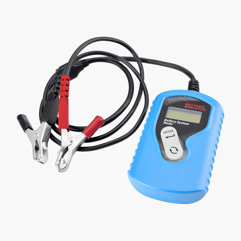

Georg_Ohm 5 107 Postad 29 Juni , 2024 2024-06-28 vid 13:00 skrev bovil: Finns det något enkelt sätt att mäta kapaciteten i ett äldre batteri? Antar att man får fram det genom att räkna förbrukning mellan olika spänningsnivåer på batteriet? Nej… inget enkelt sätt. Ja, belasta batteriet med en känd belastning, exempelvis med en vanlig 12V 21W blinkerslampa. Mät spänningen varje halvtimma eller oftare, för in värdena i en tabell. Det kan ju vara en vinst att även mäta strömmen, den bör ju öka när spänningen sjunker, enligt någon elektrisk lag. Men så småningom lär ju även strömmen sjunka betänkligt och då är väl 50% gränsen överskriden. Och sedan måste man ju känna till vad det aktuella batteriet har för karaktäristik (när det är nytt). Det finns förvisso olika batteriprovare som man kan koppla in, man programmerar in kapaciteten och CCA värdet och så testar man, dessa instrument visar ju föga några vetenskapliga värden, bara good, weak och replace. Sedan finns det en äldre modell av dessa, som innehåller kraftiga motstånd med låg resistans och en voltmeter där skalan är indelad i grönt, gult och rött, good, weak and replace….. Förr i tiden kunde man ju också mäta syravikten, men nuförtiden är det få batterier man kan öppna locken på. Dela detta inlägg Länk till inlägg Dela på andra webbplatser
