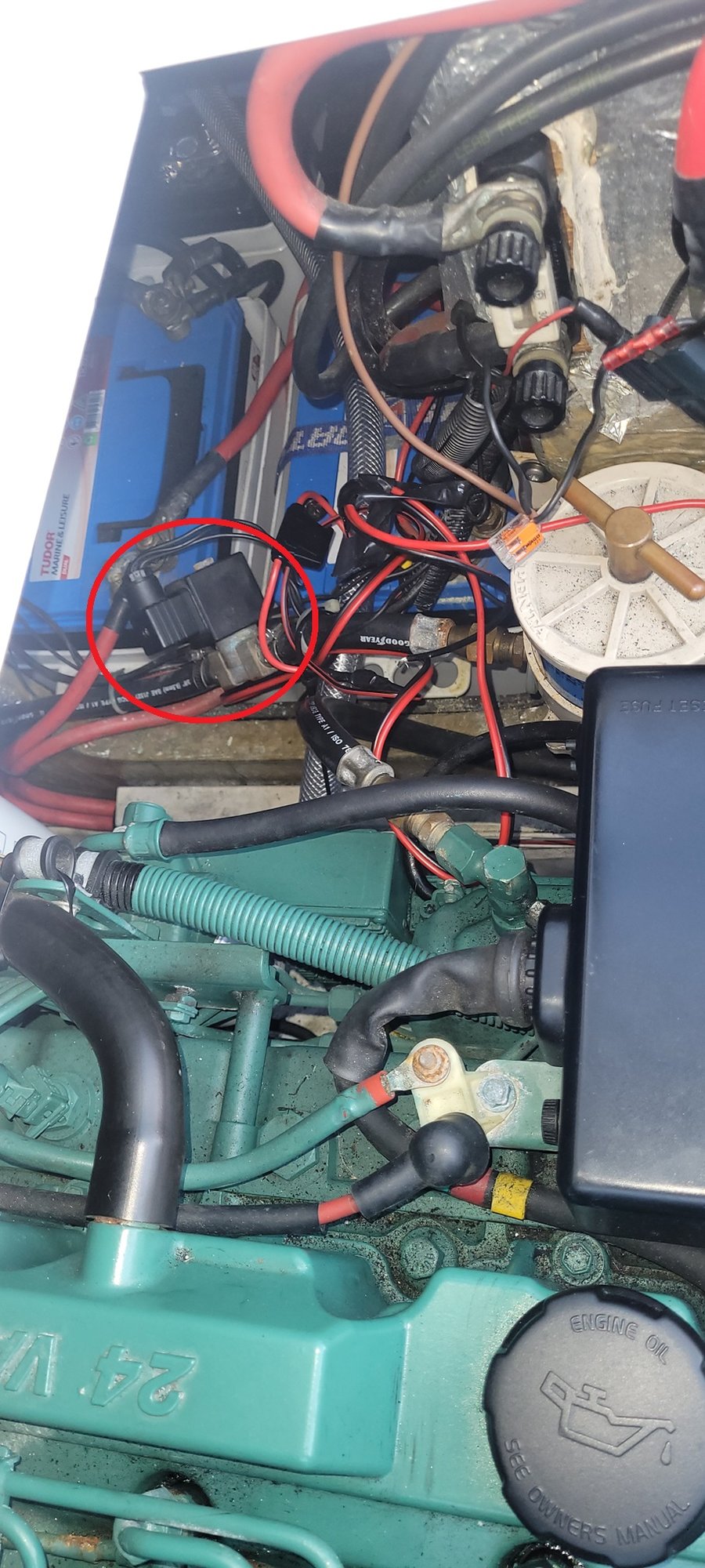

Vad är det för elektrisk ventil som sitter enligt bilden nedan? Denna sitter mellan förfiltret och pumpen. Kan detta vara boven som inte öppnar?
Den ventilen känner jag inte igen? Vart går kablarna? Kan det vara något stöldskydd och det syns ju ett å annat hemmapul i kabelväg?
Du knyckte alltså båten...?
Märklig lösning , vill man ha fler felkällor....
Det är ett trångt motorrum på Epoca:n men du når matarpumpen i alla fall.
2024-06-26 vid 07:14 skrev Makro:
Jag har sett liknande lösning vid eftermonterat automatiskt brandskydd. Ett sätt att stänga av bränsletillförseln mellan tanken och motorn om allt inte är i sin ordning. Säger dock inte att det ÄR därför just denna sitter där, bara en möjlig orsak.
Men ibland tillför man mer problem än man löser, och så som det ser ut att vara installerat här kan ju nyttan diskuteras....
