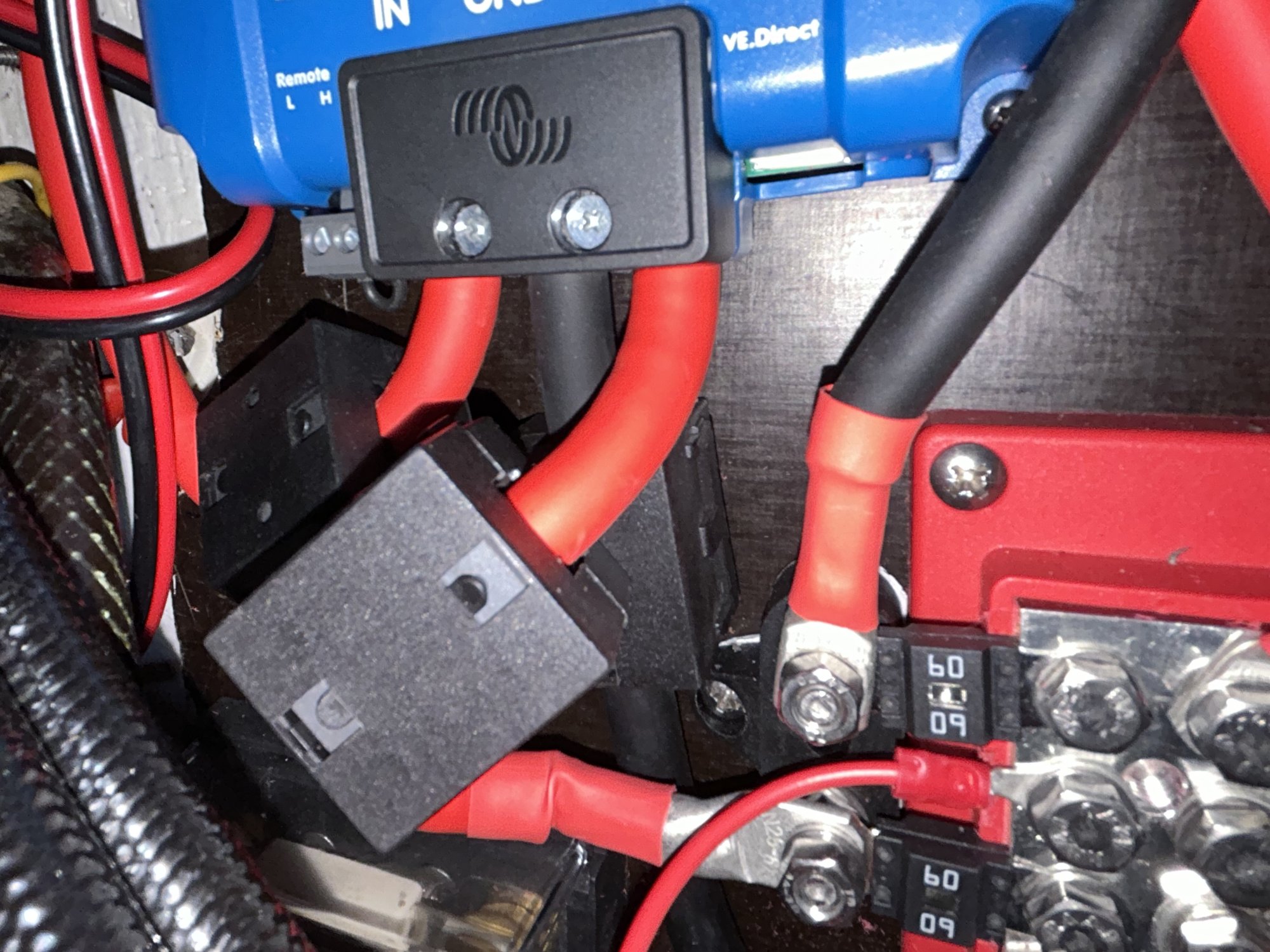

Varje gång jag har startat motorn och slagit på VHF-radion har jag hört en kraftigt störande ljud från VHFen. Det låter som någon sänder hela tiden på kanal 16.
Efter att ha slagit på och av min Victron Orion XS med appen upptäckte jag att störningen skapades av DCDC-omvandlaren.
När den laddade med 30-40A var störningen är det som värst. När jag batteriet blev fullt och strömmen gick ner hördes inte inte störningen.
Det verkar som inte Victron har lyckats med sin EMC certifiering.
Det finns en tråd här där man har ersatt en Orion tr 12/30 med Orion TS som också har upptäckt problemet.
https://community.victronenergy.com/questions/276162/orion-xs-safe-vhf-antenna-distance.html
Inga störningar före och samma kringutrustning. Tydligt bevis på att problemet kommer från Orion TS.
Jag köpte några stora ferritblock som jag satte på alla tre ledare.
https://www.kjell.com/se/produkter/dator/datorkomponenter/kontakter-till-dator/ferritblock-12-mm-p90369
De var rätt stökiga att få plats med då jag har valt att korsa ledarna framför DCDC-omvandlaren.
Vid första testen lät det som det störande ljudet försvann. Jag får testa mera senare under säsongen.
Min personliga åsikt är att Victron har slarvat med EMC/EMI-designen och på något sätt byggt en test-setup i EMC-labbet där man inte har upptäckt felet.
Jag försöker få den bytt till hösten.

2024-06-25 vid 11:07 skrev anuba:

Jag har testat med ferriter och det verkar fungera. Har dock inte använt radion på gränsen till dess räckvidd med motor på (har segelbåt). Såg att en butik i Nederländerna till och med varnar för detta:
Do NOT use on ships with a VHF radio, the EMC emissions of this device are close to the allowed limit and prevent channel 16 from working properly!
Victron har fem års begränsad garanti vilket man åtminstone kan försöka använda sig av om dom skulle komma ut med en förbättrad version om det nu skulle visa sig att ferriterna inte löser problemet helt.

Innan jag tog upp båten spelade jag in en film där jag tydligt visar att jag får en störning på VHF-kanal 16 när jag aktiverar DCDC-omvandlaren och motorn är igång.  Jag gjorde en jämförande video där mina sex ferriter var monterade. Då hördes ingen störning.
Efter att ha skickat dessa två filmer till Offgridlagret tog Victron problemet på allvar. Jag har fått höra att Victron har en uppdatering på gång som kommer nästa år.
Så omvandlaren är skickade till Offgridlagret i vänta på en ny.
Det är lite vågat av Victron att fortsätta att sälja den nuvarande modellen om den stör VHF kanal 16. Det är reglerat band där endast godkända utrustningar får sända.
Om man känner sig störd så kan anmäla detta här,
https://www.elsakerhetsverket.se/om-oss/press/pressmeddelanden/2023/ny-e-tjanst-for-att-anmala-elektromagnetiska-storningar/
Här finns lite fakta hur man kan se på liknande störningar från solpaneler.
https://www.ssa.se/pts-ansvar-for-radiostorningar-fran-solpaneler/
Jag tror dock inte någon ägare av den Orion XS skulle felanmäla den så att den blir konfiskerad av Elsäkerhetsverket.

Det var den första frågan jag fick. Min antennkabel ligger över en meter från DCDC-omvandlaren. Det satt ju en annan DCDC-omvandlare från Ctek på samma plats. Det ända som är skiljer sig är Orion XS.
Jag hoppas att de löser problemet.
