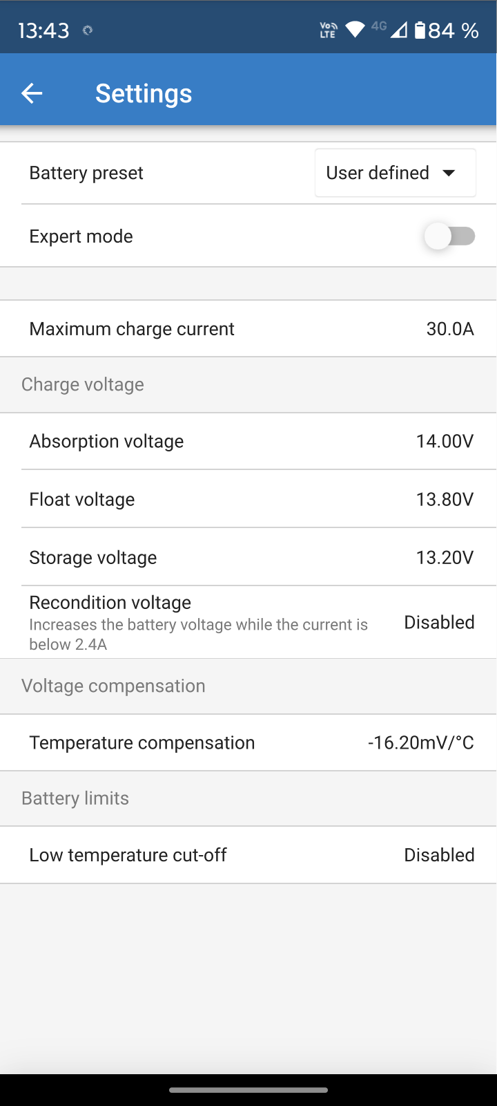

Nu känner jag mig lite tjatig men jag petade ner alla inställningar och några kommentarer, vad tror du?
Vad är skillnaden att använda User defined eller skapa en egen?
Victron Blue Smart Charger
Absorption  voltage.  14,0v
Float voltage.  13,6v
Storage voltage.  13,2v
Recondition voltage.  Disabled
Battery safe.  On
Temperatur Comp.  -16,20mV/C
Bulk time limit.  1d
Re-bulk method.  Constant current
Re-bulk voltage offset.  Disabled
Re-Bulk Current.  Disabled
Absorption duration.  Adaptiva
Maximum absortion time.  6h
Tail current.  1,0A
Repeat absortion.  Vad sätter du denna på?
Recondition current percentage.  25%
Recondition mode.  Sätter du den då på 0h och 0min?
Maximum recondition duration.  4h

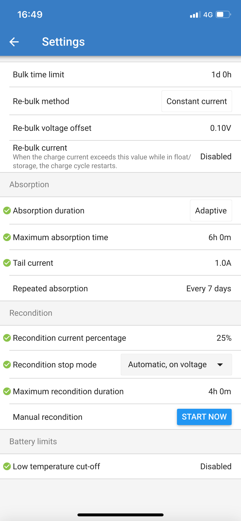

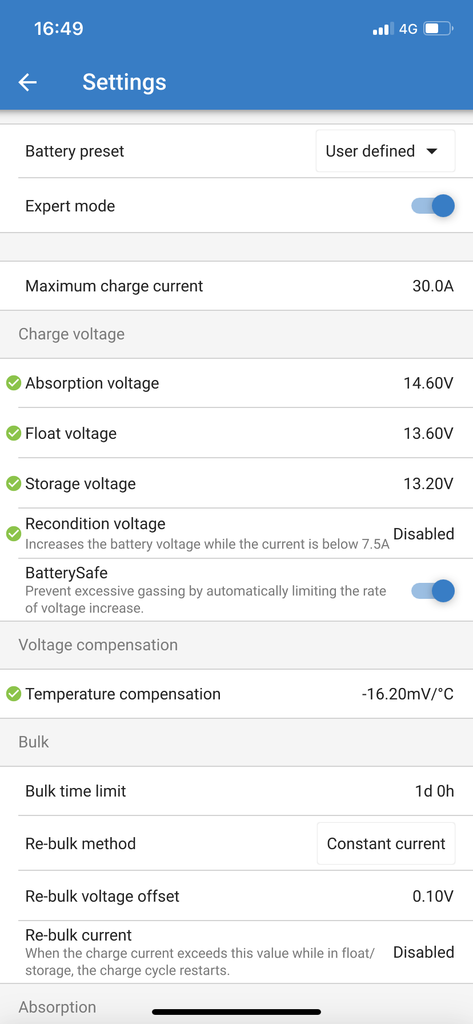

Ska in till båten imorgon, tar en screen och lägger upp hur jag har det med min 830ah bank (8 batterier).
4 timmar sedan skrev patrikflink:
Det hade varit perfekt och  har du även en Blue solar charger och vill ha lite mer arbete så får du gärna plåta den också😊

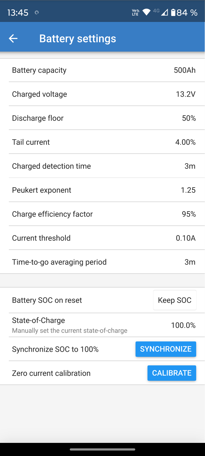

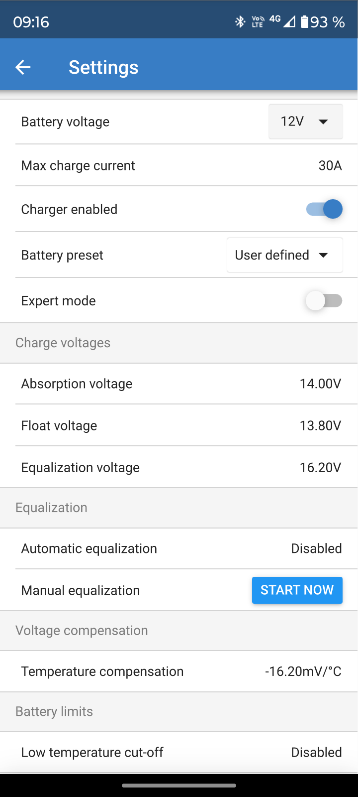

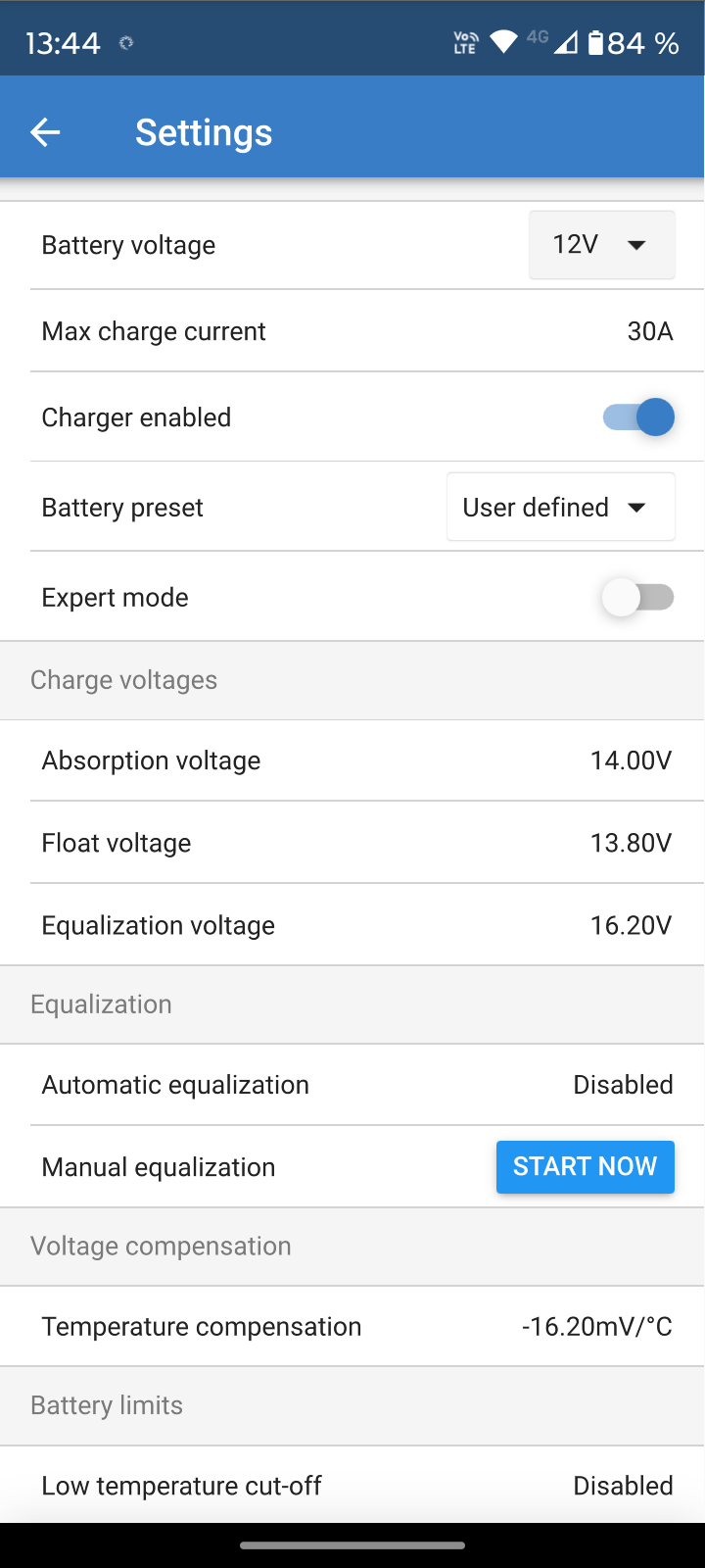

Här kommer min shunt, laddare och regulator:
Om jag vore du så skulle jag sänka "equalization" till samma spänning som "absorption" så du inte av misstag klickar på Manual equalization "START NOW".
Har man GEL eller AGM så ska man  inte köra equalization, det är tämligen klart men jag vet faktiskt inte om man ska göra det på slutna batterier som @Janne1 har. Jag gissar att man inte ska det. (någon annan får protestera/verifiera)
  • Tack 1
3 minuter sedan skrev ChristerN:
Använder såklart inte den, men bra tips om man halkar med fingrarna😁.
