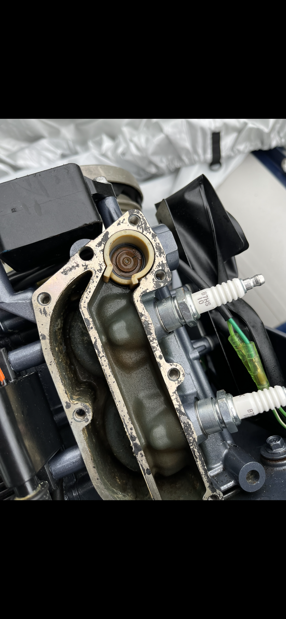

Rolle85 70 Postad 20 December , 2023 13 minuter sedan skrev Rolle85: Kan du visa vad du lossade? Dela detta inlägg Länk till inlägg Dela på andra webbplatser
Hybro 1 260 Postad 20 December , 2023 Ser ut att sitta Helicoil i skruvhålen. Är detta original? Dela detta inlägg Länk till inlägg Dela på andra webbplatser
Rolle85 70 Postad 20 December , 2023 (redigerade) Inget jag bytt till iaf. vad är det mer jag måste plocka bort för att nå den koppen jag ska rensa? Redigerad 20 December , 2023 av Rolle85 Dela detta inlägg Länk till inlägg Dela på andra webbplatser

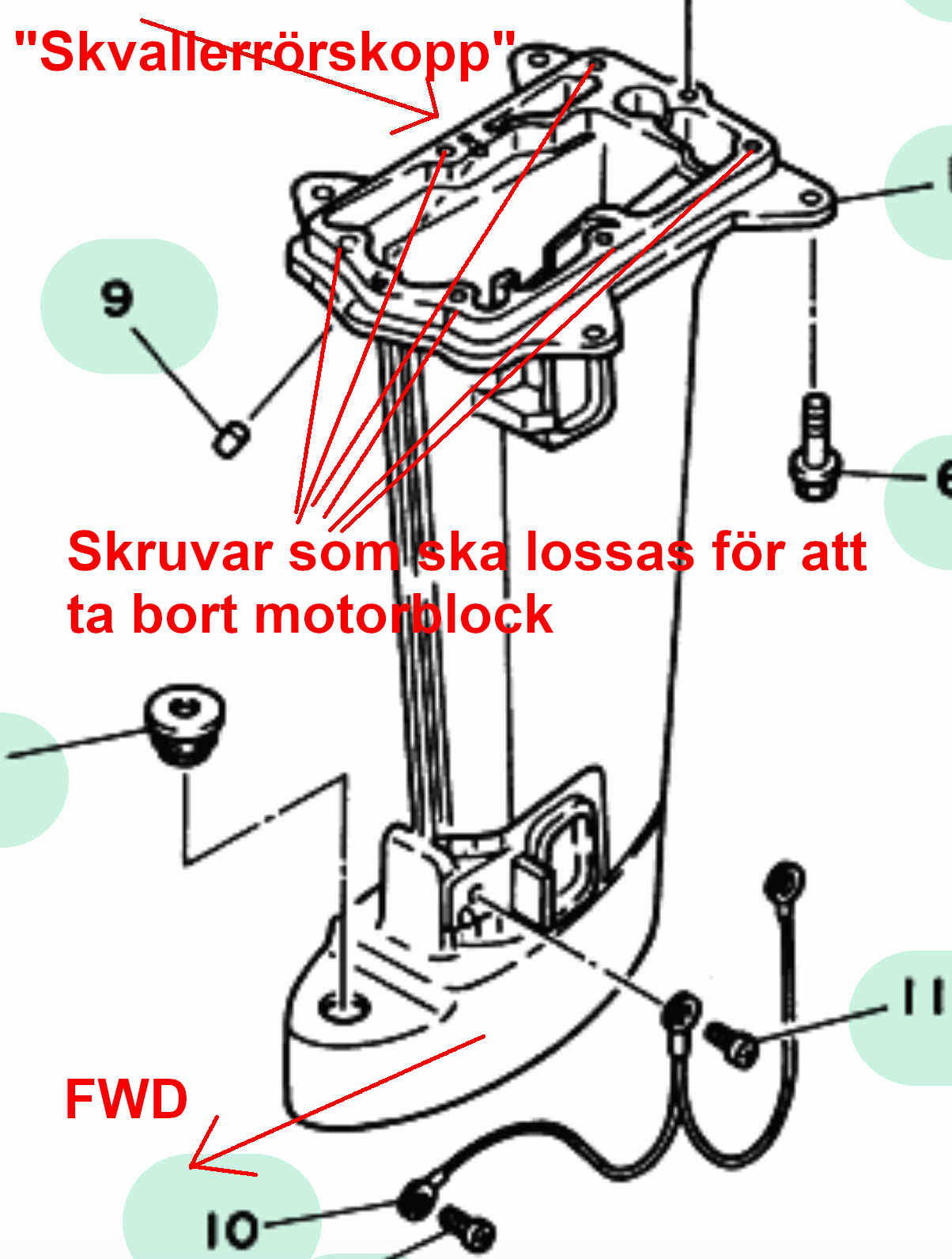

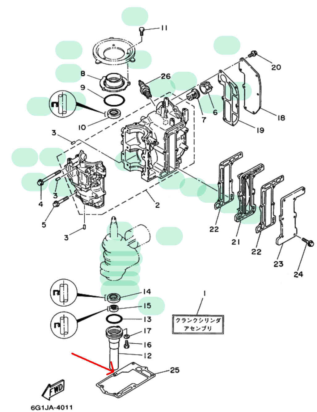

Jumbo555 7 Postad 20 December , 2023 Du måste lyfta "hela" motorblocket från riggen. Det sitter med 6 st skruvar från undersidan. Det är direkt ovanför skvallerröret. Packningen är "part 25" på sprängskiss: https://yamaha-motor.com/parts/diagram/9687226/216818781 Riggen syns på sprängskiss: https://yamaha-motor.com/parts/diagram/9687226/216773533 Jag har lite svårt att bifoga bilder där jag är just nu men kan lägga upp några som förklarar bättre imorgon. 1 Dela detta inlägg Länk till inlägg Dela på andra webbplatser

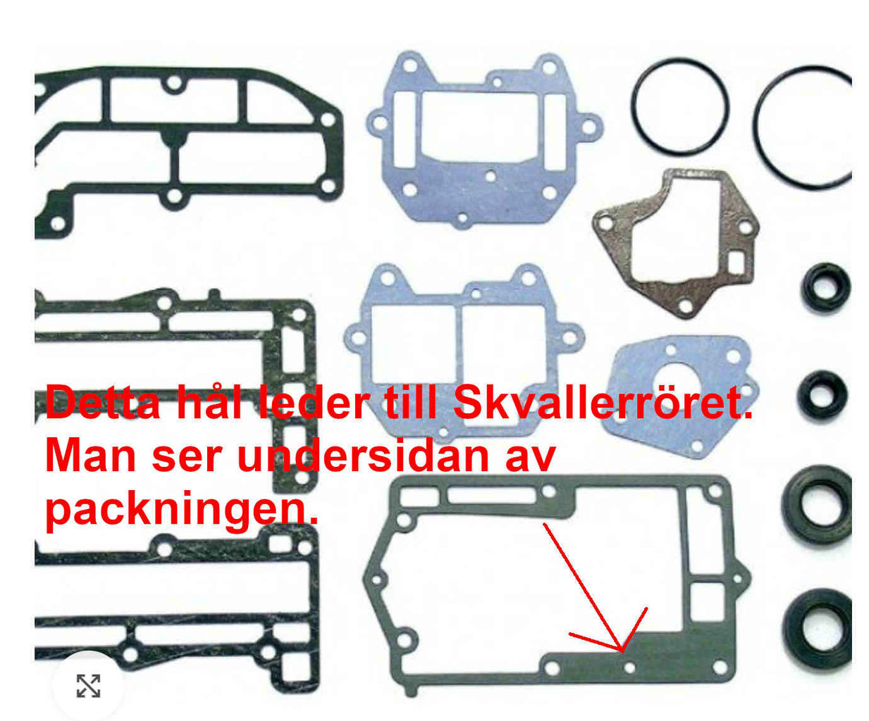

Jumbo555 7 Postad 21 December , 2023 Det är givetvis fler saker som måste demonteras innan det går att lyfta motorn från riggen tex Växelförarstag, chokereglage, förgasare(?) mm och det kan kanske vara bra att byta packningen när du ändå demonterat allt? Skiss på rigg Skiss på motorblock Bild på packning 1 Dela detta inlägg Länk till inlägg Dela på andra webbplatser

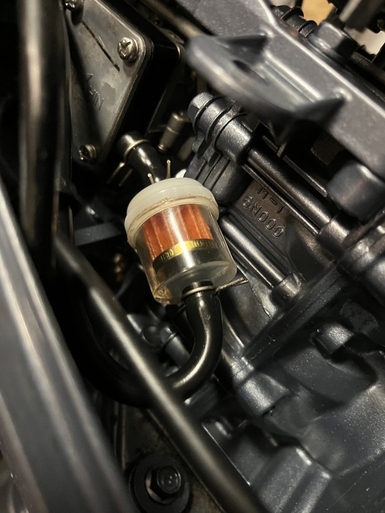

Rolle85 70 Postad 28 December , 2023 2023-12-18 vid 21:28 skrev Rolle85: För er som fått vatten i oljan på växelhuset. Messa privat så kan detta fixas Göteborg En följdfråga, ska bränslefiltret inte fyllas med mer bensin än detta? Motorn är igång på bilden. Dela detta inlägg Länk till inlägg Dela på andra webbplatser
raol 2 427 Postad 28 December , 2023 Luftläcka i filtret? Dela detta inlägg Länk till inlägg Dela på andra webbplatser
Rolle85 70 Postad 28 December , 2023 3 timmar sedan skrev raol: Luftläcka i filtret? Bytte filtret och det fyllde sig, thx 1 Dela detta inlägg Länk till inlägg Dela på andra webbplatser
