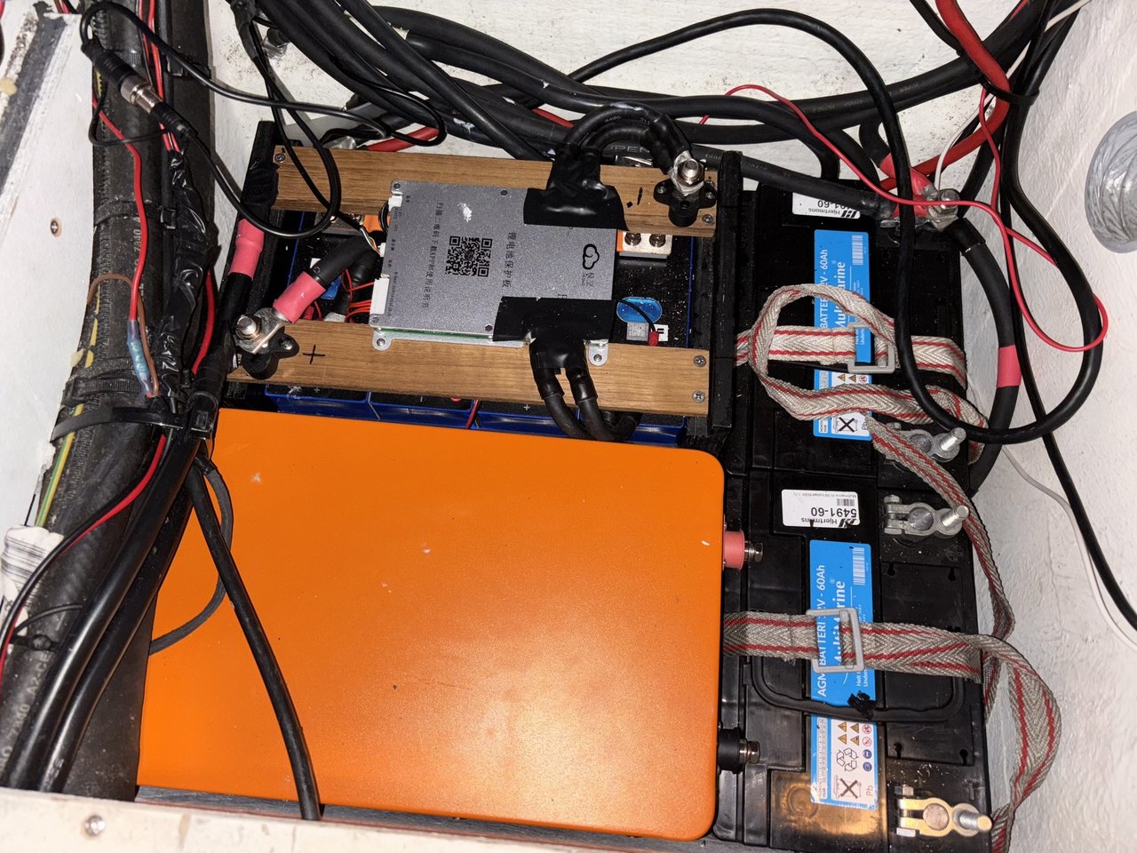

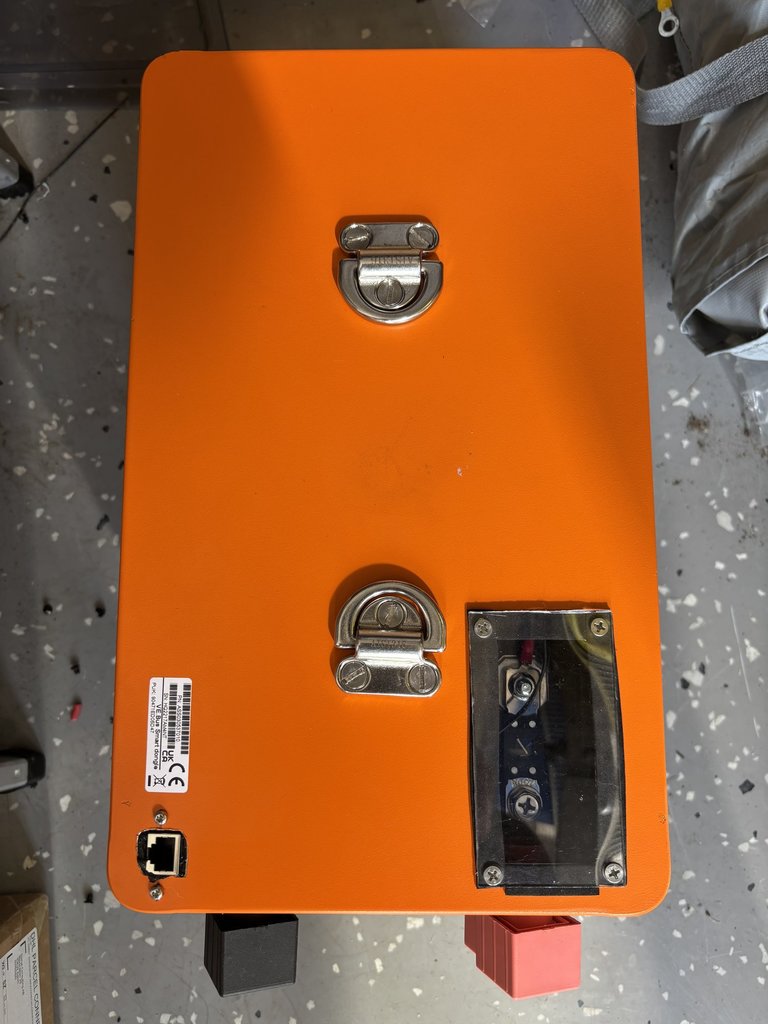

anuba 521 Postad 16 Maj , 2025 (redigerade) 2025-04-05 vid 19:20 skrev anuba: Så här snyggt blev det: Lite uppdateringar. Nu har batteriet kommit ner i båten tillsammans med mitt gamla batteri. Det blev presspassning. Jag hade mätt utrymmet förra året att det skulle passa men jag missade att mäta storleken på hålet ner i lådan. Så här trångt ser 620 Ah LFP ut med två små 60Ah AGM som startbatterier. Med det trånga monteringen kan jag inte enkelt komma åt skruvarna till locket för att kunna byta den inbyggda säkringen. Jag vill också ha en spänningsdetektor innanför BMSen för att min nya Multplus II laddare skall kunna ladda med 120A. Victron VE.Bus dongle skall sitta nära batteriet och kommunicera med en RJ45-kabel. Jag har därför modifierat locket med lucka för säkringen, en RJ45-kontakt och öglor för handtag. Det här blev resultatet, Redigerad 16 Maj , 2025 av anuba Nya bilder 2 Dela detta inlägg Länk till inlägg Dela på andra webbplatser
ChristerN 2 736 Postad 16 Maj , 2025 @anuba BMSen utanför lådan? Dela detta inlägg Länk till inlägg Dela på andra webbplatser
anuba 521 Postad 16 Maj , 2025 25 minuter sedan skrev ChristerN: @anuba BMSen utanför lådan? Många BMSer är det. Det sitter ju en säkerhets-BMS inne i varje batteri. Sedan har min yttre BMS Victron BMV-712. Det är den jag litar på. Jag sätter en Ve.bus-kopplad spänningssensor direkt på batteripolerna som sensor för laddarna. Sedan är Multiplussen lite korkad som bara pratar med kabel. Då jag laddar med hög ström typ över 50A kan spänningsfallet bli såpass högt att laddaren kan nå absorbtionsspänningen för tidigt. Eftersom jag bara absorberar i en timme blir inte laddningen klar om spänningsfallet är för stort. Sedan är det alltid kul med fler bluetoothprylar i mobilen. 😉 Dela detta inlägg Länk till inlägg Dela på andra webbplatser
ChristerN 2 736 Postad 17 Maj , 2025 (redigerade) 11 timmar sedan skrev anuba: Många BMSer är det. Det sitter ju en säkerhets-BMS inne i varje batteri. Sedan har min yttre BMS Victron BMV-712. Det är den jag litar på. Jag sätter en Ve.bus-kopplad spänningssensor direkt på batteripolerna som sensor för laddarna. Sedan är Multiplussen lite korkad som bara pratar med kabel. Då jag laddar med hög ström typ över 50A kan spänningsfallet bli såpass högt att laddaren kan nå absorbtionsspänningen för tidigt. Eftersom jag bara absorberar i en timme blir inte laddningen klar om spänningsfallet är för stort. Sedan är det alltid kul med fler bluetoothprylar i mobilen. 😉 Tänkte på den JK BMS som ser ut att vara utanför lådan och de EEL-lådor jag har sett har den inbyggd men nu ser jag att det är två uppsättningar LFP-celler. Redigerad 17 Maj , 2025 av ChristerN Dela detta inlägg Länk till inlägg Dela på andra webbplatser
anuba 521 Postad 17 Maj , 2025 45 minuter sedan skrev ChristerN: Tänkte på den JK BMS som ser ut att vara utanför lådan och de EEL-lådor jag har sett har den inbyggd men nu ser jag att det är två uppsättningar LFP-celler. Jo, det är en rätt otydlig installation med ett öppet hemmabygga och en mer sluten låda. Men rent funktionsmässigt blir det två oberoende batterier som jag kommer att koppla ihop till en gemensam plus och minusplint. Jag ville att ha två batterier som kan plockas ut vid behov. En annan variant hade varit att stoppa ner cellerna direkt i båten som vissa gör. Men då får jag sämre kontroll på slitskyddet mellan cellerna och kompression. 1 Dela detta inlägg Länk till inlägg Dela på andra webbplatser
