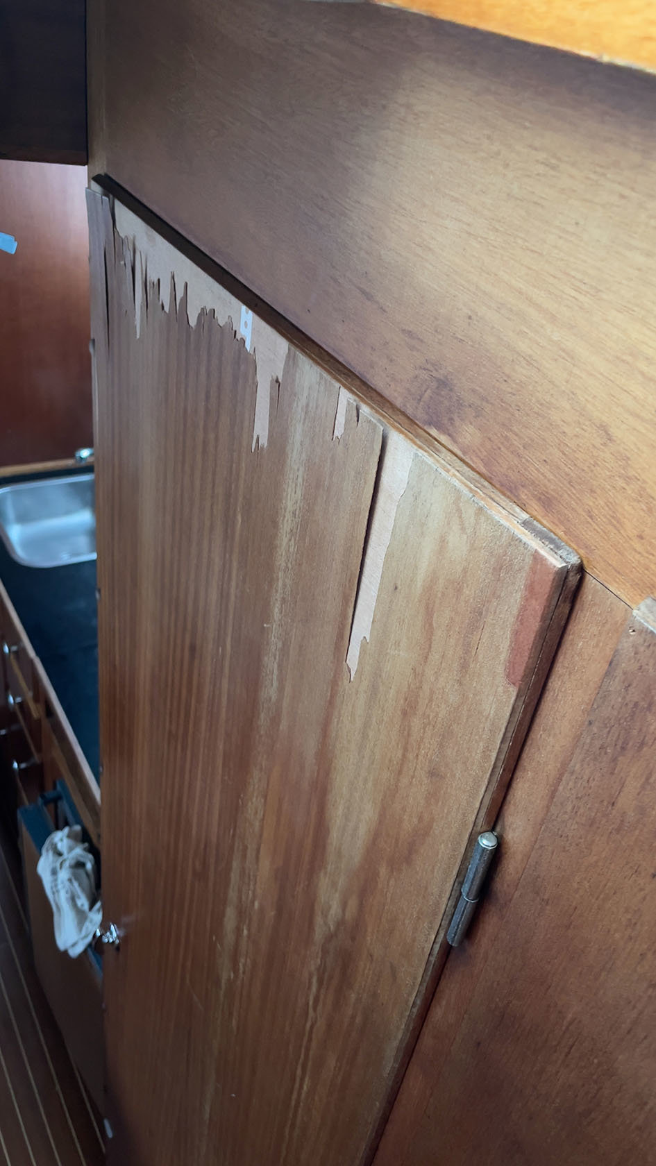

  • Slutligen så har toadörrens teakfanér släppt så den ska jag försöka sätta ny. Kanske blir att jag helt enkelt lämnar in den, får se vad tiden och framför allt plånboken tillåter.

Teakfaner? i en Coronet?, tänk jag föreställde mig att det var högkvalitativ massiv mahogny i dessa båtars inredning... men jag hade väl fel.
Svårt att svara på hur du skall åtgärda det utan att få se en bild, men det finns olika lösningar alltifrån att limma på en ny faner till att snickra till nya delar.

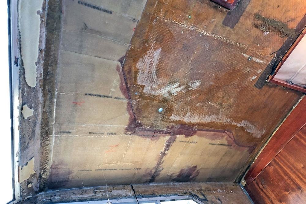

Så sent som igår insåg jag att den här renoveringen genast blivit långt mer ingående än jag först hade räknat med. När jag skruvade ur några småskruv ur däcksbalken närmast fönstren under fördäck för att få loss skrovbeklädnaden,  började det direkt att fukta och vid beröring till och med sippra vatten ur ett av dem 😳

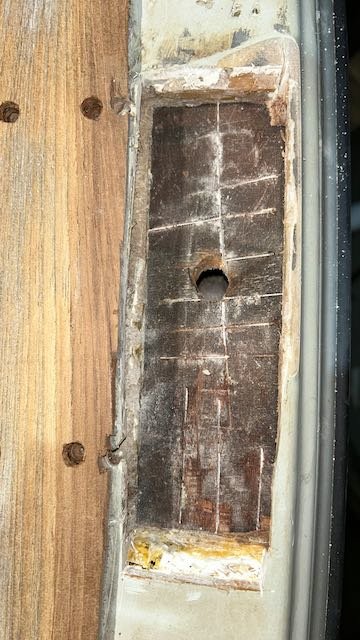

Lite mer inzoomad bild här...
Det betyder med all säkerhet att åtminstone delar av balsaträet innanför är dyngsurt och antagligen ruttet. Det var la roligt... på ren göteborska.

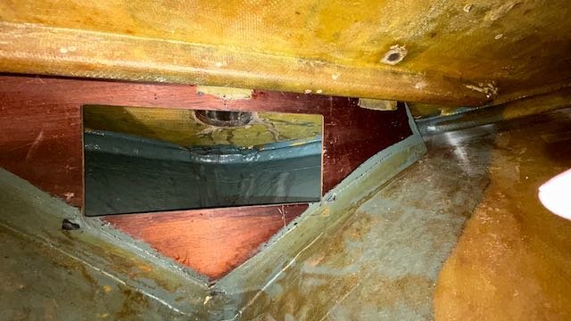

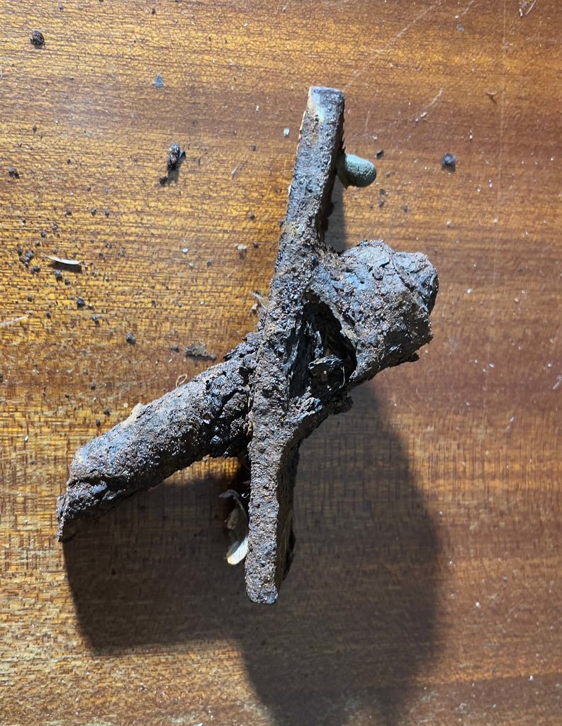

Hittade även den här som låg för sig själv längst förut. Ser ut att ha kapats för ganska längesen:
Den har nog suttit här vilket ju förklarar varför mantågen (eller pulpit eller vad de heter) på sb sida är alldeles lösa. Istället har någon skruvat dem uppifrån och ner i plasten. Se bild nedan.

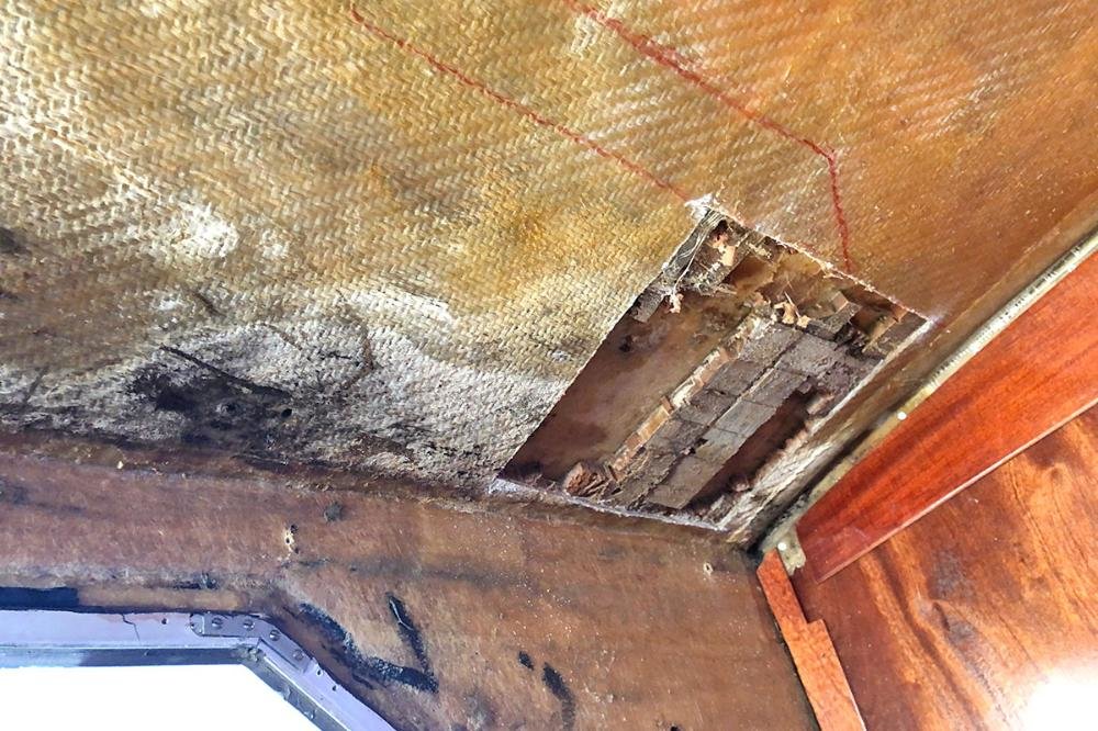

Innan du funderar på att riva upp (ner eller vad det nu kan heta när man gör det underifrån) är att ta reda på hur stora skadorna är. Hade du inte haft teak på däcket så hade det hörts ganska väl när man går på det om det sitter ihop, eller om distansmaterialet släppt eller förmultnat. Med lite tur så är skadorna lokala runt skruvarna och man skulle kunna laga det genom att gröpa ur den blöta balsan och fylla utrymmet som blir med förtjockad epoxi. På min båt har jag något enstaka ställe på däcket där distansmaterialet har släppt från ytterlaminatet, men det tycks inte vara fuktigt. Jag tänker leva med att det knarrar när jag går där.
Taket i salongen däremot var rejält ruttet och det luktade mögel i båten.
Så såg det ut när jag började kapa det undre laminatet, den blöta balsan ramlade ner och det som inte var fuktskadat fick man ta till våld för att det skulle släppa.
Jag ersatte den dåliga balsan med divinycell som jag limmade mot ytterlaminatet med förtjockad epoxi.
Därefter laminerade jag över med epoxi och glasfibermatta. På andra sidan av salongen kapade jag ur en större del av laminatet som jag sedan återanvände genom att limma tillbaka det mot divinycellen och laminerade bara i skarven med glasfiberremsor. Var betydligt enklare än att göra ett nytt laminat underifrån.
Byta blött distansmaterial är tyvärr något som de flesta Coronetägare får göra någon gång. På min båt hade det läckt in länge genom hål där det tidigare suttit diverse utrustning monterad på taket.

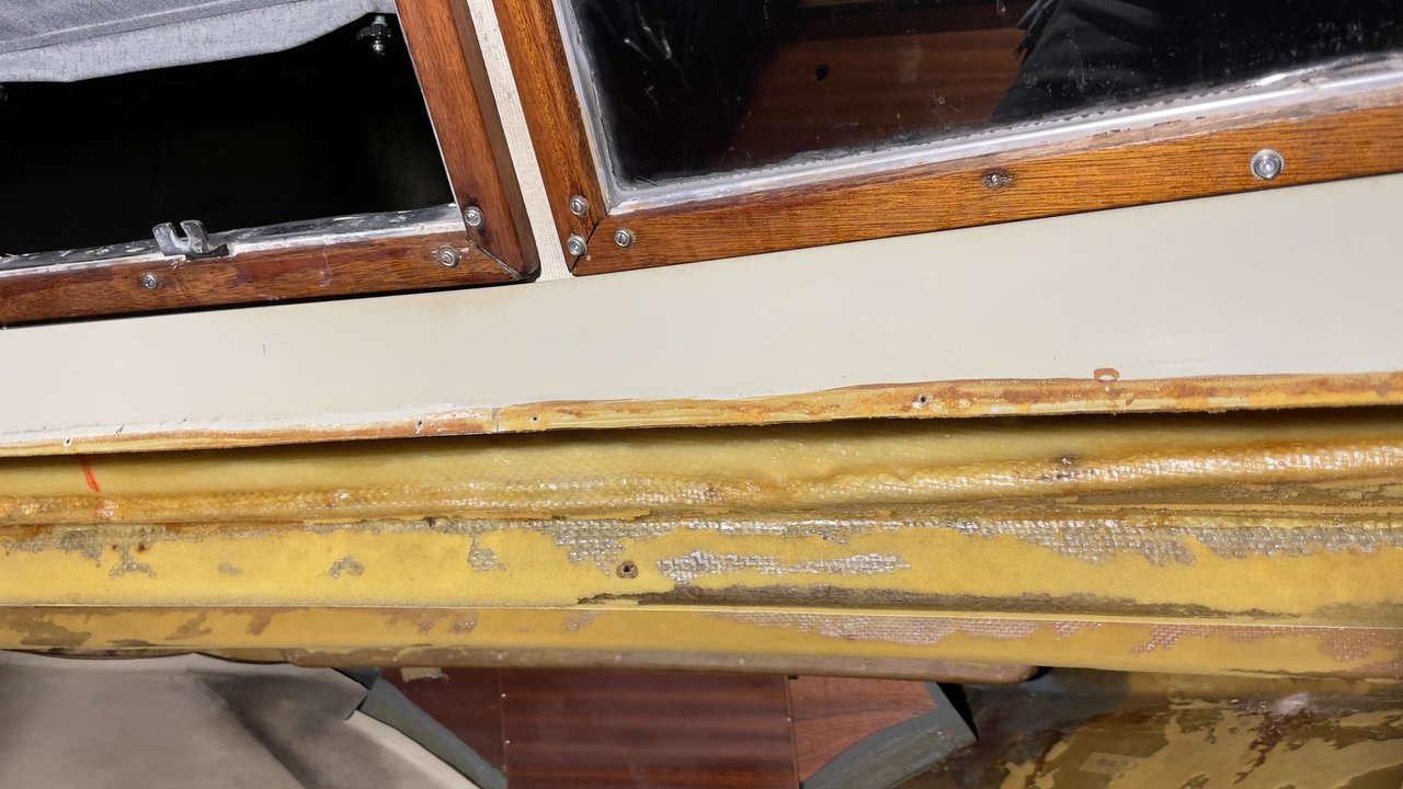

Fönstrena är också en vanlig källa till läckage på Coronet, jag har haft ur de flesta rutr på min båt och tätat om dem.
Vad gäller maskiner så har jag använt både multiverktyget och vinkelslipen. Det är lättare att finlira med multimaskinen, men om man behöver slipa så avverkar vinkelslipen med en flapdisc mycket bättre än vad en vanlig slipmaskin gör.
Jag blev också förvånad när jag såg det!
Stort tack för insiktsfullt svar med bilder!
Jag tänker på det du nämner här ovan. Jag har tänkt göra en del provhål med borrmaskinen (underifrån) för att på så sätt försöka reka vart skadorna och den mesta vätan är lokaliserade. Det borde ju bli ganska tydligt om jag borrar med, tjaa 10 mm borr kanske?
När det gäller de stora räckena utmed fören på båten kommer jag behöva hitta en lösning som låter mig både få bort samtliga räcken och ta bort befintliga kvarvarande genomgående infästningar, borra upp hålen samt fylla igen dem med epoxi. Sen kan jag borra upp nya hål och täta dem ordentligt. Hur man nu gör det bäst.

I de Coronet som jag varit i kontakt med så är det mahogny i inredningen, massivt i lister och mindre bitar av inredningen och plywood i skott och tex toadörren.
Det är en salig blandning av träslag i vår båt 😂 Förpiken till exempel är inte den vanliga öppna med vikdörrar utan den har en båtsnickare byggt om och satt riktig vägg och en liten dörr ut mot pentryt. Soffan i förpiken är ombyggd till en rejäl dubbelsäng. Pentryt har en U-soffa istället för den raka som är original. Tror att såväl väggen, dörren och stommen till soffan är mahogny. Originalköket mittemot ser inte alls ut som mahogny utan jag tror att hela den sidan är teak.
Redigerad av Sebbe78
Den toadörren är ju bara att byta ut.

I jakten på att få ordning på trädäcket har jag tagit bort den yttersta raden teak för att komma åt och kunna åtgärda tidigare dåligt utförda lagningar.
För att få klarhet i hur illa ställt det är med denna skada i relingen började jag med att borra flera mindre hål och fick med blött trä upp på borret som hade fastnat där.
Då sågade jag istället upp hela den bit som låg som ett lock över ytan och det som tittade fram var nån form av genomdränkt träboard.
Denna stämde jag bort relativt enkelt men upptäckte då att det våta träet fortsatte sträcka sig in mot fördäckets sandwich.
IMG_0068.jpeg.883dbc831761bfbe83a262cd203b034c.jpegIMG_0070.jpeg.aa1175b48f81285424b618a1b8de33c6.jpeg
Insikten om att vår båt mest troligt har drabbats av ett delaminerat däck blir allt mer påfallande. Det är ett vanligt problem på gamla Coronetbåtar - speciellt då så klart i kombination med ett skruvat trädäck.
Det finns inget annat sätt att få veta än att göra slag i saken och även borra upp provhål i innertaket. Så det gjorde jag.
I samma veva blir jag nyfiken på vad som döljer sig bakom den trävägg som monterats längst för ut. Min gissning om att det en gång i tiden funnits en däckslucka för till exempel ankare och tampar visar sig stämma. Det jag inte kunnat förutse var att man inte gjort något för att plasta igen det gamla hålet. Istället har man lagt trädäck rakt ovanpå. Se bilder nedan.
IMG_0071.jpeg.2fd848615e598eaaeb2ebcb43e3a72b2.jpegIMG_0073.jpeg.3992210adc68e49b8c171df99257ce4a.jpegIMG_0090.jpeg.a939a050191bfe5d169c121de3443f62.jpeg
Nästa steg blev därför att fortsätta göra massor med borrprovhål och märka upp vart och ett av dem med ”B” för blött, eller ”T” för torrt. Det blev mest B:n kan jag avslöja.
Mina farhågor besannades.
Stora delar av fördäck har ruttet balsaträ som fyllnadsmaterial! Eller nästan hela fördäck faktiskt. Sen var det bara att dra streck med tuschpennan från punkt till punkt för att få fram en mall för att såga upp det inre lagret glasfiber. Knapar monterades ned och deras förstärkningar sågades bort.
Nu har jag kommit en bra bit in i det här skitgörat med att såga och sedan stämma bort det blöta (verkligen dyblöta!) balsaträet. Jag inbillade mig att den i princip skulle ramla ned av sig själv men oj vad fel jag hade. Trots att den för det mesta är genomsur sitter den som f**n i det yttre glasfiberlagret.
Planen framåt är att bli klar med utsågningen och sedan stänga till förpiken så gott det går och låta avfuktaren gå i nån vecka.
När temperaturen går över 15°C i lokalen kommer jag börja med plastningen.
Fyllnadsmaterial blir 15mm Divinycell som ska figursågas till att passa utsågningarna i taket. Den limmas dit med förtjockad epoxi (NM Laminering 275 + NM Filler 51). Utanpå läggs sedan genomvätad glasfibermatta.
Det kommer förmodligen bli en utmaning att sätta tryck på skivorna och det nya laminatet. Köpte tre stöttor från Bauhaus som hjälper till en del men på grund av att skrovet lutar överallt i fören är det svårt att komma åt ordentligt.
