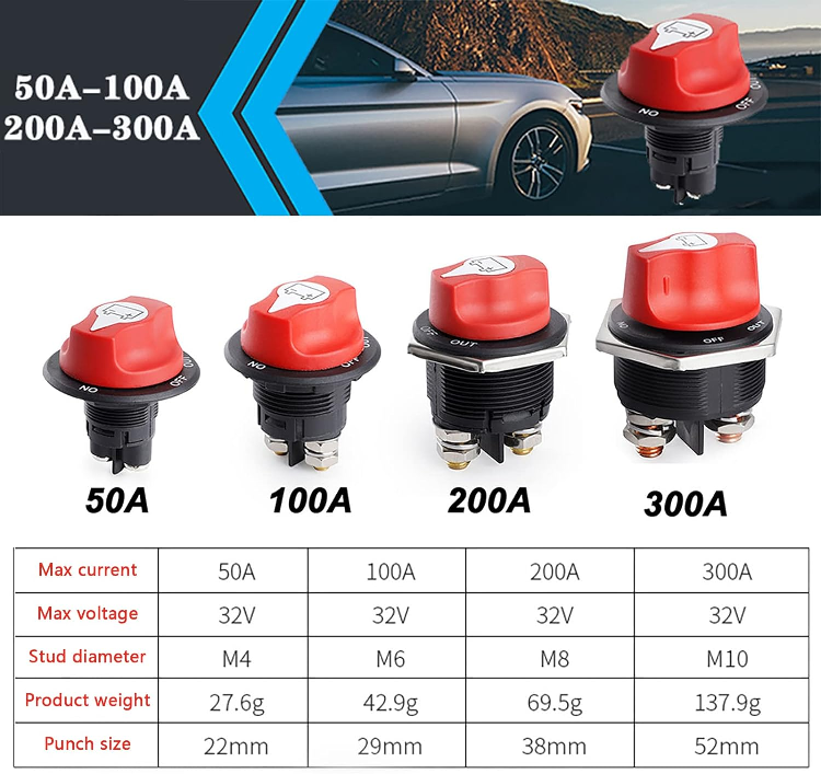

Jag har tänkt göra om en del med elen i båten under vintern, och då bl.a. koppla in en Victrom Battery Protect där jag tänkt ansluta en brytare till "Remote" uttaget för att koppla från alla förbrukare.
Då skulle jag vilja ha en brytare som ser ut som en huvudströmbrytare så att man inte förväxlare den med något annat, fast då i mindre format än vad en huvudströmbrytare brukar ha.
Jag har sett tex dessa, men men jag hade gärna haft något ännu mindre.
https://www.amazon.se/Lampa-39081-Batteriavskiljare-med-Positioner/dp/B06XDP24WK/ref=asc_df_B06XDP24WK/?
Någon som har en ide om lämplig strömbrytare.

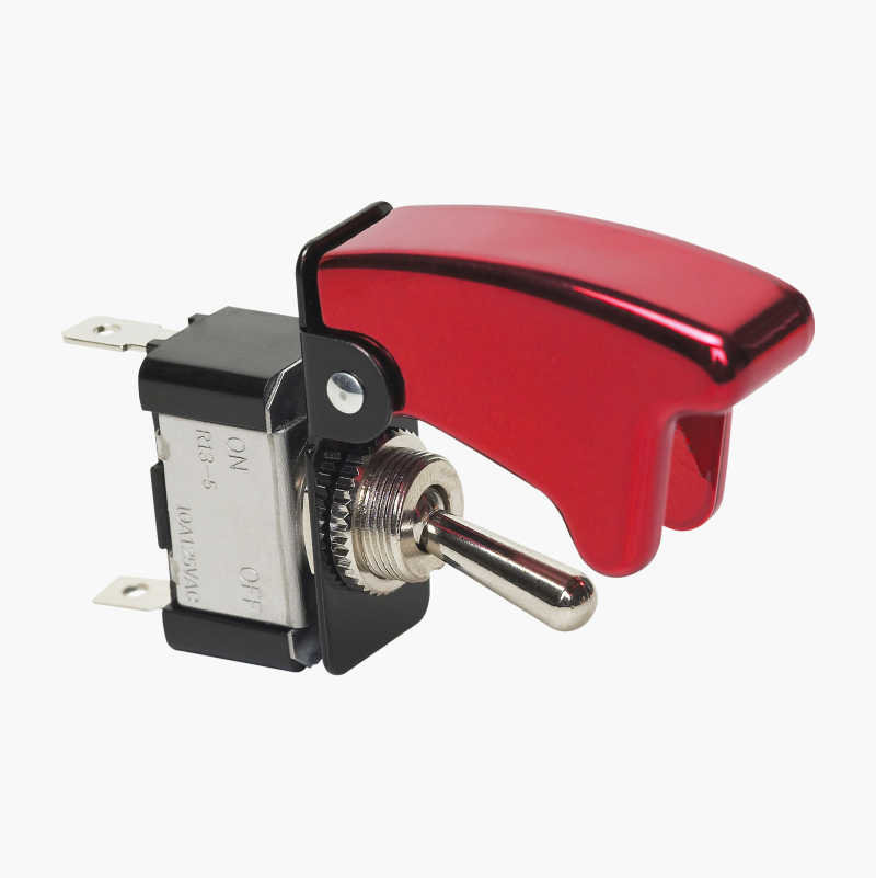

Om det bara är en strömbrytare för manöverström till fjärrbrytaren så kan det ju räcka med en "bombfällarknapp" med skyddshuv. Då riskerar den inte att slås av/på av misstag.

Antingen - om strömmen inte är så stor (upp till 20A kanske) - så kan du ju gå på @Lintotts förslag och använda en vanlig brytare, eventuellt med lock.

Som jag skrev så är ju tanken att använda Victorin Battery Protect, och då via dess remote-kontakt ansluta en brytare.
Då är det i princip inte fråga om några strömmar öht, och det är mest ett pedagogiskt syfte att jag vill att det ska se ut som en huvudbrytare.

Nu ser jag att brytaren som jag visade i första inlägget finns i i mindre version klassad för 50A, och då är det n tydligen bara 35mm i diameter, och har även mindre anslutningsskruvar (M4) och kräver inte heller så stort monteringshål.
Så den kan nog passa bra.

Är det inte lite overkill med en 50A brytare för att koppla samman ett par styrkablar där det troligen inte ens passerar någon ström? Lite som att skjuta mygg med kanoner....
9 minuter sedan skrev Lintott:
Jo absolut, men det är den klenaste jag kan hitta som liknar en huvudströmbrytare.
