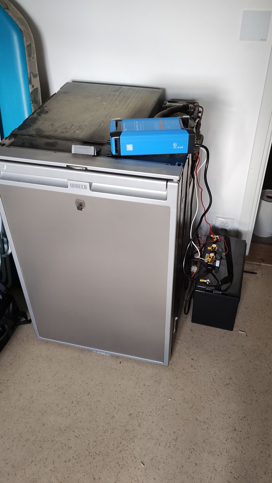

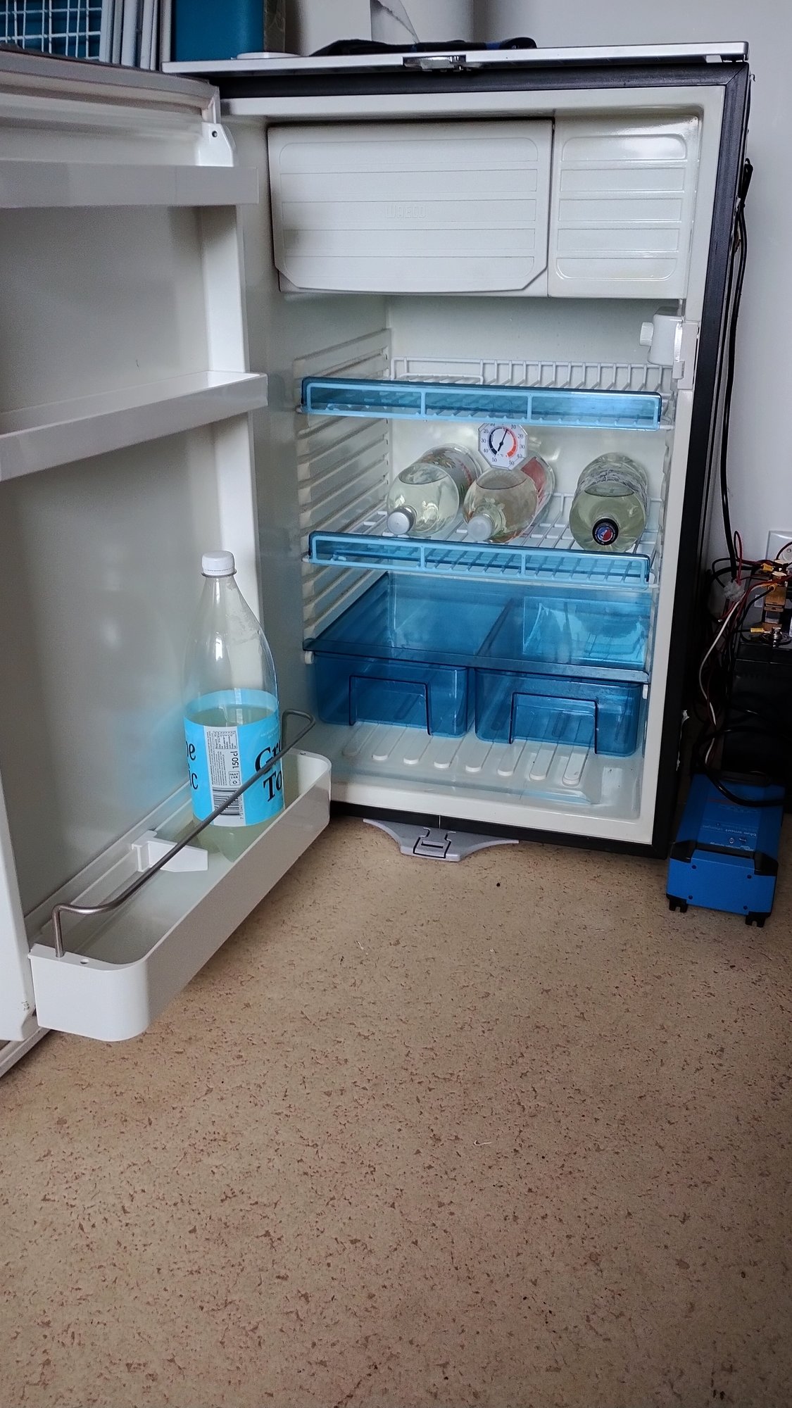

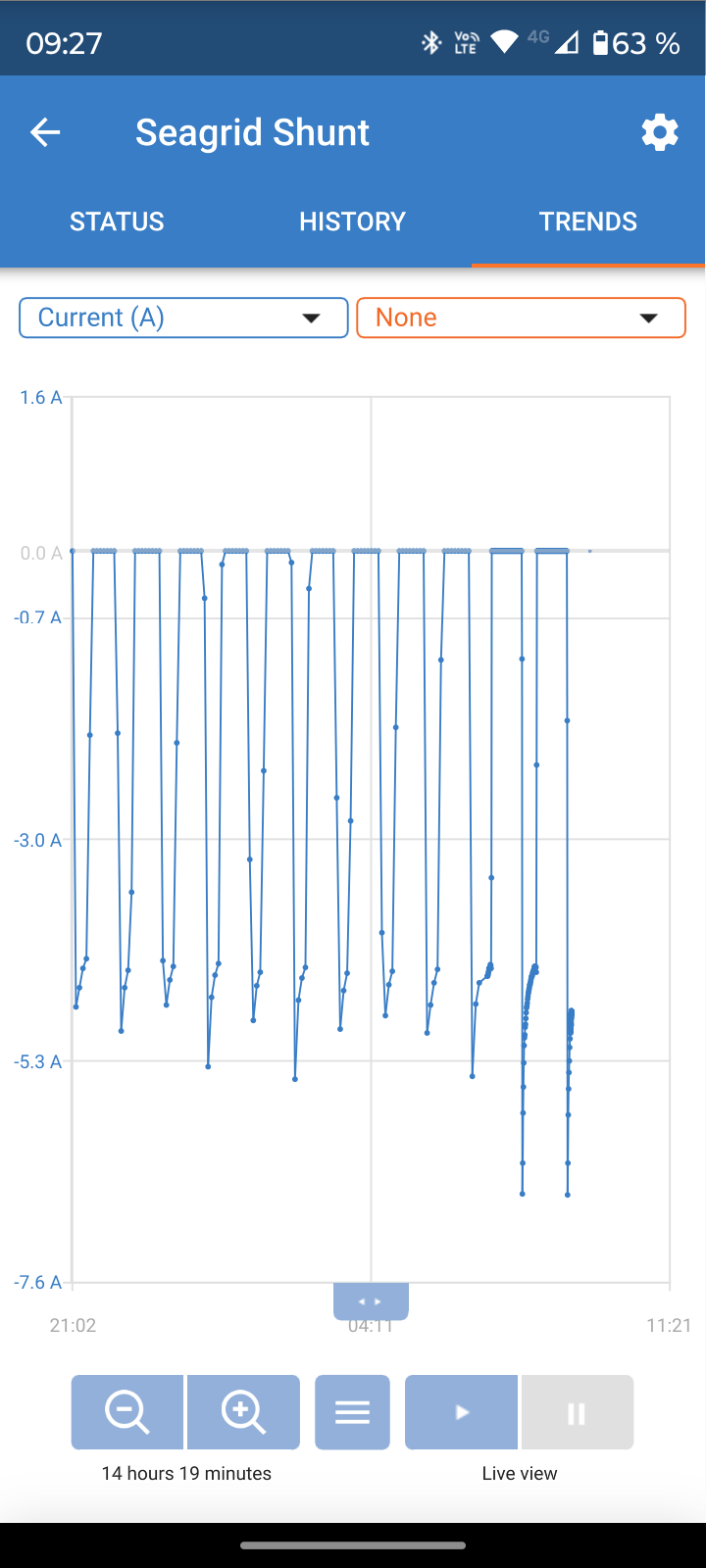

Hjälpte en kompis att byta kylskåp då han tyckte det startade för ofta och var rädd att den drog för mycket.
Plockade isär termostaten och gav mycket smörj samt jobbade med den (tänkte om den hade hängt sig).
Det är ett Waeco 130 Liter som går att köra på 12/24 volt och 230 volt, vet tyvärr inte modell eller årgång, men är väldigt fint och helt samt stort.
Gjorde ett 12 timmars test på läge 3 (håller 4-5 grader enligt termometern) med ett 100ah nytt AGM batteri som var laddat innan (se bifogade bilder).
Testet är utan laddning såklart.
Fyllde frysfacket med 4 frysklampar och i kylen står 4st PET flaskor med vatten på totalt 6 liter.
Så vad säger experterna, kasta eller behålla?
Går tyvärr inte att fylla, finns ingen ventil på kompressor eller någon annanstans.
Tanken är att jag kanske ska kasta in det i min båt...

20Ah på 12h är väl ändå helt ok för ett så stort skåp.

Tycker det ser intressant ut att den I slutet av testet verkar dra mer ström, kan det tänkas att det fortsätter så?

Det är nog egentligen bara startströmmen, och dessutom visas lite olika beroende på hur det har sammanfallit med samplingstillfället.
Fast en aning högre startström kommer det ju bli ju mer urladdat batteriet blir, då det dippar mer i spänning och strömspiken blir då mer uttalad/utdragen för att få energin som behövs för att dra igång kompressorn. I alla fall teoretiskt....

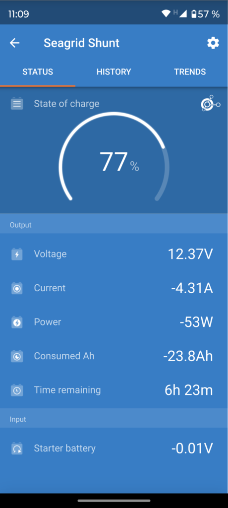

Ska låta det gå lite till, kan uppdatera om så önskas. Här är det nu:

Slutför testet nu efter 15 timmar. Känns okej och inget att gnälla på!
Nu får kylen vila och laddaren ska på.

Hur ofta cyklar kylskåpet och hur länge går det ungefär? Det är lite svårt att se tiden på minutnivå i diagrammet.

Skulle säga ca 30min gång och ca 30min tyst, men har inte klockat, men på ett ungefär (startade 12 gånger enligt bilden på en 12 timmars period).
Det intressanta är väl förbrukningen.

Rätt intressant om kylskåpet håller temperaturen också tycker jag. Går det bara en gång i timmen känns det som att kylan skulle hinna gå ner rätt rejält mellan gångerna. Mitt skåp går typ fyra-fem minuter. Vilar åtta och startar igen, vid 20 grader i båten.

Är väl skillnad i verkligheten då man öppnar oftare kan jag tro. När mitt test gjordes så var det stängt och varit igång 1 dygn innan med underhållsladdning.
Men det höll temperaturen då jag stoppade in en termometer med min/max och sändare, vid 6 plus startade det och gick ner till 4 grader.
