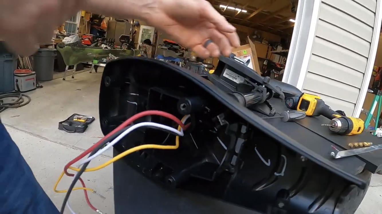

innan jag startar en eventuell tråd om själva bygget undrar jag om någon har koll på varför det är 4st trådar ner till motorn enligt bild som jag skärmdumpar från film som visar hur man kortar ner riggen på en Minn kota C2.

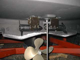

Det gjorde jag för längesedan till min förra båt och körde med ett tag, se www.nbmarine.se, välj "Diverse" under NB870-menyn och sedan "Akterpropellrarna":
Motorn har flera uttag på lindningarna, och genom att delmata lindningen på olika sätt fås olika hastigheter. Därav ett flertal anslutningsledningar. Men för max hastigheten behöver du bara använda två (tror det var röd och svart).
Fördel: Supertysta och billigt.
Nackdel: Begränsad kraft jämfört med en "riktig". Kanske kring 25%.....

så om jag förstod texten på din sida rätt så polvänder/skiftar man bara svart och rött för fram/back?

Rätt, se svart/röd som matningen för fullfart och att det fungerar som en vanlig DC-motor. Vill minnas att jag fyllde hålet efter stången där kablarna går in med epoxy innan krympslangen kom på (står nog inte).
Senare kom Sleipner med en 125mm-trumma och jag kunde då få plats med en "riktig" akterpropeller (2-3hk, SP35/40 får plats i 125mm). Tog då bort dessa elutombordare, men hade faktiskt fortfarande den avkapade överdelen kvar i ett förråd. Skarvade på den på ena motorn och byggde tillbaka den till utombordare, som sedan gjorde tjänst på gummibåten under många år.
