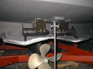

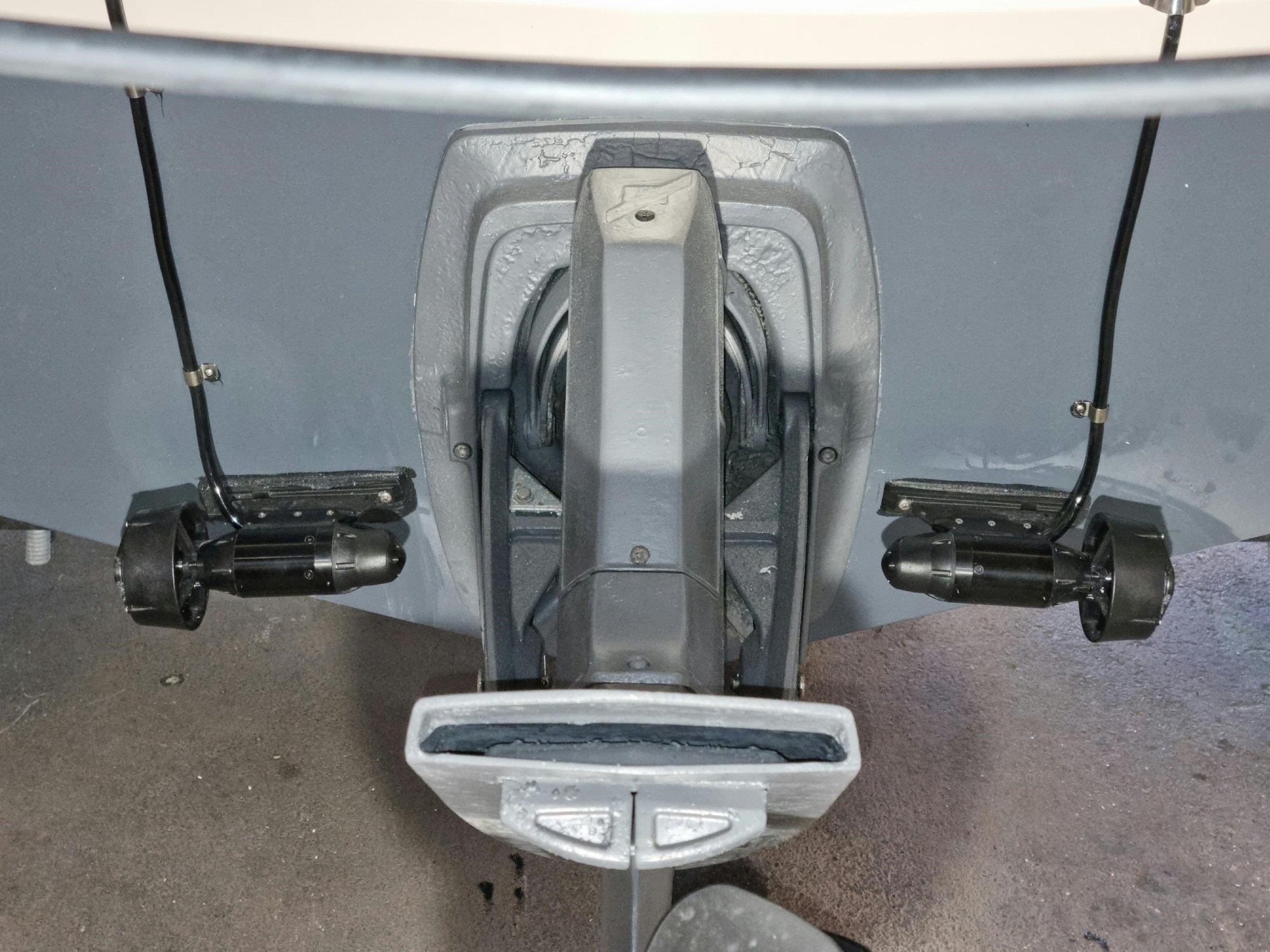

Lite såhär (från min hemsida) ?
Två slaktade MinnKota utombordare med epoxigjutning där skaftet satt och kablarna kommer ut. Motriktade via ett par reläer. Extremt tyst !
Tyvärr får du inte mycket i hk-väg, men en vägledning kan du få om du räknar på det: P = U x I, dvs om den drar 50A har du 12V x 50A = 600W x 2 = 1200W x 1,36 = 1,6hk....

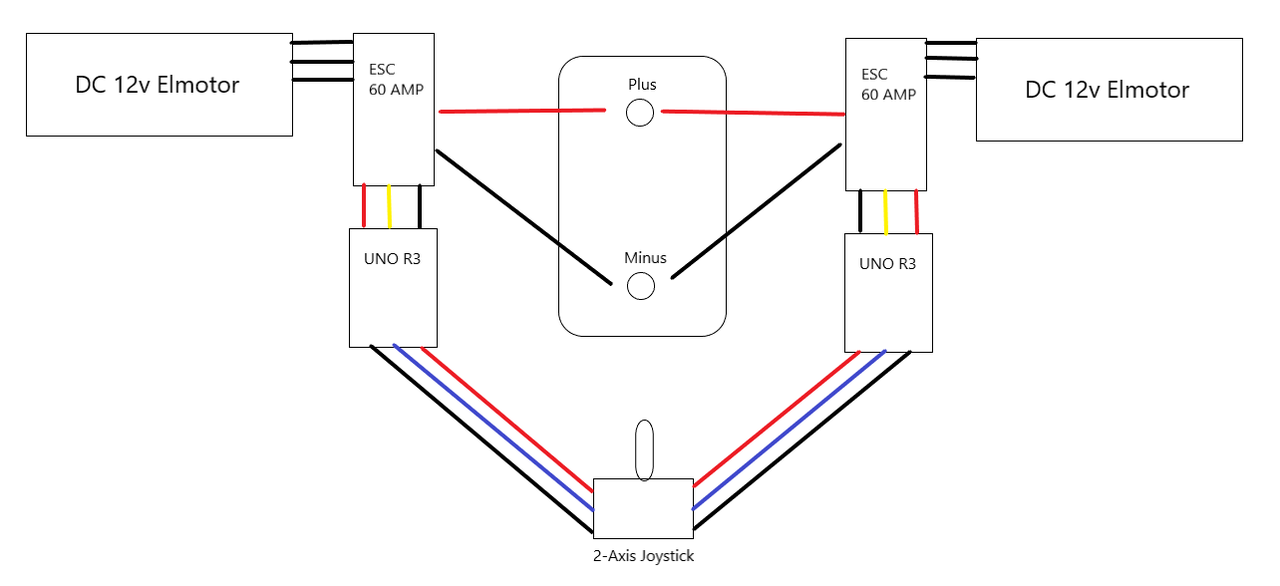

Men har ritat lite samt hittat en ev. annan lösning.

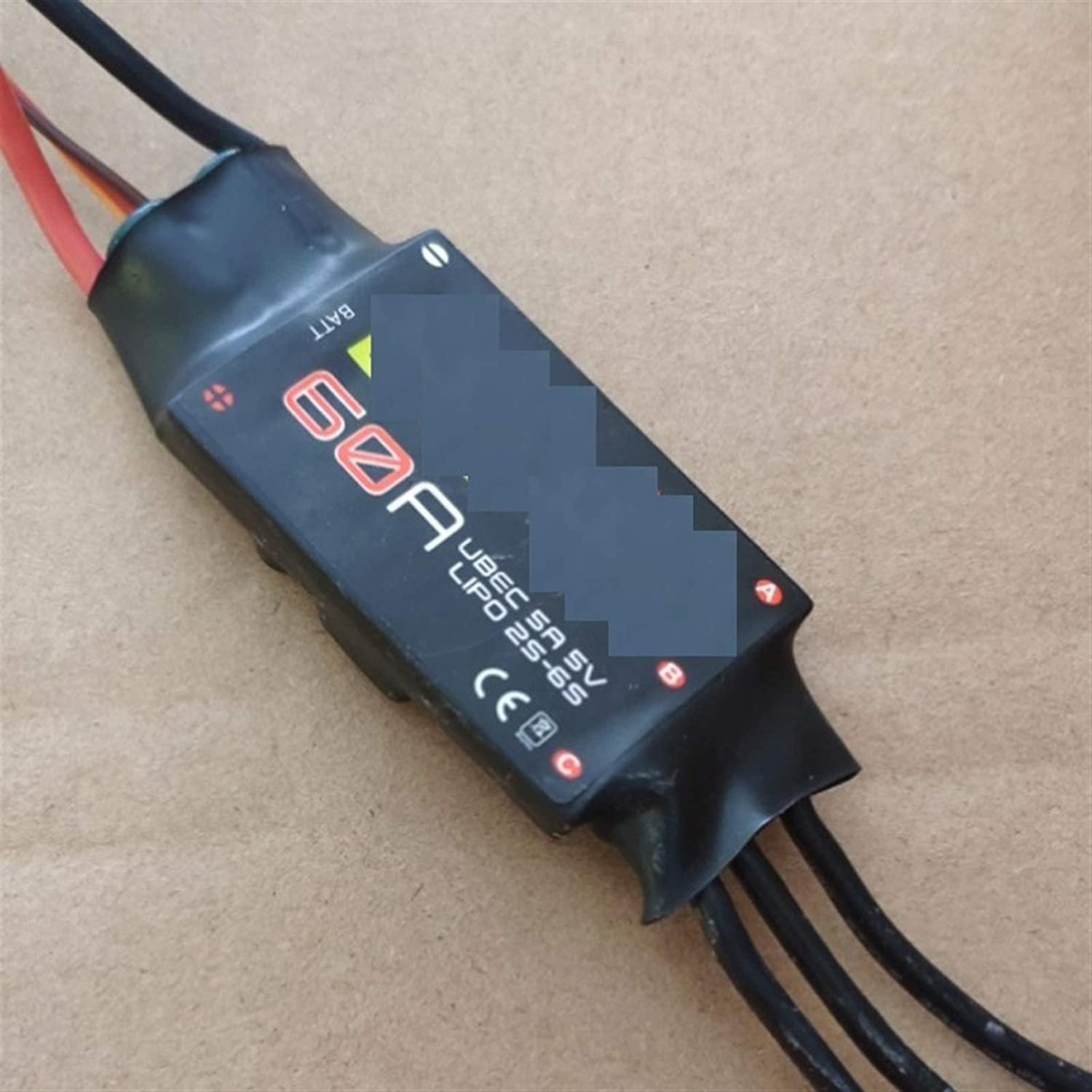

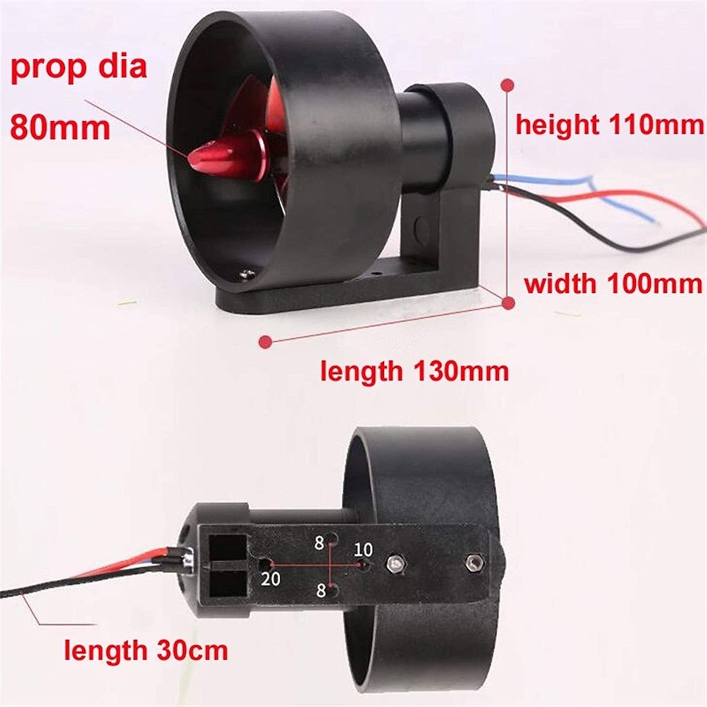

Dessa motorer är på 600watt och 12 volt. Tänker att det bör flytta min båt ändå i sidled (kanske inte vid kraftig vind) då hon inte väger mer än 4 ton. Dock så kräver dessa motorer ESC för att få ur full effekt, har hittat detta så det är löst också.
Återstår bara hur fasiken jag räknar ut om jag ska ha CW eller CWW rotationsriktningar (är valbart på dessa)?

Det jag ritade och hittade (2 motorer, ESC, Kontrollbox UNO R3 och joystick) så blir det 2449kr inkl frakt, billigt och nästan barnsligt enkelt att montera då motorerna är färdiga lösningar.
Det är bara dessa ESC mm. som är helt nytt för mig. Men tydligen så behöver man det då elmotorn är som en boxermotor. Man kan kräma ur duktigt med effekt med dessa nya elmotorer på marknaden som är små, gäller bara att ha rätt grejer innan.

Hur hade du tänkt dig regleringen? alltså hur du manövrerar dessa motorer?
Du behöver minst ett polvändande relä/kontaktor, likadant som till vanliga bogpropellrar eller ankarspel.
Beroende på motoreffekten kan du behöva två stycken. Sedan någonting som styr dessa relä/kontaktorer, kanske en joystick bb-0-sb. Båda dessa komponenter finns hos "Mr Wang i Kinna", för en bråkdel av priset båttillbehörsbutiker  IRL eller över nätet tar för sådana.
Eller du kanske vill ha en mjuk steglös elektronisk styrning av dessa häckpropellrar?

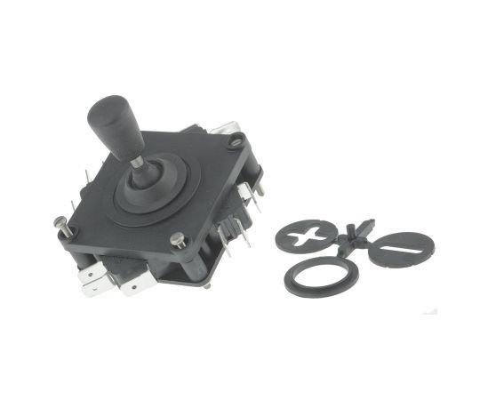

Se min skiss, allt har jag hittat till billiga priser (dock ej kraftig motor).
Med ESC och UNO R3 så går det att programmera lite hur man vill.
Joystick tror jag kostade 200kr (den jag bifogat).
Men klurar fortfarande!

Välj inte de billigaste joystickarna, jag valde den näst billigaste, det uppstod litet gnistbildning över kontakterna, så jag fick ta i sär dem, putsa och sedan koppla över två relä, vilket hade varit onödigt om joysticken var av bättre kvalité.

Följer med box med inbyggd ESC 60A och Controller samt ett gashandtag som kommer att byggas till joysticklösning. Bägge motorerna ska synkas så dom hjälper varandra fast åt olika håll såklart.

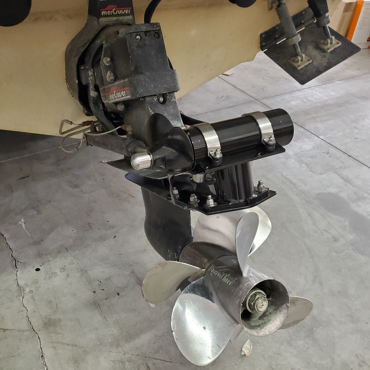

Hade tänkt att bygga något fäste så det blir som Anchorlifts lösning, direkt på akterspegeln (bild på min akterspegel + en med Anchorlifts trusters).
Motorerna är på 1200 watt och 12 volt och kräver ESC.

Japp, tog en taxi till andra sidan jorden, så både ja och nej.
Ganska enkel lösning, all el är ju nästan klar.
Gashandtaget har on/off knapp, fram/bak knapp och gas, blir busenkelt att bygga om till joystick.
Efter att jag betalat så fick jag nu på morgonen ett meddelande att "tydligen" så var dom slut och kommer att ta ett tag tills han har byggt nya (stod i annons 780st in stock, 0st nu), men han skickade meddelande att det kan ta 2 dagar längre.
Så vi väntar som ett barn på julafton!
Redigerad av patrikflink
25 minuter sedan skrev jonas2307:
Kul!
Varifrån köpte du de där?
Aliexpress.
