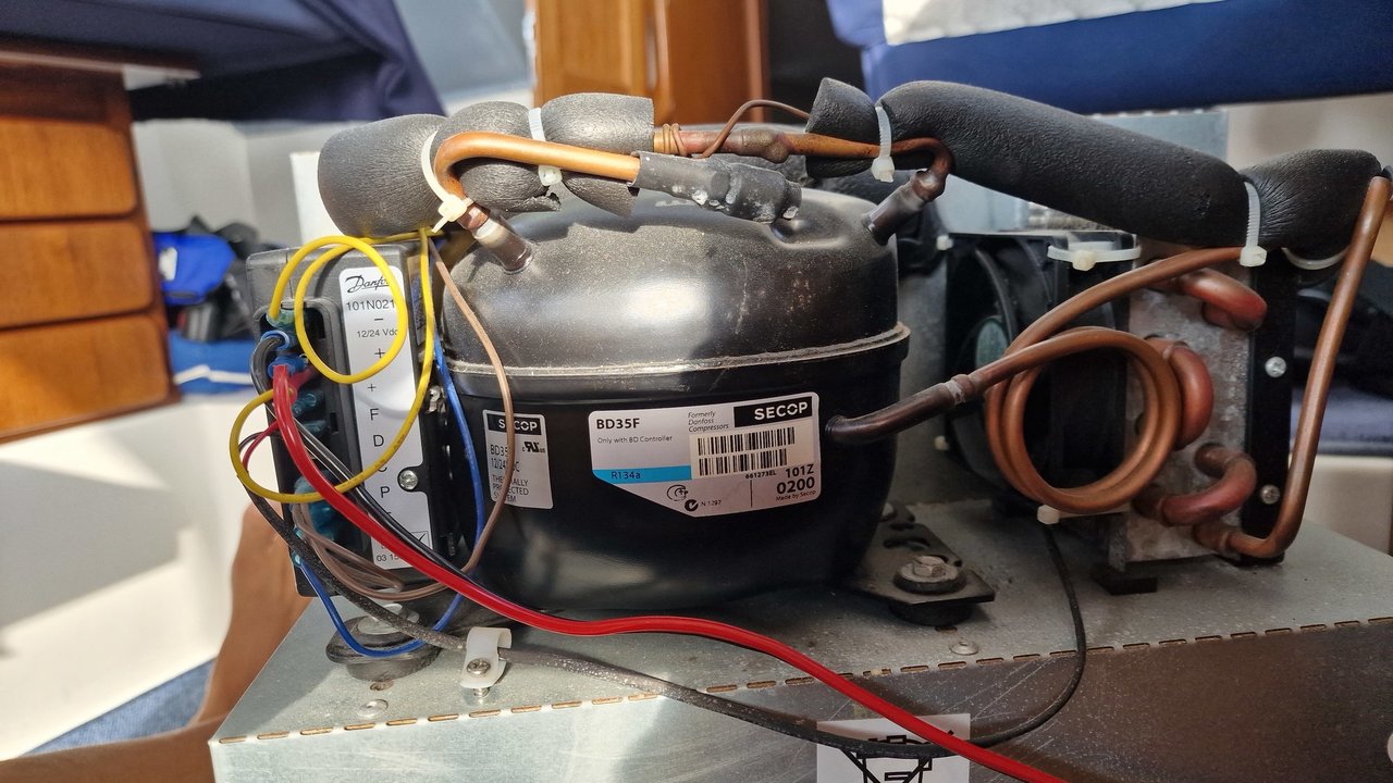

1stPeregrine 132 Postad 27 Augusti , 2023 (redigerade) Hej, mitt kylskåp, som är 5-6år, har blivit sämre och sämre med åren. Det startar och går en kort stund sedan an startar det igen efter några minuter. Det har blivit himla störande och värre med åren samt att det drar en hel del ström. Det blir kallt men det hade varit trevligare om det gick en stund och sedan vilat ett tag. Det spelar ingen roll om jag har det i läge 1 eller 7! Funderar på om det läckt ut köldmedium och om jag skall prova att fylla det, har sett att det finns sådana satser att köpa. Har läst om detta på norska Baatplassen där det tydligen fungerat mycket bra. Är det någon som har erfarenhet av ett sånt förfarande, tex @NW355 Red: komplettering. Kylskåpet uppför sig likadant även när det står mitt på durken så det är inte för lite luft runt i normalläget. Har flertal doshål för cirkulation där. Redigerad 27 Augusti , 2023 av 1stPeregrine Dela detta inlägg Länk till inlägg Dela på andra webbplatser
excel319 598 Postad 27 Augusti , 2023 Har du mätt spänningen vid kompressorn? Symtomen låter som att underspänningsskyddet slår ifrån spänningen. 2 1 Dela detta inlägg Länk till inlägg Dela på andra webbplatser

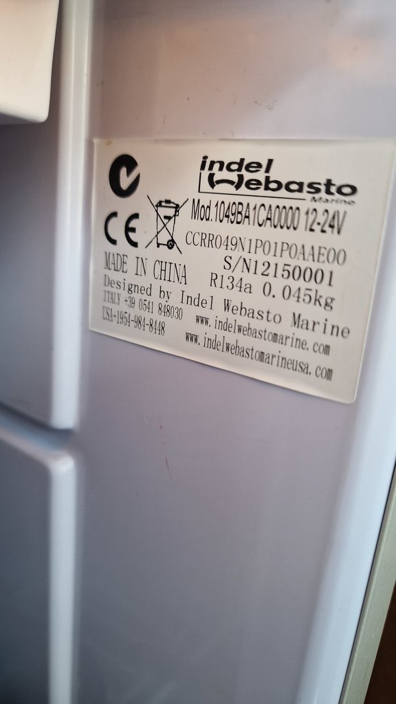

NW355 285 Postad 27 Augusti , 2023 Drar en hel del ström ? Isotherm med eller utan ASU-styrning? Det blir kallt i skåpet enligt termometer? Om skåpet inte har ASU-styrning, kan du när skåpet är utmonterat bygla termostatet (i terminalboxen på baksidan). Slå till 12V till skåpet , då ska kompressorn gå kontinuerligt och det ska bli 0-gradigt i skåpet efter ett tag , om så är fallet byt termostatet . Dock borde detta inte vara felet då du skrev att det blir kallt i skåpet trots orolig drift. Gå vidare med att ta fram mätinstrumentet som nämnts i tidigare tråd , sök efter dålig kontakt i anslutningar till 12V matningen (flatstift, kabelpressningar, säkringshållare). Om du har en tångamperemeter mät strömmen när kompressorn går. Mät även spänningen med voltmeter under drift för att se om underspänning uppnås har för mig att under 10V aktiverar stopp (om skåpet har underspänningsskydd). Att fylla på köldmedium i ett befintligt system med F-gas klassat köldmedium kan vara ett miljöbrott om man inte är certifierad och följt gällande regelverk bl a för läckagekontroll. Att byta köldmedium till ett sk "ful"-köldmedium som diverse fyller komfortkylanläggningar i bil och villavärmepumpar med, är att höja risken för brand , men det kan funka. Dock står det var och en fritt att fylla på ett tomt(fullständigt utläckt) system med någon drop-in-köldmedium som inte är F-gas klassat. Jag hade isåfall undvikit brandfarliga köldmedier. Byte av olja kan erfordras. Sen är det åtkomsten att fylla på köldmedium i kylskåpets köldmediekrets. Om serviceuttag (schraderventil) inte är monterat måste dito monteras ( punkteringsventil eller lödventil). Är köldmediet t ex R134a så gäller F-gas förordningen dvs certifierings krav för att fylla på eller tömma. 1 1 Dela detta inlägg Länk till inlägg Dela på andra webbplatser
1stPeregrine 132 Postad 28 Augusti , 2023 (redigerade) 10 timmar sedan skrev excel319: Har du mätt spänningen vid kompressorn? Nej, skall kolla spänningen på kompressorn. Enligt Load utgången på solcellsregulatorn tar det numera 2,8-3,2 A, bara kylskåpet ligger på Load, tidigare låg den på 2,4-2,5 A. Spänningen över Loadutgången har aldrig varit under 12,2V. 7 timmar sedan skrev NW355: Isotherm med eller utan ASU-styrning? Utan Asu. Kylklampar fryser i kylfacket. Det är alla dessa start och stopp som jag blir galen på. 7 timmar sedan skrev NW355: Att fylla på köldmedium i ett befintligt system med F-gas klassat köldmedium kan vara ett miljöbrott om man inte är certifierad och följt gällande regelverk bl a för läckagekontroll. Att byta köldmedium till ett sk "ful"-köldmedium som diverse fyller komfortkylanläggningar i bil och villavärmepumpar med, är att höja risken för brand , men det kan funka. Dock står det var och en fritt att fylla på ett tomt(fullständigt utläckt) system med någon drop-in-köldmedium som inte är F-gas klassat. Jag hade isåfall undvikit brandfarliga köldmedier. Byte av olja kan erfordras. Sen är det åtkomsten att fylla på köldmedium i kylskåpets köldmediekrets. Om serviceuttag (schraderventil) inte är monterat måste dito monteras ( punkteringsventil eller lödventil). Är köldmediet t ex R134a så gäller F-gas förordningen dvs certifierings krav för att fylla på eller tömma. Tack för detta informativa, mycket som jag inte visste här. Förstod inte att även den nyare gasen jag har i skåpet R134a var en såpass potent gas. Skall kolla med min värmepumpsfirma om de kan detta om inget av el-delarna löser det. Vilja skall jag bygla för termostaten? Ser ut som att det finns någon slags ventil vid kompressorn. Redigerad 28 Augusti , 2023 av 1stPeregrine Komplettering Dela detta inlägg Länk till inlägg Dela på andra webbplatser
LuminaL 102 Postad 28 Augusti , 2023 Vad spänningskällan ger är bra att veta men eventuella förluster i kablage och kopplingar ger en spänningsförlust och därför är det spänningen vid plinten på agregatet som är intressant. Mät direkt på ingången på kylaggregatet, det är lådan med stiften i din bild som man kan mäta på. Symptomen är precis vad man kan förvänta sig av spänningsförlust i kombination av lite dåligt batteri / spänningskälla. Har hjälpt flera som har haft samma/ liknande problem. Några har kunnat få kylen att gå med motorn igång då generatorn har höjt spänningen till 13,8v+ och då har spänningen vid aggregatet varit högre än än spänningen där undersspänningsskyddet på aggregatet gått in. En fick den inte att gå då heller, men i den installationen var en koppling nästan avbrunnen. spänningen var OK obelastad men sjönk till under 6V belastad några sekunder. Den kopplingen var väldigt varm efter ett startförsök... Kan tillägga att man lyckats koppla förbi säkringen i det fallet så det var nog bara tur att den inte började brinna. 1 Dela detta inlägg Länk till inlägg Dela på andra webbplatser
1stPeregrine 132 Postad 28 Augusti , 2023 (redigerade) 1 timme sedan skrev LuminaL: Vad spänningskällan ger är bra att veta men eventuella förluster i kablage och kopplingar ger en spänningsförlust och därför är det spänningen vid plinten på agregatet som är intressant. Mät direkt på ingången på kylaggregatet, det är lådan med stiften i din bild som man kan mäta på. Symptomen är precis vad man kan förvänta sig av spänningsförlust i kombination av lite dåligt Nu har jag testat vad som föreslagits att mäta. Efter påsättning🤔 av kylen gick den i ~10 mln konstant. Då drog den ~2,4A både vid kyl och regulatorn. 12,7 V vid kyl och ~13 V vid regulator samt ~12,7 V vid kylen. Efter den har gått i ~45 min med start/stopp med ca 30 sek avbrott om vartannat, efter de första 10 min, ändras värdena en del. Vid start 3,5 A som sjunker till ~2,4A. Volt 12,3 vid start som stiger till ~12,45. Då visar regulatorn 12,8V. Det ser ut som att spänningsfallet är ~0,3V från Loadutgången till kylen. Jag har 330Ah i AGM-batteri och de håller att ligga ute 2 dygn med värmare, nämnda kyl, en portabel kylbox (kompressordriven) samt övrigt toa, laddning telefoner mm. Har endast 110W solpanel. När jag tittar i regulatorns historia har volten aldrig varit under 12,2V och då i samband med start av kylarna, sedan stigit direkt efter detta. Vanligen ligger lägsta volten på 12,3/4. Det är detta start/stopp som är så störande. Redigerad 28 Augusti , 2023 av 1stPeregrine Komplettering Dela detta inlägg Länk till inlägg Dela på andra webbplatser
Peter_K 4 345 Postad 28 Augusti , 2023 1 timme sedan skrev 1stPeregrine: Volt 12,3 vid start som stiger till ~12,45. Då visar regulatorn 12,8V. Men hur ser det ut på kylen, om du mäter där..? Pratar vi så låg spänning och du har lite halvtaskiga kontakter (t ex muggiga sockerbitar) så finns en stor chans/risk att det är underspänningsskyddet på kylen som slår till (som redan föreslagits). Dela detta inlägg Länk till inlägg Dela på andra webbplatser
1stPeregrine 132 Postad 28 Augusti , 2023 (redigerade) 34 minuter sedan skrev Peter_K: Men hur ser det ut på kylen, om du mäter där..? Pratar vi så låg spänning och du har lite halvtaskiga kontakter (t ex muggiga sockerbitar) så finns en stor chans/risk att det är underspänningsskyddet på kylen som slår till (som redan föreslagits). På kylen visade det som lägst 12,3V vid start för att stiga till ~12,45V. På den timmen jag höll på att mäta, i ett tomt kylskåp på läge 7 dvs max, blev de 5 mm is på vattnet i droppbrickan under frysfacket, hade inte tömt tydligen... Kontakter är rena, torra kabelskor. Det är från samma säkringsplint efter Load-utgången som kylen som jag också har jag anslutningen för 12V uttaget i akterruffen där jag kopplar in den portabla kylboxen, samma Danfoss BD35 kompressor som går som en klocka, trots 5m kabel kontra ca 3 m till kylskåpet. Båda kablarna är förtennad 2,5 mm2. Redigerad 28 Augusti , 2023 av 1stPeregrine Dela detta inlägg Länk till inlägg Dela på andra webbplatser

NW355 285 Postad 28 Augusti , 2023 Serviceuttag monterat ifrån kompressortillverkaren, sitter under krympslangen! Bygla termostatet på kontrollboxen , slut T med C ( P är till spänningskyddet) Termostat sitter där blå och grön? kabel slutar. Då du mäter spänningen vid drift på anslutningarna på kontrollboxen + och - så får du bara ett litet spänningsfall med 2,5mm² kabel. Underspänning inträffar inte. Fyll gärna på kylen med t ex vatten, läsk , öl så energin(kylarbetet) kan bindas i skåpet så kommer strömmen gå ner när kompressorn går och driften via termostatet (om det är ok) att ändras något. I kontrollboxen sitter en övertempsvakt för att skydda elektroniken , den kan givetvis ställa till det men då får man felsöka med någon som kan låna ut en kontrollbox (i ditt fall en Danfoss 101N0210) för att testa med. Eller konsultera kompetent kylservice. 30 sekunder drift, 30 sekunder stopp, verkar vara elektroniken i kontrollboxen som spökar. 1 1 Dela detta inlägg Länk till inlägg Dela på andra webbplatser

NW355 285 Postad 29 Augusti , 2023 Mycket märkliga värden . Får du inte ner tempen i skåpet med kompressorn i drift på en timme så är det nog tid att se över köldmediekretsen. Funkar kondensorfläkten eller slirar fläkten på axeln? Ser du tecken på oljekladd vid lödningar på kopparrören? Om det är gasbrist sticker kondensortempen och tempskyddet i kontrollboxen kan stoppa kompressorn, den självstartar igen när den blivit sval. Känn om hela kompressorn blir varm så att du nästan bränner dig vid snabb kontakt alt mät tempen på det hermetriska skalet. Rimmar dock dåligt med att den kyler bättre med termostatet inkopplat. Termostatet brukar vara ett kapillärrör med gas eller vätska, eller om det är elektroniskt är det en NTC känselkropp. Jag kör en Isotherm 85 anno 1998. Funkar bra. I garaget har jag ett Husqvarna kylskåp anno 1985 funkar med R12 (världens bästa köldmedium) har dock bytt termostatet. 1 Dela detta inlägg Länk till inlägg Dela på andra webbplatser
1stPeregrine 132 Postad 30 Augusti , 2023 9 timmar sedan skrev NW355: Mycket märkliga värden . Får du inte ner tempen i skåpet med kompressorn i drift på en timme så är det nog tid att se över köldmediekretsen. Funkar kondensorfläkten eller slirar fläkten på axeln? Ser du tecken på oljekladd vid lödningar på kopparrören? Om det är gasbrist sticker kondensortempen och tempskyddet i kontrollboxen kan stoppa kompressorn, den självstartar igen när den blivit sval. Känn om hela kompressorn blir varm så att du nästan bränner dig vid snabb kontakt alt mät tempen på det hermetriska skalet. Rimmar dock dåligt med att den kyler bättre med termostatet inkopplat. Termostatet brukar vara ett kapillärrör med gas eller vätska, eller om det är elektroniskt är det en NTC känselkropp. Jag kör en Isotherm 85 anno 1998. Funkar bra. Fläkten snurrar kändes när jag stack in fingret och kompressorn blev inte speciellt varm, ljummen, kanske 40-45gr, kände på kondensorn och rören men inga var brännande heta. Ser inget som är kladdigt eller tyder på läcka av ngt slag. Kompressorn spinner riktigt prydligt när den gick i timme. Den tappade temperatur när jag kopplade in termostaten, 1 grad men jag hade inte tid att kolla på under lika lång tid då. Ok, jag kollade tempen med badtermometern men den har stämt hyfsat vad det gäller badvattnet. Jag kanske skall försöka få tag i en ny termostat eller kan det uppföra sig som den gör vid för lite köldmedia. Det hörs ett knäppande när termostaten slår till/av, tyckte det lät som typ bimettalltermostat. Dela detta inlägg Länk till inlägg Dela på andra webbplatser

NW355 285 Postad 30 Augusti , 2023 Blev skåpet kallare med byglat termostat? Med byglat termostat gick det från 16°C till 12°C, tog det verkligen 30 minuter ? Volym på skåpet 49 liter? Läste det som att det blev varmare med byglat termostat. Kapillärröret från termostatet sitter monterat mot förångaren. Termostater kan skilja beroende på placering och applikation, kyl eller frys. Klicket i termostatet är den skiftande kontakten som ligger mot gasbälgen på ena sidan och inställnings fjädern på andra. Inget problem med fläkten eller med tempen på kompressorn samt kondensorn. Lämna till auktoriserad föreslagen firma i föregående inlägg(Kalmar) Du kanske har kontakter i kylbranschen som kan läcksöka med en Dtek , (som jag använder på lite större aggregat). Hittar väldigt små läckor. Använd en Fluke termometer för köldläget i skåpet om möjligt. 1 Dela detta inlägg Länk till inlägg Dela på andra webbplatser
