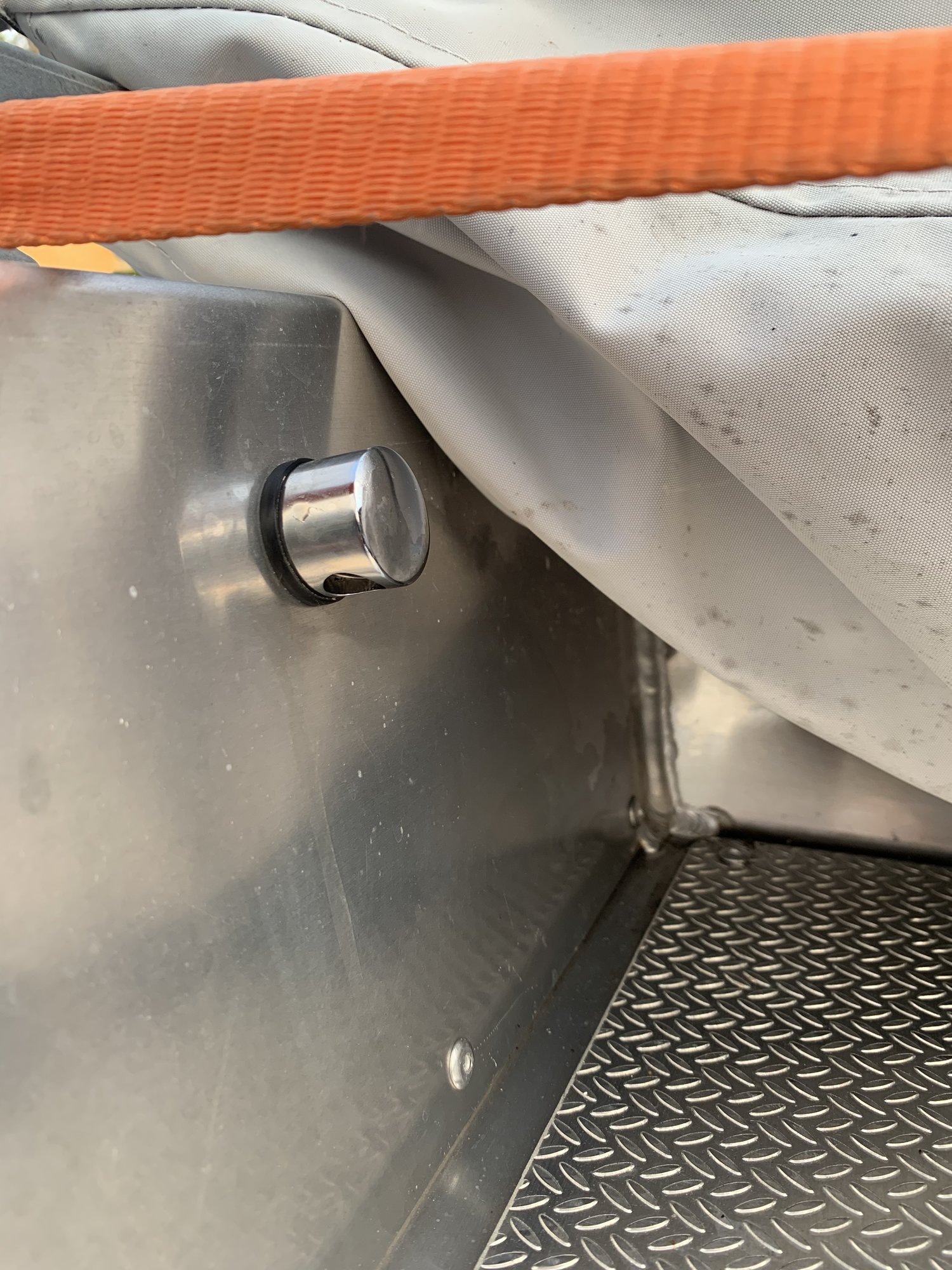

när jag nu kom ut till garaget så luktade det bensin. Först så kollade jag handpumpen, ifall den läckte, det gjorde den inte, provade sen att trycka på den och då pumpades en massa bensin ut från det kromade hålet, se bilder. Vad är det för hål? Sen kollade runt och upptäckte en massa bensin i ”länspumpsrännan” samt under sittboxen.

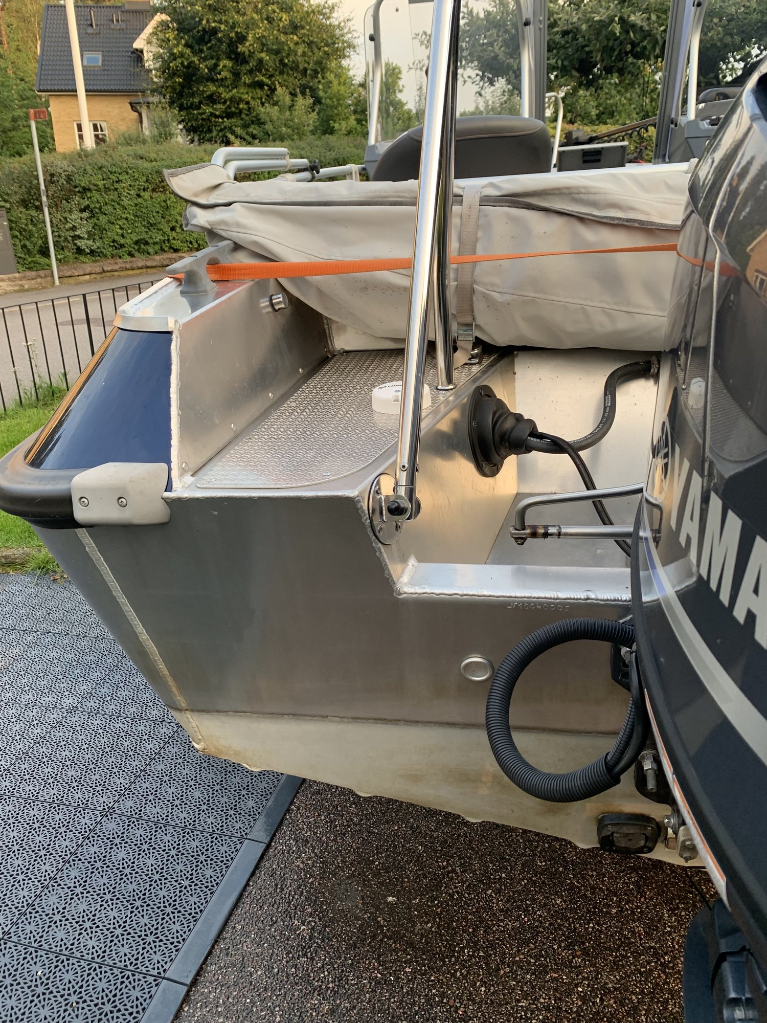

Till saken hör att när båten står i garaget så lutar fören nedåt något då golvet lutar en hel del.

Är det inte avluftningen till tanken? Kolla instruktionsboken.

Vet inte och jag hittar inget om den i instruktionsboken. Som sagt det kom en hel del bensin från den när jag pumpade fram bensin med handpumpen…
1 timme sedan skrev Kane:
Nu hittade jag i instruktionsboken och det är en bränsletankventil.
vad innebär då detta? Att det var på något sätt tryck i tanken så bensin flödade över i bränsletankventilen? Eller berodde det på att båten lutade så pass att bensinen rann ut där igenom? Känns inte så troligt men jag kan inte komma på något annat? Någon som har några teorier?
7 minuter sedan skrev alfons74:
Det ska inte vara något tryck i bensintanken därav avluftningen. Det brukar komma ut bensin ur avluftningen om man råkar överfylla tanken så det är förmodligen vad som har hänt.

Kanske inte så konstigt om blåsan hänger nedåt. Luften i blåsan måste ju ta vägen någonstans, och in i motorn är det stopp så ut i tanken blir det, och då via avluftningen och drar med sig lite soppa som ligger i svanhalsen. Vore dock bra att få veta vad "en massa" bensin betyder.
Har faktiskt hänt mig en gång med ny båt, att jag sett att det droppat bensin ur avluftningen, och förstått att jag tankat så mycket att en del bensin tagit sig ut genom ventilen.
Positionen i aktern kan väl ha inneburit att det har skvalpat ut när man dragit upp båten på trailern.
Hålet  till avluftningen i tanken verkar iallafall ha befunnit sig under bensinnivån vid denna uppställning. När yttertemperaturer stiger så ökar luftfickan i tanken i volym. Kan inte luften ta sig ut genom avluftningen så ökar trycket i tanken och en bensinpelare skapas i avluftningen. Tillslut når bensinen utloppet och börjar spruta ut.

Jag har nu vänt på båten så den lutar med aktern nedåt så hoppas jag det blir bättre och det var lutningen som var problemet….

Ja korrekt, det är en avluftningsventil på akterspegeln på babords sida. Det luktar gott som alltid lite bensin i båten, även om doften är svag.
