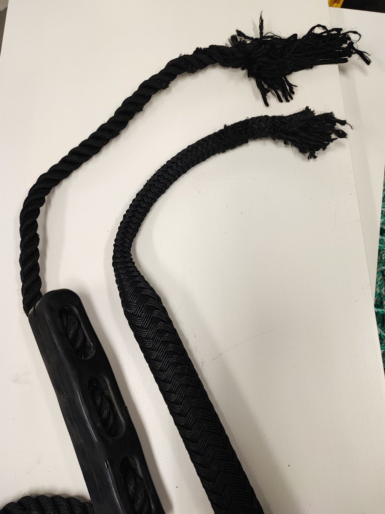

Niklas-ES 42 Postad 10 Augusti , 2023 (redigerade) 1 timme sedan skrev Georg_Ohm: Sådana kinkiga linor har jag också haft, långt innan Biltema började sälja båtgrejer, ja innan deras varuhus fanns överallt. Jag hade en 60 meters ankarlina som jag vid upprepade tillfällen vred rätt och sträckte inför varje säsong, jag använde den flitigt (det var på den tiden det inte fanns bojar och moringslinor i hamnarna) men inte fasiken hjälpte det, likt förbaskat så kinkade den sig. Så jag bytte…. båt… ja det berodde ju inte på linan, men den skickades ju med när jag sålde den båten. Så köpte vi en annan båt som hade en treslagen 60 meter lång ankarlina, av bra kvalitet, med fyra meter kätting. Och ja… den kinkade sig ännu värre, trots att den egentligen var av bra kvalitet Ja, du ser. I tisdags small 2 linor av för mig. Var av en var biltemas 16-flätade med ryckdämpare, helt ny. Nu var som sagt förhållandena rätt extrema för våran hamn. Kommer numera se till att ha en 30 och en 50 meter av god kvalite i båten för att kunna knyta mig i södra bryggan om detta sker igen. (Vilket var precis vad jag köpte och returnerade på biltema) Just nu har båten i linor från biltema och dom har faktiskt gjort sitt jobb. Just rullarna som jag inte är imponerad över. https://www.hjertmans.se/produkter/ankring-linor/ankringslinor/multiplaitlina/ankarlina-multiplait-14mmx50m-m-kaus Denna får det bli, då det till och med står att den inte kinkar. Slipper man stå och svära i 20 m/s och allmänt kaos 😊 Båda dessa tampar satt på ena sidan på aktern och small av, naturens krafter alltså.. 15mm, resp 14mm Redigerad 10 Augusti , 2023 av Niklas-ES Dela detta inlägg Länk till inlägg Dela på andra webbplatser
Georg_Ohm 5 266 Postad 10 Augusti , 2023 @Niklas-ES: Du tror inte att du har för klen dimension på dina linor? Vad har du för båt? Och vad väger den? Ligger den i ett utsatt läge? Ett gammalt talessätt förtäljer; ”att man alltid skall förtöja för storm”. Jag kan tycka att det bör gälla i hemmahamnen, att man där har ordentligt kanske även överdimensionerat förtöjningsgods. Allt som är klenare än 14 mm kallar jag för ”tvättsträck” det duger att hänga upp våta kläder på, och möjligen till högst tillfälliga förtöjningar. Själv har jag 18 mm med gummidämpare och rostfria kaus och schackel i bryggan till de förliga tamparna, samma lina och dämpare akterut, och där är det stolpar. Akterlinorna läggs i X, då rör sig båten inte så mycket i sidled. Båten ligger långt in på bryggan och rätt så mycket i lä…. Den väger ca 5,5 ton med halvfyllda tankar. Men det hände sig en gång att en av gummidämparna akterut skets av. Jag fick en ny…. Det gäller även att ha lagom slack i linorna särskilt om vattnet sjunker, jag har sett båtar som mer eller mindre hängt i sina linor då dom varit förtöjda under högvatten. Då är det ju lättare att förtöja vid en flytbrygga, i det avseendet iallafall, om nu flytbryggan i sin tur är ordentligt förankrad. Dela detta inlägg Länk till inlägg Dela på andra webbplatser
Peter_K 4 422 Postad 10 Augusti , 2023 1 timme sedan skrev Niklas-ES: I tisdags small 2 linor av för mig. Var av en var biltemas 16-flätade med ryckdämpare, helt ny. Enligt Biltema skall de ha en brottgräns på 3,2 ton… vad har du för monsterbåt som genererar de krafterna? https://www.biltema.se/bat/tagvirke/fortojningslinor/fortojningslina-med-ryckdampare-14-mm-x-6-m-2000049815 1 Dela detta inlägg Länk till inlägg Dela på andra webbplatser
Niklas-ES 42 Postad 10 Augusti , 2023 (redigerade) Har en Rospigg 28, på ca 3 ton. Utsatt? Nej egentligen inte. Är nordvästen då, men den bygger sällan sjö här. Ostlig frånlandsvind gör dock att hon ligger oroligt och drar fram och tillbaka. (Vilket det var nu) I min värld är ett gäng 14-15mm tillräckligt. Kanske borde gå upp Har för korta y-bommar. Så får försöka fästa på y-bommen för hon inte skall försöka svinga mot bryggan Video, innan vatten klev upp en 10 cm och dyningarna började rulla in. Var rätt illa redan där kände jag. Började sedan lyfta upp y-bommarna ur vattnet i vågorna Redigerad 10 Augusti , 2023 av Niklas-ES Dela detta inlägg Länk till inlägg Dela på andra webbplatser
raol 2 558 Postad 10 Augusti , 2023 De där linorna måste ha skavts mot nåt. Inte en chans att de går av bara genom ryck. 2 Dela detta inlägg Länk till inlägg Dela på andra webbplatser
