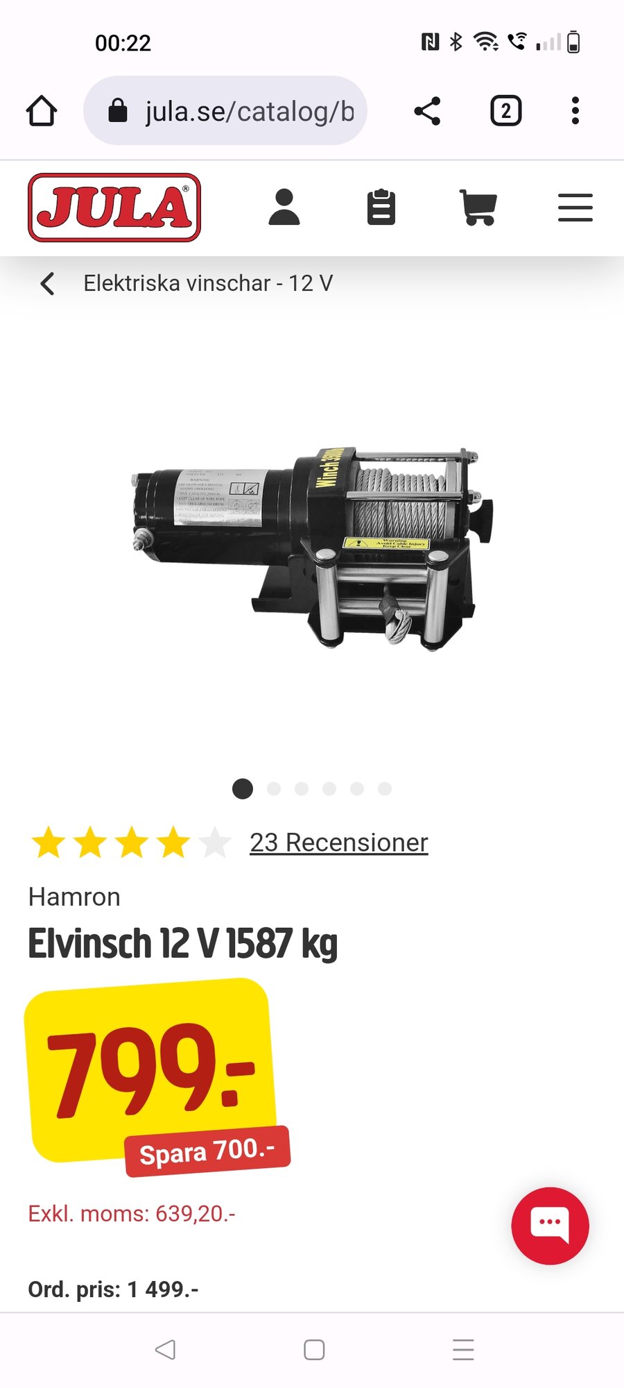

Elegancej 36 Postad 9 Augusti , 2023 Hittade denna på Jula, jag har den mindre för 900 kg till mina båtar jag haft. De har legat runt 800 kg med motor, bensin och lite annat bra att ha. Jag blockar för att spara på vinsch och wire och får även dubbel dragstyrka, man kör wiren både ut och in med fjärrkontrollen. Dela detta inlägg Länk till inlägg Dela på andra webbplatser
