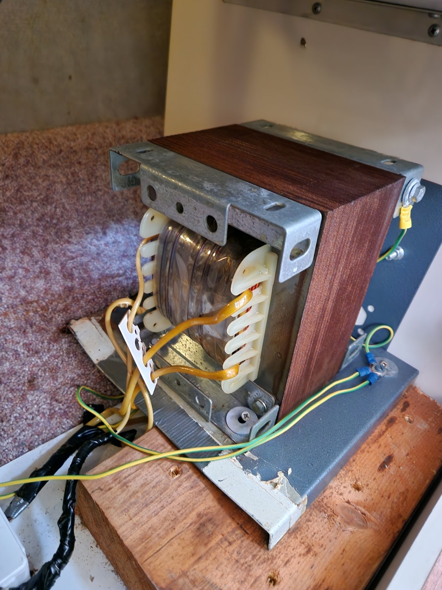

Hej på er alla. Jag har läst de flesta inläggen ang landstörm här på forumet, men som de flesta som skriver så har jag en jänkar båt 110V-30A, Bayliner 2855. Jag läste i några trådar om en "trafo", det syftar väl på transfornator?, jag hade hittat en plåtlåda under slasken, och undrar om det kan vara så att båten är redan "omvandlat" till 220V/ 16A.

Transformatorn på bilden är antagligen en full/isolationstransformator dvs 110V in/ut som gör att man bryter den galvaniska/metalliska förbindelsen mot bryggans el. Detta för att lyfta och avskilja från bryggans nolla och skyddsledare och slippa alla problem med elektrolytisk korrosion. Lite märkligt dock att det dessutom sitter en "Zincsaver", vilken inte skall behövas med en skiljetrafo. OM det är rätt kopplat, vill säga, och man inte har kopplat ihop landströmsskyddsledaren med skyddsjordledarna i båten i alla fall. Ser misstänkt ut, och är det så, så har man i princip förstört funktionen av isolertrafon.
Men installationen som sådan är under all kritik, om inte t.o.m. direkt livsfarlig: Transformatorn sitter helt naken och är väldigt dåligt fastsatt, dessutom under vasken (!). Starkströmsledningarna är skarvade med kabelskor och isolerade enbart med eltejp.
Vidare är intaget inte godkänt för 230V och "centralen" som du visar bild på är inte ok för den här sidan Atlanten.
230V/16A skall du nog inte fundera på, det är max 10A som är rimligt. Men dit har du en bra bit, för med den väldigt amerikanska installationen som du verkar ha är en omdragning av hela starkströmssidan och anskaffande av en vettig central+intag för dagens och europeiska krav nästan nödvändigt.
Skulle det - mot förmodan - ändå vara så att trafon dessutom är spänningsomvandlande från 230>115V, så är det i mina ögon ändå absolut no-no att använda denna installation. I alla fall om du är det minsta rädd om ditt och de dinas liv.

Men elpanelen är ju snygg! frågan är ju om dom brytarna/automatsäkringarna som sitter i den går att återanvända om du eller helst en elektriker som förstår sig på landström i fritidsbåtar vill bygga om systemet för 230 volt. Jag kan ana av ditt sätt att skriva på att du inte har så jättebra koll inom detta område, men var inte ledsen över det, du är långt ifrån ensam.

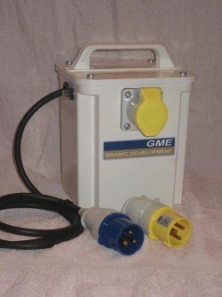

Förvisso finns det ju även andra transformatorer, som är ordentligt kapslade, som gör om 230 till 115 volt som @IngmarE redan antytt. Men det kan ju vara en vinst att slippa en sådan tung trafo.

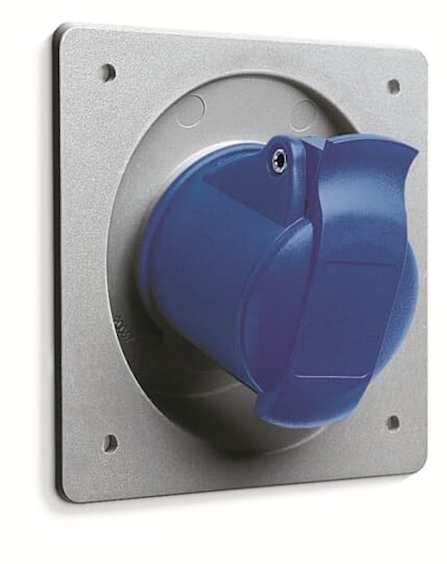

Sedan det där intaget... bättre att skruva loss det och ersätta det med ett EU-anpassat uttag md CCE kontakt och samma sak på landströmskabeln.
99,9% av alla gästhamnar (av dom jag känner till) har nu bryggstolpar med CCE-don.
Så här kan ett intag med CCE-don se ut, men det finns flera olika utföranden.

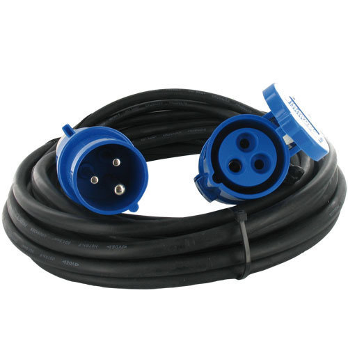

Så här ser en kabel med CCE-don ut, hane och hona i var sin ända.. av kabeln då alltså...
Detta är standard, och passar då i uttaget på bryggstolpen.
Jag tycker inte det ser ut som en isotrafo som jag känner dem, men jag har bara erfarenhet från två installationer. Dessa har båda två varit inbyggda i en större burk och vägt uppemot 25 kg. Men det finns tydligen andra isotrafos som inte bygger på torsion (tror jag det heter).
Jag bygger det på att den har två separata lindningar, i samma färg på skyddsslangen och med bara änduttag utdragna. En spänningsomvandlingstrafo har ofta något mittuttag, någon form av märkning/kodning så man inte förväxlar lindningarna o.s.v. Sedan är det en vanlig standardtrafo med s.k. EI-kärna, och finns inga kraftiga förbrukare i båten (den verkar ju sakna det på 115V) så behöver trafon heller inte vara så stor fysiskt. Men säker kan man inte vara på trafotypen utan att se någon beteckning eller etikett på den.

Det där kan mycket väl vara en 220/110 10A trafo. Jag har sålt många sådana förr och den ser ut precis som de jag sålde bortsett från att de hade sockerbitar monterade för inkoppling av kablar. Tillverkade av en lindarverkstad i Sverige
Mät in och ut så får du svar
Att den "ser ut" precis som något annat är ingen ledtråd för någonting. Om du sålt trafo så borde du veta att det där som sagt är en transformatorstomme modell standard EI-kärna, och nog det vanligaste utseendet på transformatorer i världen - oavsett hur de sedan är lindade (vilket man inte säkert kan avgöra genom att titta på dem). Förr kunde man t.o.m. köpa trafostommen som byggsats och linda själv för att få precis de lindningar och data/funktion man ville (från Svebry i Skövde t ex).
Men alldeles oavsett om det nu skulle vara en 220/110V så är det en farlig installation som inte skall förekomma i en båt.

Ja, det satt en liknande i min, och ja, det är mycket riktigt att det är en trafo (ska sitta en plåtkåpa över den).
