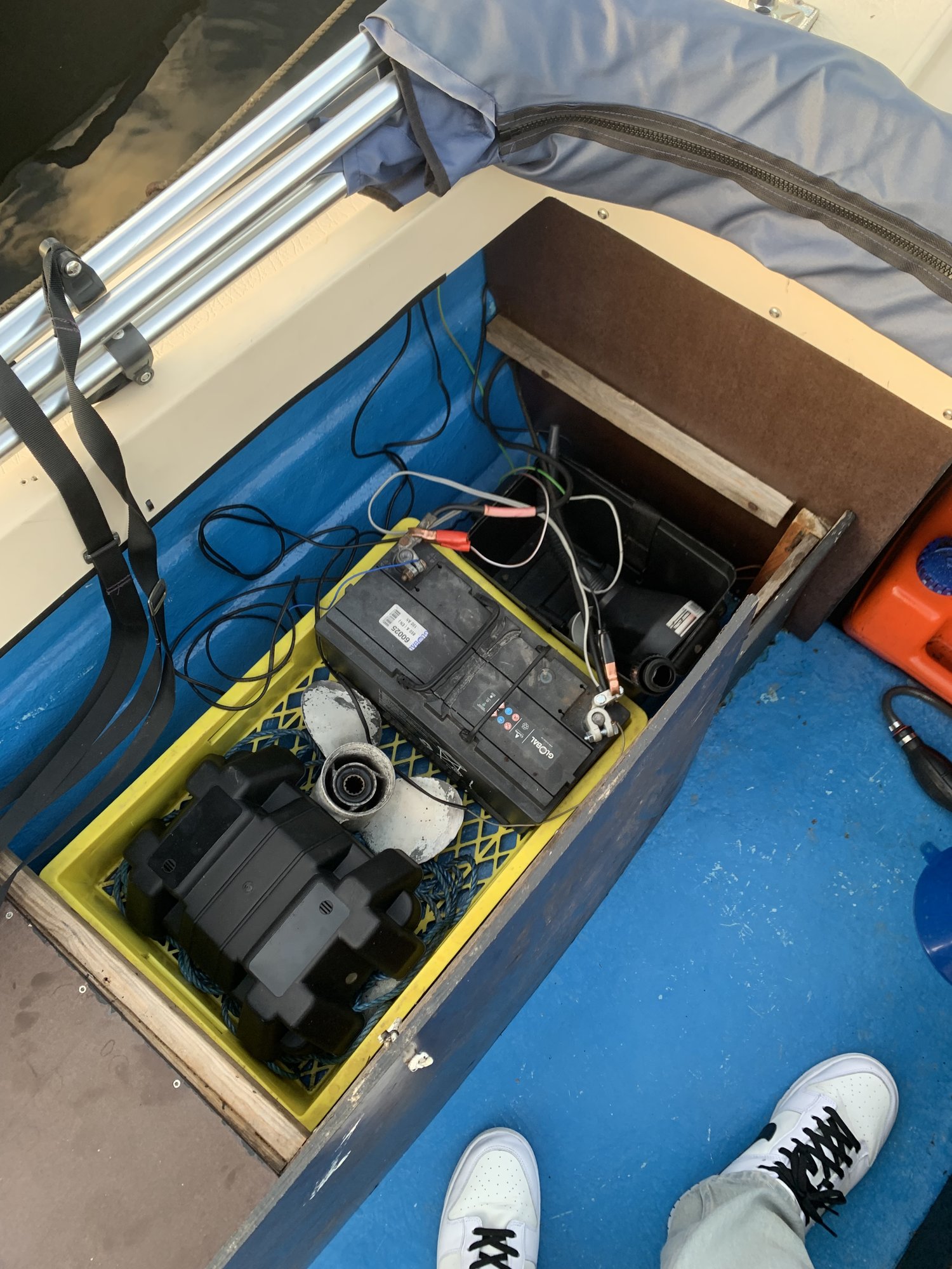

Jakob1026 2 Postad 23 Juni , 2023 Är helt nollad på sådant här men om batteriet tas ut för laddning för 24 timmar sedan, laddas, sedan sätts i båten på samma ställe, ansluter plus kabeln först sedan minus på precis samma sätt som innan men inte ett smack händer när jag vrider om nyckeln. Visst borde det funka?? Startmotorn reagerade innan jag tog ut batteriet, nu inget alls. jakob Dela detta inlägg Länk till inlägg Dela på andra webbplatser

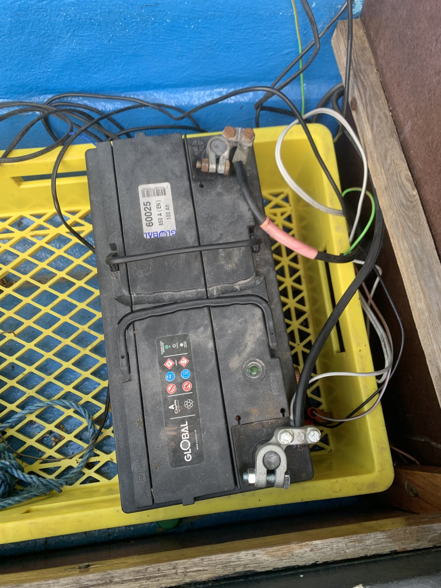

Rascal 1 029 Postad 23 Juni , 2023 Ta loss polskorna på batteriet och putsa dom invändigt med ex. sandpapper, putsa även polerna på batteriet. Återmontera och provstarta. Dela detta inlägg Länk till inlägg Dela på andra webbplatser

Jakob1026 2 Postad 23 Juni , 2023 14 minuter sedan skrev Rascal: Har du lossat och putsat? Det är skillnad på att driva ett ekolod och en startmotor. Nej det har jag inte, får köpa sandpapper imorgon då jag inte har något här, men om det funkade innan kan det verkligen sluta fungera så som det gjort nu bara för jag tar av det och laddar? Den ena polen är helt ny men den andra är lite rostig. Dela detta inlägg Länk till inlägg Dela på andra webbplatser
Jakob1026 2 Postad 23 Juni , 2023 Just nu skrev Jakob1026: Nej det har jag inte, får köpa sandpapper imorgon då jag inte har något här, men om det funkade innan kan det verkligen sluta fungera så som det gjort nu bara för jag tar av det och laddar? Den ena polen är helt ny men den andra är lite rostig. Dela detta inlägg Länk till inlägg Dela på andra webbplatser

Wildeside 493 Postad 24 Juni , 2023 (redigerade) Det kanske låter elakt men skrivet i all väl mening. Har du död mans grep på reglaget och glömt eller av misstag tagit loss den? Har hänt mej vid något tillfälle när det varit lite bråttom eller på våren när man va ringrostig. Fungerade ekolodet även när du vred på start nyckeln? Kan du missat att montera tillbaks någon kabel? Prova att knacka på startmotorn lite lätt med en hammare när någon vrider om startnyckeln, har haft det problemet med en gammal båtmotor. Det va inget ovanligt fel på gamla Volvo motorer i bilarna. Redigerad 24 Juni , 2023 av Wildeside Dela detta inlägg Länk till inlägg Dela på andra webbplatser
Hybro 1 254 Postad 24 Juni , 2023 Lägg upp juen bild av startmotorn som visar elanslutningarna. Dela detta inlägg Länk till inlägg Dela på andra webbplatser

Jakob1026 2 Postad 24 Juni , 2023 8 timmar sedan skrev Wildeside: Det kanske låter elakt men skrivet i all väl mening. Har du död mans grep på reglaget och glömt eller av misstag tagit loss den? Har hänt mej vid något tillfälle när det varit lite bråttom eller på våren när man va ringrostig. Fungerade ekolodet även när du vred på start nyckeln? Kan du missat att montera tillbaks någon kabel? Prova att knacka på startmotorn lite lätt med en hammare när någon vrider om startnyckeln, har haft det problemet med en gammal båtmotor. Det va inget ovanligt fel på gamla Volvo motorer i bilarna. Kollade dödmansgreppet igår, ekolodet fungerade när jag vred om, ja visst jag kan prova banka lite men den fungerade i förrgår, kan det verkligen vara problemet? Dela detta inlägg Länk till inlägg Dela på andra webbplatser
