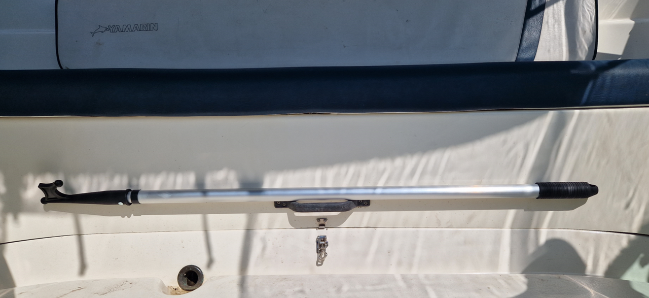

Fråga 1)
Har inte behövt en båtshake på alla år på sjön men har förstått att det ska finnas i standardutrustningen i båten så sagt och gjort.

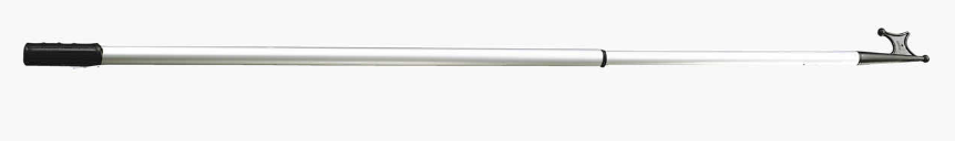

En teleskopisk båtshake i aluminium inhandlades nyss på Gubbdagis (Biltema)...
...jag tycker inte grejer ska ligga och slänga löst i båten så jag köpte till 2st 30mm hållare...
image.png.741525f8a9bcb5e560da7a37c7e14592.pngimage.png.f4ddfe5f608c3bd4d2a4261c7646c20f.png
...är det så enkelt så att jag borrar hål genom luckan till aktersoffan och drar i skruv+mutter från kit´et nedan som jag också har hemma? Eller finns det några bättre alternativ?
Ville egentligen ha den på insidan men inser att man säkert komma behöva dra fram den när jag inte har tid att öppna luckan och hålla på och leta efter den så då blev tanken att jag bara sätter den här?

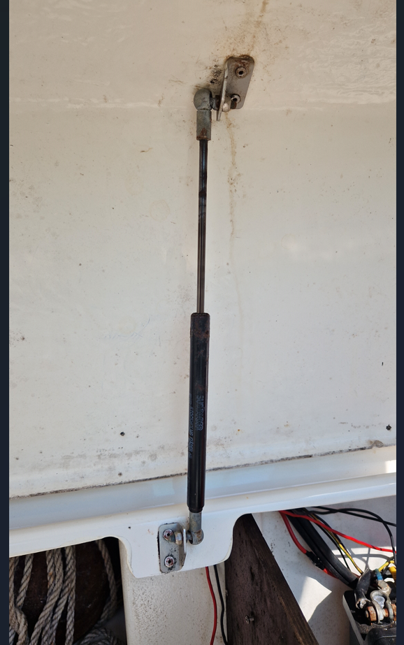

När jag öppnade luckan såg jag att den här gasfjädern helt tappat livsgnistan så fick hålla upp luckan manuellt.
Biltema verkar inte ha sådana här och jag vet inte om det heter "gasfjäder" för jag får då ingen bra träff på Google med motsvarande fästanordning som jag kan köpa. Tips på inköpsställen samt om det finns olika kraftiga modeller som jag ska tänka på?

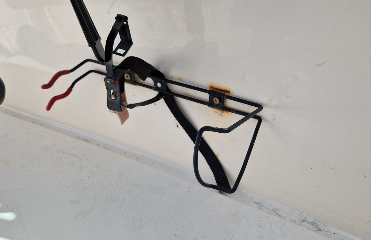

Den gamla brandsläckaren ska ersättas med en ny (Brandsläckare pulver, ABC, 2 kg - Biltema.se)
och jag vill fästa den stenhårt till skillnad mot den förra monteringen som hängde löst.
Är det bara att dra i ett par skruvar av rätt modell och storlek (vilken?) eller ska jag göra på något annat sätt?
För det första skall du använda rostfria skruvar klass A4 (ofta kallade syrafasta). Skruvsortimentet du har på bild är inte rostfritt.
Jag fäster det mesta med självgängande skruv, 3,5x16 eller 4,2x19. Förborrar du 3,5 med 3,0mm så biter det bra i glasfiber. Gärna lite tätning i skruvhålet också (t ex Biltemas martintätning). Bara riktigt kraftiga saker som måste tåla mycket kör jag med genomgående och bricka/mutter på baksidan. Men det kan du nog avgöra själv.
Det är rätt tänkt att båtshaken skall vara lättillgänglig. Min sitter på tvären uppe i taket på akterdäck med just sådana hållare du visar. Däremot är jag ingen vän av de teleskopiska, eftersom det är lika ofta man behöver putta/trycka som att dra. Och då åker oftast den teleskopiska ihop.
När det gäller gasfjädrar så har Biltema en hel del. Men inte i butiken, du får jämföra data och köpa något som egentligen är till en viss bil. På min gamla båt hade jag gasfjädrar som var avsedda för Ford Escort III.
Annars finns många företag på nätet. Minns inte var jag beställde sist, dock.

Se bara till att skruvar, muttrar och ev. brickor är av syrafast stål och alltså omagnetiska.
Gasfjädrar köper jag på Swedool.
Kolla vad det står på den du har, xx Nm. Samt min och maxlängd.
Eller ta med den du har.
Och montera så att blanka skjuvstången lutar nedåt vid stängd lucka, baklucka på bil,
Rodkick o s v.
Då stänger oljan i gasfjädern inne gasen.

Jag vill förslå dig att förvara båtshaken klämd i nämnda klämmor som är fastskruvade på luckans undersida, ja så att den inte syns och inte är allt för lättillgänglig.

... inte kroka en brygga och dra sig in med båtshaken, det tål dessutom inte de teleskopiska båtshakarna.
Den teleskopiska satt hårt i utdraget läge och jag testade att putta ifrån HÅRT från bryggan utan tillstymmelse till att den skulle skjutas ihop. Likaså testade jag med ett HÅRT ryck att dra mot bryggan utan att plasten gav vika eller fick märken så jag skulle säga att den verkar mer stabil än jag trodde.
Jag var ensam på en stor vadderad brygga vid en mack så hade möjlighet att testa lite. 👌
Om jag skruvar under luckan vilket jag inte har något problem med för att få den ur sikte (man ska ju förbereda sig i god tid när man ska lägga till) hur tänker du att jag skruvar då utan att skruven kommer igenom luckan? 🤔🤷🏼‍♂️
4 timmar sedan skrev Brandten:
I ett annat sammanhang plastade jag fast träklossar (av ek) mot vad som skulle kunna ha varit undersidan av en lucka, nu var det mot insidan av skrovet. I dessa klossar skruvade jag sedan fast några olika grejer,  och det sitter väldigt bra fast.
Då har du en båtshake av bättre kvalitet än vad jag har.

2023-06-23 vid 15:24 skrev Brandten:
Fråga 3)
Ta bort fula rostfläckar med vad? 🤷🏼‍♂️

Skulle jag kunna köra popnit? Såg att det var nitat fäste till gasflädern till luckan vid soffan bak tex.
2023-06-23 vid 16:04 skrev Hybro:
Rodkick o s v.
Original var 150N och jag hittade en lite längre på loppis för 20kr men den var 400N. Passade i soffrygg=uppfällt läge men gick inte att stänga pga längden. Kan säkert flytta lite på ett av fästerna så passar det.
