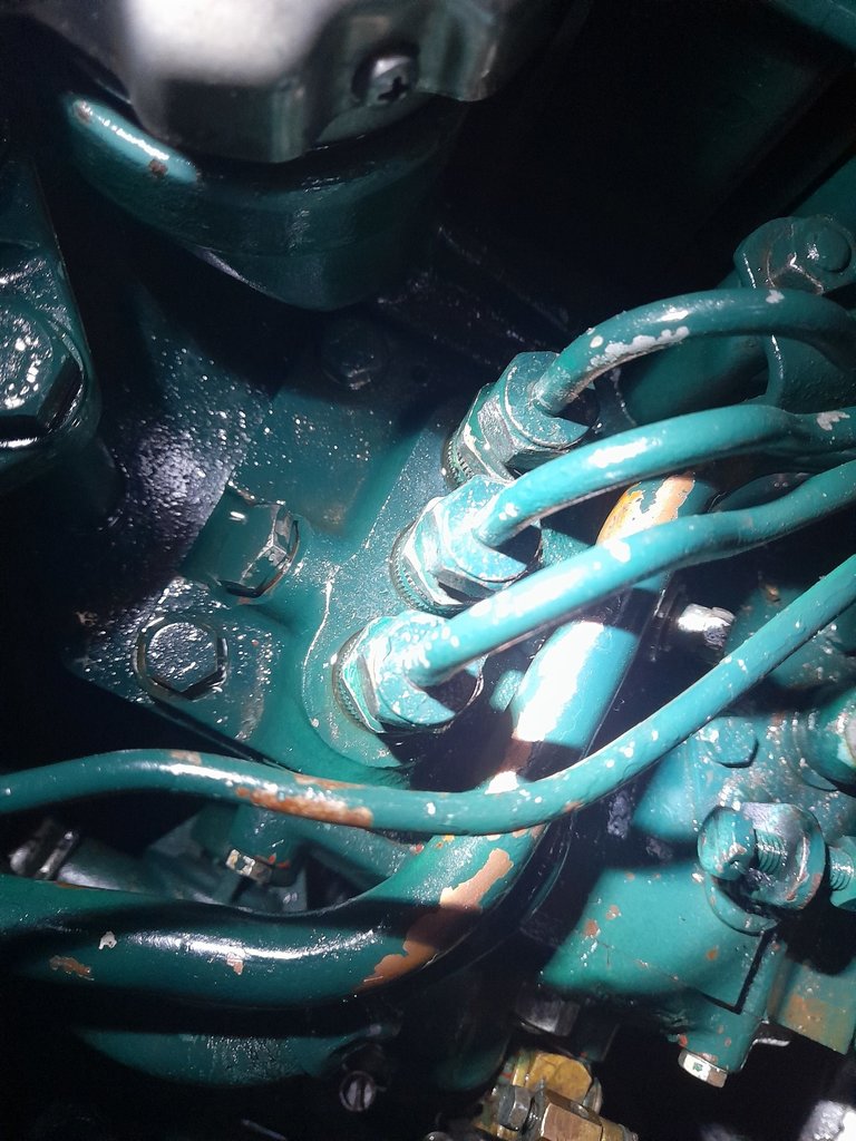

Matarpump drar in bränslet fint in i pumphuset, men ut ur de 3 såkallade tryckmunstyckena så kommer inget bränsle, men lossar jag dessa med ett halvt varv ca så blir det en stark stråle upp i taket,,men dessa kan givetvis inte sitta löst så kan de vara felmonterade? kan fjädrarna osv vara dåliga,,evt för hårda?

Har lossat rören vid spridarna, och även haft rören helt av från pumphus,,ko.mer det inget ur pumphuset så kommer det inte upp till spridarna,  men vrider jag dessa 3 vid pumphuset så kommer det stråle upp I taket,,,men när jag drar åt dom så är det stängt

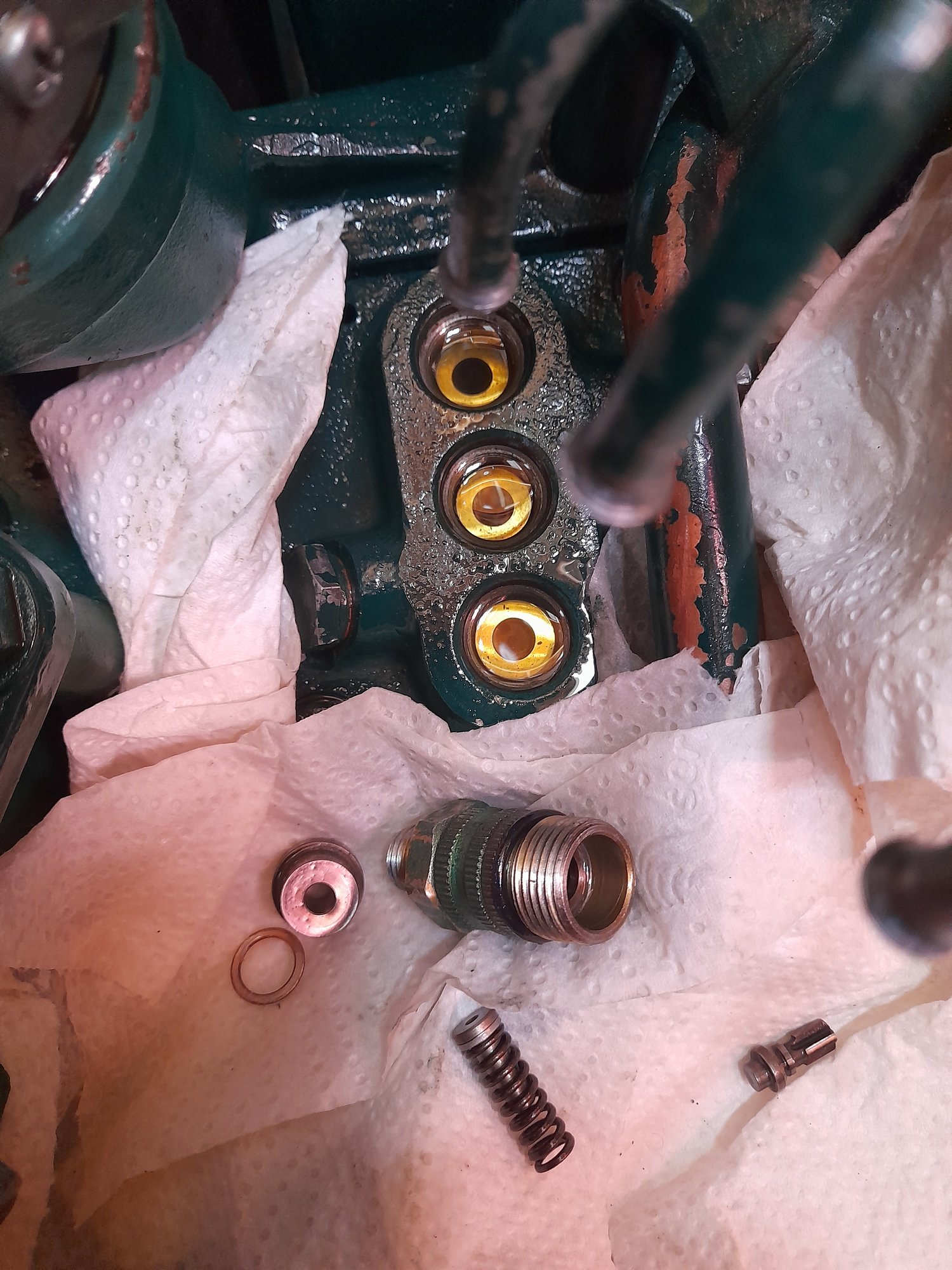

Har nu tagit bort rör och tittat på samtliga 3 enheter vid pumphuset,,samtliga delar är korrekta och korrekt monterade, se bild
Om allting är rätt monterat så är det väl helt enkelt något fel på pumpen, typ att pumpen läcker internt på något vis. Det är väl även några o-ringar som kanske kan vara värt att byta?

Det märkliga är att den gick förra veckan på pall innan vi la i den, nu när dessa 3 på pumpen är borttagna kör jag med startmotorn,,,det kommer upp bränsle,,men inte med nån kraft.
