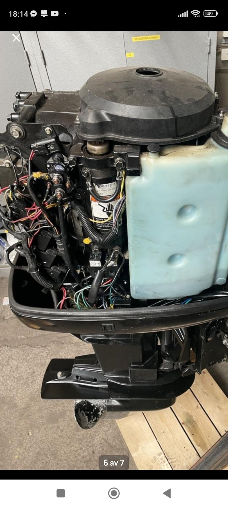

Qetuop 12 Postad 10 Juni , 2023 Hej! Mercury 115hk -01, la i båten och körde den till båtplatsen utan problem. Kommer tillbaka ett par dagar senare och motorn startar inte, inget klickande, inget försök att starta. Testat med flera full-laddade batterier. Instrumentpanelen får ström. Vart bör jag börja felsöka? Mvh Dela detta inlägg Länk till inlägg Dela på andra webbplatser

Hybro 1 242 Postad 11 Juni , 2023 Följ grova ledningen från batteriets pluspol, ev via huvudströmbrytare som kommer du först till startreläet och sen vidare till startmotorn, som vi ser i bilden. Dela detta inlägg Länk till inlägg Dela på andra webbplatser
Hybro 1 242 Postad 11 Juni , 2023 Ta en bättre skarpare bild av den gulakabelskon, på grova svarta kabeln uppe till vänster i bilden. Dela detta inlägg Länk till inlägg Dela på andra webbplatser
Qetuop 12 Postad 11 Juni , 2023 11 minuter sedan skrev Hybro: Följ grova ledningen från batteriets pluspol, ev via huvudströmbrytare som kommer du först till startreläet och sen vidare till startmotorn, som vi ser i bilden. 9 minuter sedan skrev Hybro: Ta en bättre skarpare bild av den gulakabelskon, på grova svarta kabeln uppe till vänster i bilden. Grön - Startrelä Röd - Startmotor Rätt så långt, va? Ska jag mäta över den undre förskruvningen, antar att det är den utgående som går vidare till startmotorn? När man vrider nyckeln ska det finnas 12v på den utgående? Dela detta inlägg Länk till inlägg Dela på andra webbplatser
Qetuop 12 Postad 12 Juni , 2023 Nu har jag varit och mätt. Grön får spänning, röda får det inte, oavsett nyckelns position. Tyder det på att reläet är paj? Dela detta inlägg Länk till inlägg Dela på andra webbplatser
Hybro 1 242 Postad 13 Juni , 2023 (redigerade) Grön: + från batteri Högra röda dutten är ansluten till minus. Röda dutten i mitten är ut från reläet när det drar, d v s till startmotorn. Röda dutten till vänster. Där är ansluten en gul tråd med röd rand. Lägger man plus på denna så drar reläet. Och startmotorn snurrar. Följ denna kabel bakåt och se vart den kommer ifrån. Förmodligen från tändningslåset. När du ska starta. I så fall måste det även finnas plus in till tändningslåset. Är det så? Ser en säkringshållare "FUSE" ovan startreläet. Är säkringen hel i denna? Redigerad 13 Juni , 2023 av Hybro Dela detta inlägg Länk till inlägg Dela på andra webbplatser
Qetuop 12 Postad 13 Juni , 2023 4 timmar sedan skrev Hybro: Grön: + från batteri Högra röda dutten är ansluten till minus. Röda dutten i mitten är ut från reläet när det drar, d v s till startmotorn. Röda dutten till vänster. Där är ansluten en gul tråd med röd rand. Lägger man plus på denna så drar reläet. Och startmotorn snurrar. Följ denna kabel bakåt och se vart den kommer ifrån. Förmodligen från tändningslåset. När du ska starta. I så fall måste det även finnas plus in till tändningslåset. Är det så? Ser en säkringshållare "FUSE" ovan startreläet. Är säkringen hel i denna? Säkringen i FUSE är hel. Tändningslåset bör ha plus, då åtminstone mätare etc startar när nyckeln vrids på, eller tänker jag fel? Eller ska den vänstra röda dutten ha spänning när nyckeln vrids om till "Run", oavsett om reläet är fungerande eller ej? För de rödmarkerade på min bild hade aldrig spänning. Dela detta inlägg Länk till inlägg Dela på andra webbplatser

Qetuop 12 Postad 14 Juni , 2023 8 timmar sedan skrev touchwood: Ja när du vrider på nyckeln 8 timmar sedan skrev Hybro: Alltså bara i startläget, då du vill att startmotorn ska arbeta, d v s dra runt motorn. Beskriv hur du gjorde för att motorn skulle starta. Batterier inkopplat, mätt på de fyra olika punkterna på bilden, samt jord samtidigt såklart. En kompis drog nyckeln från off till on, och sen till start, medan jag mätte. Inget resultat på de röda punkterna, noll spänning. Den gröna har 12v. Ingenting låter eller händer. Dela detta inlägg Länk till inlägg Dela på andra webbplatser
excel319 557 Postad 14 Juni , 2023 12 minuter sedan skrev Qetuop: Batterier inkopplat, mätt på de fyra olika punkterna på bilden, samt jord samtidigt såklart. En kompis drog nyckeln från off till on, och sen till start, medan jag mätte. Inget resultat på de röda punkterna, noll spänning. Den gröna har 12v. Ingenting låter eller händer. Då har du två alternativ. Fel i tändningslåset eller avbrott någonstans på den gulröda kabeln. För koll av startrelät går det att tjuva ström från den gröna och sätta mot anslutningen för den gulröda. Då ska startmotorn snurra. 1 Dela detta inlägg Länk till inlägg Dela på andra webbplatser
Qetuop 12 Postad 14 Juni , 2023 9 minuter sedan skrev excel319: Då har du två alternativ. Fel i tändningslåset eller avbrott någonstans på den gulröda kabeln. För koll av startrelät går det att tjuva ström från den gröna och sätta mot anslutningen för den gulröda. Då ska startmotorn snurra. Kabeln som går från plus på batteriet alltså? Byta plats på den tillfälligt eller brygga med annan sladd tillfälligt? Dela detta inlägg Länk till inlägg Dela på andra webbplatser
excel319 557 Postad 14 Juni , 2023 22 minuter sedan skrev Qetuop: Kabeln som går från plus på batteriet alltså? Byta plats på den tillfälligt eller brygga med annan sladd tillfälligt? Brygga från batteriplus till gulröd och håll fingrar och kabel borta från blivande roterande delar. Dela detta inlägg Länk till inlägg Dela på andra webbplatser
