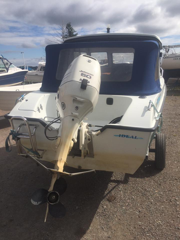

No_jah 452 Postad 25 Maj , 2023 1 timme sedan skrev W25: De flesta små hardtopbåtar säljs in med att de skulle vara extra lättplanade. Men vilken av dem kräver egentligen minst för att få upp i plan? Och är det egentligen någon större skillnad mellan olika modeller? Vad är era erfarenheter? Generellt för lättplanande båtar är ju att dom är relativt platta i aktre delen av skrovet, ju mer V-format skrovet är i aktern desto mer effekt krävs för att båten ska plana. Tex är Ideal 550HT en ganska lättplanande båt, och den är som synes näst intill platt i akter: Dela detta inlägg Länk till inlägg Dela på andra webbplatser
