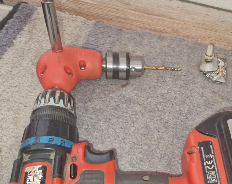

I brist på annan sysselsättning funderar jag..
Av någon anledning kom jag på att vi har en Porto Power (eller av annat fabrikat) i verkstaden, alltså en sats med hydrauliska riktverktyg. I denna sats ingår det en spridarkil, den skall jag testa med i höst, skall se om den kan få plats i mellanrummet och om den kan trycka isär grejerna.
Ser fram emot om det funkar. Tänk på att trycka lika mycket på båda sidor. Ett par ton bör räcka.
