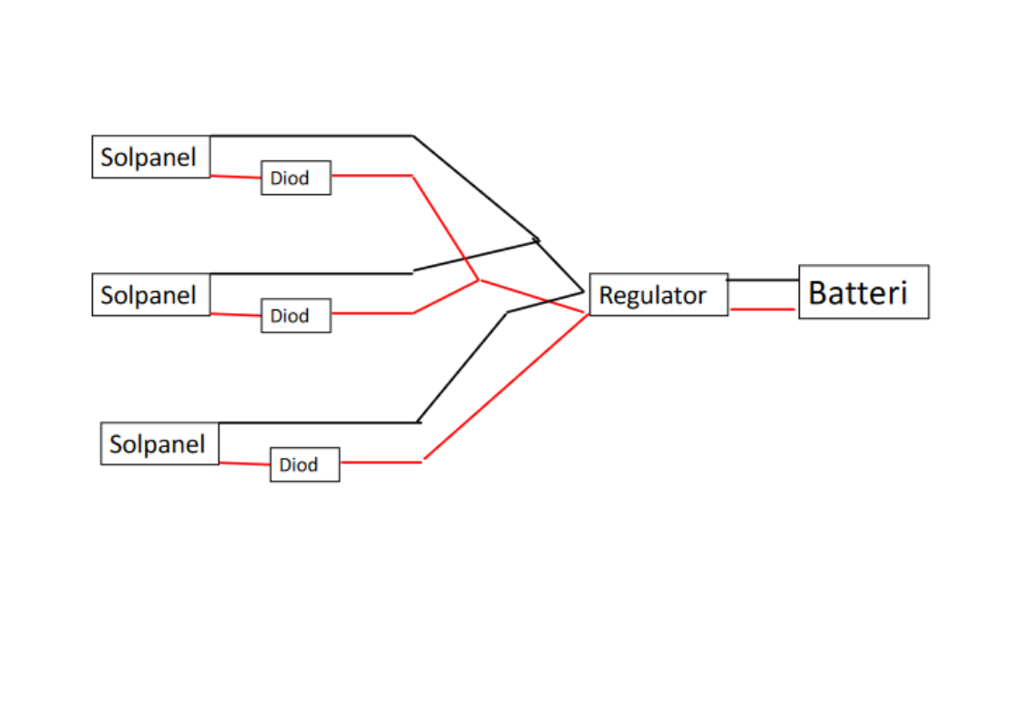

Lintott 2 011 Postad 25 April , 2023 3 timmar sedan skrev MattiasWigforss: Tack! Ska kolla in Weipu. Guldplätterat är ju att föredra. Ska inte montera fast panelen men vad är det för diod du nämner? Om du parallellkopplar flera solpaneler till en solcellsregulator och det blir fel på en panel (kortslutning i anslutningskontakten på en panel t.ex. - vilket jag varit med om) så kommer samtliga paneler att haverera. Det var inte så kul att upptäcka vid midsommar att all solcellsladdning lagt av veckan innan jag skulle iväg på en sexveckors segling. Det enklaste sättet att skydda panelerna är att montera en zenerdiod i serie med varje panel. Zenerdiod är en diod med väldigt lågt spänningsfall i framriktningen så de påverkar inte panelens effekt så du kommer att märka det. Ett knippe zenerdioder kostar inte många kronor. Välj en som klarar minst det antal ampere som respektive panel kan leverera (det gör inget om den tål rejält mycket fler ampere men då brukar de växa i storlek). Sen ska du välja en diod med lågt spänningsfall och det brukar anges tydligt i specifikationerna. Jag har två 100W fasta och en 50W flyttbar som framförallt används framåt hösten när solen börjar blekna. Där har jag monterat samma typ av diod på samtliga inkommande kablar från panelerna. 1 Dela detta inlägg Länk till inlägg Dela på andra webbplatser

MattiasWigforss 6 Postad 26 April , 2023 10 timmar sedan skrev Lintott: Om du parallellkopplar flera solpaneler till en solcellsregulator och det blir fel på en panel (kortslutning i anslutningskontakten på en panel t.ex. - vilket jag varit med om) så kommer samtliga paneler att haverera. Det var inte så kul att upptäcka vid midsommar att all solcellsladdning lagt av veckan innan jag skulle iväg på en sexveckors segling. Det enklaste sättet att skydda panelerna är att montera en zenerdiod i serie med varje panel. Zenerdiod är en diod med väldigt lågt spänningsfall i framriktningen så de påverkar inte panelens effekt så du kommer att märka det. Ett knippe zenerdioder kostar inte många kronor. Välj en som klarar minst det antal ampere som respektive panel kan leverera (det gör inget om den tål rejält mycket fler ampere men då brukar de växa i storlek). Sen ska du välja en diod med lågt spänningsfall och det brukar anges tydligt i specifikationerna. Jag har två 100W fasta och en 50W flyttbar som framförallt används framåt hösten när solen börjar blekna. Där har jag monterat samma typ av diod på samtliga inkommande kablar från panelerna. Wow! Du förlorade mig vid "parallell..." 😮 Jag noterar dock vad du skriver så jag har ett hum om teorin. Tack! Dela detta inlägg Länk till inlägg Dela på andra webbplatser
IngemarE 3 710 Postad 26 April , 2023 (redigerade) 11 timmar sedan skrev Lintott: Det enklaste sättet att skydda panelerna är att montera en zenerdiod i serie med varje panel. Zenerdiod är en diod med väldigt lågt spänningsfall i framriktningen så de påverkar inte panelens effekt så du kommer att märka det. Ett knippe zenerdioder kostar inte många kronor. Välj en som klarar minst det antal ampere som respektive panel kan leverera (det gör inget om den tål rejält mycket fler ampere men då brukar de växa i storlek). Sen ska du välja en diod med lågt spänningsfall och det brukar anges tydligt i specifikationerna. Nej, det är en diod av typen Schottky du skall ha. Inte zenerdiod. Tror vår vän @Lintott vet det också, men hade möjligen en kort stund av extra trötthet eller nå't när inlägget skrevs ;-): "Vanlig" kiseldiod: Biilig och supervanlig. Leder i framriktningen men spärrar för ström åt andra hållet. Tål mycket backspänning (ofta hundratals volt) och även kraftiga typer på många ampere läcker ofta väldigt lite ström bakåt. Typisk användning är i elsystem i fordn, likriktare i nätaggregat o.s.v. Har ett typiskt framspänningsfall på 0,7V (0,6-1,0 - varierar lite med temperatur och ström), och denna spänning "förlorar" man alltså vid passage genom dioden. Schottkydiod: Rätt billig och vanlig. I princip samma användningsområde som vanlig kiseldiod med den största skillnaden att den har mycket lägre framspänningsfall, som dessutom är mer strömberoende. Vissa typer kan ge så lite som 0,2V vid måttlig ström. Läcker dock mer i backriktningen (kanske 10x en kiseldiod), i synnerhet kraftigare dioder. Backläckaget har dock ingen betydelse för TS applikation. Zenerdiod: En zenerdiod är en diod som i sin framriktning beter sig som en vanlig kiseldiod, men har i backriktningen en mycket väl specifierad genombrottsspänning. Alla dioder klarar ju en viss backspänning innan de "bryter igenom" och börjar leda ström även baklänges, men denna egenskap har man alltså förfinat på just zenerdioder. De används därför för att stabilisera en spänning eller som överspänningsskydd. I båtsammanhang knappast någon användning men mycket vanlig i strömförsörjning och inte minst som överspänningsskydd. Sedan finns det kapacitansdioder och en massa andra varianter, men den lektionen tar vi en annan gång 😉 EDIT: Och skulle du inte hitta en Schottkydiod som är lämplig, så kör med en vanlig kiseldiod (med tillräcklig strömtålighet) så länge. Det fungerar också. En schottky kanske ger dig 5-10% mer maxkräm, men så snart panelerna inte lämnar max är spänningen såpass hög från dem att en halv volt extra tapp i en kiseldiod är försumbart. Bättre det än att vänta, menar jag.... Redigerad 26 April , 2023 av IngemarE 1 1 Dela detta inlägg Länk till inlägg Dela på andra webbplatser
MattiasWigforss 6 Postad 26 April , 2023 1 timme sedan skrev IngemarE: Nej, det är en diod av typen Schottky du skall ha. Inte zenerdiod. Tror vår vän @Lintott vet det också, men hade möjligen en kort stund av extra trötthet eller nå't när inlägget skrevs ;-): "Vanlig" kiseldiod: Biilig och supervanlig. Leder i framriktningen men spärrar för ström åt andra hållet. Tål mycket backspänning (ofta hundratals volt) och även kraftiga typer på många ampere läcker ofta väldigt lite ström bakåt. Typisk användning är i elsystem i fordn, likriktare i nätaggregat o.s.v. Har ett typiskt framspänningsfall på 0,7V (0,6-1,0 - varierar lite med temperatur och ström), och denna spänning "förlorar" man alltså vid passage genom dioden. Schottkydiod: Rätt billig och vanlig. I princip samma användningsområde som vanlig kiseldiod med den största skillnaden att den har mycket lägre framspänningsfall, som dessutom är mer strömberoende. Vissa typer kan ge så lite som 0,2V vid måttlig ström. Läcker dock mer i backriktningen (kanske 10x en kiseldiod), i synnerhet kraftigare dioder. Backläckaget har dock ingen betydelse för TS applikation. Zenerdiod: En zenerdiod är en diod som i sin framriktning beter sig som en vanlig kiseldiod, men har i backriktningen en mycket väl specifierad genombrottsspänning. Alla dioder klarar ju en viss backspänning innan de "bryter igenom" och börjar leda ström även baklänges, men denna egenskap har man alltså förfinat på just zenerdioder. De används därför för att stabilisera en spänning eller som överspänningsskydd. I båtsammanhang knappast någon användning men mycket vanlig i strömförsörjning och inte minst som överspänningsskydd. Sedan finns det kapacitansdioder och en massa andra varianter, men den lektionen tar vi en annan gång 😉 EDIT: Och skulle du inte hitta en Schottkydiod som är lämplig, så kör med en vanlig kiseldiod (med tillräcklig strömtålighet) så länge. Det fungerar också. En schottky kanske ger dig 5-10% mer maxkräm, men så snart panelerna inte lämnar max är spänningen såpass hög från dem att en halv volt extra tapp i en kiseldiod är försumbart. Bättre det än att vänta, menar jag.... Herre jösses! Det här är låååångt över min kapacitet. Du kunde lika gärna ha skrivit på grekiska. Men jag tackar ödmjukast. Dela detta inlägg Länk till inlägg Dela på andra webbplatser
Lintott 2 011 Postad 26 April , 2023 3 timmar sedan skrev IngemarE: Nej, det är en diod av typen Schottky du skall ha. Inte zenerdiod. Tror vår vän @Lintott vet det också, men hade möjligen en kort stund av extra trötthet eller nå't när inlägget skrevs ;-): - - - Tack @IngemarE ! Jo, det var tillfällig minnessvikt. Schottky ska det såklart vara... Å det är sådana jag monterat på mina paneler. 1 Dela detta inlägg Länk till inlägg Dela på andra webbplatser
Lintott 2 011 Postad 26 April , 2023 4 timmar sedan skrev MattiasWigforss: Wow! Du förlorade mig vid "parallell..." 😮 Jag noterar dock vad du skriver så jag har ett hum om teorin. Tack! Så här kan man göra. Dioden (Schottky 🙂 ) ansluts mellan panel och regulator. Om du vill gå samman med anslutningarna från två paneler innan de ansluts till regulatorn eller ha separata kablar hela vägen från panel till regulator är främst en fråga om vad som blir enklast installationsmässigt. Det viktiga är att varje panel har varsin diod. Sen måste dioden vara vänd åt rätt håll men du kommer att märka om det blir fel håll (då kommer det ingen ström till regulatorn) 1 Dela detta inlägg Länk till inlägg Dela på andra webbplatser

MattiasWigforss 6 Postad 27 April , 2023 2023-04-26 vid 11:37 skrev Lintott: Så här kan man göra. Dioden (Schottky 🙂 ) ansluts mellan panel och regulator. Om du vill gå samman med anslutningarna från två paneler innan de ansluts till regulatorn eller ha separata kablar hela vägen från panel till regulator är främst en fråga om vad som blir enklast installationsmässigt. Det viktiga är att varje panel har varsin diod. Sen måste dioden vara vänd åt rätt håll men du kommer att märka om det blir fel håll (då kommer det ingen ström till regulatorn) Tack så mycket @Lintott! Fantastisk hjälp jag har fått här! Dela detta inlägg Länk till inlägg Dela på andra webbplatser
MattiasWigforss 6 Postad 27 April , 2023 4 minuter sedan skrev Georg_Ohm: Däckskontakter möter ju en hel del motstånd, säkerligen mäter man en hel del motstånd i dem också. Guld- eller silverpläterade kontakytor är ju väldigt bra! Om panelerna är likadana kan du koppla dem i serie istället, jag är kanske ensam om att tycka att det är bra, men i mitt fall blev kabeldragningen enklare och regulatorn tål väl 30 volt om jag nu minns rätt. Jag har två 100 wattare i serie till en modern MPPT- regulator, och en 50 wattare ensam till en enklare MPPT-regulator. Schottydioder och andra komponenter kan du finna här: Tack! Noterar! 1 Dela detta inlägg Länk till inlägg Dela på andra webbplatser
Georg_Ohm 4 849 Postad 27 April , 2023 48 minuter sedan skrev MattiasWigforss: Tack! Noterar! Nackdelen med seriekopplade paneler är att den sammanlagda kapaciteten försämras om bara en panel är skuggad. Inget som dock bekymrar mig speciellt mycket, då det är få saker ombord som skuggar, däremot i land eller master och annat på intilliggande båtar. Dela detta inlägg Länk till inlägg Dela på andra webbplatser
ABC 490 Postad 27 April , 2023 4 timmar sedan skrev Georg_Ohm: Nackdelen med seriekopplade paneler är att den sammanlagda kapaciteten försämras om bara en panel är skuggad. Inget som dock bekymrar mig speciellt mycket, då det är få saker ombord som skuggar, däremot i land eller master och annat på intilliggande båtar. På en segelbåt skulle jag säga att det är förödande med seriekopplade paneler. Där finns det alltid något som skuggar såsom mantåg, bom, mast, sprayhood, vant, osv. så parallellkoppling är definitivt en fördel. Då finns förhoppningsvis åtminstone en panel som kan ge bra effekt och inte, som vid seriekoppling, dras med ner i djupet för att någon annan har fått lite skugga. 3 Dela detta inlägg Länk till inlägg Dela på andra webbplatser
