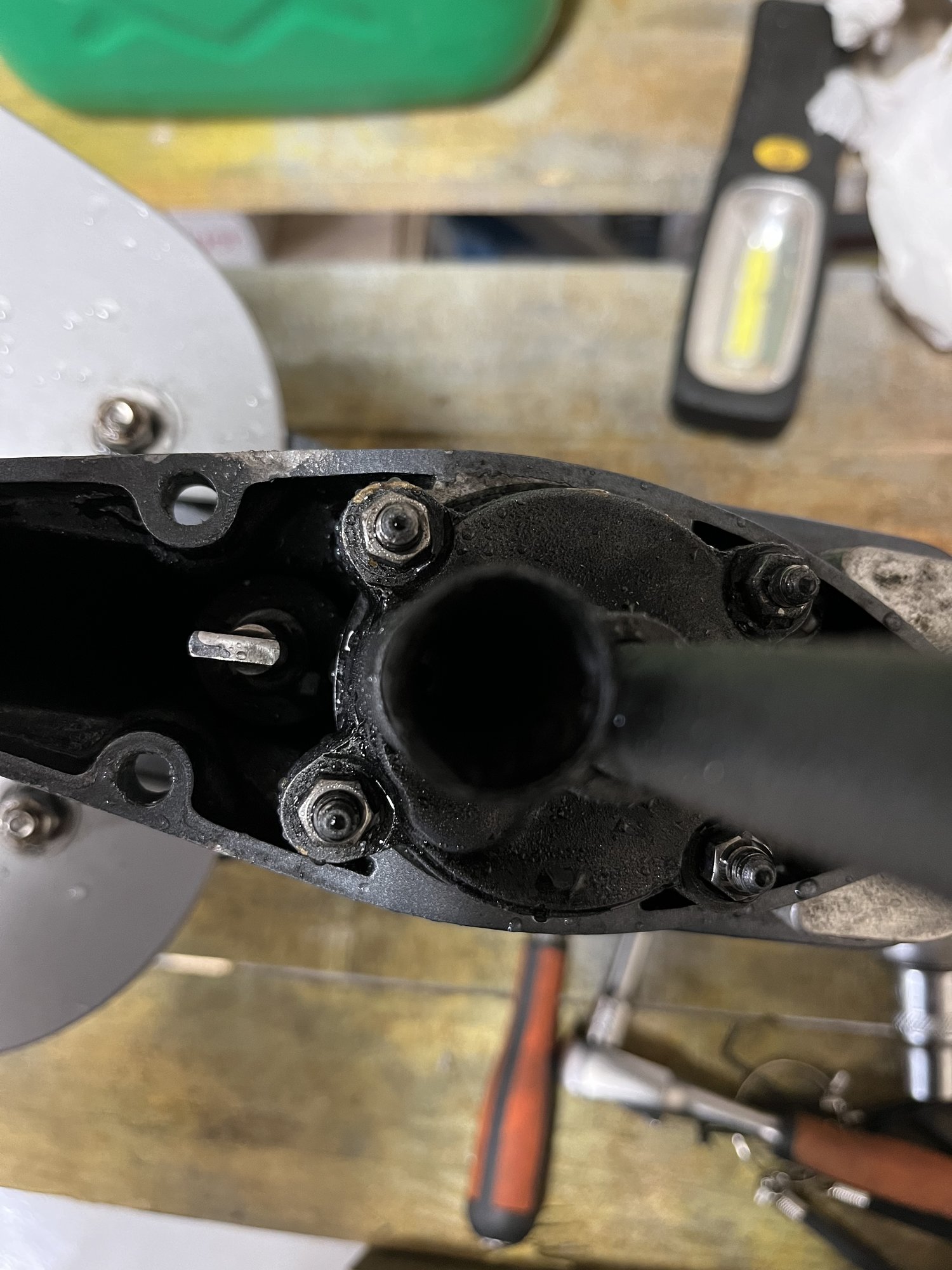

Rolle85 72 Postad 7 Mars , 2023 Reparerar åt en vän. Selva 9,9, enbart 5 år gammal och inte mycket körd. Den har ingen skvallerstråle så jag plockade ner den och tittade på impellern som såg väldigt fin ut. Stiftet som håller den på plats mot axeln är också intakt. Trots detta ingen stråle när jag kör den i en balja, kopplar jag på en spolmuff och pressar muffen mot insugshålen kommer en fin stråle igång (typ forcerar in vatten i insugshålen). Har gått bet på vad nästa felsökning kan vara?! Dela detta inlägg Länk till inlägg Dela på andra webbplatser

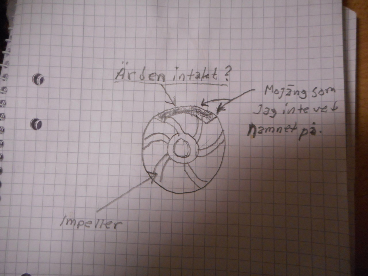

zurdu 38 Postad 7 Mars , 2023 Hoppas man i min bifogade bild kan tolka skriften. Dela detta inlägg Länk till inlägg Dela på andra webbplatser
Rolle85 72 Postad 7 Mars , 2023 15 minuter sedan skrev zurdu: Hoppas man i min bifogade bild kan tolka skriften. Vet inte riktigt vad du menar? Ringa in på min bild ovan? Dela detta inlägg Länk till inlägg Dela på andra webbplatser

Rolle85 72 Postad 7 Mars , 2023 (redigerade) Har monterat tillbaka allt men jag tittade på insidan pumphuset och såg ingen defekt, såg som nytt ut. Termostat eller annat som kan spela mig ett spratt? Redigerad 7 Mars , 2023 av Rolle85 Dela detta inlägg Länk till inlägg Dela på andra webbplatser
zurdu 38 Postad 7 Mars , 2023 I den del av impeller-huset som du inte visar på bild, så ska det finnas en "förtjockning" som bidrar till att pressa vattnet ut i ut-kanalen. På min inombordare så var den gjord av metall (kanske av plast på moderna utombordare?) Din kanske har släppt? och du har kanske tappat den , om den släppt, då du mekade isär motorn. Kolla i motstående impellerhus om du kan finna den biten sitta fast. Om den är borta eller lös så kan inte pumpen fungera. Jag återkommer gärna om detta är svårt att förstå Dela detta inlägg Länk till inlägg Dela på andra webbplatser

zurdu 38 Postad 7 Mars , 2023 Ja skicka gärna en bild på huset som impellern bor i så ser vi om "mojängen" saknas. Dela detta inlägg Länk till inlägg Dela på andra webbplatser

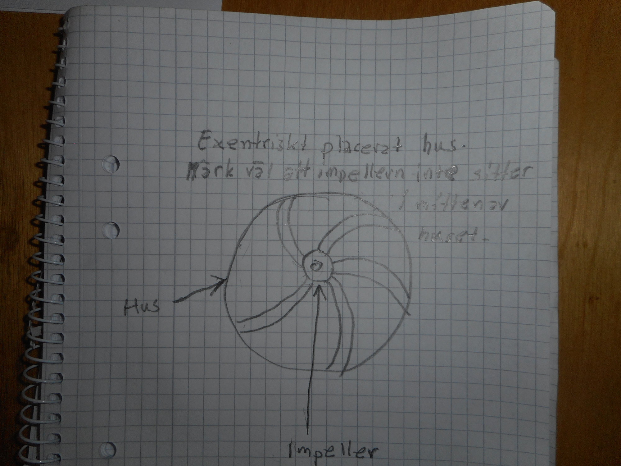

zurdu 38 Postad 7 Mars , 2023 Om det hus som impellern bor i är helt runt så är det fel. Då fattas det en bit. Då jag tittar på dina bilder så är "botten" inte rund och så ska det även vara i impellerns motstående hus. (Jag är dålig på datorer och har svårt att ringa in i din bild men vi saknar, som sagt, en bild från dig). Dela detta inlägg Länk till inlägg Dela på andra webbplatser

Rolle85 72 Postad 7 Mars , 2023 (redigerade) Pumphuset var helt runt. Verkar inte vara lätt att hitta reservdelar till Selva? Redigerad 7 Mars , 2023 av Rolle85 Dela detta inlägg Länk till inlägg Dela på andra webbplatser

zurdu 38 Postad 7 Mars , 2023 18 minuter sedan skrev bemek: byt impellern med ,nu när det är isär , ser lite sned ut kam heter nog utbuktningen , mkt vanligt i huset . eller exentriskt placerat hus ? B Ja exakt, det kan ju vara ett exentriskt placerat hus; då finnes ingen kam. Kolla gärna upp om huset är exentriskt. Om så är fallet så är det fåfängt att söka reservdel. Dela detta inlägg Länk till inlägg Dela på andra webbplatser
Rolle85 72 Postad 7 Mars , 2023 Jag hjälper vännen att fixa motorn och han sa att den plötsligt slutat ha skvallerstråle. Motorn har aldrig varit servad innan men den har bara använts lite under fyra säsonger (nyskick på motorn). Pumphuset har alltså aldrig varit öppet innan detta. Den här klacken ni pratar om måste då ha åkt ner i hålet på bilden…? Dela detta inlägg Länk till inlägg Dela på andra webbplatser

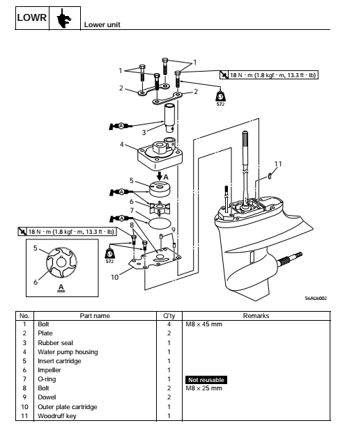

Volvo_Penta 726 Postad 7 Mars , 2023 Om vi tittar på nedanstående bild som är hämtad ur servicehandboken för Selva 9.9 så ser vi att insatsen (5) till impellerhuset (4) troligen är excentrisk att döma av impellervingarnas utformning. I sådant fall finns ingen impellerkam. Dela detta inlägg Länk till inlägg Dela på andra webbplatser
zurdu 38 Postad 7 Mars , 2023 2 timmar sedan skrev Rolle85: Reparerar åt en vän. Selva 9,9, enbart 5 år gammal och inte mycket körd. Den har ingen skvallerstråle så jag plockade ner den och tittade på impellern som såg väldigt fin ut. Stiftet som håller den på plats mot axeln är också intakt. Trots detta ingen stråle när jag kör den i en balja, kopplar jag på en spolmuff och pressar muffen mot insugshålen kommer en fin stråle igång (typ forcerar in vatten i insugshålen). Har gått bet på vad nästa felsökning kan vara?! Om man tittar noga på slitageytan på den nedre bilden så ser det ut som om det omslutande huset skulle vara exentriskt. Titta noga och jämför med impellerns vingar så synes en exentrisk cirkel. (Om jag varit "ute och cyklat" så är även jag intresserad av fortsatt steg i felsökningen). Dela detta inlägg Länk till inlägg Dela på andra webbplatser
