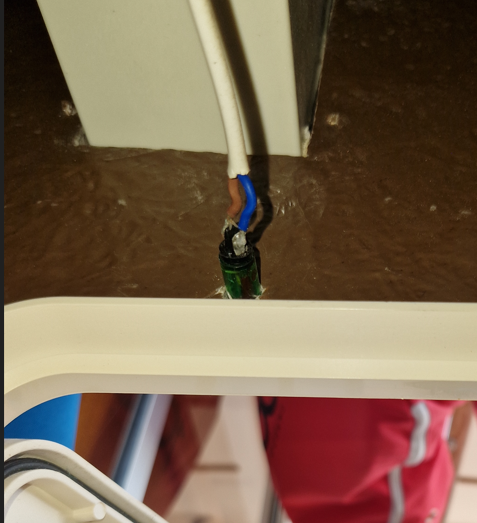

Omdragning av all 230V , fått en överraskning redan, kändes ända in i hjärtat-allvarligt att man fick släppa ut båtar med denna låga säkerhetsnivå 1998. Uttag vid köksvask 2 dm ifrån vattenstråle hmmm? Flexslang och dosor till all 230V i hela båten(krav på beröringsskyddat), nya uttag med lock.

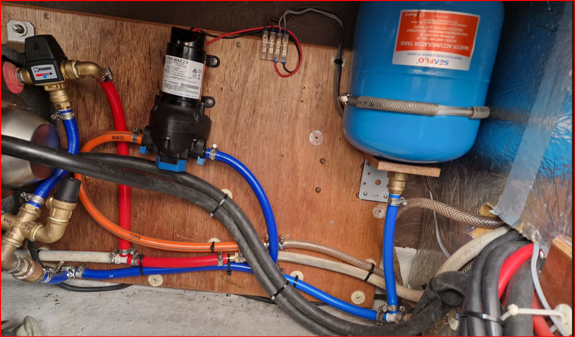

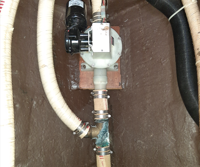

Byte av toaslangar, sitter troligen original sedan 1998, luktar inte mumma. Omdragning av toaslang ifrån eltoalett då installationen saknar vattenlås (lyra)på slangen varpå all doft ifrån septitanken stiger upp i toastolen. Luftningsslang ifrån septitanken dragen ut mellan portlightfönsterna - omdragningen till fören som på bl a Nimbus=mindre doft i båten på sommaren då fönsterna är öppna.

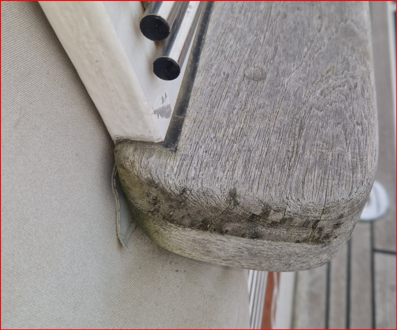

Bättring av teaken på akterbryggan, kraftigt nersliten och blir alltid blöt vid körning??

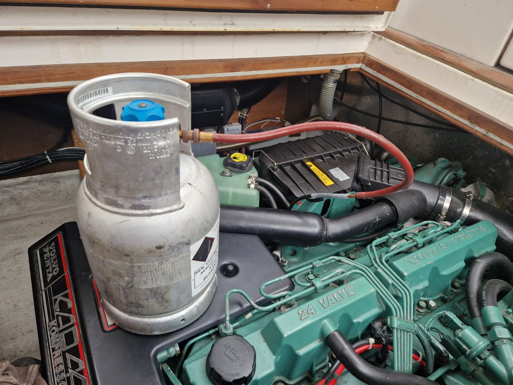

Lät illa om kompressorn, fann ett läckage i slangen till kompressorns tryckrör, men efter utbyte till en bil intercoolerslang med rätt dimension blev det tyst och tätt men fortfarande var det ryckig gång.

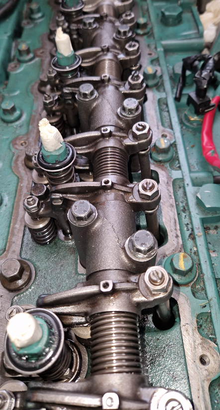

Efter flera dagars försök att få av drevets styrgaffel så gick jag på att lyfta ventilkåpan , vilket skulle ske ändå , för att packningen läckte kraftigt i bakkant och ventilspelet skulle kontrolleras.
Och där fann jag felet på 4:ans insugsventilpar, ställskruven vid stötstången var avbruten, ventiloket satt på snedden och vipparmen var kraftigt demolerad. Vipparmen var nära att falla i bitar, den avbrutna ställskruven låg vid stötstången på väg ner till lyftarna. Insugsventilerna har inte öppnat varpå komprimerad oförbränd diesel spolats ut i avgaserna.
Nu är det bara frågan om orsaken är ett brott på ställskruven, någon sven spänn som varit i farten.
Kan en insugsventil kärvat(skurit) i sin styrning ? Dom är ju bytta år 2020, för 25 timmar sen?
Kan för stort ventilspel orsakat skadorna där oket kan spåra ur och sedan få stötstången att trycka snett på justerskruvens kula? Synliga slagmärken i justerskruvens kula finns varpå misstanken styrks.
Vid närmare undersökning fann jag att ventilspelet(som kontrollerats och justerats av VP Gilleleje 2020(för 25 timmar sen), var mycket avvikande. 0,40 mm är tänkt värde men ventilerna låg på mellan 0,45-1,30 mm. 4 ventilpar(av 11) var ej synkade(aktiveras samtidigt av tryckoket), dock en mindre avvikelse.
1         0,70 in , 0,70 ut
2         0,55 in , 0,60 ut
3         1,15 in , 0,45 ut
4         Trasig in 1,30 ut
5         1,05 in , 0,80 ut
6         0,90 in , 0,55 ut
Vilket av dessa tre scenarier som kan orsakat problemet vet jag i skrivande stund ej men mest troligt är att ventiljusteringen är boven , mkt därav att Volvo Penta rekommenderar 200 timmars inspektionsintervall.  Det verkar som att 4-ventilerslösningen inte är den bästa med stötstänger-vippor-ventilok. Enligt en norsk/engelsk fundering kring ett liknande fall på Baadplassen.no, så har dom en del rätt i sin slutplädering att 24 ventilars har tre kontaktytor som kan slitas medan 12 ventilers endast har en (i båda fallen borträknat slitage mot kamaxeln). Samtidigt så är ventilkontroll lite tidskrävande och krångligt på KAD44/300 . Ur deras fundering så framgår att VP-tekniker troligen missat ventilspelsinspektionen(eller bara lyssnat) varpå dom fått ventilspel vid kontroll mellan 0,45 mm till 1,30 mm, samma som i mitt fall.
Bara att byta delar för 4000 och se glad ut samt hålla tummarna för att orsaken är ventiljusteringen.
Baktanke: Om det varit avgasventilerna som strejkat skulle då förbränningsrummet fyllts med diesel tills vätskeslag orsakat ett riktigt haveri?

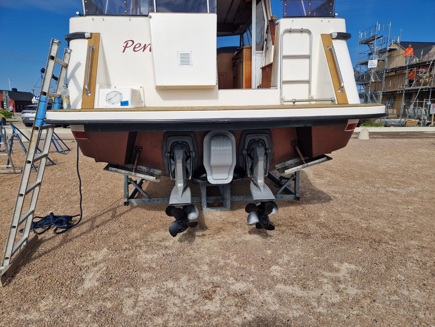

Styrarm och styrgaffel DP-E
Glapp i bussningar till styrgaffeln på båda dreven. Bara och börja med att frigöra turborör in och ut och så småningom intercoolern på SB motor, för att över huvud taget komma åt styrarmens länkbultar till servo och mellanstag till BB drev. SB motor skulle ändå genomgå ventilöversyn och ompackning av ventilkåpan. Därför demonterades kompressorrör ,luftburk, lyftok och för att underlätta spridarrörens demontering så togs EDC-styrenheten också bort. Möjligheten för att limma på packningen till ventilkåpan rätt och tätt ökar också.
Det första som slår en är att på min gamla båt var styrarmen splinesad med en slits som klämde om splinesen. Detta var ersatt på senare DP-C till DP-E drev med en fyrkantstapp som skulle vara bättre ur glapp hänseende, men med en värre låsning visade det sig.
En M8 insex stoppskruv , 22 mm lång, valde någon Volvoingenjör, som inte tänkte sig att bräckt vatten någonsin skulle ta sig in till styrarmen, och inte var stoppskruven i rostfritt utförande. Det första som skedde var att insexbitsen 4mm bröts av och den avbrutna delen satt kilad i stoppskruven. Efter värmning med gasol och slipning med en Dremel fick jag ut biten. Där och då provades med mycket rostlösare och kylspray utan att lyckas, nästa insexnyckel 4mm avsågad till bits ,vred sig kraftigt utan att brytas. Nästa steg var på med mycket värme så att nylonbussningarna började smälta och då bröts nästa insexnyckel dock utanför stoppskruven. Slutligen så ordnade svärfar en vinkelväxel till en borrmaskin som passade perfekt och med en lågvarvig lagom stor batterimaskin, så gick det att borra med ett Dormer titanborr , hela vägen, 22 mm. Därefter fick man åter börja hamra in huggmejslar/sprängkilar för att tvinga ner styrgaffel o hjälm utvändigt, sitter riktigt hårt fast , man tror att gaffeln ska spricka när man våldför sig på den. Har gjort det på ett 290DP-A tidigare, med lite erfarenhet så vet man att styrgaffeln tål en del.
Alla delar ser hela ut men bussningarna glappar på lagertapparna när man provar i bänk och den nedre bussningen ser krackelerad ut. Krackeleringen beror på att fett ej nått denna bussning varpå låsningen släppt och bussningen roterat med styrgaffeltappen. Nya Volvo bussningar på styrgaffeltappen indikerar att tappen inte är för sliten. Smörjkanaler rensas på härdat fett. Packboxen till styrgaffeln satt väldigt hårt , undrar om den blev limmad dit vid orginalmonteringen.
Återmontage av bussningar med låsvätska , ny rostfri stoppskruv inkletad i alupasta. Ny packbox för styrgaffeln samt nya o-ringar till trimindikatorn. Diverse uppfräschning med färg.
I övrigt så blir det en runda med trimkolvarna, en läcker lite, samt byte av vattenintagsslangen nu när man klätt av SB motor. Packboxen till mellanaxeln ska också bytas, den tappar fjädern.
Sen har man ju nästa drev men nu vet man hur man gör tack vare lite träning .

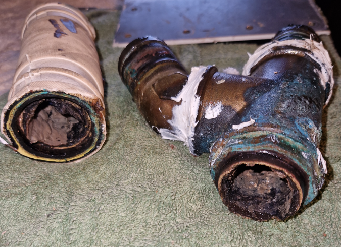

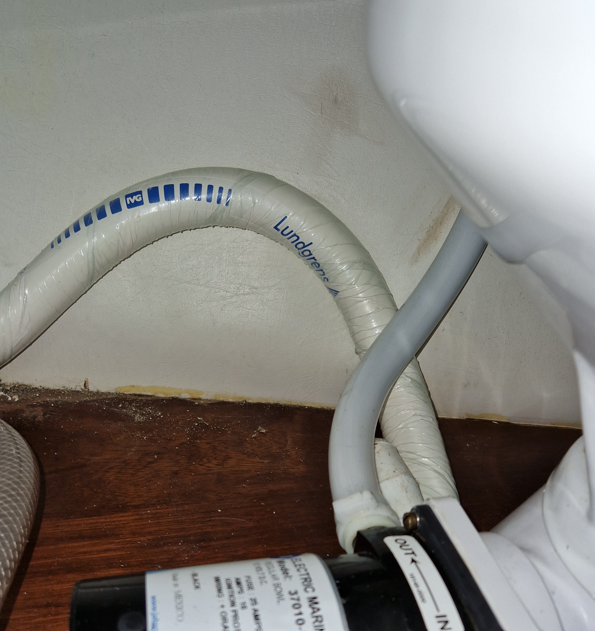

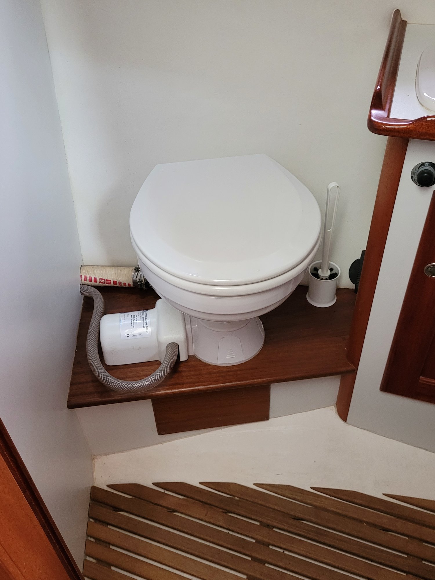

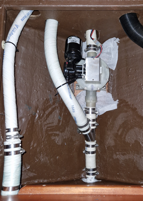

Toalettens septitank totalsanerad och samtliga slangar utbytta. Ett 1 1/2 tums mässingststycke till däckstömningen visade sig vara en del av boven till dofterna,  det stank i hela båten trots kalla temperaturer. Mässingen var 6 mm tjock och varade i 22 år. Att den som installerat eltoan missat att göra en lyra på slangen mot septitanken gjorde inte stanken bättre. En nivåmätare monterades i inspektionsluckan, bra att det var en med låg armatur för golvet ligger 12 mm ovanför tanktoppen. Toans sugvattenledning utbytt och omdragen. Tanktömningspumpen renoverad och läcktestad. Nu har vid sjösättningen, alla textilier tvättats, så båten luktar som ny.

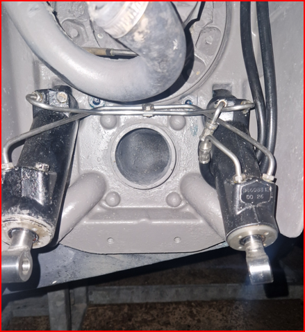

Båda dreven renoverade med nya tätningar, knutkors och oljebyte. Monterade med nya bälgar och en smart drevlyftvagn. Styrgaffelbussningar och dito tätningar bytade samt trimgivaraxlarnas tätningar. Två trimkolvar renoverade och ytterligare en började läcka vid sjösättningen. den får vara över denna säsongen, nu vet jag hur man får loss locken med mitt ny Norska verktyg. Växelproblem berodde på defekt växelvajer så båda bytades viken skillnad , dom går väldigt lätt vilket är till gagn för aktuatorerna. Sista biten av vajern ute vid drevet var lätt böjd, blir så om man är oförsiktig när drevet monteras av. Lite slitna propellrar i aluminium , hubbarna släpper i främre propellern på båda dreven. Det är inte rekommenderat med aluproppar till KAD44.

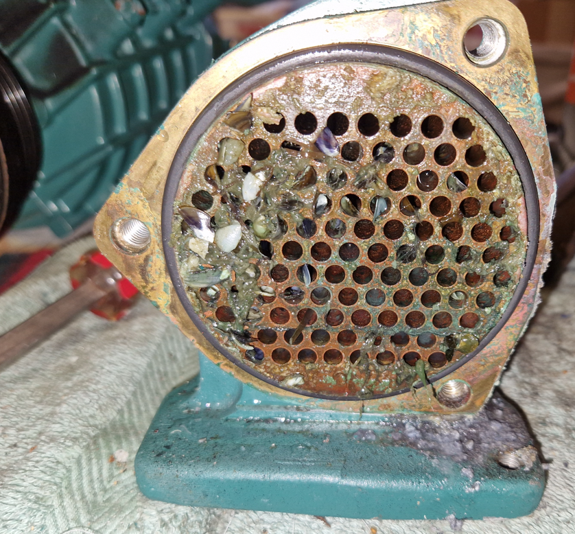

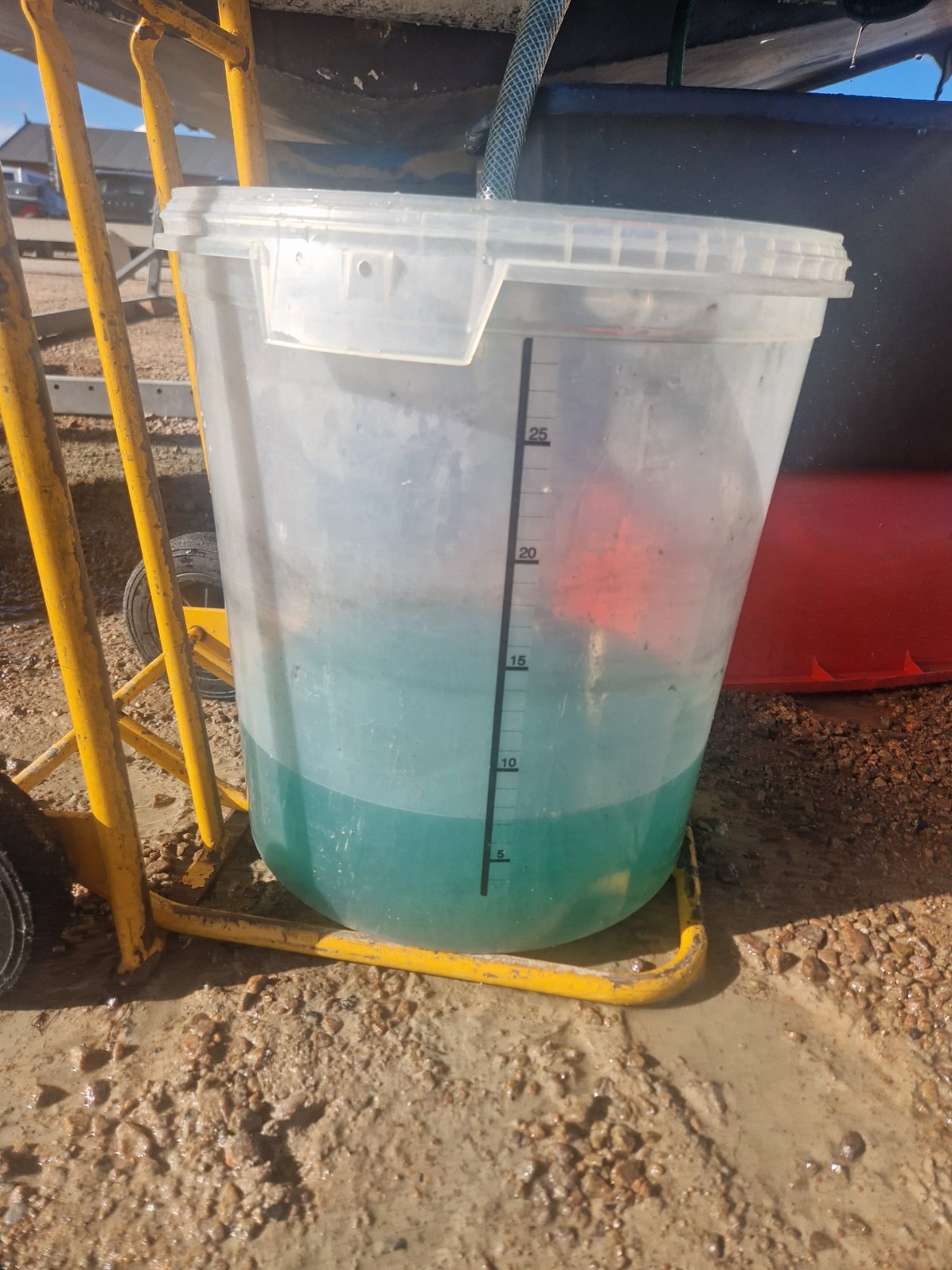

Intercoolers och värmeväxlare rensade med oxalsyralösning i verkstan, därefter renspolade ihop med oljekylarna.

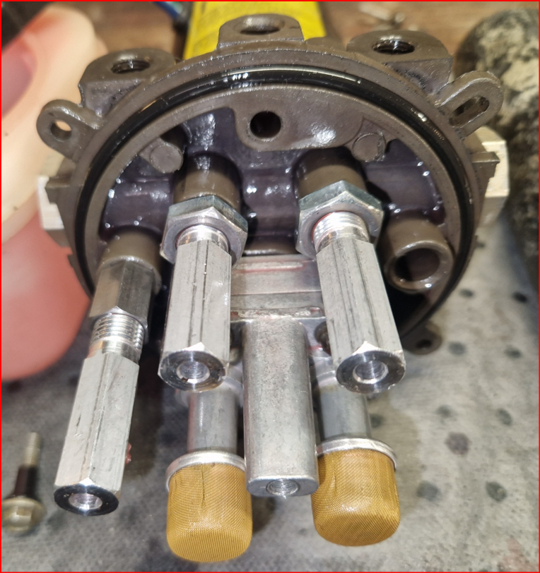

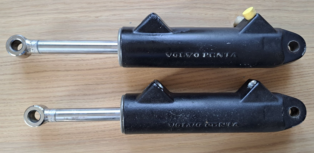

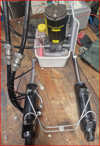

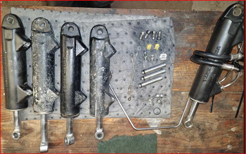

Nästa projekt blir att stoppa in två trimkolvar som jag köpte i somras på Tradera. En kolv har läckt hela säsongen.

Så var oljekylaren och det uppdaterade oljefördelningshuset renoverat och återmonterat. Har försökt att ta loss axeln som håller styrbords trimkolv på styrbords drev. Den bulten går att se men går inte att nå. Blir nog till att plocka av styrservocylinder och yttre hydraulkolv. Ska försöka få dit avdragaren annars får det bli byte av bara kolvtätning/locket utvändigt , men erfarenheterna av den andra kolven gör att det kräver specialbehandling. Mitt norska verktyg kanske funkar men först ett försök att ta av kolven helt med drevet monterat.

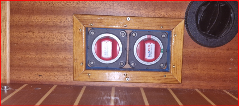

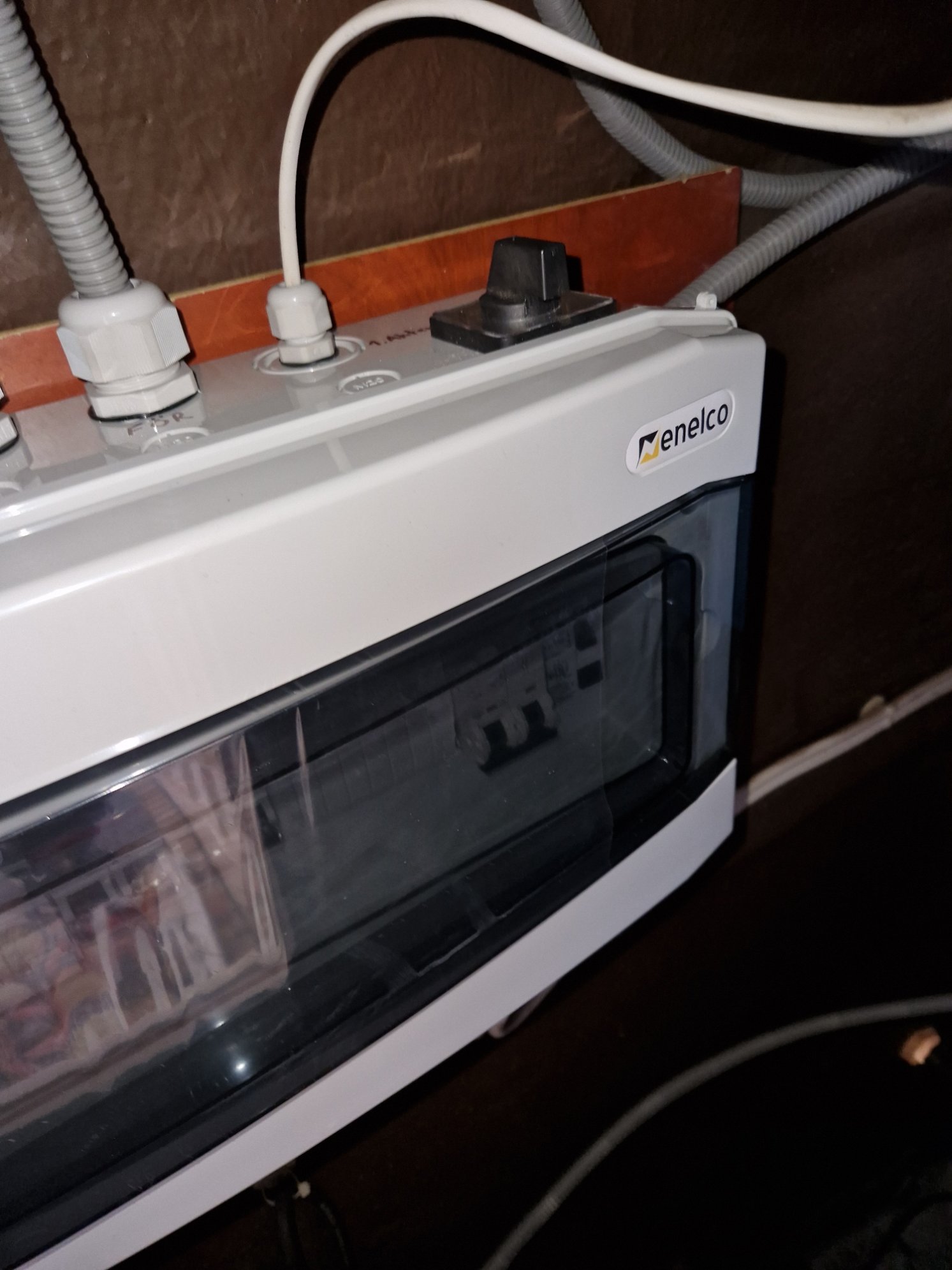

I helgen fick 355:an en modifierad elcentral för 230V. Blev lite stor för sin placering då frontluckan endast går att öppna 60 grader.
Lite blandat med Schneider, ABB och Siemens komponenter.
Försökt att dra om de mesta av 230:n i flexslang. Endast matningen till Victron laddare/invertor saknar flexslang.
Blev en huvudbrytare Kraus Naimer för att välja mellan intag i fören eller aktern eller frånkoppling.
Mycket komponenter inhandlade lokalt på Elbutik till bra priser. Ska sätta två 230V uttag på badbord sida i båten.
Vet inte hur jag ska använda invertorn som separata 230V uttag vid 12V läge eller i automatik oavsett 230V eller 12V.
VVB:n fick en tvåpolig brytare och Ctek laddaren ett eget 230V uttag.

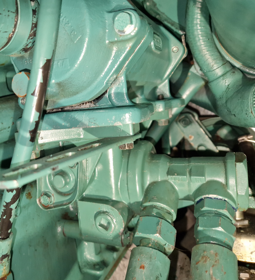

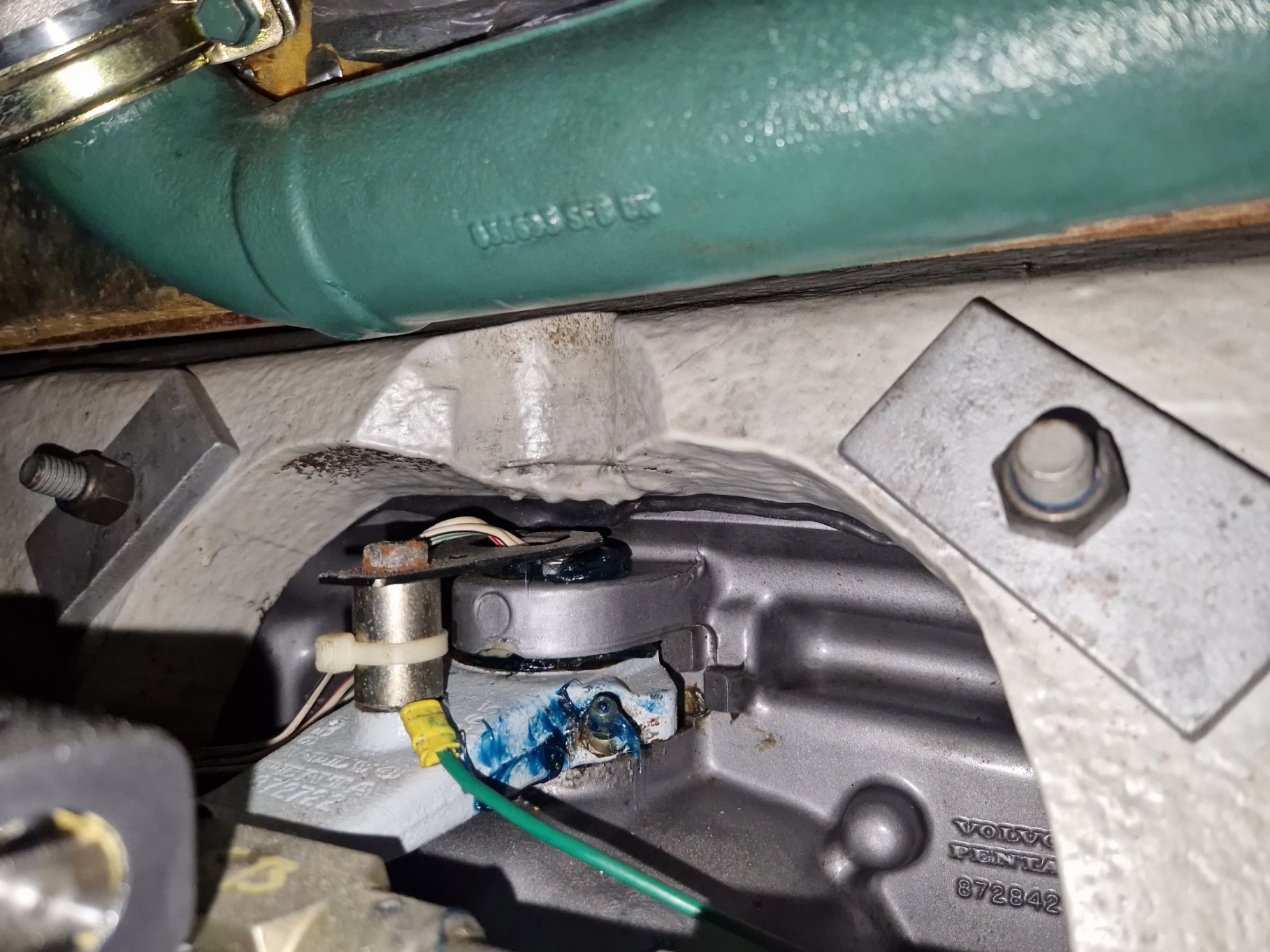

Fick åtgärda glykolläckage på BB motor. Klassiskt felkälla , plaströret mellan termostathuset och avgaslimpan.
Montering med Molycote o-ringsfett.
Svårast att få på plats var kontakten till tempgivaren utan att riva bort kopplingsboxen. Antar att jag snart får renovera sötvattenpumpen också. SB motor fick den nyare remspännaren monterad och ska nu återmontera kompressorn och expansionskärlet.

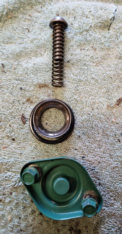

Gick bet på att få av den läckande trimkolvens ändlock på plats så den får läcka en säsong till då det blir drevdemontering till hösten. Den sitter invändigt med bult o axel bakom avgasröret, mkt trångt. Kan bli aktuellt att kapa axeln i höst.
Konstigt nog så läcker den inte nu, kan bero på att ATF-oljan är lite trögare vid 5 grader än vid 20 grader.

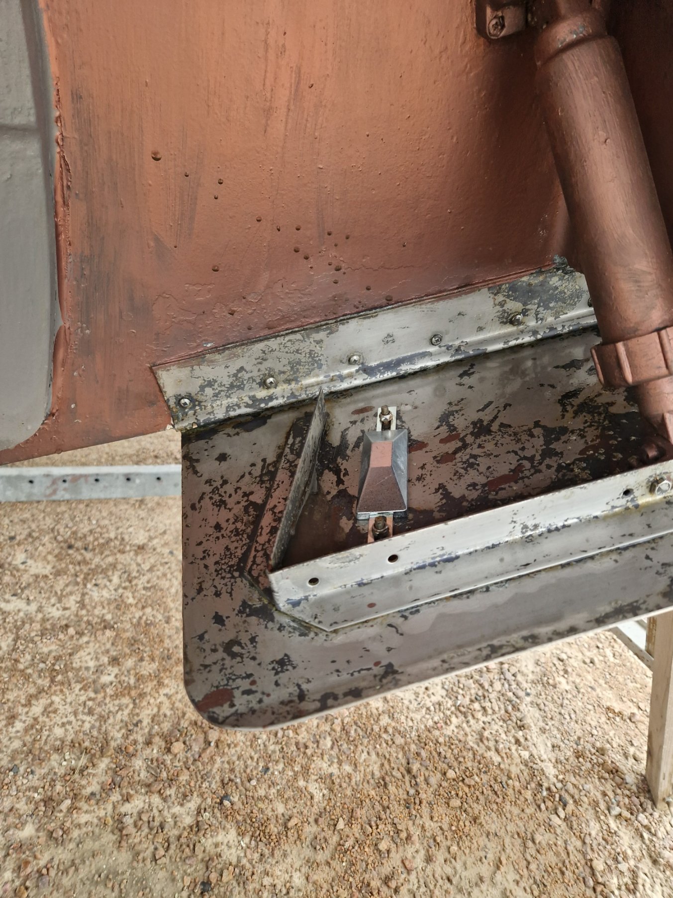

Så var akterpropellern(numera i vår hamn kallad "hjälp aggregatet"), monterad och provkörd. Bra med fjärr för då kan man se att både bog och akterpropeller jobbar på samma håll. Drev tiltade till "beach läge" ger bra flöde till akterpropellern.
Ska sjösätta i början på Maj så då får jag se om det blev tätt med all Sika och om batterierna orkar med två propellrar.
Nu pågår uppfräschning av teak och lite fix med att stänga ute regnvatten på akterdäcket. Det blev lite smolk i bägaren när Höveling teakoljan klumpat sig. Missat att den ska skakas om regelbundet. Det kommer in regn genom akterdörren så den får lite gummilister och jag har två fotsteg på utsidan av båten som får ett rejält vattenflöde på sig vid regn vilket sedermera rinner in mellan reling och kapellet på akterdäcket. På flydäcket så kommer regn in vid targabågen där flybridgekapellet inte täcker. Regnvattnet är där tänkt att rinna till dräneringshålen, men luckramen till uppgången till flybridge har monterats för lågt så regnvattnet rinner ner till akterdäcket i stället.
Propellrarna har fått en välbehövlig uppfräschning även om en hub har börjat vandra iväg.
Har efter kontroll av demonterad läckande oljekylare funnit en trolig orsak till ventilproblem och lågt oljetryck på SB motor.

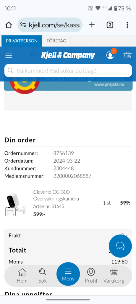

Vad är det för kamera då, du kanske missade någon länk?
2 minuter sedan skrev No_jah:
Nädå, många har inte wifi ombord, inväntade svar på det först.
Inköpt hos Kjell och Company.

Så var säsongen över och nya förbättringar på gång.
Fick provat vår nya akter/heck propeller med framgång denna sommar. Den underlättar tilläggning med bravur även vid 7-8 sekundmeter.
Påväxt av havstulpaner ställde till det ordentligt vilket gjorde att normala 32 knop på maxvarv endast blev hälften 16 knop vid 2700 varv. Trodde först att de nästan nya turborna redan hade gett upp.

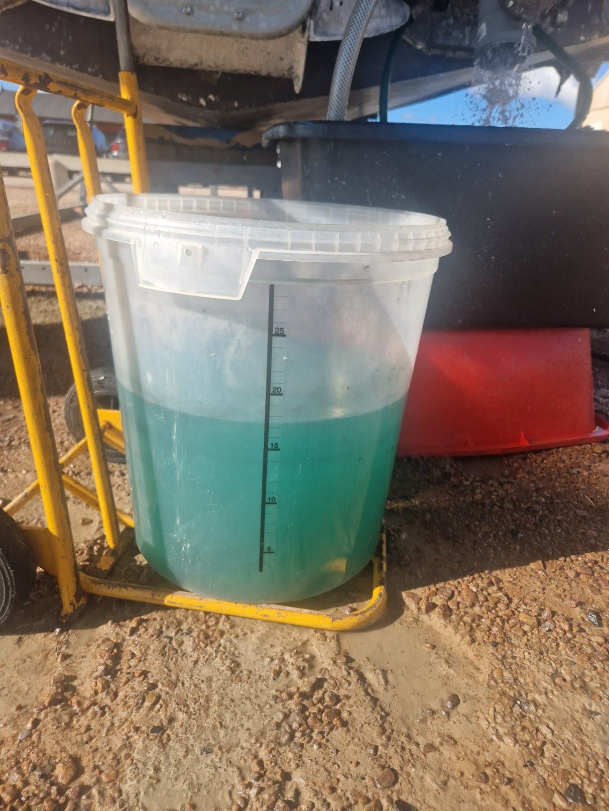

Bytet av olja blev snabbare i år då jag sög med hjälp av en köldmediecylinders fulla vacuum.

Dreven har en trimkolv var som läcker och ska bytas ut så alla kolvsprintarna ska plockas loss. Lagom till det så provade jag vårt SKF hydraulverktyg med stor framgång. Trimkolvarna vars sprint sitter låst på insidan innanför avgasröret gick även den att få loss.
Krävde dock 700 bars tryck på den ena, ja det är så att man är rädd för att aluminiumet ska spricka.

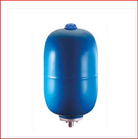

Ytterligare ett större projekt i vinter är att bygga in en hydropresstank till vattensystemet samt att förse varmvattnet med en blandningsventil. Kommer att förbättra avsäkringen av varmvattenberedaren och dess avtappnings funktion.
Powertrim VP DP-D/DP-E
Då var trimkolvar bytade och renoverade. Med hjälp av ett hydraulpress verktyg så gick trimkolvarnas sprintar att trycka ut utom en som konstigt nog skurit(rostfritt mot aluminium). Hydraultrycket var uppe i 1100 bar utan att sprinten rörde sig. Den sprinten satt rejält, med hjälp av avdragare, hydraultryck och distinkta slag med dorn så rörde den sig sakta inåt i båten.
Nästa problem var att samtliga slangkopplingar troligen inte var försedda med gängtätning då dessa ej gick att rubba. En släppte ett varv med värme innan nippeln gick sönder. Det blev till att montera av den trimkolven med slang i och den andra slangen fick bytas ut. Den andra trimkolven med slanganslutningar fick sitta kvar och blev renoverad på plats. Med Orbitrades verktyg kombinerat med ett spännband och 36 hylsa, så blev det enklare att lossna ändlocken på plats.
Renovering i verkstan där trimkolvarna till styrbords drev monterades och provades med trimpumpen innan det monterades i båten. Då blev det tätt och utluftat i kolvarna. En ny slang, två nästan nya trimkolvar, en trimkolv ompackad med ny kolvstång, en trimkolv ompackad samt översyn av båda trimpumparna och ny ATF olja så gick det vägen. Det blev några ny verktyg för att ta av muttrarna till trimslangarnas  genomföring.
Lite havsvatten i ATF oljan visar sig på de kulor som tjänstgör som säkerhetsventil/backhake i kolven. Inre läckage här är nog vanligt och då sjunker drevet in mot aktern vid hård belastning. Några blev utbytta mot lösa ifrån SKF.
Montering av kolvtätning bestående av PTFE-band och o-ring måste ske på rätt sätt annars skadas bandet vid montering. Värm bandet med värmepistol samtidigt som det roteras. När bandet är så varmt att man knappt kan ta i det, ha kolven i närheten med o-ringen monterad, kräng på bandet och lägg kolven direkt i kallt vatten för att sen ställas in i en frys i 10 minuter. Då drar PTFE-bandet ihop sig max och ingen plastfilm behövs vid montering.
Utmärkt att ha en reservkolv med monterad kolv med stång och ändlock som man tar med sig till den kolv som ska monteras på plats i båten. Vid montering tas kolven ut ur extra cylindern, smörjs med ATF-olja för att sedan monteras direkt med lätt vickande rörelse.
Har nu tre defekta kolvstänger och en defekt trimcylindermantel, med urborrad gänga. Helicoil 3/8–24 finns att tillgå då detta är vanliga rostfria bromsrörsnipplar. Rören mellan trimcylindrarna är rostfria bromsrör. Får man problem med den koniska tätningen så finns det koniska kopparbrickor som passar i trimkolvarnas anslutningar.

På badbords motor blev ventilspelen kontrollerade. Samtliga ventilok stod mellan 0,40 och 0,65 men balansen på de tolv oken avvek på 8 st av 12. Bra att veta att detta utförs på rätt sätt. Har beskrivet i separat tråd hur detta ska genomföras då det cirkulerar felaktiga justeringar . Har förklarat det hela i en video på Youtube , där snabb kontrollen framgår , då kontroll sker med vevaxeln i två lägen. Läckage ifrån ventilkåpa åtgärdades, limpackning ersattes med ny gummipackning och Volvo:s silicone-tätmassa.

Förbättrade vattensystemet med en 8 liters ackumulator samt en industriblandningsventil och dito säkerhetsventil med läge för tömning. Det gör att varmvattnet endast kan bli 35-40 °C. Det går att spola vatten i 30 sekunder innan pumpen startar. Bra att man installerat ett väl fungerande hydroforsystem i båten.
Tyvärr så fick jag stopp på BB-maskin då ena oljefilterslangen sköts av. Turligt så fungerade min oljetrycksvakt och summer så  jag fick slagit av maskinen omgående då oljetrycket uteblev. Summer aktiveras vid 0,7 bars övertryck. Det visade sig sen att Volvo:s pressning av slangens ej var rätt utförd. Hylsan hade inte tryckt tillräckligt långt fram så  att den grep om ringen på slangnippeln. Den har inte rostat utan bara blivit felaktigt monterad. Nya slangar till båda motorerna(4st lika) kostade mindre än en ny hos Volvo och då fick jag slang med högre kvalitet än vad Volvo använt 1998. Som en varning till alla med KAD42-300 bör man ha koll på slangarnas pressningar samt att oljetrycksvakten och summern fungerar. Slangar tillverkade på Hydroscand och upplagda med ID-märkning om någon behöver i framtiden.

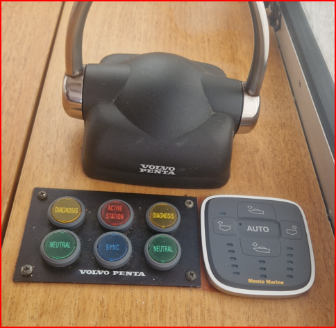

Har äntligen satt in trimplansautomatik ifrån MenteMarine . Enkel installation men något märkligt då var slangarna ut ifrån hydraulenheten till trimplanskolvarna var skiftade. Har inte behövt balansera båten i sidled särskilt ofta men minns att den betett sig konstigt när man trimmat BB eller SB. Mina QL/Instatrim har bara 3 signalkablar inte 4 som är annars är vanligt.

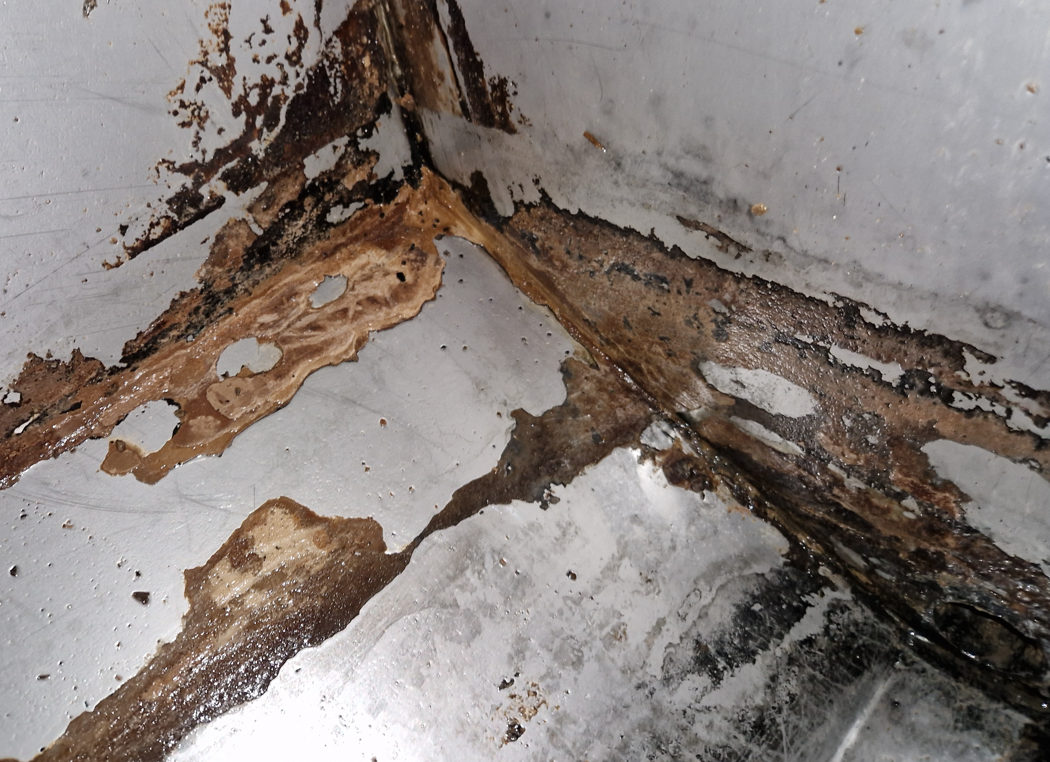

Har sedan båten inhandlades haft problem vid kraftigt regn , att det kommer in på flybridge och på akterdäcket. Så till denna säsong tillverkade jag vattenavledare som tar det mesta om det inte är skyfall.
