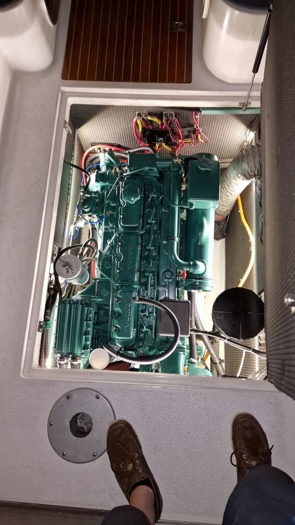

wahlis 23 Postad 18 Augusti , 2022 Hej, Går och funderar på att montera belysning i mitt motorutrymme då det är väldigt mörkt där när man skall göra olika typer av jobb. Det lutar väl åt att det blir någon form av installation med ljuslist av någon form, kanske behöver det vara flera stycken för att för att få så bra ljus det bara är möjligt? Ni som redan gjort detta vad har ni valt för lampor/lister, några som är extra tåliga för värme, IP-klassning? Ge gärna tips och hur ni gjort. Ett litet dilemma som jag har är att utrymmet har väldigt mycket isolering och det är mest skum, folien har lossnat på de flesta platserna. Fördelen med folien är ju att man får en extra ljusreflektion av den. /Wahlis Dela detta inlägg Länk till inlägg Dela på andra webbplatser

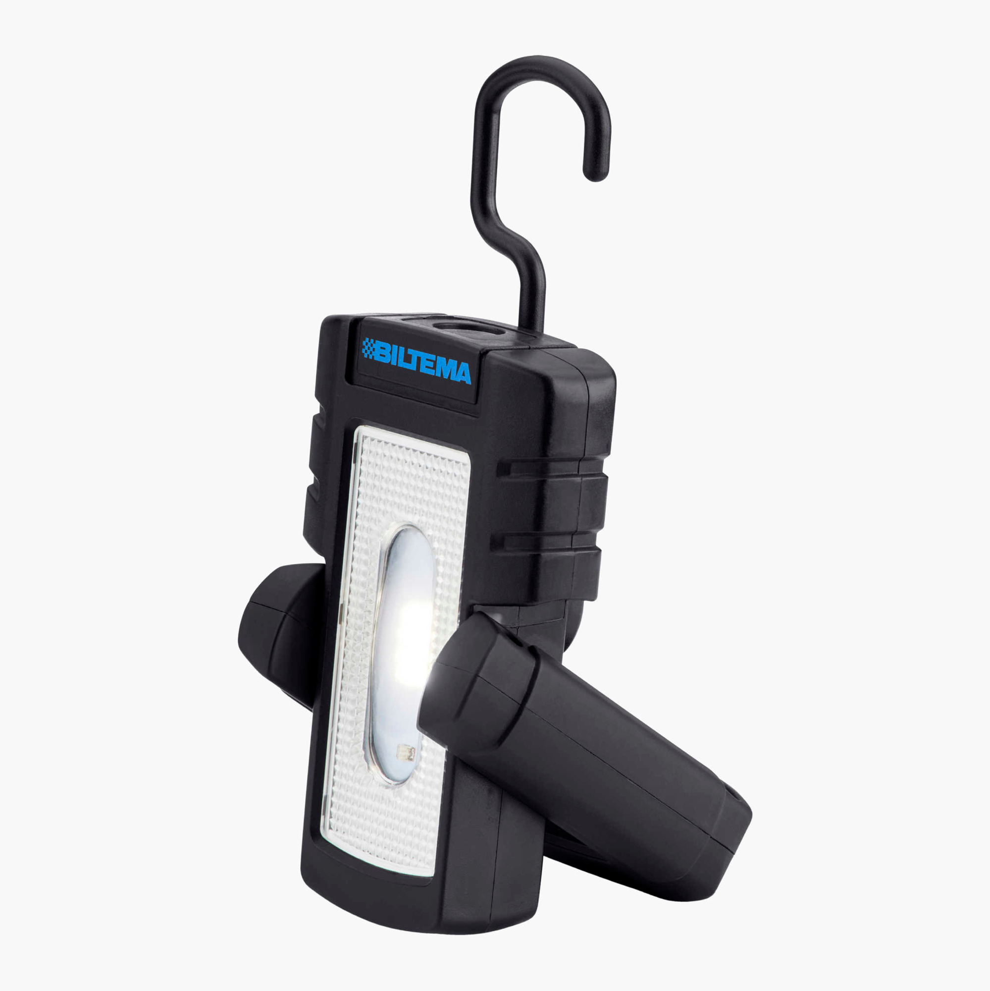

Lintott 2 098 Postad 19 Oktober , 2022 Å en lite nättare arbetslampa finns hos Biltema. https://www.biltema.se/bygg/belysning/arbetsbelysning/arbetslampa-2000041505 Laddas via usb-uttag. Har en riktad lampa (i kortänden ovanför Biltemaloggan) och en arbetslampa. Går att ställa på det vikbara stödet som även har en magnet i änden eller hänga i kroken (som är infällbar). Går att stoppa i fickan o tas med som ficklampa. Jag har en hemma, en i bilen och en i båten.... Dela detta inlägg Länk till inlägg Dela på andra webbplatser
raol 2 488 Postad 19 Oktober , 2022 5 minuter sedan skrev Lintott: Å en lite nättare arbetslampa finns hos Biltema. https://www.biltema.se/bygg/belysning/arbetsbelysning/arbetslampa-2000041505 Laddas via usb-uttag. Har en riktad lampa (i kortänden ovanför Biltemaloggan) och en arbetslampa. Går att ställa på det vikbara stödet som även har en magnet i änden eller hänga i kroken (som är infällbar). Går att stoppa i fickan o tas med som ficklampa. Jag har en hemma, en i bilen och en i båten.... Har också några. Grymt bra! Hade bara önskat att den hade separata knappar för de två lampsektionerna, för glömmer man vilken som tänds först ser man inget på en kvart... Hade helt missat att den har ett utfällbart stöd! 1 Dela detta inlägg Länk till inlägg Dela på andra webbplatser
