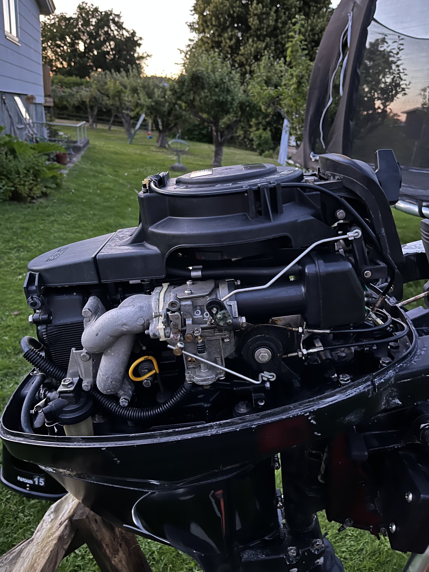

Parsun 15hk dör efter nån minut
Har en Parsun 15hk, kan ingen historik om den. Den startar lätt och har god vattenstråle. Men efter nån minut börjar den gå orent och sen dör den. Vad kan de vara?
Luftning bensintanken?
Vad händer om du klämmer/pumpar med blåsan när motorn börjar gå dåligt?

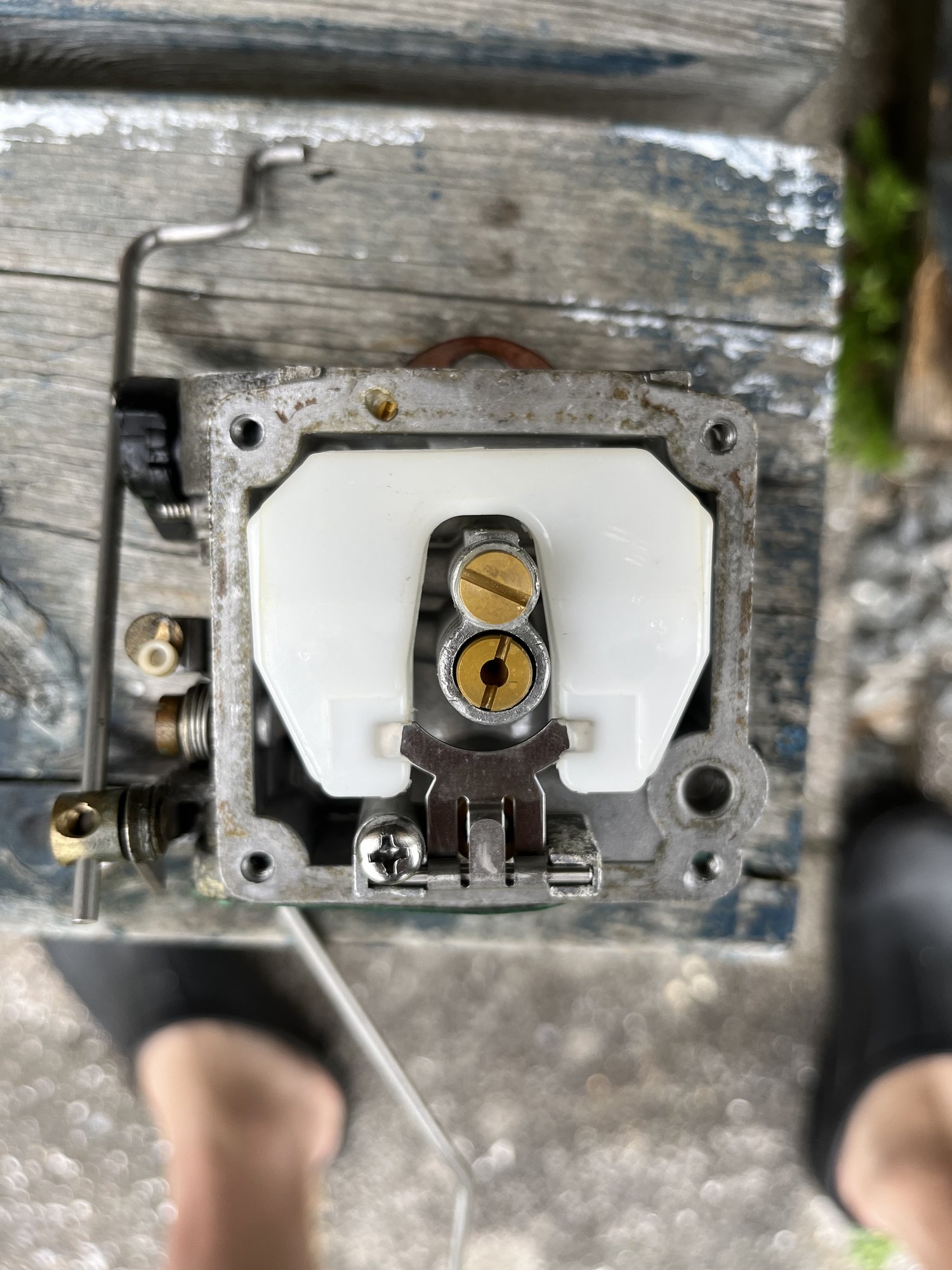

Blir till att plocka ner förgasaren imorgon. Hela motorn ser identisk ut mot en Yamaha av någon anledning
Efter en förgasarrengöring så går den nu fint.

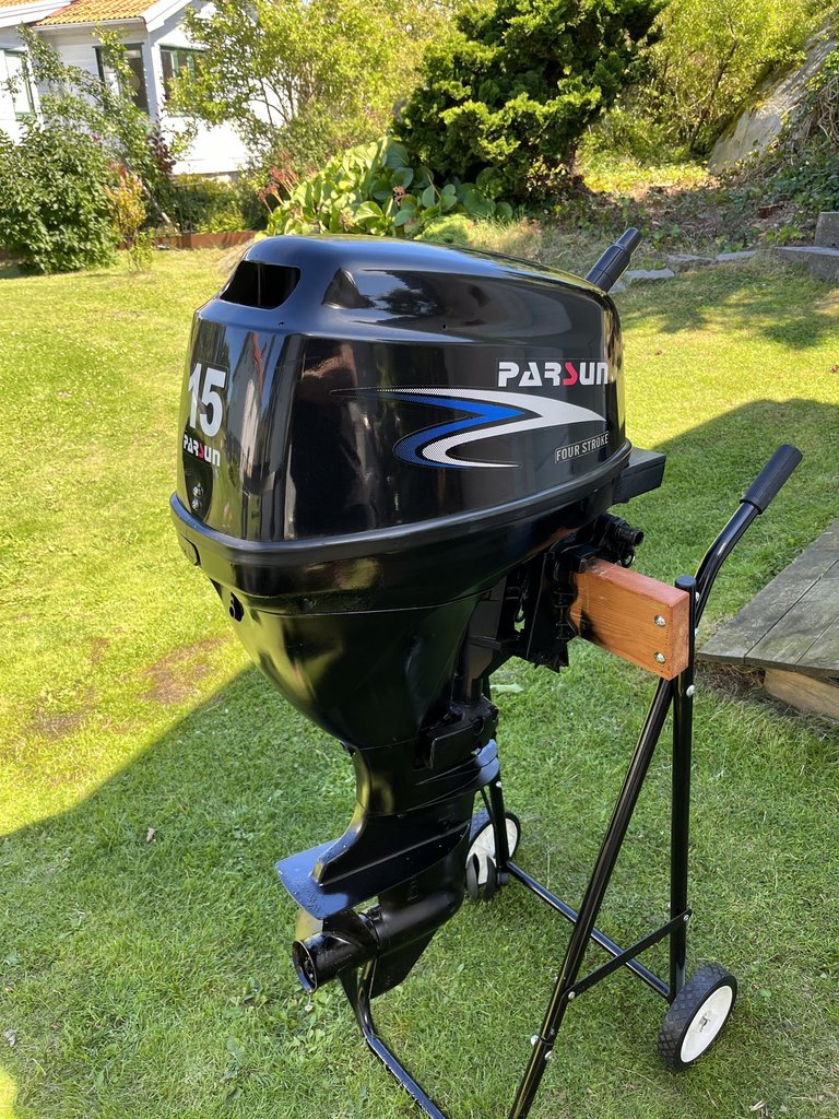

Följdfråga, kan man justera trögheten på hur trögt de ska vara att röra motorn o sidled?
8 timmar sedan skrev Rolle85:
Det brukar sitta en vingskruv på riggen som justerar trögheten. Jag hade en Parsun 9,9 och på den var det så iallafall. Borde vara lika på en 15.
22 minuter sedan skrev Rolle85:
Ja man tycker ju det. Får leta igen
Steg ett är väl att pressa in fett i nipplarna så att det är välsmort och går lätt, sen kan man justera trögheten.
1 timme sedan skrev Rascal:
Det är gjort, men hittar bara en nippel och ingenstans att justera tröghet:
Manualen säger att det ska sitta en, den säger dock inte hur den ska se ut. Men placeringen stämmer rätt bra med den övre bulten i din andra bild.
2022-07-13 vid 22:45 skrev Gausafeten:
Det har du rätt i! Ska testa nästa gång, tack! Återkommer
ser ut som den är avdragen?  B
Nej det var ett skruvhuvud storlek 8 och när jag lättade på den så rör den sig nu fint.
