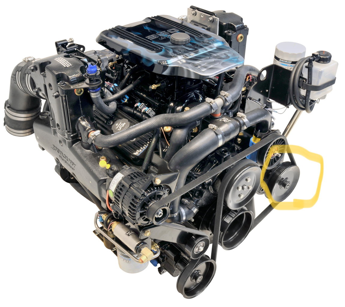

johan_sjobjorn 209 Postad 10 Juli , 2022 Tror mig ha hittat grundproblemet nu, var ute och provkörde igår och då blev det tydligt. Spänning låg f.ö mellan 14.4 - 14.5 under körning, så den högre spänning jag mätte upp tidigare låg bara där en kort tid efter start. Då till den teorin om varför en såpass ny generator lämnade in i förtid. När jag skaffade motorn reklamerade jag servostyrningen då jag inte tyckte mig märka någon skillnad med motor av eller på- samma motstånd i styrningen (hydralisk). Verkstaden bytte servopumpen, men efter provkörning noterade jag ingen förbättring. De sa att det ”det ska va såhär” och gissade att min hydralstyrning gjorde att jag inte upplevde samma skillnad som jag hade gjort om det var wire. Jag accepterade det med en viss besvikelse över att inte få den ”rolls royce” känslan styrningen som jag hade hoppats på. Så igår när jag testade en tur med nya generatorn så infann den sig, servostyrningen började plötsligt fungera! 😊 Min teori är helt enkelt att min multirem inte har varit tillräckligt spänd ens efter leverans och första service och- att den friktion som då uppstått över generatorn renskriva värmt upp den såpass att den tillslut packade ihop. Alltså, stor last / effektuttag över generatorn tillsammans med en lätt slirande rem och lågt varvtal i en rätt så trångt motorutrymmet blev för mycket för den stackaren. Har tyckt att det varit lite svart damm runt fronten i motorutrymmet men har haft svårt att avgöra vad som är normalt / för mycket. Tiden får utvisa om jag har rätt ang. remmen och vidare vad mitt batteri tycker om spänningen.. Funder dock på om jag borde byta multiremmen eftersom det är tydligt att den har gått 85h med ett lätt slirande, hmm 🤔 Dela detta inlägg Länk till inlägg Dela på andra webbplatser
ChristerN 2 303 Postad 10 Juli , 2022 Alltså… Ingen båt jag har haft har haft en motordriven servo - men det kan naturligtvis din ha ändå. Bara konstigt tycker jag. Dela detta inlägg Länk till inlägg Dela på andra webbplatser
johan_sjobjorn 209 Postad 10 Juli , 2022 (redigerade) 5 timmar sedan skrev ChristerN: Alltså… Ingen båt jag har haft har haft en motordriven servo - men det kan naturligtvis din ha ändå. Bara konstigt tycker jag. Vanligt på Mercruiser bensin smallblock men vill minnas att min tidigare penta 5.0 GXI (byggd på GM small block) också drev pumpen för servostyrningen via serpentinremmen. Redigerad 10 Juli , 2022 av johan_sjobjorn Dela detta inlägg Länk till inlägg Dela på andra webbplatser
ChristerN 2 303 Postad 10 Juli , 2022 (redigerade) 2 timmar sedan skrev johan_sjobjorn: Vanligt på Mercruiser bensin smallblock men vill minnas att min tidigare penta 5.0 GXI (byggd på GM small block) också drev pumpen för servostyrningen via serpentinremmen. Sedär! Då har jag lärt mig en sak idag också! Tack (Har bara kört VP’s inombordare!) Redigerad 10 Juli , 2022 av ChristerN Dela detta inlägg Länk till inlägg Dela på andra webbplatser
Georg_Ohm 4 665 Postad 10 Juli , 2022 8 timmar sedan skrev ChristerN: Alltså… Ingen båt jag har haft har haft en motordriven servo - men det kan naturligtvis din ha ändå. Bara konstigt tycker jag. Jo, det skall vara en markant skillnad. 10 timmar sedan skrev johan_sjobjorn: Tror mig ha hittat grundproblemet nu, var ute och provkörde igår och då blev det tydligt. Spänning låg f.ö mellan 14.4 - 14.5 under körning, så den högre spänning jag mätte upp tidigare låg bara där en kort tid efter start. Då till den teorin om varför en såpass ny generator lämnade in i förtid. När jag skaffade motorn reklamerade jag servostyrningen då jag inte tyckte mig märka någon skillnad med motor av eller på- samma motstånd i styrningen (hydralisk). Verkstaden bytte servopumpen, men efter provkörning noterade jag ingen förbättring. De sa att det ”det ska va såhär” och gissade att min hydralstyrning gjorde att jag inte upplevde samma skillnad som jag hade gjort om det var wire. Jag accepterade det med en viss besvikelse över att inte få den ”rolls royce” känslan styrningen som jag hade hoppats på. Så igår när jag testade en tur med nya generatorn så infann den sig, servostyrningen började plötsligt fungera! 😊 Min teori är helt enkelt att min multirem inte har varit tillräckligt spänd ens efter leverans och första service och- att den friktion som då uppstått över generatorn renskriva värmt upp den såpass att den tillslut packade ihop. Alltså, stor last / effektuttag över generatorn tillsammans med en lätt slirande rem och lågt varvtal i en rätt så trångt motorutrymmet blev för mycket för den stackaren. Har tyckt att det varit lite svart damm runt fronten i motorutrymmet men har haft svårt att avgöra vad som är normalt / för mycket. Tiden får utvisa om jag har rätt ang. remmen och vidare vad mitt batteri tycker om spänningen.. Funder dock på om jag borde byta multiremmen eftersom det är tydligt att den har gått 85h med ett lätt slirande, hmm 🤔 Normalt skall det inte finnas något svart gummidamm. Men det bildas snabbt om en rem slirar eller är dåligt linjerad med remskivorna. Dammet blir statiskt laddat och fastnar rätt ofta på remskivornas släta ytor. Dela detta inlägg Länk till inlägg Dela på andra webbplatser
