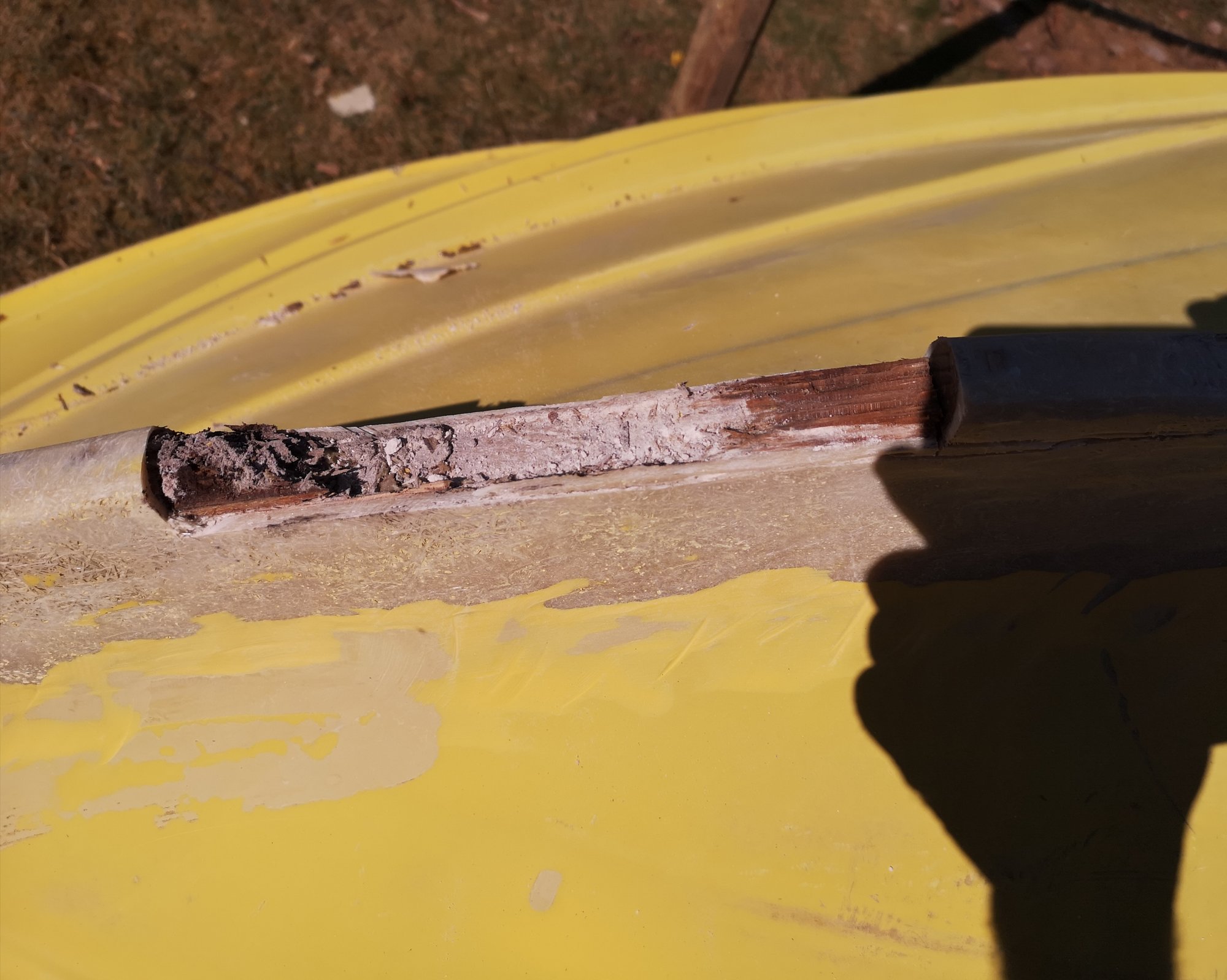

Hej. Båten jag håller på att fixa upp har samlat en del fukt i denna delen av skrovet. Det är någon sorts gammal skum eller liknande längs med hela ytan. Och man kan plocka ur det om man lyfter på plasten (som på bilden). Hur hade ni rekommenderat mig att göra för att avlägsna fukten och smutsen? Kapa biten längs med hela båten bara och köra utan? Förstår inte riktigt meningen med den faktiskt.

Det ser ju lite visset ut. Är det typ bara en sarg som sitter runt om, eller är det en hel innermodul (den del som nu är närmast marken men som är överkant på relingen)?
Jag själv hade nog övervägt att försöka spräcka upp hela relingen runt om då man kan sära den från båten. Sen ta bort allt dåligt material och plasta upp nytt material där så behövs. Och sedan limma ihop det igen.
Alternativt, om det bara är där framme i fören det är dåligt, kapa upp med vinkelslip och skrapa ur dåligt, spackla igen och plasta ovanpå det.

Tack för svar! Vet inte riktigt hur jag ska förklara om det är en sarg som sitter runt om eller om det är en innermodul. Men på bilden jag ritat är det röda lixom hela båten. Och det blåa är det jag lyfter upp på bilden. Och i utrymmet där emellan finns vattnet osv.

Okej. Den enda funktion jag kan tänka mig att den har är som flytelement. Tror inte jag sett den typen konstruktion tidigare, men utifrån bilderna antar jag set från början är ett hemmabygge.
Jag hade nog lokalt kapat bort det du markerat med blått i de skadade områdena, krafsat ut det fuktiga skummet och om det sugit sig in under icke skadat parti hade jag kapat upp mer till man kommer till torrt material.
Sen limma dit nytt distansmaterial (utfyllnad som etsätter skummet du tar bort) om du har tillgång till något bra skum. Vet inte om fogskum tål styren, gör det det så kan man spruta dit det och skära/slipa bort överflödet. Sist plasta några lager, från en bit upp på skrovsidan över nya distansmaterialet och ner över relingen.
se grönt streck!

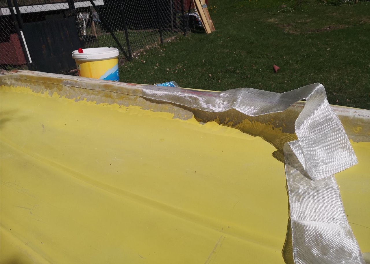

Kanske nån slags flytkropp runt hela båten.
Jag skulle nog kapa upp typ rektangulära öppningar kanske 10 cm långa och nästan lika brett som det du bänder upp.
Lämna 1 cm innåt och 1 cm mot ytterkanten, som stöd för senare plastning.
40 cm mellan varje öppning runt om.
Fiska ut det blöta fyllnadsmaterialet med lämpliga trådkrokar o mejslar.
Slipa ned till glasfibern hela vägen runt om och även den utsprungliga lilla vertikala kanten mot utsidan.
All gelcoat måste bort.
När allt är slipat är det lätt att lägga i lagom breda glasfiberremsor, som du klipper till själv av BT glasfiber duk för BT epoxi. Finns färdiga 10 cm breda.
De kanske räcker i redd, men blir dyrare.
Lägg bara ett lager väv först. För på epoxi med pensel, rolla med aluminium roller.
Låt härda. Nu har du täckning över de rektangulära hålen som togs upp, att plasta motm
Nu har du perfekt underlag att lägga på 5 lager matta i ett svep runt om. Pensla på epoxi och rolla ut luftbubblorna.
Måla sen med valfri epoxifärg minst två lager. BT duger gott.
Sätt sen in två st BT plastdyvikor längst fram och två längst bak, så kan du dränera ut vatten i framtiden, genom att luta båten lite frammåt eller bakåt.
Tänk bara på att dyvikorna nätt o jämnt ska gå igenom laminatet och monteras utifrån. Ska alltså kapas innan montering i ett snött passande hål.
Dyvikorna ska endera vara på ovansidan eller undersidan, öppna. Allt beroende på hur båten vänder under vintern.
Allt för att inte få frostsprängning, som du fått nu.
Kommer att kosta 1000 - 1500 kr. Så tillkommer slipskivor, ordentliga andningsskydd för slipdamm. Inga Corona masker duger till detta.
Billigare med polyester, med detta, fäster inte lika bra mot tidigare polyester. Är min erfarenhet.
Frågan är om det är värt totalkostnaden och arbetet.
Kanske bättre att leta rätt på en annan plasteka.

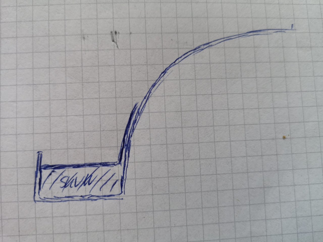

Håller på med nåt liknande... Felkonstruerad och sönderfrusen köl. Var typ trästav inplastad mellan en inre och yttre köl. Kapade helt sonika bort den yttre.. Blev några hål i den inre. Plastade sju lager väv.

Tycker inte riktigt att din figur stämmer med fotot. Där sitter den blå delen som du lyfter upp ihop med ytterskrovet. Är du säker på att det inte ser ut så här i stället och att det ligger skum mellan dom två skrovhalvorna?

Kolla noga på skrovsidan, så ser du skiftningen i laminatet.
De har alltså plastat mot cellplastuppfyllnaden, förmodligen med typ plastlager emellan. Mot lilla vertikala kanten, längst ut. Gick tydligen dåligt. Och 8 - 10 cm nedåt skrovsidan (uppåt mot kölen i bilden). Allt på utsidan skrovet.

@ABC:s bild stämmer nog riktigt bra. Möjligen kanske den röda inte går så långt ner/hela vägen på insidan utan bara är en uppstyvande sarg upptill. Syns ju inte på foto.

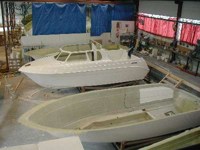

Båtar brukar plastas med en skrovdel och en "innerliner" (ibland i flera delar). Dessa plastas i olika formar och ger därför efter att de satts ihop dels två snygga "utsidor" (även om man inte tagit fasta på detta på din konstruktion, alternativt att den bättringsplastats utanpå skrovet). Dels ger de stabilitet till båten.
Det du petar på/lyfter upp är skarven mellan dem. Ofta limmad med något marinklet, ibland även skruvat. Men säkerligen kan det ha varit skummat ihop också. Du skall absolut inte kapa bort detta. Är det mycket blött kan du ju bända upp skarven för att ventilera ur det och sedan försegla med Sikaflex 291 eller motsvarande marintätning.
Låg upplösning på denna gamla bild från ett av mina varvsbesök, men här ser du olika skrov/innerlinerdelar som just plastats:

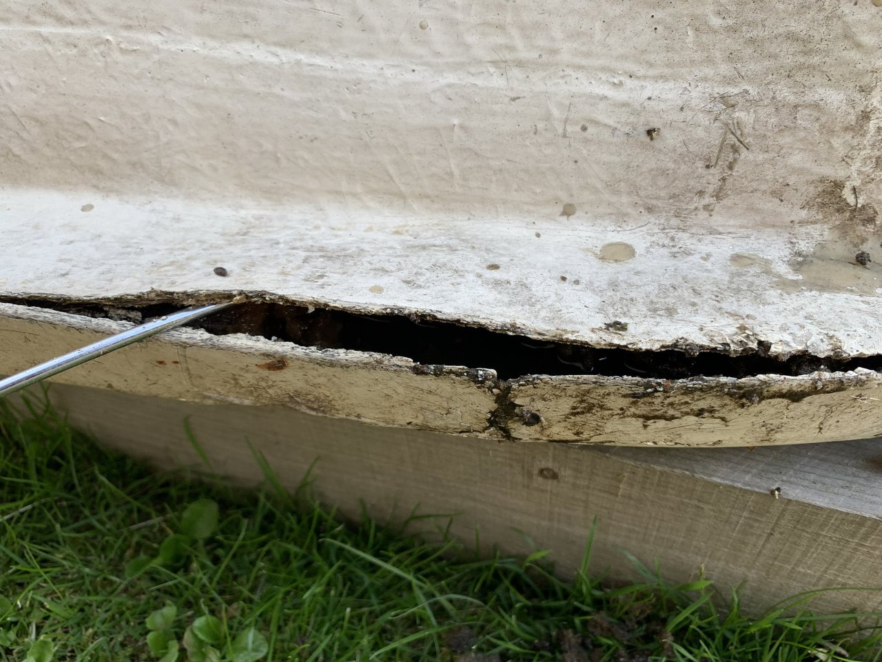

Utifrån dina bilder kan i alla fall jag inte se någon risk alls med det.

1 timme sedan skrev Aiqd:
Vad finns för risk att kapa denna delen och bara ta ut skummet helt och sedan låta det vara? Och sedan slipa fint intill skrovet så att det blir jämt.
Om du tittar på tidigare skisser så är detta med största sannolikhet förbindelsepunkten mellan ytterskrovet och i alla fall relingsdelen (osäker om det är en hel innerliner, du har inte visat foto på ovanifrån/insidan).
Att kapa bort skulle troligen innebära att du tar bort en del av områden där ytterskrovet får hjälp till sin stabilitet. Dvs det är en del av konstruktionen. Vill man ha något styvt så är nämligen det viktmässigt bästa att ha två parallella ytor med en distans emellan, ytor som dock är rörelsemässigt låsta till varandra. En sådan konstruktion blir oerhört böjstyv. Populärt kallat Sandwichlaminat/konstruktion (som en macka med mjukt emellan, eller tänk en GB Sandwich-glass).
Sannolikt har skummet utgjort denna distans mellan undersidan - ditt skrov - och översidan - relingsdelen (och ev. en del av innerlinern). Men även den nervinklade relingsdelen bidrar naturligtvis till styvheten, förutsatt att över- och underdelen sitter ihop.
Att få bort fukten till 100% är nog inte så lätt, men stående vatten borde du ju kunna torka ut. Nu visar du som sagt väldigt lite av båten i övrigt, och frågan är om det är dubbelskrov/skumfyllnad hela vägen runt (vad är det för båt ?). I så fall har du sannolikt fukt/vatten på ett mycket större område. För det skumma är ju att du har vatten högst upp, i relingen. Vatten brukar samla sig längst ner.....

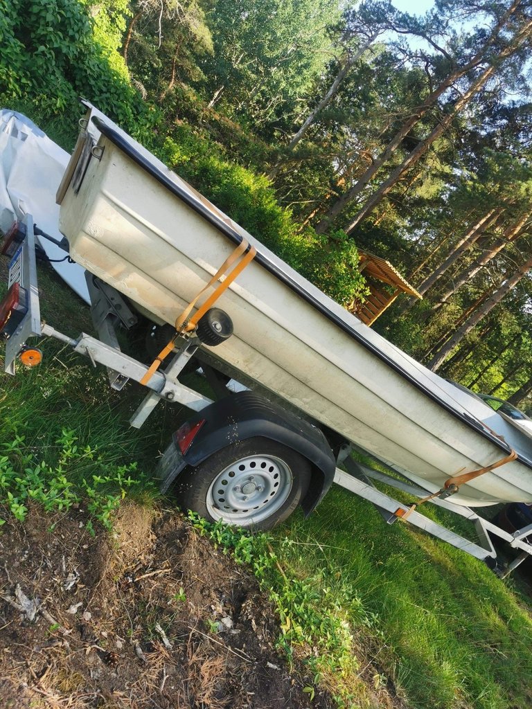

Såhär ser det alltså ut, ja kölen behöver en rejäl plastning också. Där finns ett litet hål en bit över vattenlinjen. Borde det inte vara två synliga lager ifall det vore dubbelskrov?

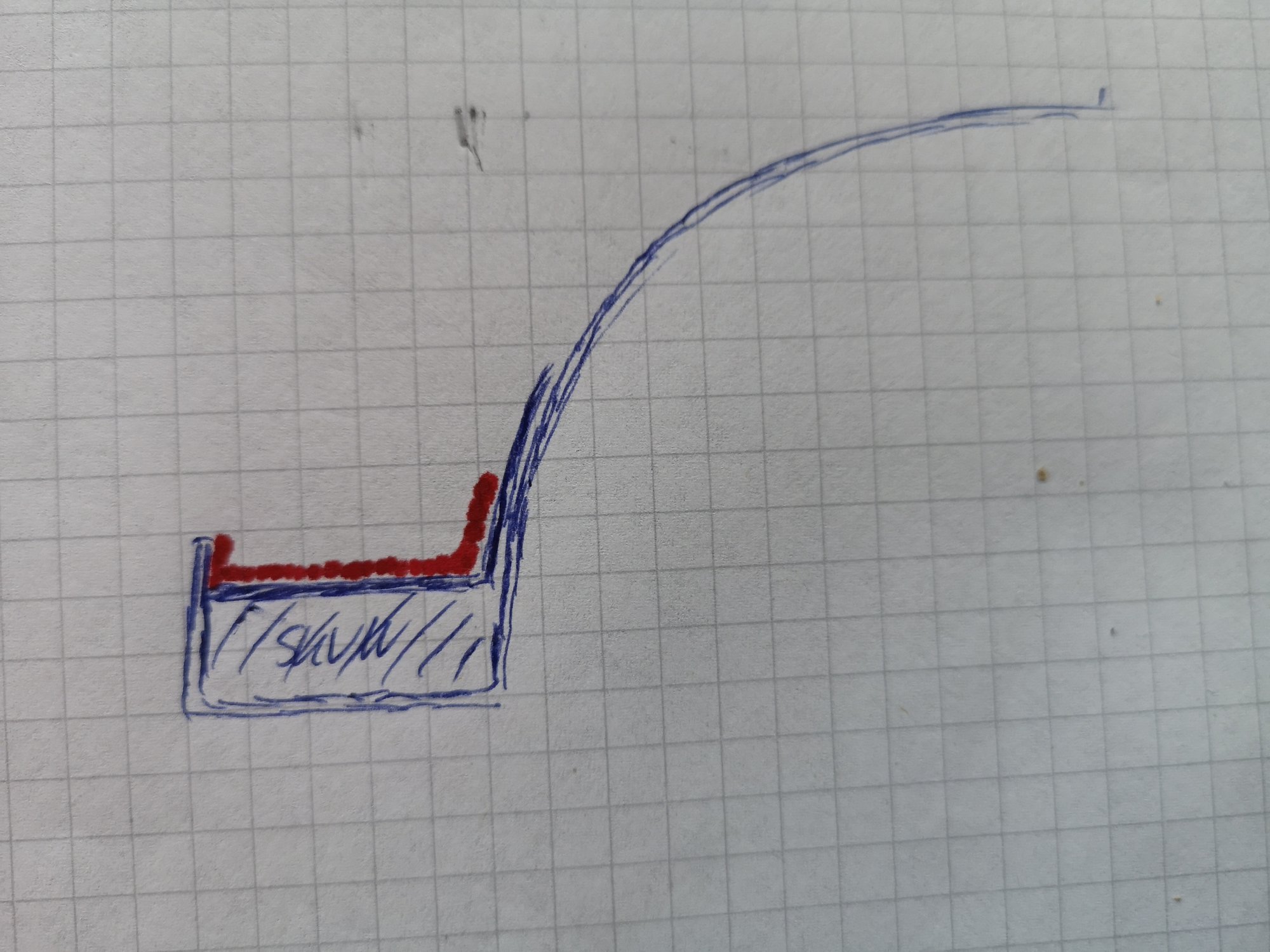

Och så här kan man lösa det på bästa sätt, som jag skrev ovan.
Det röda är ny laminering runt hela båtens sarg, efter borstlipning av gelcoat, färg eller vad det nu kan vara.
Är inte alls svårt att få till. Med möjlighet att avlägsna all fuktig skum.

Precis! Tack för fina illustreringen. Jag ska se vad jag kan göra. Måste räkna lite på vad det hela kommer att kosta, med lagningarna, målning osv. Skulle vara ett sommar projekt men det kanske lönar sig mer att köpa en sjöfärdig båt trots allt. Känns lite fel att lägga ner pengar och tid på en hemmabyggd båt. Eller vad tycker ni? Kan dessa vara bra också? Den känns ju trots allt rätt så stabil och solid.
