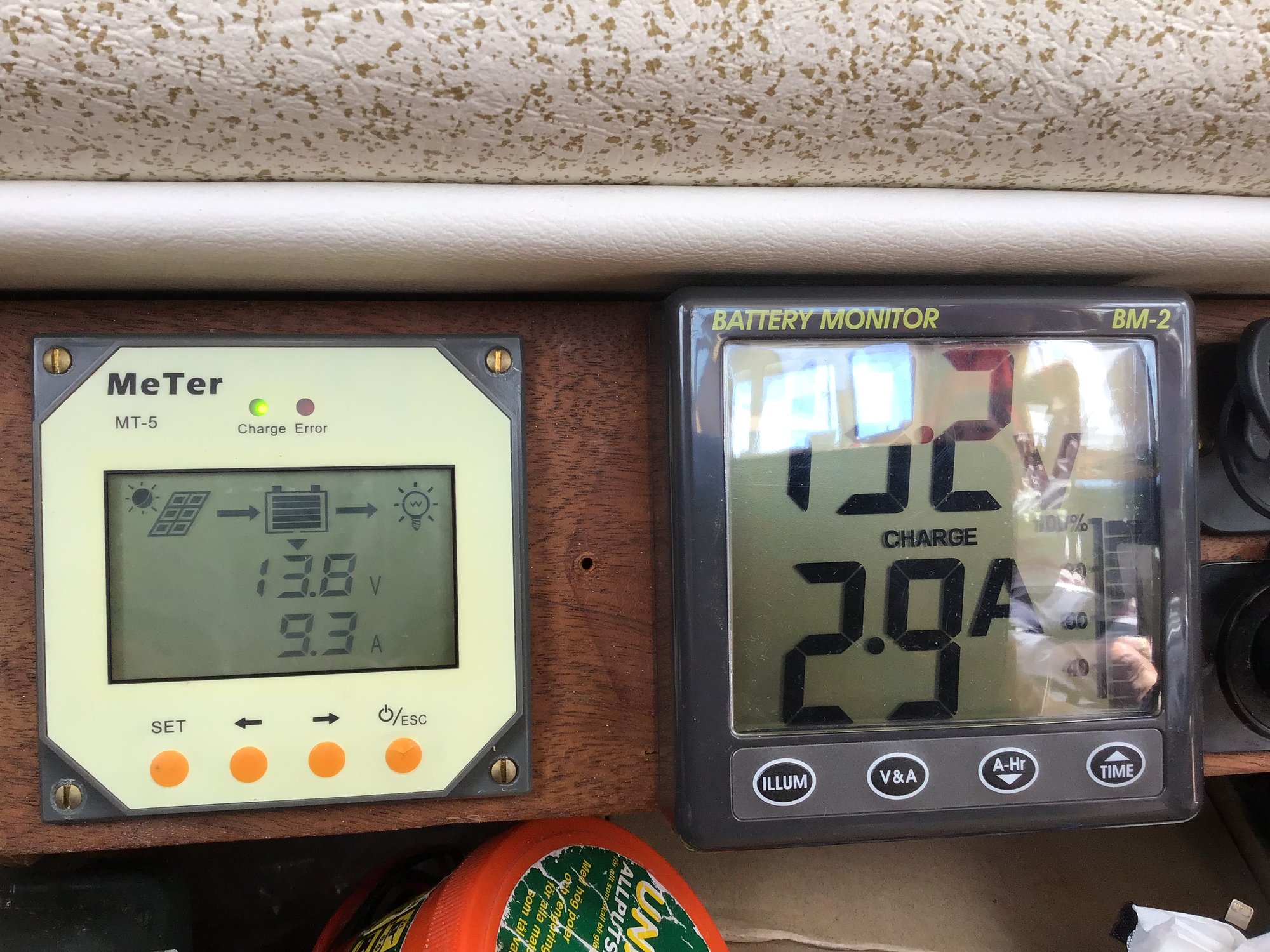

I dag är det väldigt soligt, min Tracer-regulator gav bara max 0,5 A.
Det gick inte heller att stänga av lastutgången.
Detta har hänt en gång tidigare. Då som nu startade jag om regulatorn genom att göra den spänningslös på den sekundära sidan en liten stund.
Nu laddar den på med 6-7 A, och det går att både stänga av och sätta på lastutgången igen.
Är det någon som känner igen detta problem?
Vad kan det bero på?
Är det dax att byta ut regulatorn?
Om det inte händer igen finns det väl ingen anledning att byta.
En gång är ingen gåg brukar man ju säga.

Ja precis. Jag tror den hängt sig 5-6 gånger. Men i förrgår gjorde jag den spänningslös både på in- och utgång, väntade väl så länge som det tog att dricka en kopp kaffe, så att kondensatorer och annat hann ladda ur sig. Sedan igång igen, och sedan dess inget mer krångel, peppar,
Jo jag ser ett underhållsvärde i att titta på MT-5 och på BM- Clipper, istället för gamla repriser på TV… Till nästa säsong skall jag kanske parallellkoppla panelerna istället, har ju nu insett det ni andra redan skrivit, att seriekopplade paneler är känsligare för partiell skuggning.
Landströmskabeln har ännu inte tagits fram iallafall. Kör kylskåp + kylbox och det blir ström över, 85% på kvällen, vid 08 brukar det vara ”typ” 104%… men det säger väl mer om vädret än om paneler och regulator. Jag blåste upp gummibåten med en 230V luftpump, det tog en hel del, men laddades snart upp igen av solen.
