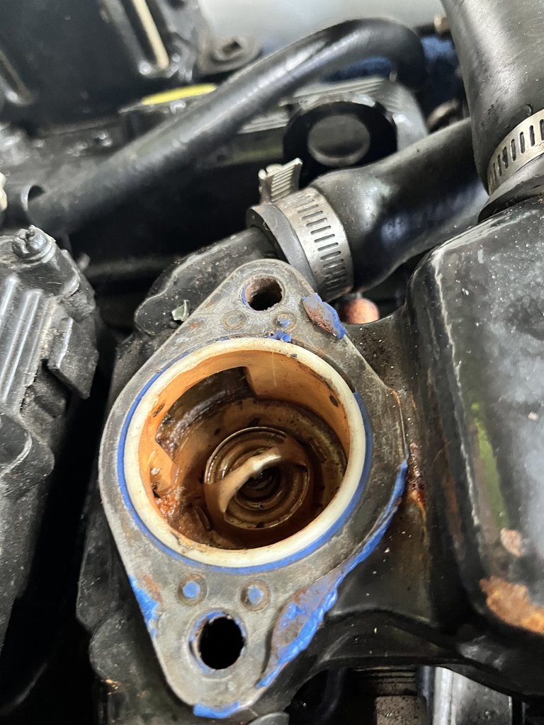

VictorGW 0 Postad 4 Juli , 2022 Termostatet funkade i test efter uttag men det var inte så vacker i och kring huset. Fortsätter med impeller och limpor imorn. Dela detta inlägg Länk till inlägg Dela på andra webbplatser
Gelis 768 Postad 4 Juli , 2022 Har du 110° runt limporna så har du dåligt flöde på kylvattnet. Termostaten har inget med det att göra. Däremot så kan termostathuset vara sönderrostat så vattnet flödar fel. Impeller, utslitet pumphus, igensatta avgasknän är andra orsaker. Dela detta inlägg Länk till inlägg Dela på andra webbplatser
VictorGW 0 Postad 4 Juli , 2022 2 timmar sedan skrev Gelis: Har du 110° runt limporna så har du dåligt flöde på kylvattnet. Termostaten har inget med det att göra. Däremot så kan termostathuset vara sönderrostat så vattnet flödar fel. Impeller, utslitet pumphus, igensatta avgasknän är andra orsaker. Ah, tog mest termostatet för att kolla plus att det är så enkelt. Hoppas att det är impellern som spökar bara. några tips för att inspektera pumphus och knän? Dela detta inlägg Länk till inlägg Dela på andra webbplatser
Gelis 768 Postad 4 Juli , 2022 Du har förmodligen Alpha-drev och är det inte ombyggt så sitter impellern i drevet. Du får ta ner växelhuset för att kunna kolla impeller och pumphuset. För att kolla knän så måste dessa delas från avgaslimporna och kontrolleras visuellt. Men innan du börjar riva så kan det vara ide att ta upp båten, om den ligger i sjön, och koppla på vatten med spolmuff på drevet för att se om det flödar bra med vatten när motorn körs. Avgasdelarna ska gå att ta på utan att bränna sig. Helst ska dessa vara kalla, men fesljumma kan accepteras. Dela detta inlägg Länk till inlägg Dela på andra webbplatser
