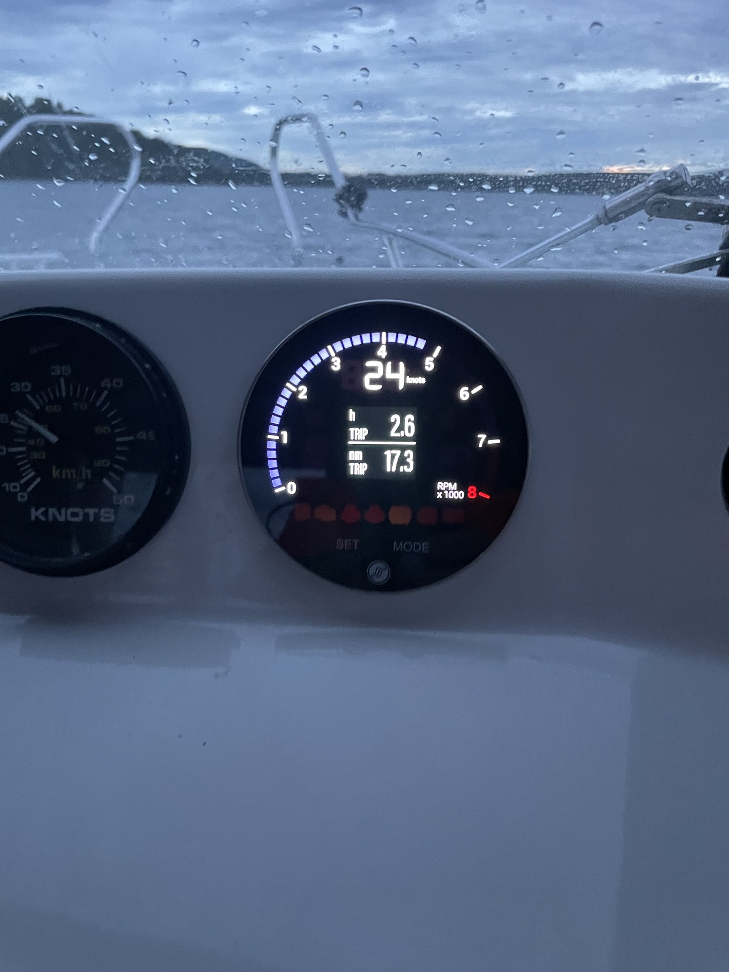

Den varvar upp mot 6000v !
24 knop 4800varv

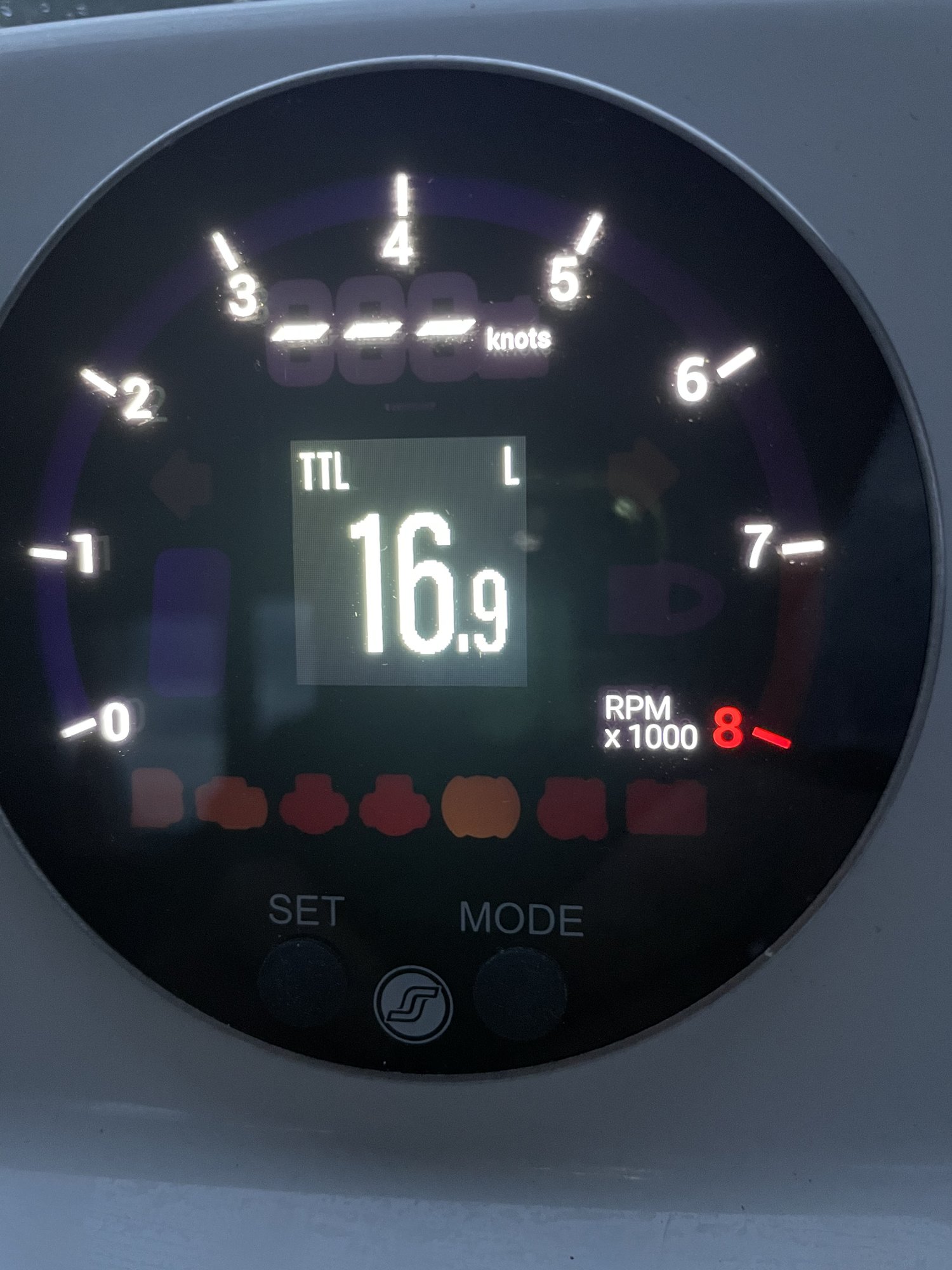

vet nån vad ttl l betyder (se bild)
24 knop 4800varv
C93F17BD-71D8-4964-8CBE-16A5FF08B563.jpegMed tanke på siffrorna, och att de st sf står L (liter) till höger skulle jag gissa att det är bränsleförbrukningen.
8 minuter sedan skrev No_jah:
Så kan det vara , jag har kört 2,6 timmar med motorn
5 minuter sedan skrev yamarin650:
Total mängd förbrukat bränsle sedan senaste nollställningen.
