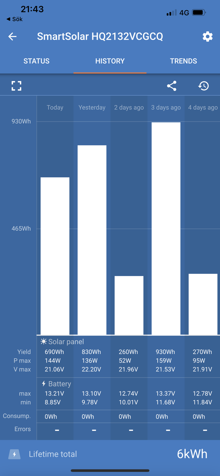

Sandgrens 8 Postad 4 Juni , 2022 Hej hej hallå, Har nyligen installerat både solceller (2x80W) victron mppt 75/15 samt victron smart shunt. förbrukningsbatterier på 280ah. Båda testade med batteriprovare och hade bra hälsa och låg inte resistans. Shunten är det enda som sitter mellan förbrukningssidans minusplint och batteriet, enligt manual. Shunten läser av korrekt, då jag testat stänga av förbrukare och på i båten medans jag övervakar i appen. Jag har däremot noterat att batteriet hållt ganska låga volt, samt lägre för varje dag jag besökt båten (än så långe inga resor, endast bryggseglat). Man kan ju se i appen vad senaste dagarna lägsta volt vart mm. Det började på runt 12.5, sen några dagar senare 12.2 sedan börjar vi komma under 12. Då blev jag nervös. Idag när jag kom till båten så hade lägsta volt vart under 10 samt de tyngre förbrukarna fungerade inte . Det konstiga är, victron övervakningen säger att jag har 100% batteri men vilande volt på 10.95…. jag kan även se att procenten sjunker när jag är i båten och använder den, men den är alltid 100% när jag kommer tillbaka nästa dag eller flera dagar efter. Jag antog att det var solcellerna som laddar upp, men något är fel. jag har kylskåp igång 24/7 i båten utan landström kan vara värt att tillägga. kan ni hjälpa mig med vad det kan vara? kan Victrons smartshunt bromsa laddningen av batteriet då den tror att den är på 100%? För när landström kopplas in så laddar den bara 2A, den ska ladda minst 15A vad jag sett förut. nedan bilder för er som vet om victron. ursäktar stavfel, skriver från mobilen. Dela detta inlägg Länk till inlägg Dela på andra webbplatser

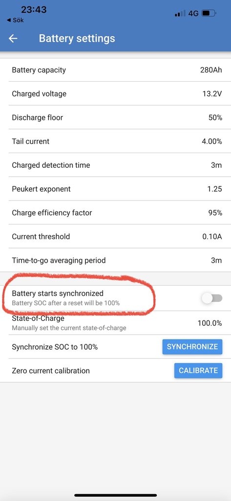

Sandgrens 8 Postad 5 Juni , 2022 Tack för era svar. Jag var kvar i båten några timmar igår och felsökte som en galning. 2 ggr gick jag igenom inkopplingen av smartshunten och det är korrekt installerat. Vad som inte gick ihop i huvudet är att när jag kommer till båten är den alltid på 100%, sen är jag i båten några timmar och drar igång högtalare, lampor, pumpar, spis, värmare mm. När jag då lämnar båten kanske den står på 85% så den läser av all förbrukning korrekt. Men när man är tillbaka dagen efter så är det alltid 100% men att volten är lägre än jag önskar (i början då mellan 12-12.5). Vad jag nu hittat efter man faktiskt läst manualen och mycket googlande så verkar det vara problem med en av inställningarna. Den heter ”battery starts synchronized” och den har vart aktiv. Nu har jag dock avaktiverat den. Om jag förstått rätt så förklarar victron det så att för att shunten ska läsa av korrekt så måste den synkroniseras ofta, och det kan den göra automatiskt om den uppfyller 3 parametrar. (Laddspänning över 13.2 mm…) Och denna verkar ha blivit lurad när jag har solceller som kan ge dessa 3 parametrar under dagarna när den laddar på 160W. Så då verkar den återställas till 100% då den tror att batteribanken är full. problemet enligt victron är då att batteriet aldrig har laddats fullt efter installationen (vilket kan stämma) samt att den vill ha några battericykler innan den börjar läsa korrekt. Så nu är den funktionen avaktiverad och batterierna laddas för fullt, jag får hoppas att batterierna klarade sig samt att det ska funka nu efter man laddat och förbrukat några gånger! Dela detta inlägg Länk till inlägg Dela på andra webbplatser

superpin 36 Postad 5 Juni , 2022 Det är nog just så det är, ser ut som Victrons koppling mellan shunten och regulatorn är påslagen (VE Smart networking) om man tittar på första bilden (symbolen uppe till höger). Dela detta inlägg Länk till inlägg Dela på andra webbplatser
