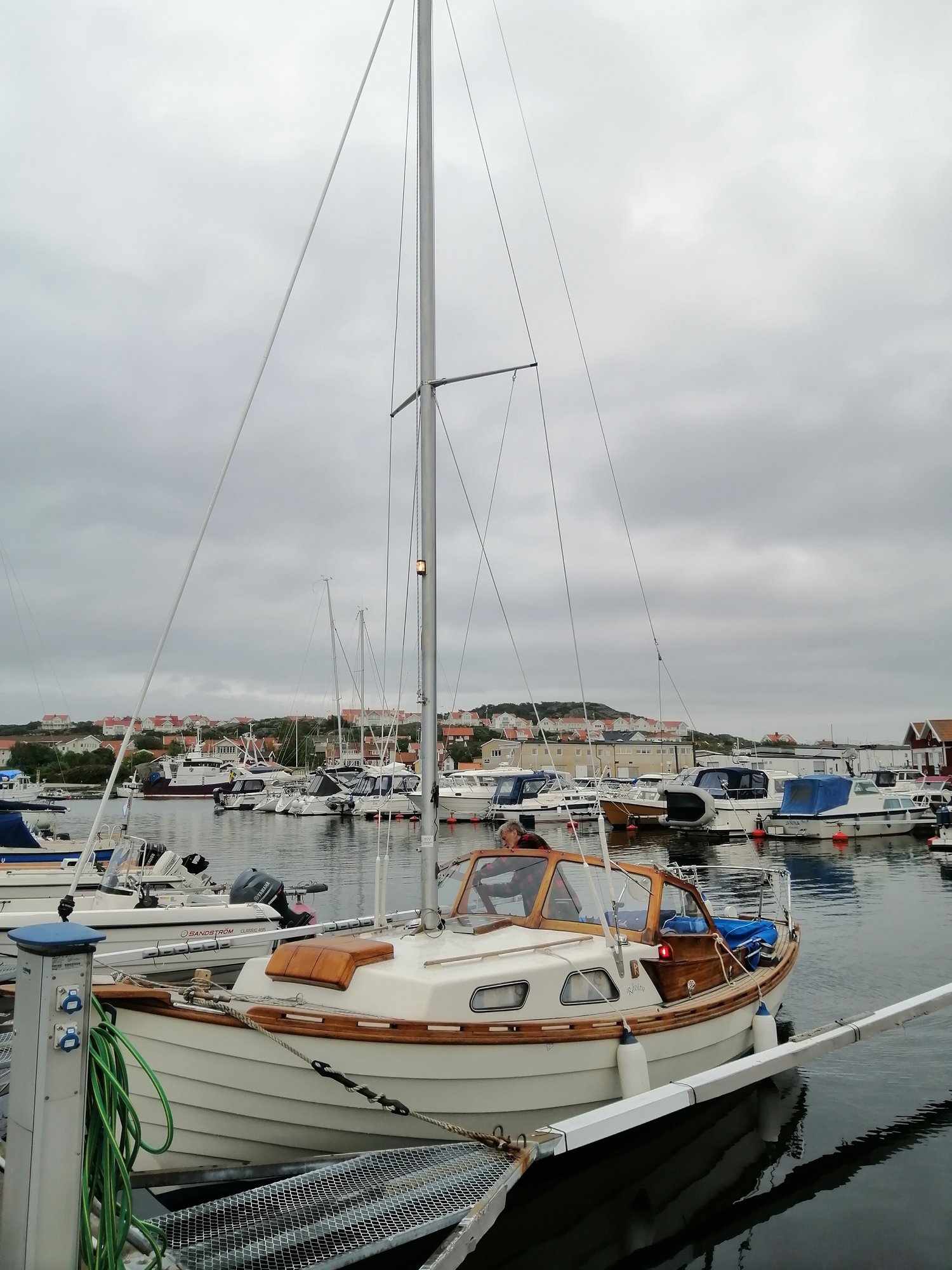

Hybrid 27 Posted July 13, 2022 Vi har alltid haft båtar där mastning ingick i köpet. Sen har den plockats upp med mast på. Så i våras var första gången vi gjorde en påmastning. Trots min ålder och för att inte tala om far min... Så vi anlände mastkranen en kväll. Vädret var sådär. Masten låg över båten och vi stod i snålblåst och kliade oss i huvudet. Inga andra på kö. På med slingan från kranen under spridarna. En medhjälpare började veva på... Den var framtung så fick tvinga ner masten i sin fot. Farsgubben gick fram och satte fast rullen. Jag kunde då lägga all tyngd bakåt så att han kunde fästa vanten ner från de bakåtsvepta spridarna. De som gick längst bak. Ett av dessa blev felaktigt men var ändå bakom masten. Allt sattes fast med M8-skruv och mutter. Fort & lätt. Vanten drogs åt så masten kändes stadig i sin fot. Akterstag var lite lurigt för det finns en Y-deling och någon form av trim på denna. Men masten stod där! Bytte till riggbultar på för och 2 sidovant. Dagen efter gick vi över saker och ting och googlade. Det blev nog bra. Trots vår okunnighet. Har redan avverkat +200Nm med god marginal. Men Mastskötare, mastkramare och vantskruvare är ju uppenbarligen minimikrav. Nu tror jag väl TS fått på sin mast... Share this post Link to post Share on other sites
