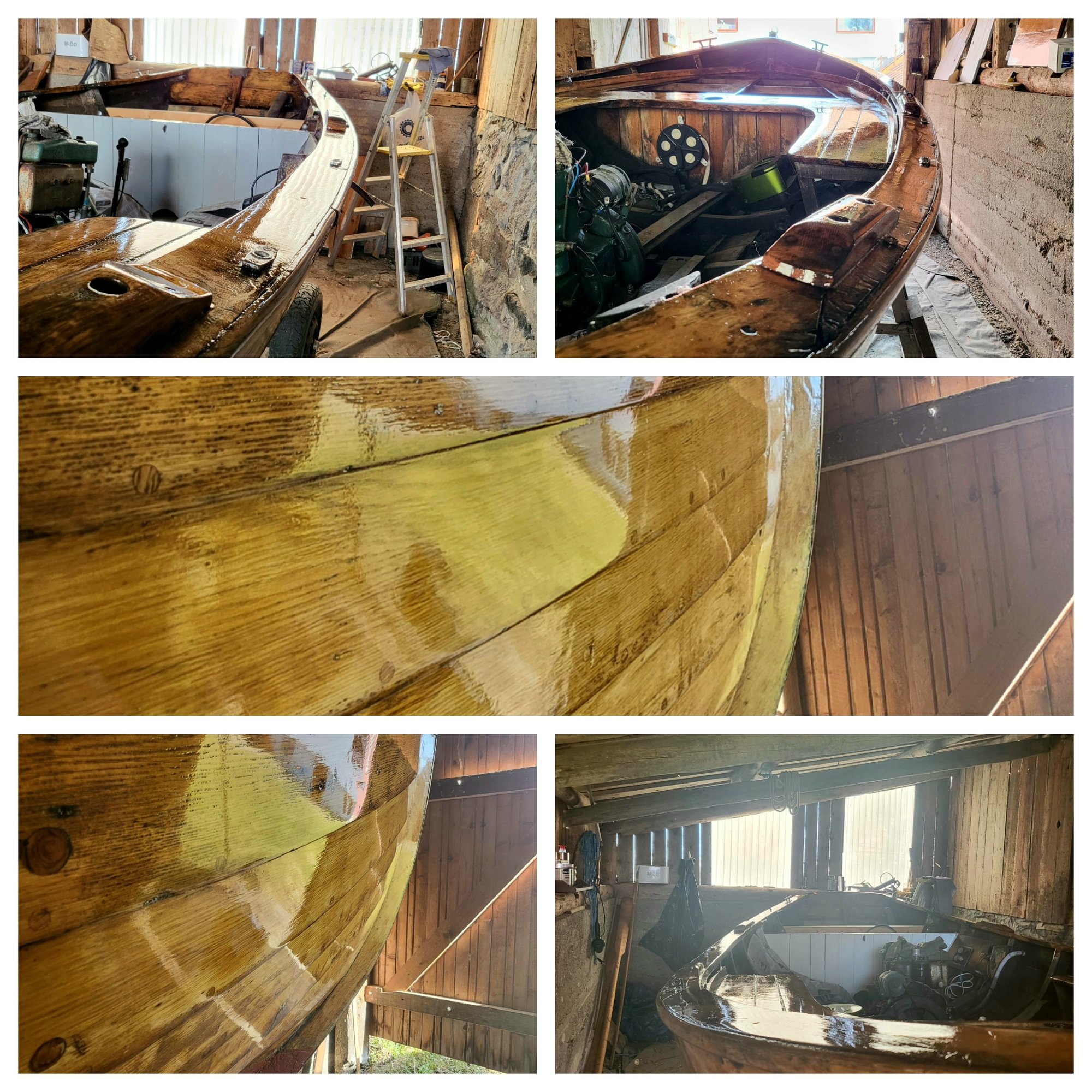

Bifogade bild har 5 lager Nautical lack à 89 spänn burken. Slipat med 120-papper mellan strykningar så det blir nödvändiga repor för nästa lager att fästa i.
Prövade Epifanes i höstas på luckor. Dyrt som guld och kletigt som en brännmanet i burken. Måste spädas minst 5% alla strykningar efter första som skall spädas 50% om jag minns rätt.
19 timmar sedan skrev Broadsword:
Lika många lager till så är du hemma, om du vill få bort porigheten och få det slätt vill säga. Var och en gör som den vill men jag tycker det är slöseri både med tid och lack att hålla på och slipa bort det man precis strukit istället för att köpa en fernissa som går att lägga vått i vått.
Porighet får du leta efter 😁
Skavanker och annat är naturligt på en gammal båt.
Man slipar bara tillräckligt för att nästa lager att fästa.
