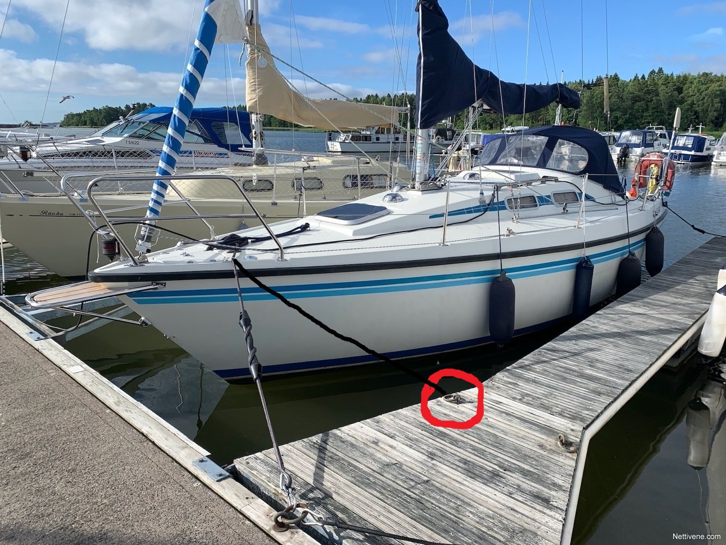

Jag är nybliven ägare till en sunwind 27a (första båten !) och har stött på problem med förtöjningssituationen. Sunwind 27an har 2 knapar i aktern och en i fören centralt belägen dito. Till denna på varje sida placerade halkipar.
Problemet jag nu står inför är en båtplats med 6 m långa y-bommar där den främre knapen hamnar akter om öglorna på y-bommen (alltså drar båten mot bryggan) och bakre ligger utanför y-bommen och alltså också drar in mot bryggan. Jag ser inte hur det skulle vara möjligt att dra en spring till fören...
Förstår över huvud inte hur detta skall lösas utan att montera på fler knapar på båten?
Finns några brillianta förslag därute?
Bilden länkad nedan visar sunwindens arrangemang någorlunda bra.
https://images.app.goo.gl/K8sfpm6WsfuUSuj2A
Tacksam för tips till en handfallen segelamatör!

Använd den andra ringen på Y-bommen så dras båten bakåt.
Sen bör du byta hakarna i änden på tamparna. Den sortens hake är olämplig för fasta förtöjningar. Den kan räta ut sig vid kraftig belastning. Helst ska du ha schackel och fast lina i bryggan.

Båten är nog inte TS båt, utan ett exempel som visar hur båten ser ut. Så ringen du menar finns knappast där TS har sin båt.

Tyvärr plats på marina där de inte var så pigga på att modifiera bommarna. Har tyvärr inga bilder på platsen, men det skulle gå att ordna.

Standard vid förtöjning medY-bom (som är kortare än båten) är att främre föröjningan används för att hålla båten ifrån bryggan och bakre håller båten mot bryggan... (likt Lintott´s skiss)
Om det är vanliga nakna y-bommar kan du ta en längre lina och fästa i den yttre öglan på bommen dra fram den lagom långt längs y-bommen linda den 3 varv och upp till båten (fören) ett schackel mellan dom två ändarna på lindningen så flyttar den sig inte. Blir som ett förspring i funktion.
Ryckdämparen ska då sitta mellan y-bommen och båten.

Schackeln kommer att hålla ihop den till lindningen inkommande delen med den utgående delen. det gör att den håller ihop och nyper åt lindningen på bommen vid belastning.
Du kan också göra ett halvslag på tredjevarvet av lindningen. Det är bara för att inte dom tre lindningsvarven ska glida på bommen.
Finns många sätt att göra en flyttbar fästpunkt på y-bommar utan att skruva. Får trixa lite med det ibland när man är i gästhamnar och förtöjningspunkterna är olämpliga för båten eller tom trasig.
Vill du säkra lindningens plats ytterligare så tar du en mindre lina och drar den framåt från lindningen (tex fäst i schackeln och fram till "Y" delen på Bommen). Då kan den inte glida bakåt.
