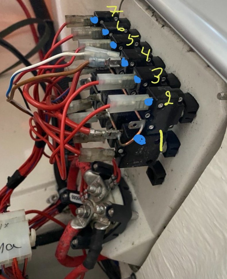

Orjanus 6 Postad 11 Maj , 2022 Har varit i båten igen, får ingen struktur. 1. Stift 5 på säkringshållaren - när kabeln som matar uttagen är ansluten får man bara 3-4 volt där, utan ligger det runt 11. Fast båda stiften bredvid ger 12,85 2. När den lilla digitala volmätaren (ciggpropp) sitter i ett av uttagen visar den 12,5. När jag då stoppar dammsugarproppen i ett av de andra så slocknar mätaren. 3. Har testat dammsugaren i en tredje bil, går hur bra som helst 4. Börjar luta åt att det är något fel på det ena av de båda batterierna (båda är av typen att de är både start- och förbrukningsbatteri). 5. Tänker ringa en marinelektriker. 🙃 Dela detta inlägg Länk till inlägg Dela på andra webbplatser
Georg_Ohm 5 273 Postad 11 Maj , 2022 Med en sådan här kan du testa batteriet under belastning. 399 kr, sannolikt billigare än att låta en båtelekteiker konstatera att, eller om batterierna är dåliga. Dessutom är väl sådana lika sällsynta som pinviner i Arktis så här på våren. Innan användning matar du in om du hat ett öppet eller slutet batteri, om det är AGM och sedan ett cca-värde, detta värde brukar vara angivet på en etikett på batteriet. Sedan visar displayen, replace battery, weak battery eller good battery. Weak brukar betyda att batteriet kan laddas, replace betyder att du skall byta ut batteriet. Dela detta inlägg Länk till inlägg Dela på andra webbplatser
IngemarE 4 025 Postad 11 Maj , 2022 1 timme sedan skrev Orjanus: 1. Stift 5 på säkringshållaren - när kabeln som matar uttagen är ansluten får man bara 3-4 volt där, utan ligger det runt 11. Fast båda stiften bredvid ger 12,85 Du menar gissningsvis säkring F5, för det är ju separata säkringar men ihopkopplade ? Och inga "hållare" då du väl hade automatsäkringar. Om du provar att flytta denna kabel till grannsäkringen (lossa den kabeln där först) - fungerar det då ? 1 timme sedan skrev Orjanus: 2. När den lilla digitala volmätaren (ciggpropp) sitter i ett av uttagen visar den 12,5. När jag då stoppar dammsugarproppen i ett av de andra så slocknar mätaren. Men du hade ju bara 3-4V vid säkringen "när kabeln som matar uttagen är ansluten". Hur kan plug-in-voltmätaren då visa 12,5V i uttaget ? - Är det rätt säkring ? Såg ett elschema och där var F8 för "12V", F5 var för Plotter. - Slocknar voltmätaren när du drar ur sladden från säkring F5 ? Om inte, är du på fel säkring. 1 timme sedan skrev Orjanus: 4. Börjar luta åt att det är något fel på det ena av de båda batterierna (båda är av typen att de är både start- och förbrukningsbatteri). Men mätte du inte spänningen över batteriet med dammsugaren ansluten och påslagen ? Det var ju det första du skulle göra. Om det dippar redan där är ju saken klar.... 1 timme sedan skrev Orjanus: 5. Tänker ringa en marinelektriker. Nja, du kan ju mäta lite till innan. Du hinner nog mäta mycket innan du får ut en elektriker till båten i dessa sjösättningstider. Om det inte dippar vid batteriet och det fungerar när du flyttar "utsladden" från säkring <12V-uttag> (om det nu är F5 eller någon annan) till en grannsäkring, så är jag rätt övertygad om att det är automatsäkringen som inte mår riktigt bra längre. Men det är alltså ett antal "om" och mätningar innan du är där. Dela detta inlägg Länk till inlägg Dela på andra webbplatser
Orjanus 6 Postad 11 Maj , 2022 Är ingen elektriker ... Som sagt, jag får ingen struktur i det. Säkring F5 är till 12V-uttagen (mätaren slocknar också när den kopplas bort). Och borde ä det t ex inte bli exakt samma mätresultat på alla säkringarnas "utsida" - de matas ju samtliga av den lite grövre kabeln som är fastlödd på kopparbygeln i förgrunden? Tänkte på att flytta om ciggkabeln till ett annat stift som du föreslår, men blev osäker på eventuella följder. Ska testa! Dela detta inlägg Länk till inlägg Dela på andra webbplatser
IngemarE 4 025 Postad 12 Maj , 2022 (redigerade) 11 timmar sedan skrev Orjanus: Säkring F5 är till 12V-uttagen (mätaren slocknar också när den kopplas bort). Och borde ä det t ex inte bli exakt samma mätresultat på alla säkringarnas "utsida" - de matas ju samtliga av den lite grövre kabeln som är fastlödd på kopparbygeln i förgrunden? Tänkte på att flytta om ciggkabeln till ett annat stift som du föreslår, men blev osäker på eventuella följder. Ska testa! Fattade det som att du mätt på utkabeln från F5 med dina 3-4V, nu talar du ju om spänningen på matarsidans flatstift. Men F5 är väl den sista på kanten - är verkligen lödningen ok av matande plus ? Du kan ju mäta på den (är ju oisolerad koppartråd) och flatstiftet på säkringen. Är spänningen olika gör den ju inte kontakt och lödningen är kass, fast den kanske SER ok ut. Ta en tång och bänd lite för att se om den lossnar lätt. Om inte, gör det ovan nämnda i tur och ordning. Får fortfarande inte ihop din nr 2 ovan (se mitt tidigare svar) med 3-4V vid säkringen men med 12,5V i uttaget. Får du ihop det själv ? Det är ytterst viktigt att mäta systematiskt när man felsöker sådant här, annars känns resultatet snabbt kaosartat och rörigt. Likaså se till att man får god kontakt när man mäter. Redigerad 12 Maj , 2022 av IngemarE Dela detta inlägg Länk till inlägg Dela på andra webbplatser
Orjanus 6 Postad 12 Maj , 2022 F5 är den näst sista. Fast grejen är att den "utgående" kabeln, efter två decimeter, går in i ett kontaktstycke där den förenar sig med två andra kablar, så frågan är vad fasen man mäter? Men jag tror på teorin om at det är något vajkalle i automatsäkringen, ska prova att hämta ström från något av stiften bredvid så fort jag får tillfälle. Dela detta inlägg Länk till inlägg Dela på andra webbplatser
IngemarE 4 025 Postad 12 Maj , 2022 (redigerade) 39 minuter sedan skrev Orjanus: F5 är den näst sista. Fast grejen är att den "utgående" kabeln, efter två decimeter, går in i ett kontaktstycke där den förenar sig med två andra kablar, så frågan är vad fasen man mäter? Du skall här mäta precis före (in) och precis efter (ut) säkringen (under belastning av dammsugaren). Då vet du status på säkringen. - Är det ok (11-12V) på säkringens ingång och utgång så ligger felet efter säkringen. Är redan inspänningen till säkring F5 låg men inte på grannsäkringens ingång ligger ju felet vid anslutningen av F5 till den gemensamma plusmatningen (den lödda koppartråden ?). - Är spänningen låg även på grannsäkringens ingång så ligger felet före säkringarna. Du har väl gjort spänningsmätningen direkt på batteriet med dammsugaren påslagen, den som du skulle börjat med ? Man frestas ofta mäta "så mycket som möjligt" i samma mätning i tron att man då täcker in mer och det skulle vara bättre. Istället blir mätningen mer oanvändbar, i alla fall om syftet är att kontrollera olika komponenter, eftersom det är mer än komponenten inblandad i resultatet. Då blir det rörigt och - som du skriver - svårt att få någon struktur. Och så mäter man på ett annat ställe, lika ogenomtänkt. Och till sist står man med en soppa av olika mätningar som man inte förstår, eftersom man blandat in för mycket av elsystemet i varje mätning. Inte att sammanblanda med mätningsprincipen som @Hybro beskrev ovan - att mäta "mitt på" och succesivt ringa in felstället genom att upprepade gånger halvera det område som mäts. Att kabeln från säkring F5 förgrenar sig en bit ifrån säkringen är väl inte så konstigt, eftersom du har tre uttag placerade på olika ställen (som sannolikt går på denna säkring). Men eftersom en belastning i ett uttag släcker spänningen i ett annat torde felet ligga före ev. förgreningar. Redigerad 12 Maj , 2022 av IngemarE 1 Dela detta inlägg Länk till inlägg Dela på andra webbplatser

Hybro 1 384 Postad 12 Maj , 2022 (redigerade) 17 timmar sedan skrev Orjanus: Ja nu har tråden dragit iväg med alla möjligheter och omöjligheter. T ex bygga ut för anslutning av kylskåp nr 2? Mäta minussidan. Köpa fler instrument. Förhoppningar. Antaganden. Ja gud allena vet mera. Typ åk1 på Elprogrammet ÅK1. SVEN-INGVARS, BÖRJA OM FRÅN BÖRJAN. Läs en gång till MINA inlägg och behåll instrumentet med fast inkoppling av svart mätsladd ansluten till instrumentets "Com", ansluten till batteriets minuspol. (Senare kan det bli aktuellt att sondera minussidan.) Lånar din bild och lägger in numrerade mätpunkter, som du med RÖD instrumenstsladd och instrumentet fortfarande inställd på 20 V VDC, kan mäta på, om Du vill. Detta under olika givna förutsättningar, t ex damsugaren påslagen och ansluten till ett av de tre Cigguttag en. Så löser vi förmodligen detta. Redigerad 12 Maj , 2022 av Hybro Dela detta inlägg Länk till inlägg Dela på andra webbplatser
Hybro 1 384 Postad 12 Maj , 2022 (redigerade) 18 timmar sedan skrev Orjanus: Som Ni ser så finns en brun och en blå/vit kabel inkopplad för att kunna ge ström från en o samma säkringsäkring. Övriga kablar RÖDA. . Upprätta en relevant Tabell, Tabell nr 1. Anslut dammsugaren till ett av de tre Cigguttagen. Sätt på dammsugaren. Mät samtliga mätpunkter, i förhållande till batteriets minuspol. Fyll i mätvärden förpunkt 1 - 6. Redigerad 12 Maj , 2022 av Hybro Dela detta inlägg Länk till inlägg Dela på andra webbplatser
Hybro 1 384 Postad 12 Maj , 2022 (redigerade) Gör en tabell över kontrollpanelens samtliga säkringar ev strömbrytare och tänkt funktion. Sett från förarplatsen. Redigerad 12 Maj , 2022 av Hybro Dela detta inlägg Länk till inlägg Dela på andra webbplatser
Hybro 1 384 Postad 12 Maj , 2022 (redigerade) 18 timmar sedan skrev Orjanus: En fråga... Den bygligen med ren koppartråd, Grön markering. Är den ansluten till samtliga säkringar 1- 6? Syns inte på bilden... Ta några bilder rakt bakifrån och lägg upp. Redigerad 12 Maj , 2022 av Hybro Dela detta inlägg Länk till inlägg Dela på andra webbplatser
Orjanus 6 Postad 12 Maj , 2022 Såvitt jag kan förstå, ja. Och då borde det ju komma UT lika mycket volt från alla säkringarna via kablarna med kabelskor, inte sant? (Är långt från båten just nu.) Dela detta inlägg Länk till inlägg Dela på andra webbplatser
Orjanus 6 Postad 12 Maj , 2022 Det är alltså två rader med automatsäkringar, tror att den undre raden är kraftigare. Dela detta inlägg Länk till inlägg Dela på andra webbplatser
