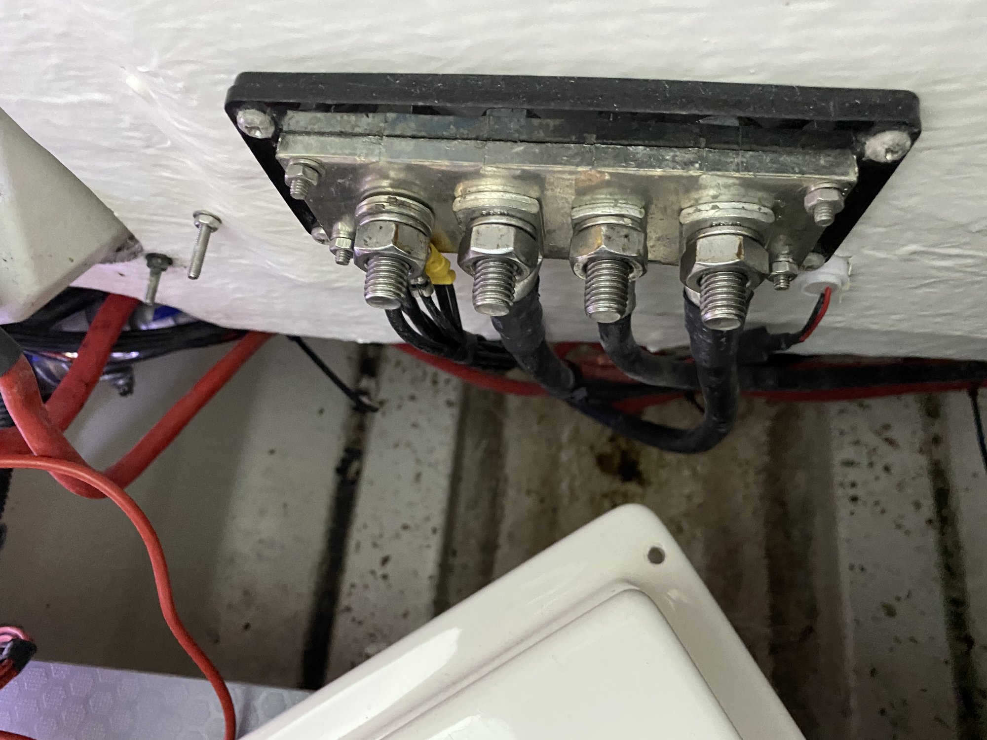

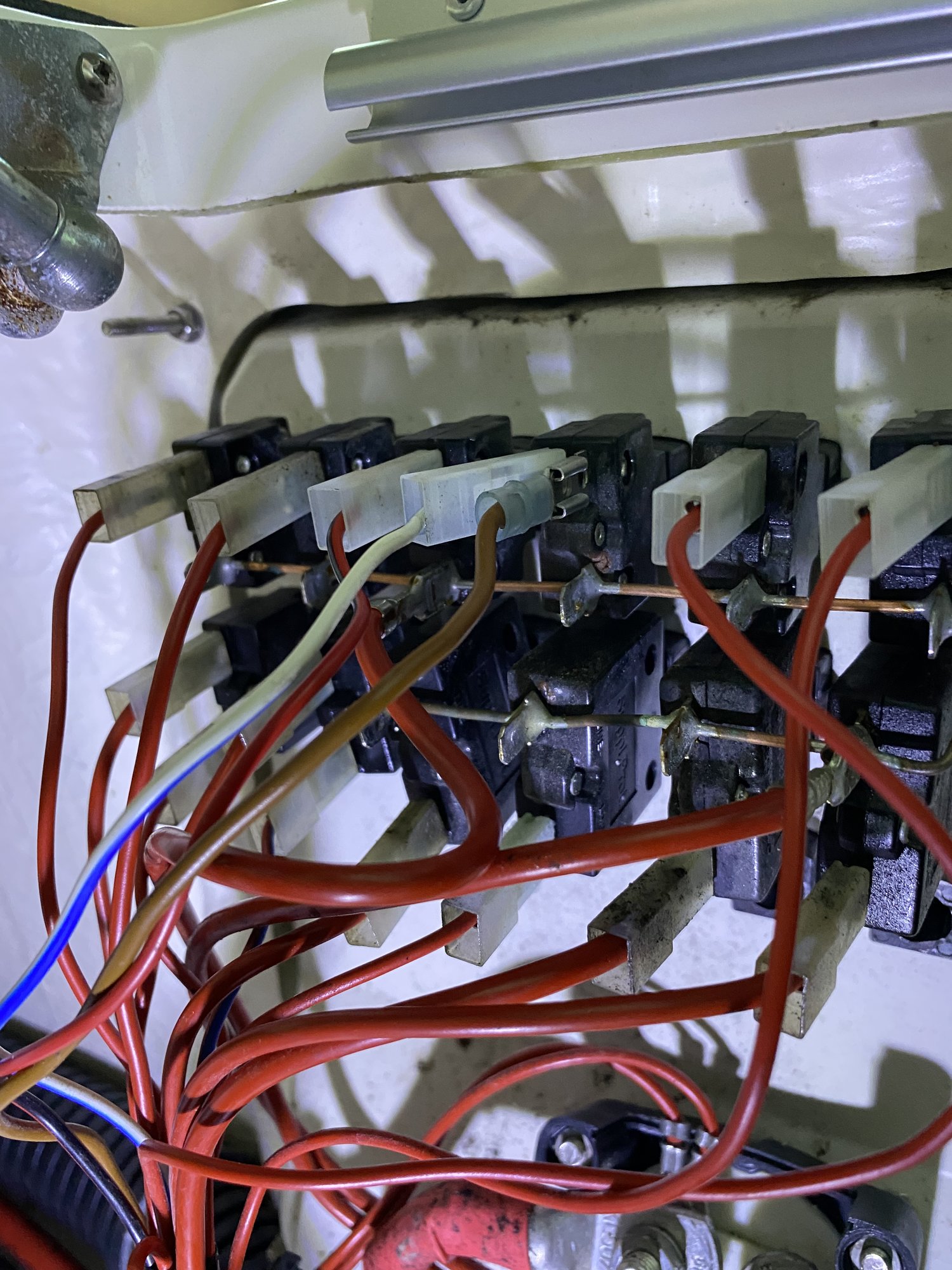

Problemet löst, det är automatsäkringen a 60 spänn som har gäckat mig hela veckan! Idag hade den vänligheten att visa 0 på utstiftet, och då blev det också noll i alla tre uttagen - mycket mindre förvirrande för en novis då ... Stör mig att jag inte "vågade" prova ett annat utstift förrän idag, då hade ju felet hittats på fem sekunder. Nu höll jag på att hoppa ur skorna när Biltema-dammsugaren drog igång bakom ryggen på mig.
För ordningens skull bifogar jag mättabellen och några bilder - tack för alla goda råd hörni!

En sån automatsäkring blir inte lätt att byta. Då jag ser att den är inlödd. Och förmodligen fastskruvad.

Den borde gå att byta, men jag håller med om att det inte är helt enkelt. På de två extrapositionerna i säkringscentralen finns det tyvärr inga säkringar, det är endast förberett.
Har kontaktat en marinelektriker, när jag ändå är i farten vill jag få ett automatiskt skiljerelä, ett separat "kylboxuttag" och en anslutning för solcell på plats.
Visst går det att byta !
I värsta fall klipper man bara tråden för att "frigöra" den trasiga och löder in en ny bygel till den nya (eller två, eftersom den sitter "mitt på")
 F.ö. skall man vara försiktig vid lödning då dessa prylar med anslutning för kabelsko inte alltid klarar lödtemperaturen speciellt länge.
