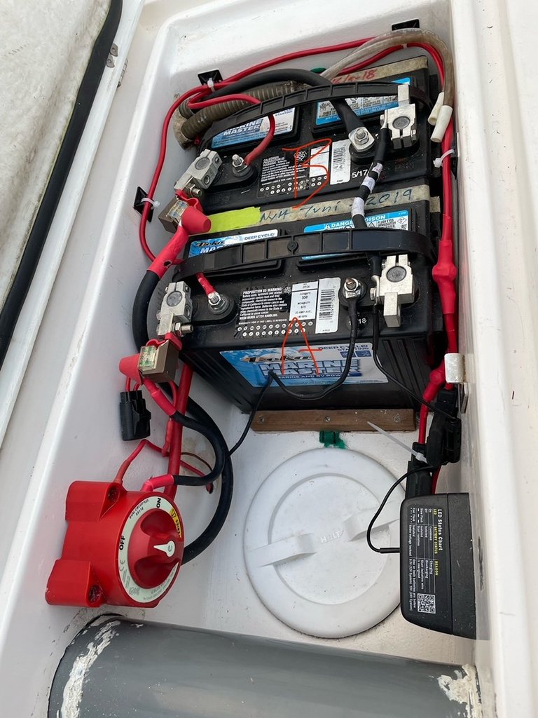

Martin_Haggstrom 42 Postad 13 April , 2022 Hej har svårt att hitta skydd till positiva terminalerna på batterierna som passar. Funderar på att istället ta en säg 0,5 cm tjock gummiskiva som jag fäster i kanten på lådan och som jag sen kan lufta av o på batterierna. Plus o minus med detta? Andra idéer? Dela detta inlägg Länk till inlägg Dela på andra webbplatser
IngemarE 3 922 Postad 13 April , 2022 Bättre är att göra dem i plast. Eventuellt kan du slakta något i plast med lagom seghet och tjocklek (botten på t ex ett murarkar eller murarhink). Nackdelen med 5mm gummi är att vassa metallsaker lätt penetrerar detta, dvs skyddet över polerna blir inte så bra som man ville. Dela detta inlägg Länk till inlägg Dela på andra webbplatser
Martin_Haggstrom 42 Postad 13 April , 2022 8 minuter sedan skrev IngemarE: Bättre är att göra dem i plast. Eventuellt kan du slakta något i plast med lagom seghet och tjocklek (botten på t ex ett murarkar eller murarhink). Nackdelen med 5mm gummi är att vassa metallsaker lätt penetrerar detta, dvs skyddet över polerna blir inte så bra som man ville. Yup 0,5 kanske för tunnt, men tänker att gummi ligger mer still, kanske 1 cm tjock istället? Dela detta inlägg Länk till inlägg Dela på andra webbplatser

Martin_Haggstrom 42 Postad 13 April , 2022 Ja håller med om att det är lite overkill och locket är i plast, men tänker om jag själv mekar öppnar runda locket i botten, barn undersöker saker osv så ger det ju lite extra skydd om någon råkar lägga något i metall på polerna;) 1 Dela detta inlägg Länk till inlägg Dela på andra webbplatser
Hybro 1 312 Postad 13 April , 2022 (redigerade) Polskydd kan göra en viss nytta även i en plastbåt. Som skydd mot kortslutning mellan polerna. - Värre är i en bil, snöskoter, traktor o s v, med nära till metall. Appropå det. Vilken polsko, (polskor) ska man alltid lossa först och skruva dit sist? Och varför det? Mycket bra om beteendet lärs in ordentligt, speciellt i en båt om batterierna är placerade nära t ex motorn. Redigerad 13 April , 2022 av Hybro 1 Dela detta inlägg Länk till inlägg Dela på andra webbplatser
No_jah 452 Postad 13 April , 2022 Det finns ju skyddskåpor som är ämnade just för dina polplintar, men de kanske inte täcker polsäkringen, men det är väl inte helt omöjligt att tillverka liknande själv. https://sutars.com/skyllermarks-produkter/skyddskapor/ 1 Dela detta inlägg Länk till inlägg Dela på andra webbplatser
Martin_Haggstrom 42 Postad 13 April , 2022 57 minuter sedan skrev No_jah: Det finns ju skyddskåpor som är ämnade just för dina polplintar, men de kanske inte täcker polsäkringen, men det är väl inte helt omöjligt att tillverka liknande själv. https://sutars.com/skyllermarks-produkter/skyddskapor/ Tack Jag har de där, men de bygger för mycket så kan ej stänga luckan då 1 Dela detta inlägg Länk till inlägg Dela på andra webbplatser

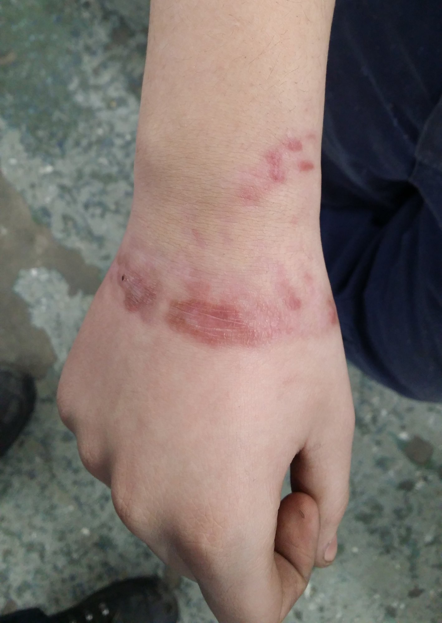

Hybro 1 312 Postad 13 April , 2022 (redigerade) Känner en gosse som gjorde ett försök att just lossa pluspolen först. Med en blocknyckel. Hade dessutom en silverkedja om handleden. Kedjan råkade komma i kontakt mellan blocknyckeln och nåt som var förbundet med motor/chassi. Klarade alla senor, men blev brännmärkt av smält silver runt hela handleden, för resten av livet. Så såg det ut efter några år. Man ska ta allvarligt på detta. Redigerad 13 April , 2022 av Hybro 1 Dela detta inlägg Länk till inlägg Dela på andra webbplatser
Martin_Haggstrom 42 Postad 18 April , 2022 (redigerade) 2022-04-13 vid 12:36 skrev Martin_Haggstrom: Tack Jag har de där, men de bygger för mycket så kan ej stänga luckan då Justerade lite har täckt pluspolerna med skyllermarks modellen som finns på bild ovan. Tack för alla tips. Nu har jag dock en del jox på polerna som @IngmarE ej gillar 😱 men det får duga iår Redigerad 18 April , 2022 av Martin_Haggstrom Dela detta inlägg Länk till inlägg Dela på andra webbplatser
Alanningen 210 Postad 19 April , 2022 Skär till en lagom bit från en innerslang från en cykel och fäst runt kabel och pol med buntband. Klipp loss buntbandet om du behöver ha loss kabeln. och sen på med nytt efteråt. 2 Dela detta inlägg Länk till inlägg Dela på andra webbplatser
johan_sjobjorn 212 Postad 19 April , 2022 Forsätter på samma ämne även om det är lite off-topic. Jag har samma båtmodell och därmed samma batteribox. Ett av problemen är att den är så liten att de lösa batteriboxarna som finns att köpa inte får plats. Så det krävs något annat för att skydda polerna. @Alanningen ide om cykelslang var bra och enkel förresten. Men det som jag är mest irriterad över att är att det kommer in vatten via däcksluckan trots gummilist och dräninring runtom. Det sker iallafall när jag tvättar båten så vi får väl anta att resultatet knappas blir bättre om akterdäcket blir översköljt av en brytande våg eller dränkt i ett skyfall. Är det något du också lagt märke till ? Några tips från MG experisen gällande tätande av däckluckor, ny gummilist eller en fetare sådan. Dela detta inlägg Länk till inlägg Dela på andra webbplatser
