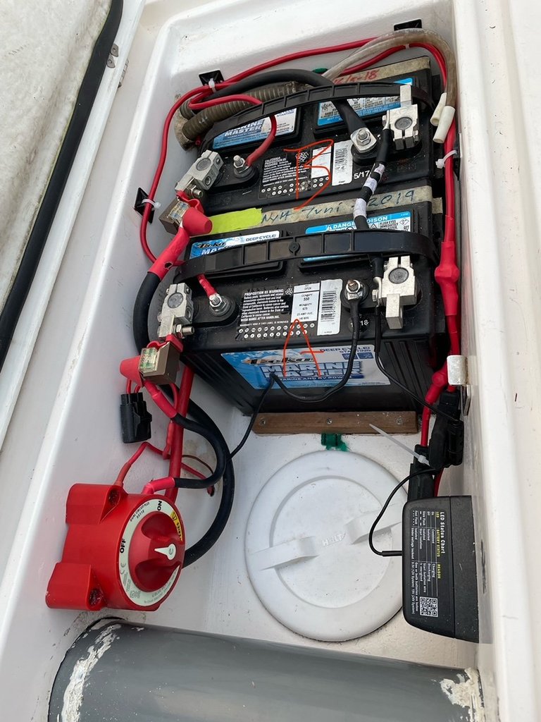

Håller på o bli galen på att min acr indikerar low voltage. Blue sea support o jag har gjort tester o kommit fram till att batteri b, dvs start batteriet ej syns av acr’n dvs relät.
kan ni se på bilden o texten vad som kan vara felkopplat?
Hi
Is the reason why we dont see the start battery (batteryB) in test 4 that I dont have negatives connected to a common busbar?
I have the negative from the acr wired to batt a and batt a and batt b are connected using a negative jumpwire, see pic. The other negative on batt a is from the fusebox and the negative on batt b is from engine?
Can this be the problem?
bild nedan start är batt B förbruknings batt A i bilden. Diagrammet är blue seas som visar att vi ej lyckas med test 4
Redigerad av Martin_Haggstrom

Ja relä från blue sea nedan är volten och testet det är över 12,5 på bägge. Det är kretsen till relät för batteri b i bilden som ej verkar vara sluten… men jag ser inte hur den inte kan vara det?
Blue sea
Checked both positive fuses
Battery A (house) test 1 - 12,60
Battery B (start) test 2 - 12,73
Battery A ctek m45 charge test 3 - 14,00 after 2 minutes - 14,23
Battery b ctek m45 charge test 4 -  no dc reading
Test 5 ground to start isolator - no dc reading
Huvudströmbrytaren är ställd i "off" på bilden, ställ den i läge "on" och se om det blir någon skillnad.

Givetvis var brytaren på när jag körde testerna. Mer om ni kan senom något är feldraget som gör stt kretsen ej är sluten. Blue sea visar en negativ polplint men den behövs väl inte jag har väl sluten jeets via batterierna ändå?

Det är ju omöjligt om det är kopplat som schemat och säkringarna hela. Du får flytta mätproben ett steg i taget i den kedjan och se var det blir spänning.
Du har ju konstaterat att du har en bruten krets och relät blinkar snabbt antar jag? För att utöka felsökningen får du då spänningsmäta alla kopplingspunkter från battteriet fram till ACRn (eller tvärtom), dvs båda sidor säkringarna och både + och jordmatningen. Du har en del skarvkopplingar samt du har även en säkring till jordmatningen på ACRn. Har du ingen spänning vid "test 4" flyttar tex. du mätpunkterna stegvis mot batteriet för att hitta avbrottet. Om nu ACRn blinkar har den ju någon sorts fungerande matning, troligvis från ena batteriet och jordmatningen vilket torde iaf utesluta avbrott i jordmatningen.

Läs noga igenom våra svar. Om nu batteriet är fulladdat och säkringarna hela borde du ha spänning vid test 4, om inte är någon kabel oansluten.
19 timmar sedan skrev Georg_Ohm:
Gör nu som du blir tillsagd!

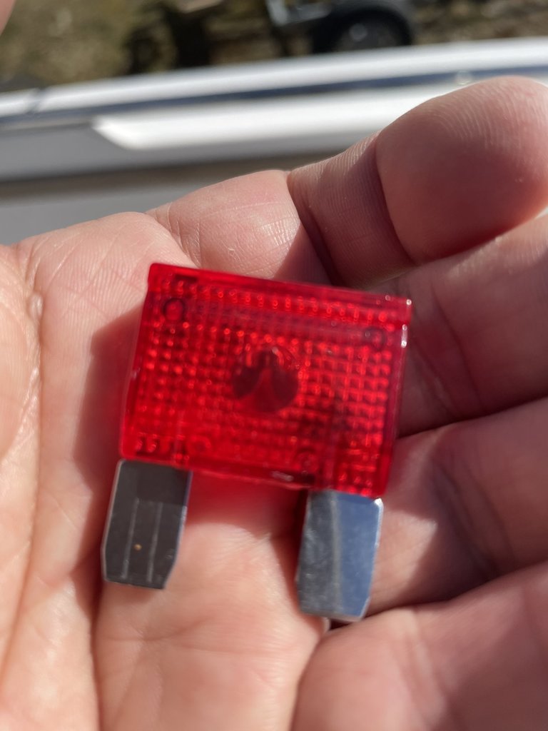

Det var säkringen som var kass funkade ej under kontinuitetstest. Tusen tack 😱. Tyckte den såg hel ut men ser sotig ut vid ena stiftet;(
53 minuter sedan skrev Martin_Haggstrom:
Så kan du ju få fundera på varför denna säkring löst ut. Som röda är på 10 A. Om det nu är säkringen mellan förbrukarbatteriet/husbatteriet och acr, så flyter det då mer än 10 A där när generatorn laddar..?? så då skall du kanske ha en grövre säkring där, beroende då på hur stor strömmen är som flyter genom den kabeln och den säkringen. Hur stor är säkringen på andra sidan, den mellan acr och startbatteriet?
